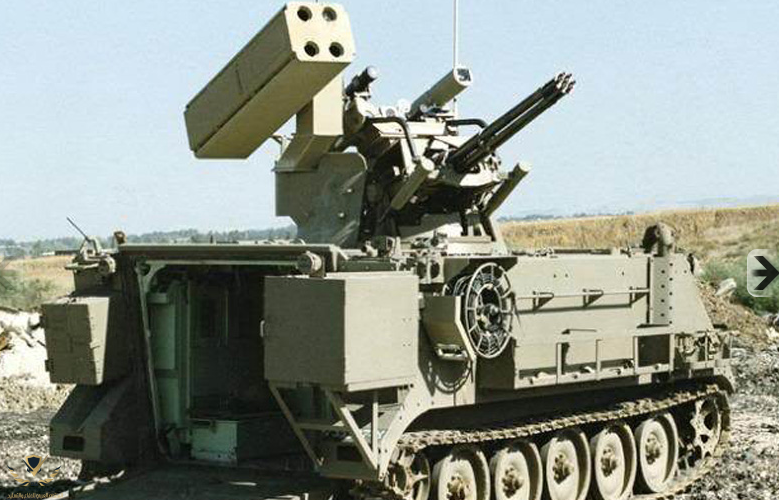

Machbet (بالعبرية لـ "Racquet") هو نظام دفاع جوي إسرائيلي ذاتي الدفع يعتمد على M163 PIVADS .
طورته شركة صناعات الفضاء الإسرائيلية (IAI) كوسيلة لتوسيع المدى الفعال والقوة النارية لمنصة M163A2 PIVADS
التابعة للجيش الإسرائيلي.
تم الكشف عن Machbet لأول مرة علنًا في عام 1997، وتسلم الجيش الإسرائيلي أول شحنات في العام التالي.
تشترك Machbet في نفس نظام التشغيل غير المعتاد مثل M163 PIVADS، من حيث أن لديها رادارًا نشطًا لاستهداف الطائرات
والاشتباك معها ولكن لا يوجد رادار بحث على متنها.
على هذا النحو، يجب إجراء الاتصال إما بصريًا أو بمساعدة مركبة أو موقع رادار.
لتحسين هذه القدرة، تم تعديل أنظمة المعلومات في Machbet لتتوافق مع نظام رادار البحث EL / M 2106.
علاوة على ذلك، تم تحسين بصريات Machbet على نظام PIVADS ، مع إدخال نظام رؤية بصري كهربائي أكثر حداثة مع إمكانية FLIR.
أداء برج VADS لم يتغير من M163. يمر عبر 360 درجة بسرعة تصل إلى 75 درجة / ثانية ،
ويرتفع من -5 درجات إلى +80 درجة ، بمعدل 60 درجة / ثانية.
يتم تثبيت المدفع عيار 20 ملم على منصتين، مما يسمح لـ Machbet بإطلاق النار أثناء الحركة ،
على الرغم من أنه يكون أكثر دقة عندما تكون المركبة متوقفة.
يطلق مدفع M168 Vulcan عيار 20 ملم نفس الذخيرة مثل نظيره الأكثر شيوعًا المثبت على الطائرات، M61 Vulcan.
إنه قادر على إطلاق النار بشكل دوري عند 3000 دورة في الدقيقة أو 1000 دورة في الدقيقة ،
ويمكنه إطلاق رشقات نارية من 10 أو 30 أو 60 أو 100 طلقة.
إن M168 قادر على إطلاق نفس ذخيرة API و HEI مثل M61 ، بالإضافة إلى ذخيرة SAPHEI و APDS لاستخدامها ضد الدروع الخفيفة.
يستخدم قاذفة Machbet صاروخ Raytheon FIM-92 Stinger ، وهو صاروخ SAM موجه بالأشعة تحت الحمراء برأس حربي HE-FRAG
يبلغ وزنه 3 كجم قادر على مهاجمة الطائرات على مسافة تصل إلى 4.5 كم، وارتفاع يصل إلى 8 كم.
هناك 4 أنابيب صواريخ في قاذفة، والتي يبدو أنها نفس قاذفة المستخدمة في برج جنرال ديناميكس
بليزر المثبت على مركبة الدفاع الجوي الأمريكية LAV-AD.
تم حمل ما مجموعه 1800 طلقة 20 ملم (أقل من معيار M163 ، عند 2100 طلقة) و 8 صواريخ من طراز FIM-92 Stinger،
على الرغم من أنه ليس من الواضح ما إذا كان هذا يشمل 4 صواريخ محملة مسبقًا في المشغل.
بالإضافة إلى Stinger ، يمكن أيضًا تكييف قاذفة الإطلاق لإطلاق صواريخ أخرى من نفس الفئة ، مثل Mistral و Igla .
جميع البيانات الفنية الأخرى الموجودة على Machbet هي نفسها مع M163 VADS.
حتى الآن، تمت ترقية معظم طائرات M163 التي يستخدمها جيش الاحتلال الإسرائيلي إلى تكوين Machbet.
كبديل مناسب لـ M113 FOV لم يحدده جيش الاحتلال الإسرائيلي بعد، فمن المحتمل أن يظل Machbet في الخدمة الإسرائيلية
في المستقبل المنظور.
تبلغ تكلفة وحدة Machbet حوالي 4 ملايين دولار.
تم تسويقها للتصدير، ولكن دون نجاح، و إسرائيل هي المشغل الوحيد لـ Machbet.
