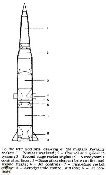

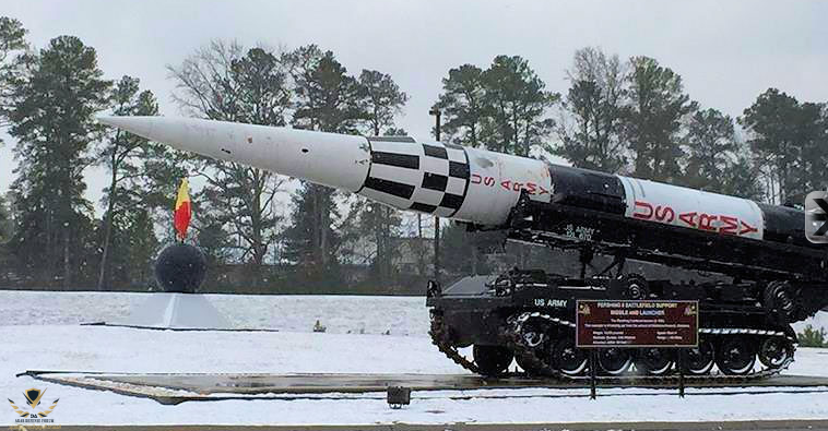

إن صاروخ بيرشينج 1 أسطواني الشكل ، مع أنف أسطواني طويل مدبب يتناقص مرة أخرى بزاوية ضحلة بالقرب من طرفه.
يتكون الجسم الرئيسي خلف nosecone من قسمين معززين متساويين الطول ، مع ثلاث زعانف مربعة في نمط صليب 90 درجة على ذيل المرحلة الثانية ، وثلاثة زعانف مثلثة صغيرة على ذيل المرحلة الأولى في القاعدة من الصاروخ الكامل.
تحتوي كل من المرحلتين الأولى والثانية على فوهة دفع واحدة ، والتي يتم غوصها في الجسم الرئيسي.
يعتبر Pershing 1A متطابقًا تقريبًا في المظهر.

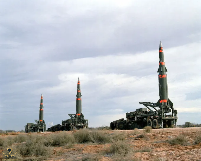

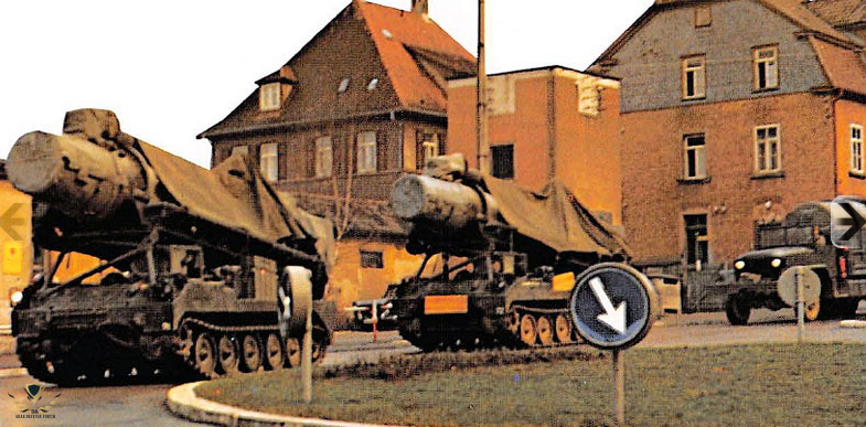

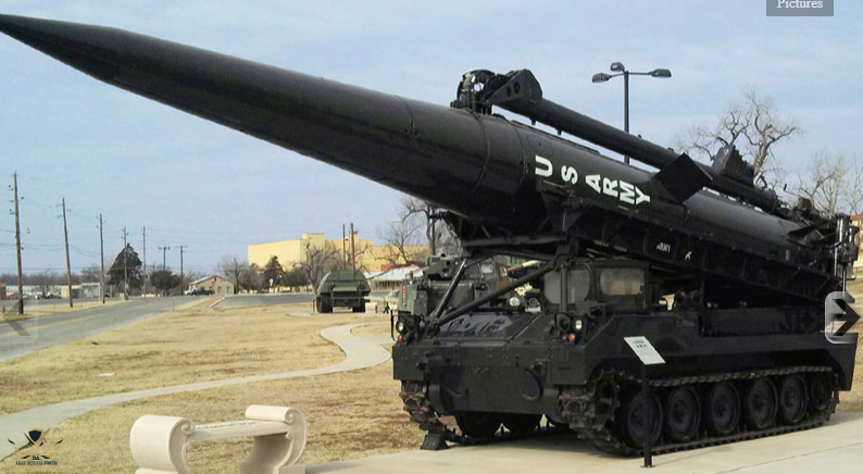

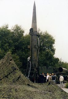

يتم إطلاق MGM-31A Pershing 1 و MGM-31B Pershing 1A من مركبات مختلفة.
يتم حمل Pershing 1 وإطلاقه من مركبة نقل M474 كاملة التعقب ، وهي مشتق من ناقلة البضائع المتعقبة M548 (والتي بدورها M113 البديل ناقلة جند مدرعة).
تتكون فصيلة واحدة من أربع مركبات ، وتحمل صاروخًا واحدًا (على النقيض من ذلك ، تتطلب فصيلة ريدستون عشرين مركبة).
حملت M474 واحدة من طراز Pershing 1 ، ومكنت من نقلها بسهولة عبر مجموعة واسعة من أنواع التضاريس ، على الرغم من أنها تعرضت لانتقادات شديدة بسبب سرعتها البطيئة.
حمل البديل الإضافي M474 الرأس الحربي وزعانف الصواريخ ومجموعة وضع السمت ، بينما حملت مركبة ثالثة محطة اختبار المبرمج ونظام محطة توليد الطاقة ، بينما حملت مركبة رابعة مجموعة محطات راديو AN / TRC-80.

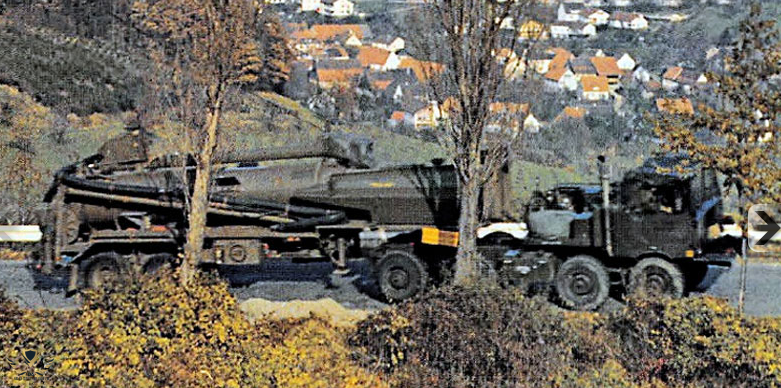

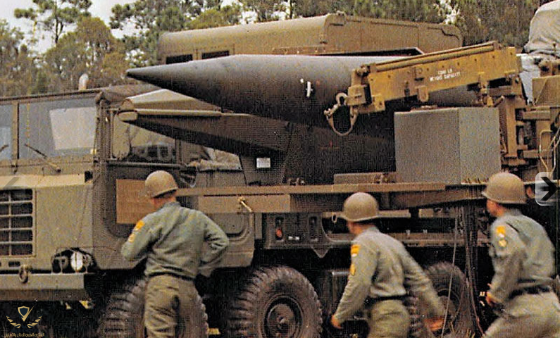

بدلاً من ذلك ، استخدمت MGM-31B Pershing 1A مقطورات يتم سحبها بواسطة شاحنات الجرارات.
نقلت الشاحنات الصواريخ والمعدات المرتبطة بها عبر الطرق بسرعة أكبر، لكنها تطلبت ضعف عدد المنصات (كل شاحنة تسحب مقطورة)، وكان تنقلها عبر البلاد أقل بشكل ملحوظ من M474.
تم حمل الصاروخ نفسه فوق مقطورة M790، تم سحبها بواسطة شاحنة جرار M757 (استخدمت وحدات Luftwaffe الألمانية جرار Magirus-Deutz Jupiter 6x6 بدلاً من ذلك).
حملت فصائل الجيش الأمريكي Pershing 1A محطة اختبار المبرمج ووحدات محطة توليد الطاقة على شاحنات M656 (بدلاً من ذلك استخدمت Luftwaffe شاحنات Magirus-Deutz أو MAN) ، وحملت شاحنة أخرى مركزًا للتحكم في البطارية. تم استخدام مركبة محطة اختبار المبرمج للتحكم في ثلاث مقطورات Transporter Erector Launcher (TEL) ، ولكن لا يمكن تشغيلها إلا في الواقع واحدًا تلو الآخر ، وكان لا بد من فصل كابلات التحكم عن مقطورة فارغة وتوصيلها بمقطورة محملة.

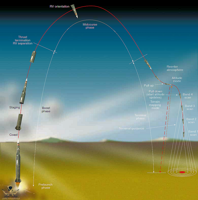

نظام التوجيه الخاص بـ Pershing هو نظام بسيط للملاحة بالقصور الذاتي (INS).
كانت الدقة سيئة، مع CEP بحوالي 400 متر، على الرغم من أن هذا جيد بما يكفي لصاروخ واحد ليهزم بشكل موثوق معظم الأهداف السطحية على مساحة واسعة ، لأنه يحمل رأسًا نوويًا.
لكن من المحتمل أن تتطلب الأهداف المحصنة تحت الأرض صواريخ متعددة لتدميرها. ومع ذلك ، في حين تميل إرشادات INS الصافية إلى أن تكون غير دقيقة ، إلا أنها تتمتع بميزة كونها غير معرضة للإجراءات المضادة الإلكترونية.
على الرغم من أن صاروخ بيرشينج هو صاروخ باليستي ، إلا أن زعانفه قابلة للتوجيه للسماح له بإجراء تصحيحات دقيقة
للمسار في الجو، مما يسمح له بضرب الأهداف على مجموعة واسعة من النطاقات والمسارات والمحامل.

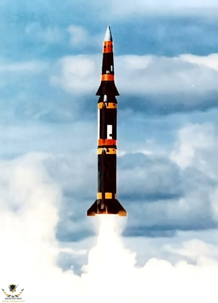

نظام الدفع لـ Pershing هو نظام ذو مرحلتين. المرحلة الأولى عبارة عن صاروخ Thiokol TX-174 مع وقت احتراق يبلغ 38.3 ثانية ، بينما المرحلة الثانية عبارة عن صاروخ Thiokol TX-175، مع وقت احتراق يصل إلى 39 ثانية.
كلاهما محرك يعمل بالوقود الصلب، مما يلغي العديد من المخاطر المرتبطة بوقود الصواريخ السائل، فضلاً عن وقت الاستجابة البطيء ؛ في حين أن العديد من صواريخ الوقود السائل تستغرق عدة دقائق لتتغلب على خلايا الوقود الخاصة بها قبل الإطلاق ، يمكن إطلاق بيرشينج فورًا إذا كانت في موقعها بالفعل.
يرفع صاروخ TX-174 الصاروخ إلى الغلاف الجوي العلوي ، حيث ينفد وقوده ويتم التخلص من محرك المرحلة الأولى.
عندما تبدأ المرحلة الأولى في السقوط ، يشتعل صاروخ TX-175 في المرحلة الثانية ويحمل الصاروخ إلى مدار منخفض.
مع نفاد وقود المرحلة الثانية، يتم التخلص من هذه المرحلة أيضًا، ولم يتبق سوى مخروط مقدمة الصاروخ عند وصوله إلى
ذروة 150 كم.
قبل الدخول مرة أخرى إلى الغلاف الجوي ، يوجه الرأس الحربي نفسه إلى الاتجاه الصحيح ، وعندما يبدأ هبوطه في المرحلة النهائية ، يتم نقل الدوران لتوفير الاستقرار أثناء الهبوط.
كما هو الحال مع معظم الصواريخ الباليستية، فإن المرحلة النهائية قصيرة جدًا،
ويصل بيرشينج 1 إلى هدفه في غضون دقائق.
