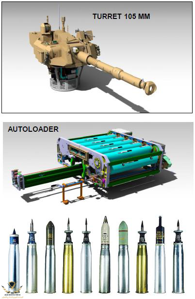

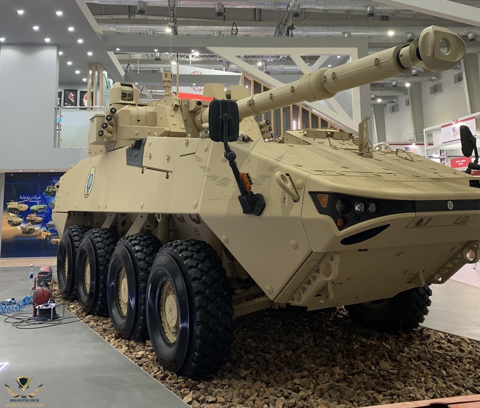

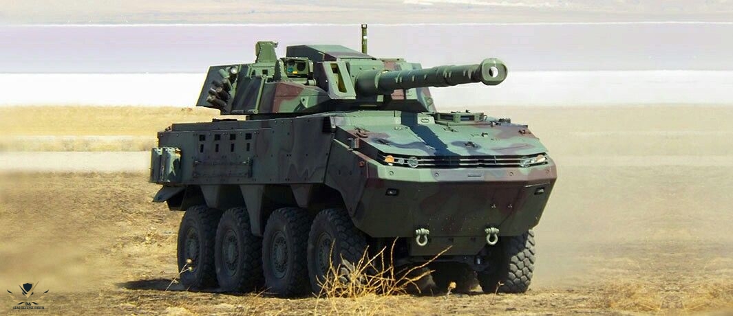

ظهرت الآلية السعودية المتقدمة LAV-700
ببرج Cockerill CT-CV 105HP
يشتمل برج Cockerill CT-CV 105HP على مدفع ضغط عالٍ Cockerill 105mm
مع محمل تلقائي متقدم لإنتاج قوة فتك عالية بوزن خفيف جدًا.
يوفر النظام دعم ناري مرن للغاية للتشكيلات عالية الحركة.
خضع برج CT-CV لبرنامج تطوير سريع بالتوازي مع سلسلة من الاختبارات
والتجارب في سويسرا والمملكة المتحدة خلال عامي 2004 و 2005.
لتلبية المتطلبات الحالية والمستقبلية للقوات المسلحة الحديثة للأسلحة القوية
CMI Defense قدمت نظام Cockerill CT-CV 105HP (مدفع وبرج).
تم تطوير البرج المكون من جزئين والمدفع بالكامل بواسطة CMI
وذلك بإستخدام خبرتها الطويلة.
النظام متوافق مع جميع ذخيرة الناتو الحالية عيار 105 ملم
ولكن تم تصميم البرميل ليكون قادرًا على إطلاق الذخيرة بضغط أعلى
بالإضافة إلى الذخيرة الذكية والصواريخ الموجهة.
نظام الأسلحة Cockerill CT-CV 105HP عبارة عن برج مستقر تمامًا
يسمح بإطلاق النار أثناء الحركة وعلى الأهداف المتحركة.
من المؤكد أن Cockerill CT-CV 105HP هو النظام الأكثر تقدمًا وابتكارًا المتاح اليوم
لتلبية احتياجات القوات المسلحة الحديثة. حيث تم تصميم هذا البرج خصيصًا
للمركبات المدرعة الخفيفة المحمولة جواً.
قدمت CMI-Defense في Eurosatory 2010 صاروخ Falarick 105 ،
وهو صاروخ موجه جديد مضاد للدبابات تم إطلاقه من مدفع Cockerill CV
في اسكتلندا , أثبتت CMI فعالية ودقة الصاروخ على مدفع Cockerill CT-CV 105HP
إن الجمع بين القدرة على الحركة والفتك والاشتباك والمرونة التشغيلية
لنظام سلاح Cockerill CT-CV 105HP لا مثيل له.
تم صُنع المدفع من الفولاذ المكرر بالكهرباء (ESR) وله هامش ضغط إضافي بنسبة 20%
مزود بآلية دفع انزلاق عمودي شبه أوتوماتيكية وآلية إشعال كهربائي.
يمكن للمدفع هزيمة الدروع والقوات ومواقع الأسلحة والمخابئ
والهياكل المحصنة والمباني وما شابه ذلك.

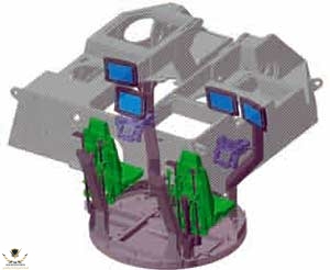

وبالطبع المفهوم العسكري الغربي يولي الأهتمام لسلامة وراحة الطاقم
حيث تم إيلاء اهتمام خاص لسلامة وراحة الطاقم. يجلس الطاقم على مستوى منخفض
في البرج للاستفادة من حماية بدن المركبة ,, لأسباب تتعلق بالسلامة أيضًا ، فإن مقصورات
الطاقم والذخيرة مستقلة ومفصولة بجدار حماية ؛ بالإضافة إلى ذلك ، يتم ضمان حماية
الطاقم بفضل لوحة مصهر الأمان فوق رف الذخيرة.
تم تجهيز برج Cockerill CT-CV 105HP بحامل ذخيرة أوتوماتيكي كامل ،
بسعة 12 طلقة جاهزة بتكوين خفيف الوزن ، و 15 طلقة جاهزة في التكوين القياسي
(يتم تخزين ذخائر اضافية في المركبة لإعادة التحميل).
ستستطيع المركبة LAV من مدفع Cockerill 105 ملم CV.
وبفضل نظام توجيه شعاع الليزر ، القضاء على الأهداف المدرعة الثابتة والمتحركة
المروحيات والتحصينات
على مسافة 10 كيلومترات في اشتباك غير مباشر
بفضل ارتفاع مدفعها +42 درجة.
المكونات الرئيسية
- مدفع كوكريل 105 ملم CV
- نظام التحكم في الطاقة الكهروميكانيكي
- مشهد بانورامي
- مشهد مدفعي نهار / ليلي مستقر بالكامل - جهاز
- تحديد المدى بالليزر
- كمبيوتر باليستي لإطلاق النار أثناء الحركة
الخصائص للبرج
- العيار : 105 ملم الناتو
- الوزن : 1750 كجم
- أقصى معدل إطلاق : 6 إلى 8 قذائف / دقيقة
- نطاق ارتفاع عالٍ فريد : -10 درجات إلى +42 درجة
- قدرة فعالة على الاشتباك غير المباشر بالنيران
خيارات
- جهاز تحذير بالليزر
- مدفع رشاش متحد المحور - مدفع رشاش مثبت
على شكل Pintle 7.62 أو 12.7 ملم
الذخيرة
- مجموعة كاملة من أنواع ذخيرة الناتو عيار 105 ملم
- الذخيرة الذكية والذخائر الموجهة

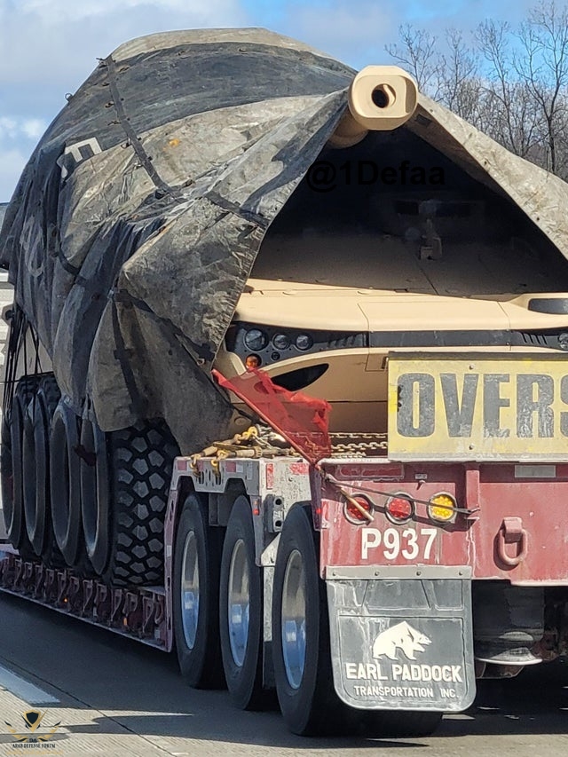

رصد المواطنون شمال ولاية ديترويت الأمريكية 🇺🇸 وصول دفعات ضخمة من عربات LAV-700 الكندية 🇨🇦 متوجهة للمملكة العربية السعودية 🇸🇦 المٌشغل الوحيد للعربة القتالية الحديثة في عقد ضخم تم توقيعه عام 2014 تحصل المملكة بموجب العقد على تقنيات "لم يتم تحديدها" فيما يصنف العقد تحت بند "السرية"

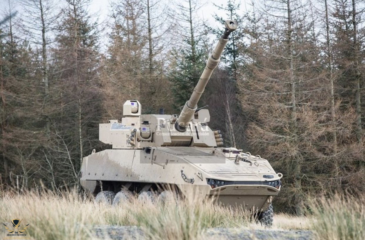

البرج CMI CT-CV 105HP
