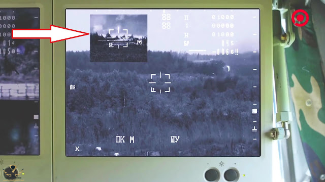

فيديو عرضته القناة الروسية RT Arabic الناطقة بالعربية يظهر إعطاب مجسم لدبابة Merkava Mk4 بمقذوفي Kornet-D متتابعين من أجل تجاوز منظومة القتل الصعب التي تجهز الدبابة الإسرائيلية !!! الفيديو يعرض أيضا قدرات الصاروخ Kornet-D على مشاغلة المروحيات والطائرات المسيرة عن بعد !!!!
الصاروخ في نمط الإطلاق المتتابع يستعين بآلية تتبع آلي للهدف auto-tracker وذلك من خلال وحدة الإطلاق، مما يجعل النظام قادراً على الاستغناء عن جهد المشغل البشري أثناء عملية التوجيه وبالتالي تطبيق مفهوم "أطلق وأنسى" fire-and-forget. هذه التقنية وفرت كما يدعي مصممي النظام زيادة لنحو 5 مرات في مستوى دقة تتبع الهدف أثناء الاستخدام القتالي، واحتمال إصابة مرتفع لنحو الضعف بالمقارنة إلى نظام الصاروخ في نسخته الأولى.
أضف لذلك، أسلوب الاشتباك والتتبع الآلي يخفض الإجهاد الطبيعي والنفسي الذي يمكن للمشغل مواجهته أثناء العمل ويحسن بالتالي من قابليات المشاغلة في مختلف الظروف. العربة القاذفة Tiger 4x4 مجهزة بمنصتي إطلاق سقفيتين قابلتين للطي والإخفاء، كل منها يحمل عدد أربعة صواريخ Kornet. تستطيع هذه المنصات إطلاق النار على هدفين منفصلين بشكل آني ومتزامن، بحيث يمكن إطلاق صاروخ مفرد على هدف محدد من كل منصة إطلاق، أو إطلاق صاروخين بشكل متتابع من كل منصة على ذات الهدف. إذ تستطيع كل منصة توجيه صاروخين بشعاع ليزري واحد one beam على هدف واحد وذلك لمضاعفة احتمالات الضربة وأيضاً تسهيل التغلب على أنظمة الحماية النشطة APS المرتبطة بالهدف.

ثم في التجربة الواقعية يكتشف الروس ان الدبابات يمكنها اطلاق قنابل دخانية تحجب الهدف عن نظام التتبع للكورنيت والذي هو نظام بصري سواء في الطيف المرئي او الاشعة تحت الحمراء والتأثير على شعاع الليزر الذي يركبه الصاروخ نحو الهدف🤣 ومنصة الاطلاق بحاجة للتبع الهدف حتى لحظة اصابة الصاروخ للهدف مما يجعلها عرضة للنيران المضادة وخاصة ان الدبابات تمتلك انظمة لكشف مححدات المدى الليزرية والLaser beam الذي سيركبه الصاروخ خلال رحلته نحو الهدف

للأسف، لا تزال قضية كشفه تشكل معظلة لأفضل أنظمة التحذير الليزرية !!!
نظام كالROSY مع مستشعرات كشف سلبية او رادارية لكشف الصواريخ المعادية وتفعيل الستائر الدخانية هو افضل حل امام نظام كالكورنيت
