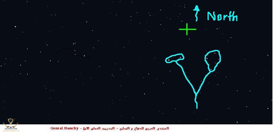

ماذا لو اخبرتكم ان بامكانى تدريبكم عمليا على استعمال النجوم و بواقعية 100 % وانتم امام شاشة الكمبيوتر و فى خلال نصف ساعة فقط ؟
بانتظار رأيكم .
يتبع باذن الله تعالى ( تدريب عملى على الاهتداء بالنجوم )

الاهتداء بالنجوم
التدريب العملى الاول
بسم الله الرحمن الرحيم
المعطيات:
• انت تائة ليلا فى مكان ما من امريكا الجنوبية .
• تملك خريطة.
• لا تستطيع تحديد الاتجاهات الاصلية.
• تحتاج للوصول لمدينة الى الشمال على مسافة من 50- 80 كم ( انت لا تعرف بالضبط ).
• حين رفعت راسك الى السماء كانت بالشكل التالى انظر الصورة ( العلامة الخضراء علامة وهمية تقع فوق رأسك مباشرة ).
• الموقف غير قتالى اى انك مدنى .
المطلوب:
1. هل ستتحرك وتحاول الوصول الى المدينة ام تنتظر النجدة ولماذا ؟
2. اذا قررت التحرك - فى اى اتجاة ستتحرك بناء على موضوع النجوم ( ضع سهم على الصورة و ارفعها ) ؟
سأضع الحل الصحيح بعد اول خمس اجابات بإذن الله وهدية متواضعة لصاحب اول اجابة صحيحة وصلة لكتاب الكترونى اعجبنى.

الاخ صاحب التدريب العملى
الحل سيكون فى
اجابة خاطئة اخى
اقرأ التفاصيل مرة اخرى ثم اعد قراءة الشرح و ستكتشف الخطأ بسهولة ان شاء الله

شوقتني على الجائزة
إن شاء الله الإجابة صحيحة , والجائزة من نصيبي بس

السلام عليكم ورحمه الله وبركاته
انا فرد مدنى مش عسكرى ولكن الحل فى مجموعه الصليب ونجم الاشاره انا حلتها ولكنى لا استطيع رفع الصوره لانى شخص مبتدا على النت
عموما المجموعتين يقعان اسفل العلامه الخضراء وازا اخزنا العلامه الخضراء كدليل فاعلى هو الشمال واسفل الجنوب ويمينا الشرق ويسارا هو الغرب والحل اننا سنتجه الى اعلى اى الى الشمال وشكرا والسلام عليكم ورحمه الله وبركاته ارجوا الا اكون مخطئا انا عملت الصوره على البور بوينت ولكنى مش عارف ارفعها لو حد يقولى هوريهالكم على الصوره وشكرا​

ملاحظة هامة : استعمل الطريقة الثانية فى نصف الكرة الجنوبى فقط فى النصف الشمالى الطريقة الاولى تكون و اضحة جدا و يسهل رؤيتها فاستخدمها هناك افضل.
ان كنت حتى لا تعرف اين انت فكيف ستميز النصف الشمالي للكرة الارضية من النصف الجنوبي لها
