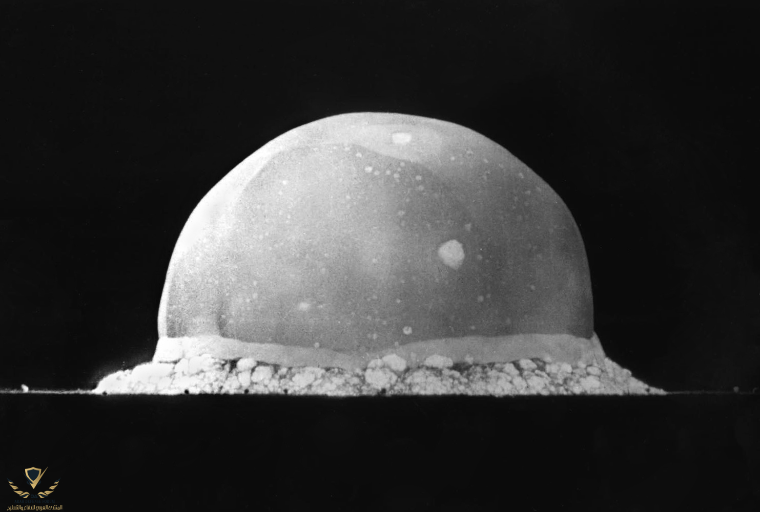

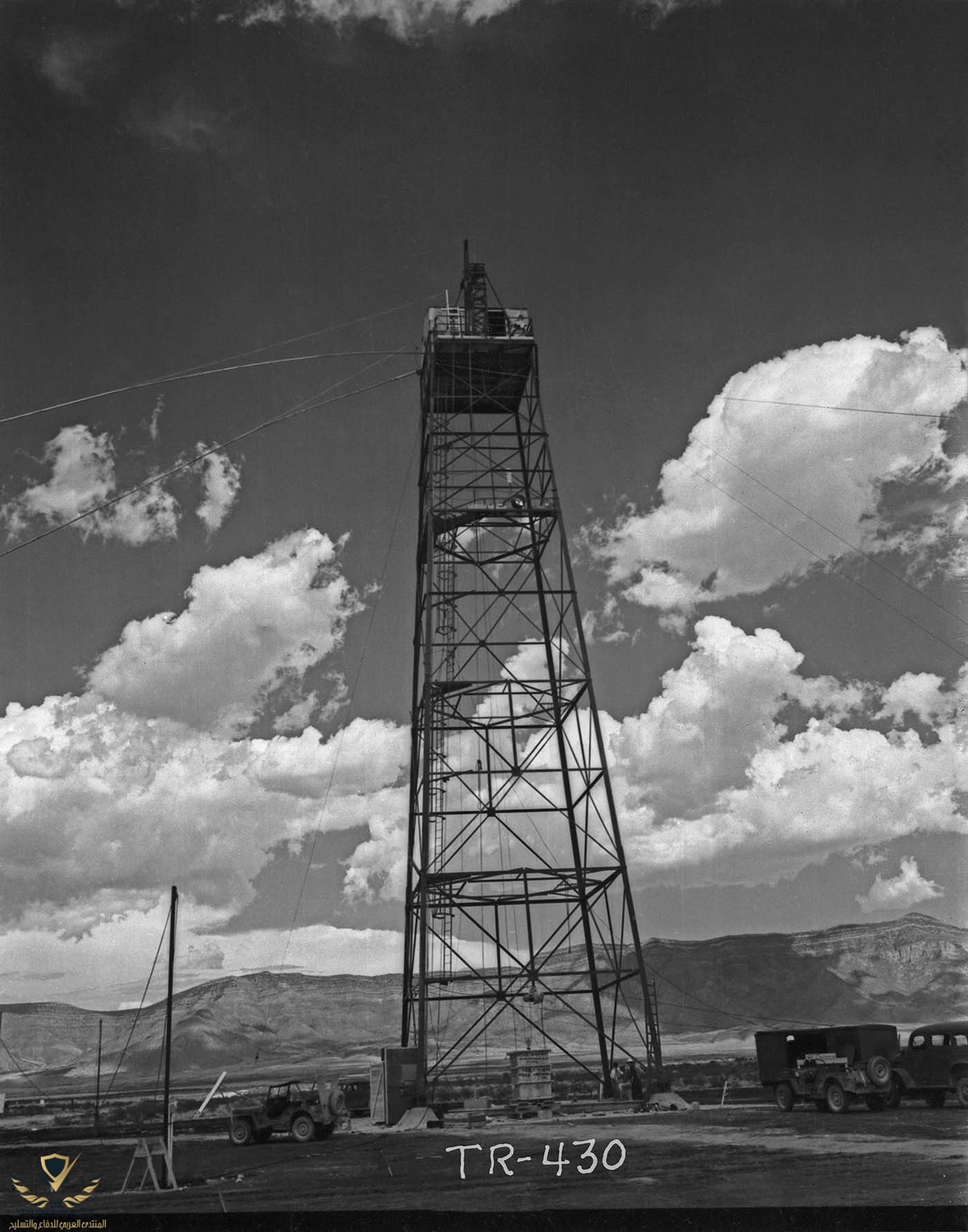

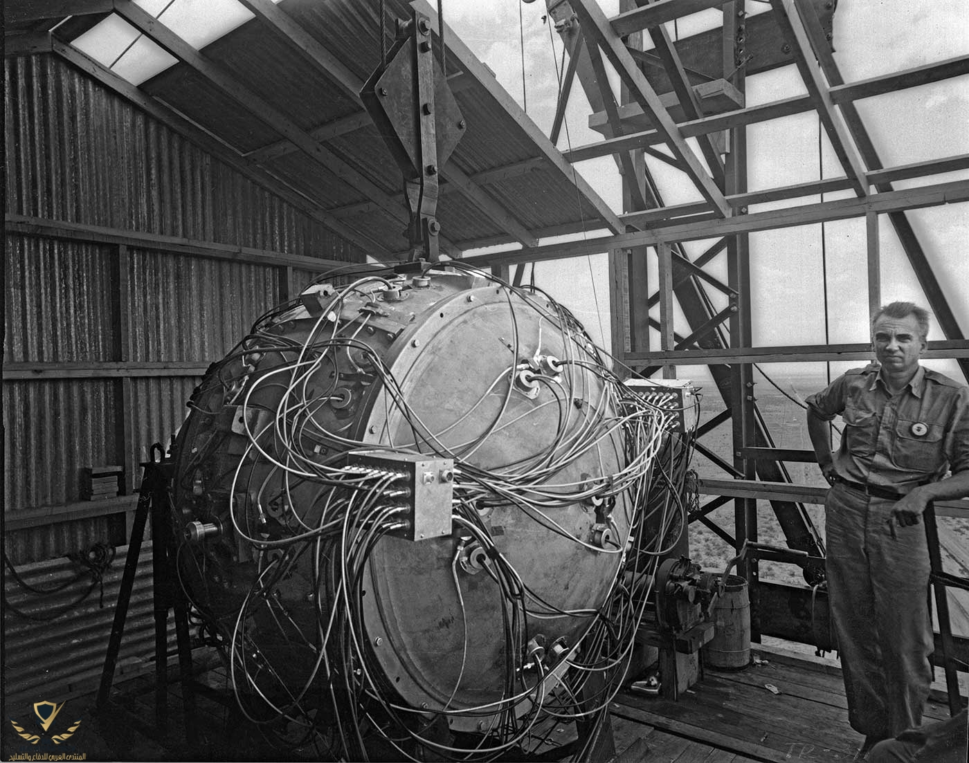

في عام 1945 قامت الولايات المتحدة الأمريكية بتفجير أول قنبلة نووية عرفت بالاسم الرمزي «ترينيتي»

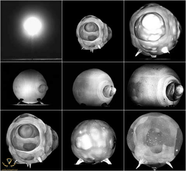

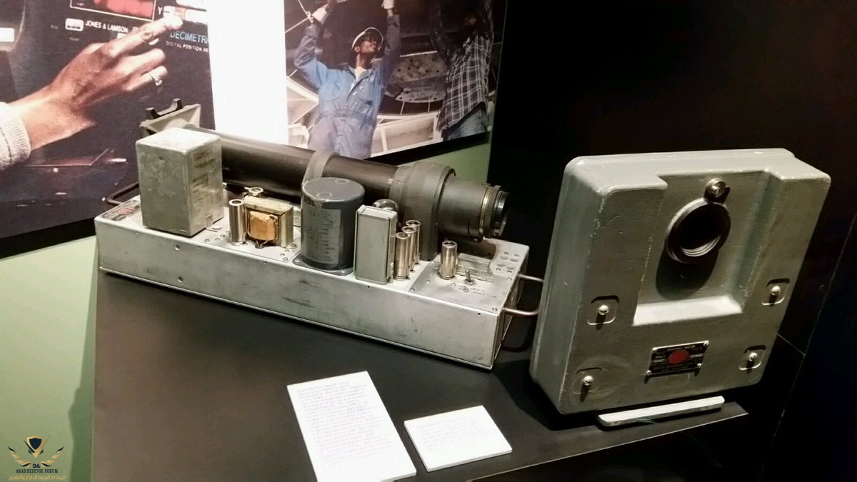

في الولايات المتحدة الأمريكية لعب هارولد يوجين إجيرتون دورا محوريا في تطوير التصوير فائق السرعة
وقد أسس شركة EG&G

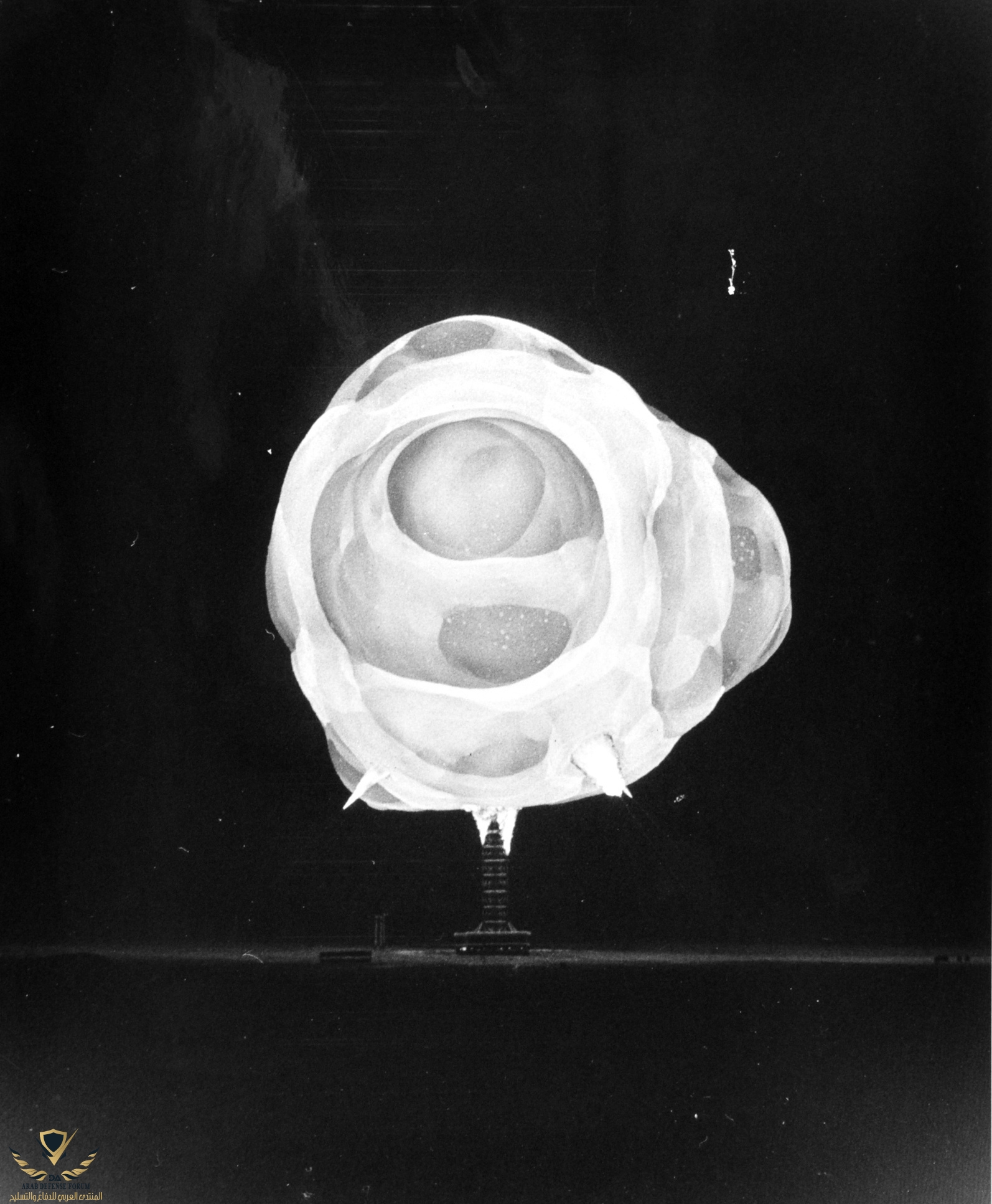

والتي قامت بتطوير كاميرا راباترونيك قادرة على تسجيل اللاقطات الأولى بعد أقل من 1 مللي ثانية بعد التفجير النووي.
مقطع مرئي
كما أمكن إلتقاط صور لتأثير «خدعة الحبل» التي تبرز من أسفل كرة النار بسبب التسخين والتبخير السريع وتمدد أسلاك الشد (أو كبلات الاختبار ) التي تمتد من حجرة القنبلة النووية، وهي المنطقة الموجودة أعلى البرج التي تحتوي على جهاز التفجير النووي.

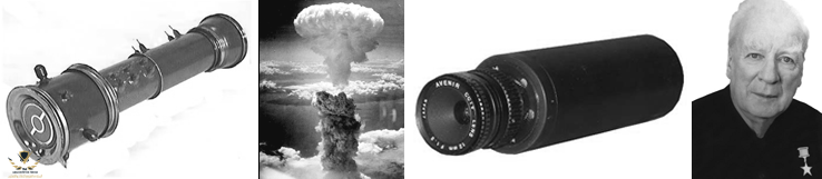

في الاتحاد السوفيتي لعب بوريس ميخائيلوفيتش ستيبانوف دورا محوريا في تطوير التصوير فائق السرعة حيث أسس معهد عموم روسيا لبحوث القياسات البصرية والفيزيائية في عام 1965
مقطع مرئي

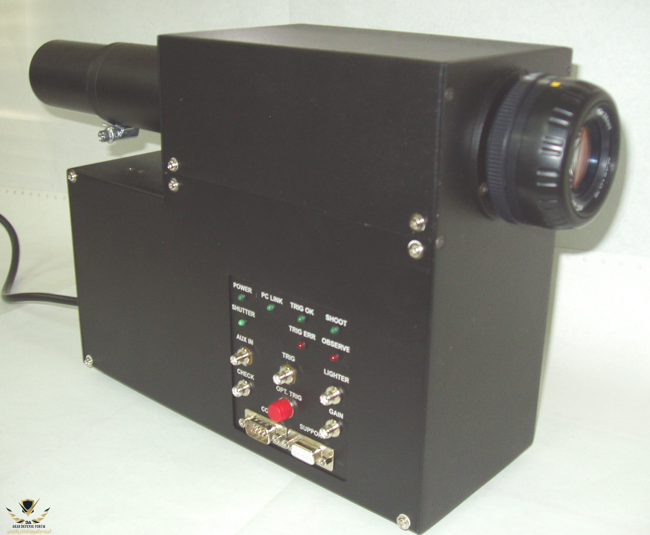

وفي عام 1991 تم تأسيس شركة BIFO الروسية من قبل المعهد السابق وهي شركة فرعية له، كما أن الشركة لها علاقة بالبرنامج النووي الروسي ولها علاقة وثيقة مع معهد عموم روسيا للفيزياء التجريبية وهو أول معهد أبحاث قام بتطوير أول قنبلة نووية في الاتحاد السوفيتي السابق.
وفي الموقع الرسمي تظهر بوضوح صورة لـ «سحابة الفطر» وفي الغالب يتم الربط بين هذه السحابة والانفجارات النووية

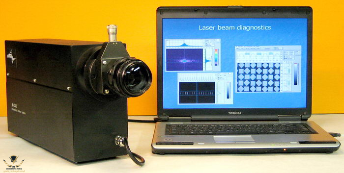

كما تفتخر الشركة بأن كاميراتها التي تصنعها هي الأصغر على مستوى العالم

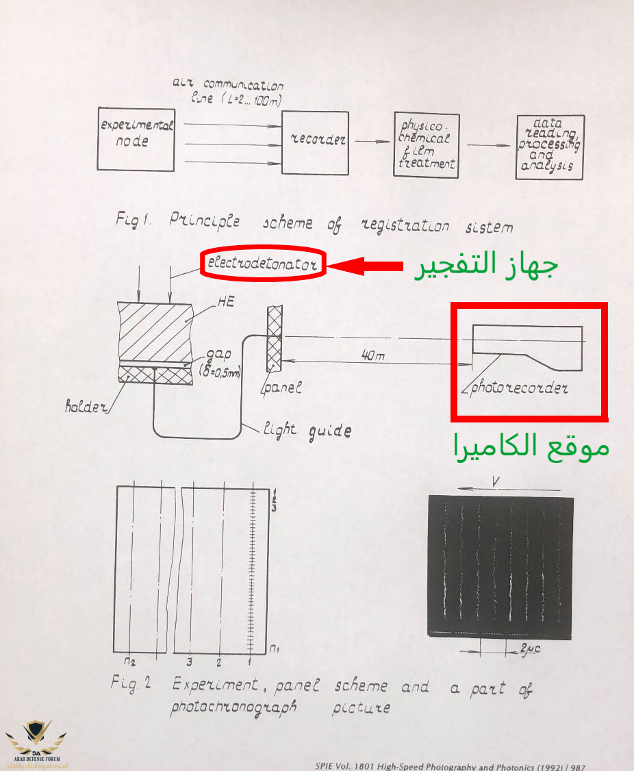

وبالنظر إلى بحث نشره دانيلينكو في عام 1992 يتحدث عن أداة ألياف بصرية تقيس بدقة عندما تصل موجة صدمة على طول آلاف النقاط المختلفة على طول سطح الكرة. أجرت إيران اختبارًا رئيسيًا واحدًا على الأقل لمثل هذه الأداة في عام 2003 ، بعد عام من توقف دانيلينكو عن زيارته لإيران.
يقول خبراء الأسلحة إن مثل هذه الأدوات لها تطبيقات قليلة، إن وجدت، خارج تصميم الرؤوس الحربية النووية. والواقع أنه عندما واجهت الوكالة الدولية للطاقة الذرية، لم يتمكن المسؤولون النوويون الإيرانيون من تقديم تفسير لسبب الحاجة إلى هذه التجارب. ونفت إيران باستمرار وجود طموحات لصنع أسلحة نووية.
مخطط من بحث دانيلينكو عن نظام تشخيص الألياف البصرية السريع. مصطلح «Electrodetonator» هو اسم آخر لمولد موجات الصدمة. يمكن ملاحظة الخطوط الموجودة على الصورة من نظام نقطي.
كما يمكن ملاحظة أنه تم وضع الكاميرا على مسافة آمنة تبلغ 40 متراً من مكان الانفجار.

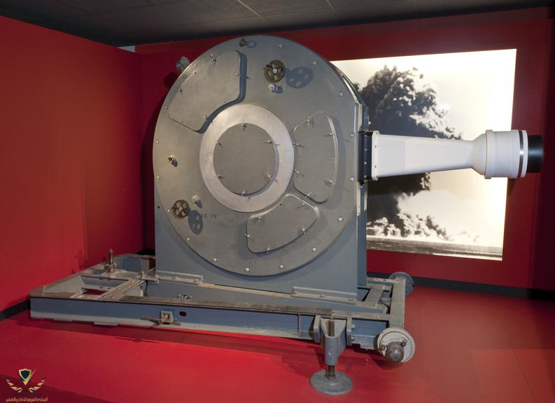

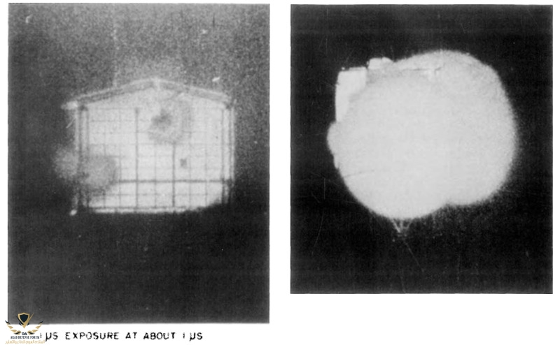

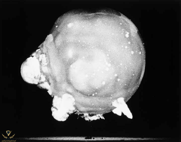

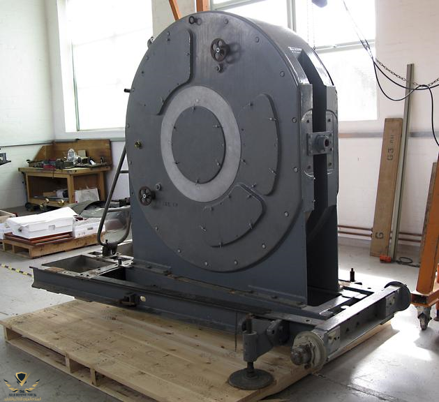

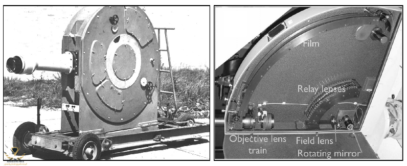

استخدمت بريطانيا كاميرا فائقة السرعة لتصوير التفجيرات النووية تدعى C4
حيث يمكن مشاهدة التفجير النووي خلف الكاميرا في أول صورتين!

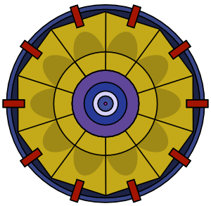

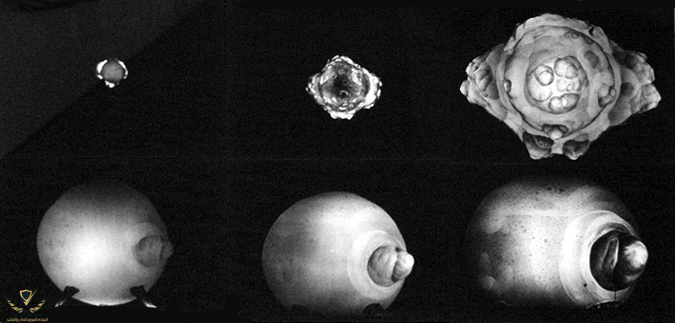

تعتمد الأسلحة النووية الإنشطارية على مبدأ الإنضغاط الداخلي (implosion
كما يتم اعتمادها في المرحلة الأولى في الأسلحة الهيدروجينية
وهنا مقطع لنموذج مصغر بالحركة البطيئة

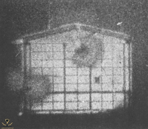

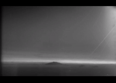

بلغت دقة الكاميرات فائقة السرعة انها تمكنت من تصوير الانفجار النووي قبل نجاحه في تدمير الغرفة في اعلى البرج
التي تحوي القنبلة

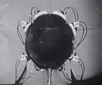

هنا تظهر الغرفة اعلى البرج بوضوح بعد انفجار السلاح النووي وقبل ان تتمكن موجة الصدمة والكرة النارية من تبخيرها
زمن التعريض 1 بيكو ثانية فقط نظرا لشدة الضوء الناتج
