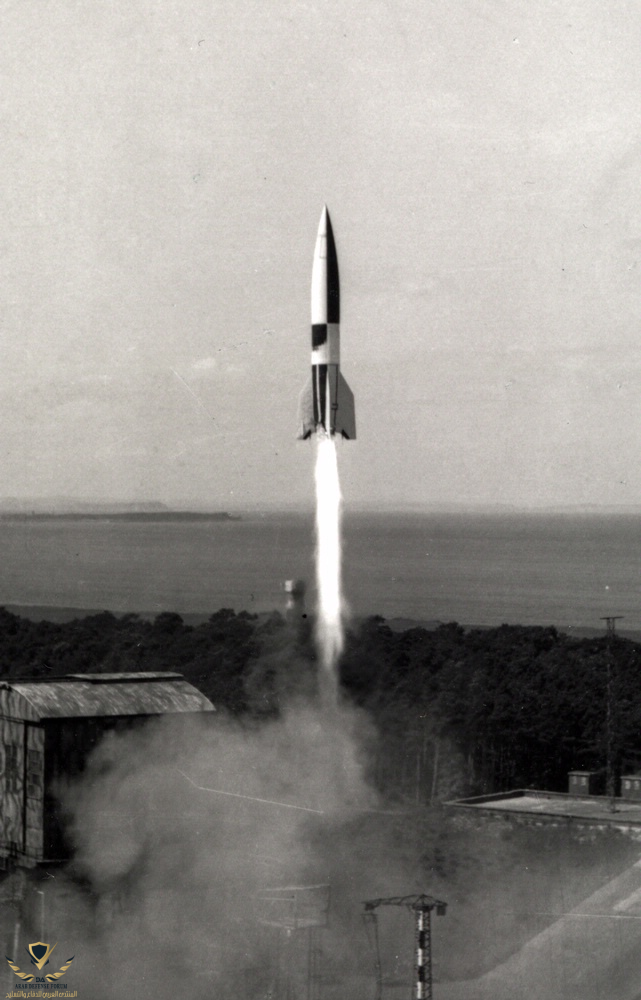

The-launch-of-a-German-A4-rocket-later-to-be-renamed-V-2-at-Peenmuende-Germany-1940s.png
بحلول أواخر عام 1941 ، امتلك مركز أبحاث الجيش في Peenemünde التقنيات الأساسية لنجاح A-4. كانت التقنيات الأربعة الرئيسية للطائرة A-4 هي محركات الصواريخ الكبيرة التي تعمل بالوقود السائل ، والديناميكا الهوائية الأسرع من الصوت ، والتوجيه الجيروسكوبي والدفات في التحكم في النفاثات. في ذلك الوقت ، لم يكن أدولف هتلر معجبًا بشكل خاص بـ V-2 ؛ ورأى أنها مجرد قذيفة مدفعية ذات مدى أطول وتكلفة أعلى بكثير.

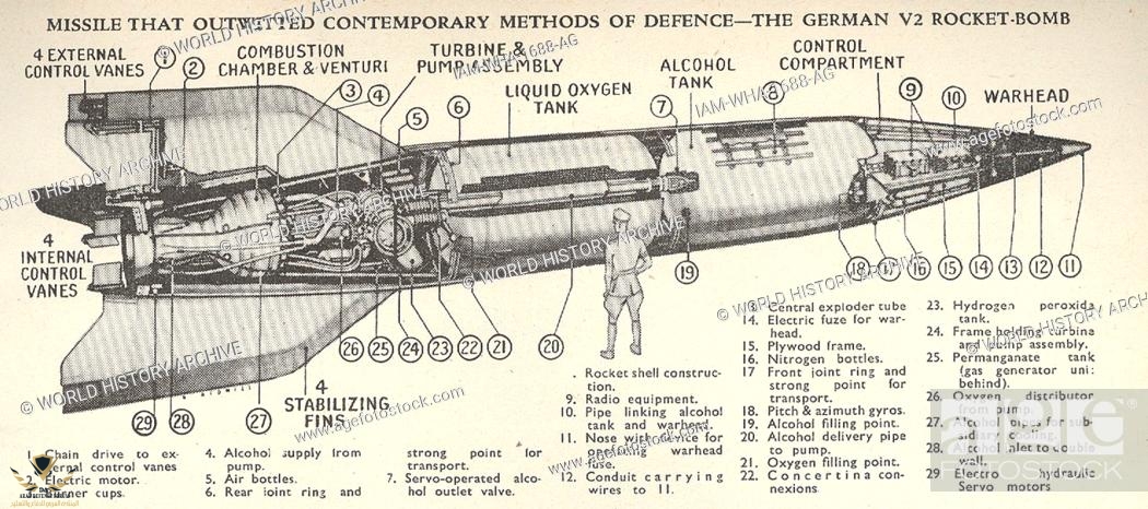

خصائص الصاروخ:

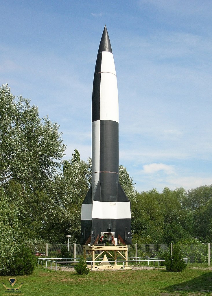

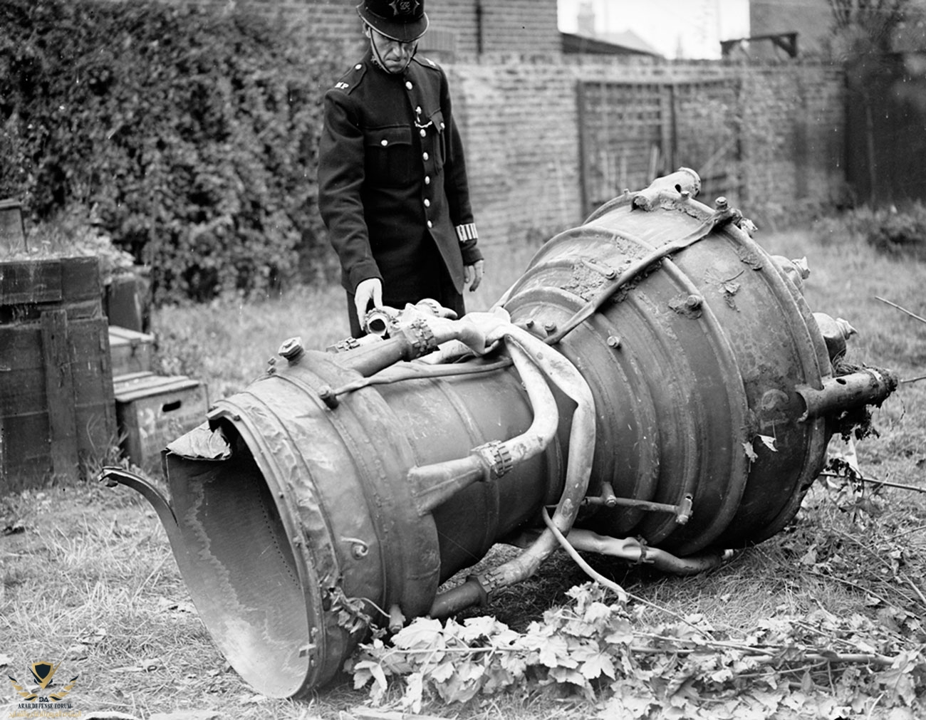

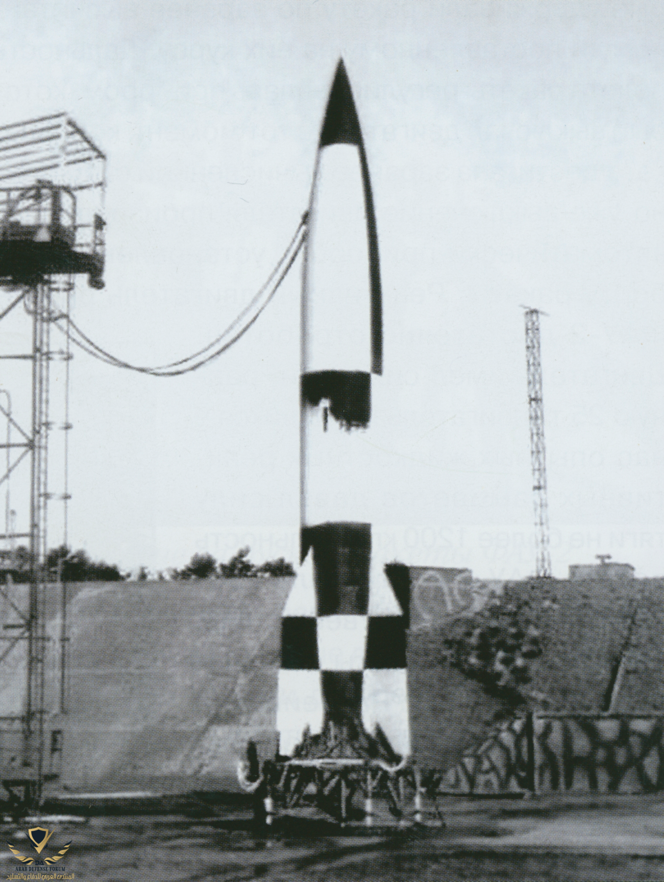

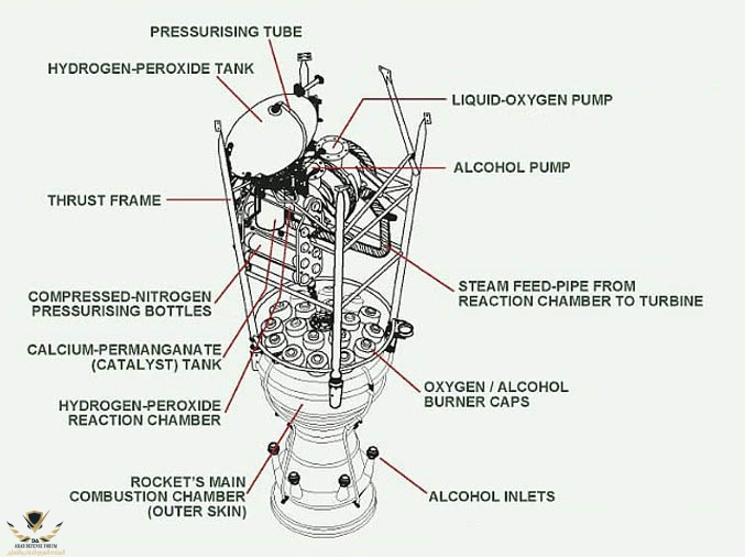

كان الصاروخ الألماني V-2 أول مركبة صاروخية تعمل بالوقود السائل على نطاق واسع في العالم ، وأول صاروخ باليستي طويل المدى ،و إستعملت محرك صاروخي من نوع A4 motor, يعتبر هذا المحرك التصميم الأول الذي نجح في نقل كميات كبيرة من الوقود إلى غرفة الاحتراق باستخدام مضخات وقود تعمل بالتوربينات الغازية. تم تشغيل التوربينات الغازية بواسطة بيروكسيد الهيدروجين ، حيث تم احتواء 130 لترًا منها في الخزان الإهليلجي الصغير. تم طرد هذا السائل من الخزان بواسطة النيتروجين المضغوط من الزجاجات الموجودة على الرف. كان إطار الدفع أحد المكونات الرئيسية في مجموعة المحرك. كان الإطار قادرًا على نقل 25 طنًا من الدفع إلى الصاروخ بنجاح وصمد أمام العقوبة بينما كان خفيفًا للغاية أيضًا، كما أن صاروخ V2 يستخدم 75 بالمئة من الإيثانول و 25 بالمئة من خليط الماء (B-Stoff) للوقود والأكسجين السائل (LOX) (A-Stoff) للمؤكسد. خفض الماء درجة حرارة اللهب ، وعمل كمبرد عن طريق التحول إلى بخار وزيادته تميل قوة الدفع إلى إحداث حرق أكثر سلاسة وتقليل الإجهاد الحراري.

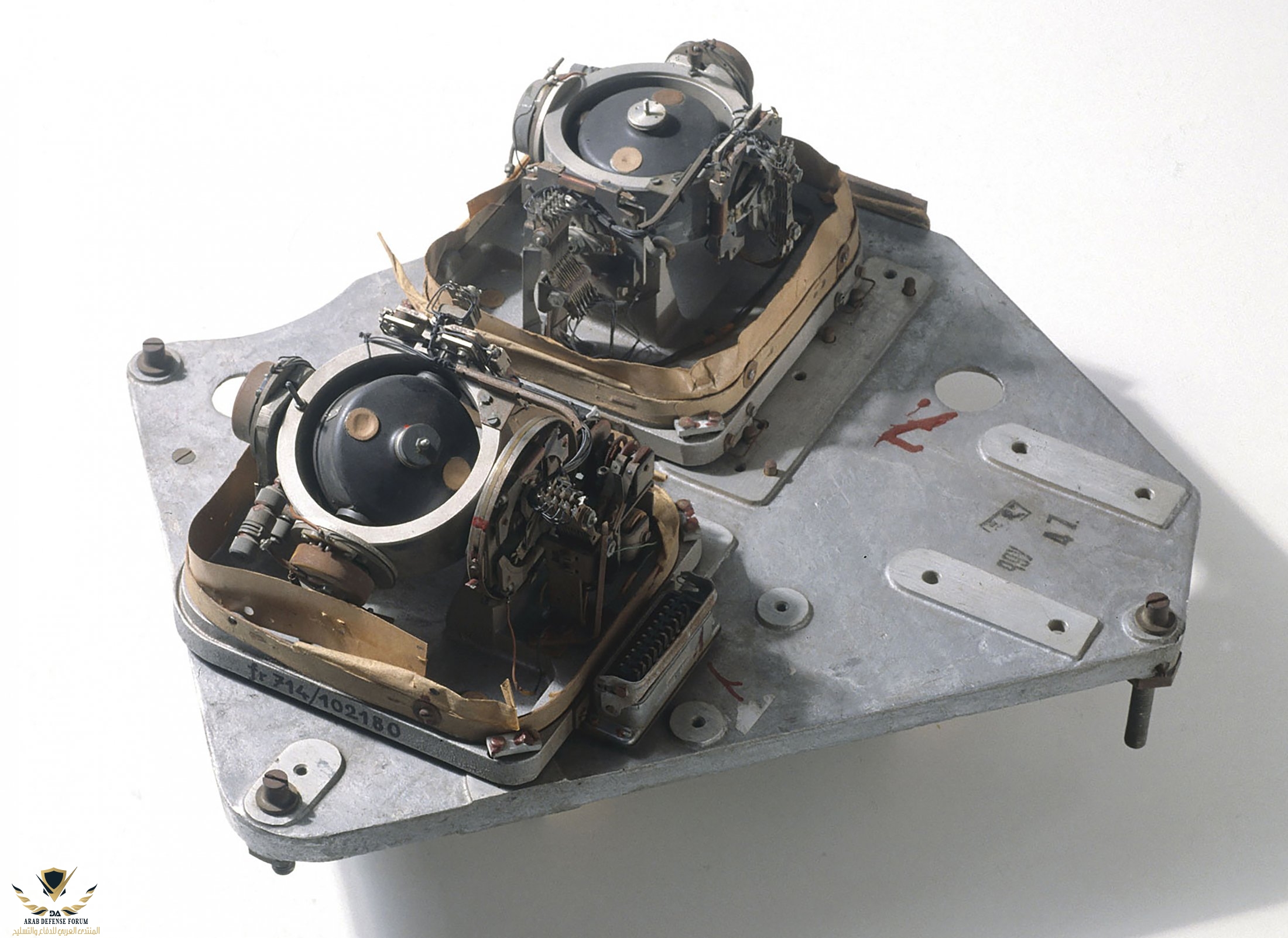

كما إستخدم صاروخ V2 الباليستي أول نظام توجيه يستخدم مجموعة من الجيروسكوبات، الذي تقم بقياس تسارع الصاروخ أثناء صعوده من الأرض. نظرًا لأن نظام التوجيه يستخدم القياسات الداخلية فقط ، فلا يمكن التشويش عليه أو بدء مساره ، ولكنه يتطلب أجهزة جيروسكوب دقيقة للغاية وأجهزة أخرى. سيصف هذا الحديث طريقة عمل نظام التوجيه V-2 ، وهو سلف أنظمة توجيه الصواريخ المستخدمة اليوم.

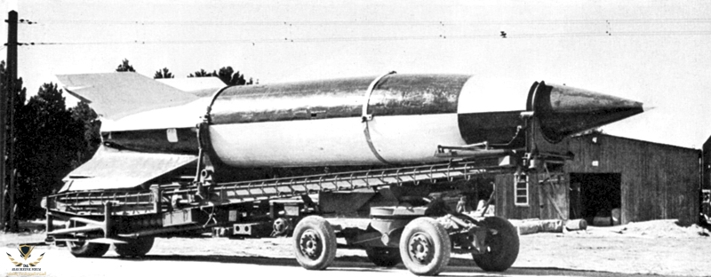

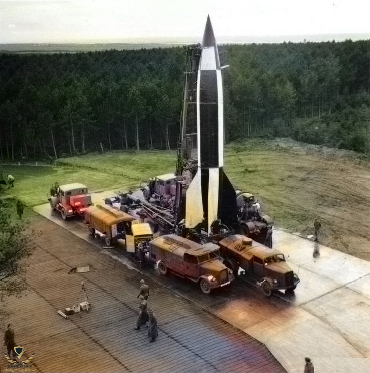

كما أنه تم تصميم منصة إطلاق متنقلة للصاروخ تحت إسم Meillerwagen

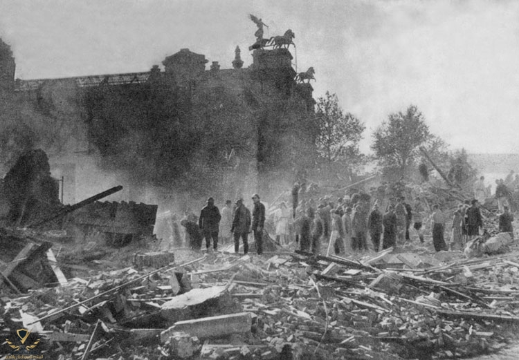

كانت أنتويرب ، بلجيكا هدفًا لعدد كبير من هجمات أسلحة V من أكتوبر 1944 حتى النهاية الافتراضية للحرب في مارس 1945 ، مما خلف 1736 قتيلًا و 4500 جريحًا في أنتويرب الكبرى. تضررت آلاف المباني أو دمرت حيث ضربت المدينة 590 إصابة مباشرة. جاءت أكبر خسائر في الأرواح جراء هجوم صاروخي واحد خلال الحرب في 16 ديسمبر / كانون الأول 1944 ، عندما قُصف سطح مبنى Cine Rex المزدحم ، مما خلف 567 قتيلاً و 291 جريحًا.

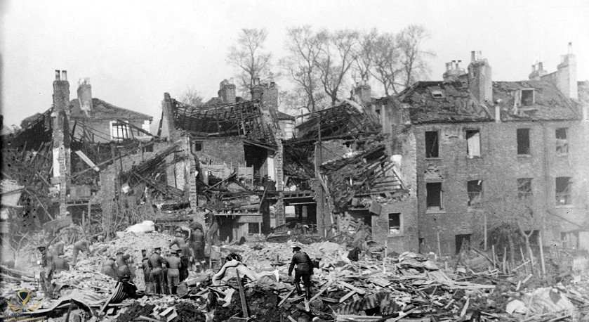

كما أنه تم إطلاق ما يقارب من 1200 صاروخ V2 على لندن، مما تسبب في تدمير البنية التحتية و قتل ما يقارب 7250 مدنيين

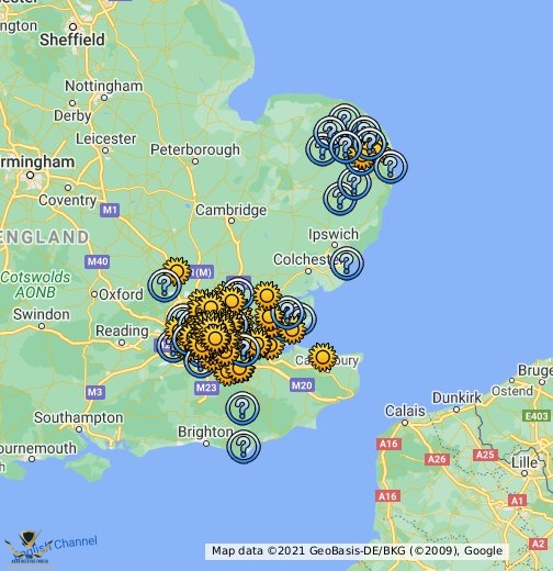

أماكن قصف صواريخ V2 في بريطانيا

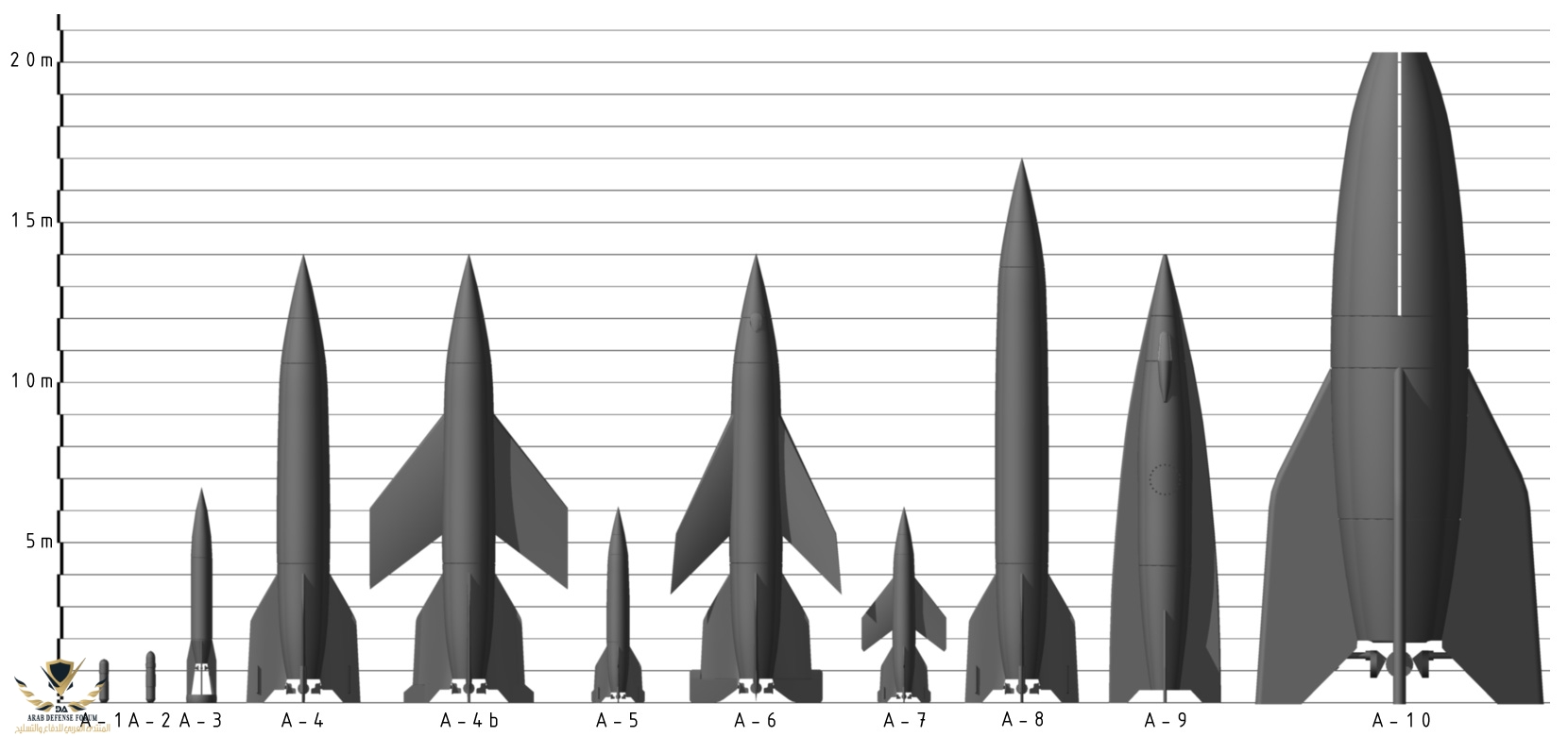

الخصائص التقنية العامة للصاروخ:
الكتلة: 12500 كيلوغرام (27600 رطل)
- الطول: 14 متر (45 قدم 11 بوصة)
- القطر: 1.65 متر (5 قدم 5 بوصات)
- الرأس الحربي: 1000 كيلوغرام (2200 رطل) ؛ أماتول (وزن متفجر: 910 كيلوغرام)
آلية التفجير: الإصطدام
باع الجناح: 3.56 متر (11 قدم 8 بوصات)
الوقود الدافع: 3810 كيلوغرام (8400 رطل) 75٪ إيثانول ، 25٪ ماء ، 4910 كجم (10820 رطل) أكسجين سائل
المدى التشغيلي: 320 كيلومتر (200 ميل) و في ارتفاع الرحلة: 88 كيلومتر (55 ميل) أقصى ارتفاع على مسار بعيد المدى ، 206 كيلومتر (128 ميل) أقصى ارتفاع إذا تم إطلاقه عموديًا
- السرعة القصوى: القصوى: 5760 كيلومتر / ساعة (3580 ميل / ساعة) وعند التصادم: 2880 كم / ساعة (1790 ميل / ساعة)
- نظام التوجيه: الجيروسكوبات لتحديد الاتجاه ومقياس التسارع الجيروسكوبي المتدلي من نوع مولر لقطع المحرك في معظم صواريخ الإنتاج
