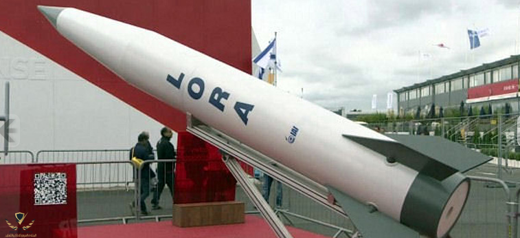

LORA (اختصار لـ "LOng Range Attack") هو صاروخ تكتيكي تم تطويره في إسرائيل. تم الإعلان عنه لأول مرة في عام 2003 ، وتم الكشف عنه لأول مرة في عام 2006 في معرض Eurosatory ، وتم عرضه لأول مرة على الملأ في معرض باريس الجوي 2007.

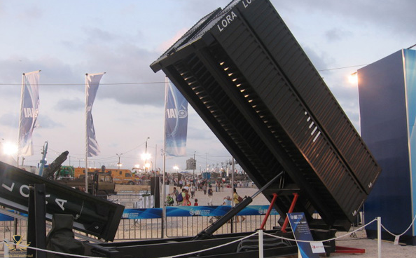

يتم إطلاق LORA من قاذفة رباعية الخلايا على شكل صندوق يمكن تركيبها على عربة مسطحة أو مقطورة. جميع محركات المشغّل تعمل بالكهرباء ولا تحتوي على مكونات هيدروليكية. القاذفة تقع في موقع حمل عند 0 درجة ، ويمكن إطلاق الصواريخ بزاوية من 60 إلى 90 درجة.

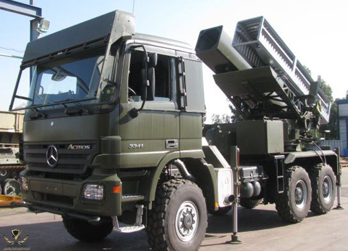

البيانات الموضحة هنا خاصة بقاذفة LORA المركبة على هيكل الشاحنة الثقيلة KamAZ-6350 8x8 (والذي يستخدم أيضًا لمركبة Lynx MBRL ) ، والتي استخدمتها IMI لأغراض توضيحية.
