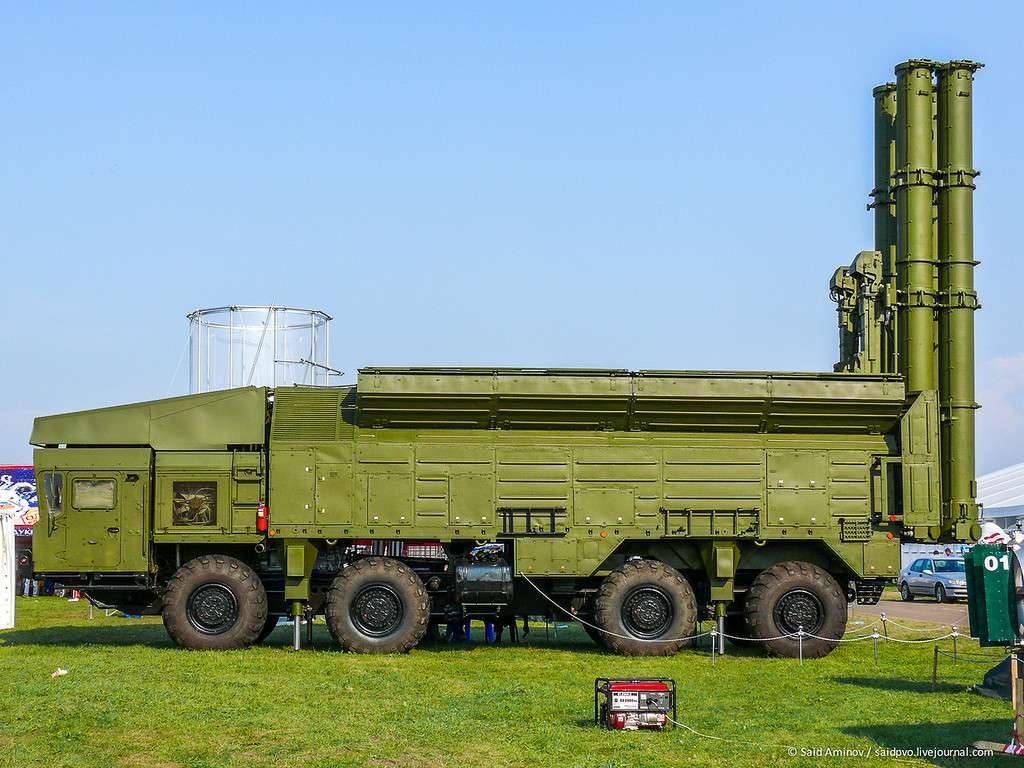

Club-M هي نظام صاروخي دفاع ساحلي روسي. يمكنها الاشتباك مع السفن المعادية ولديها قدرة هجوم بري ثانوي. في روسيا ، يُطلق على نظام الدفاع الساحلي هذا اسم Klub-M ، ومعروض للتصدير باسم Club-M.
تم عرض نموذج هذا النظام لأول مرة في عام 2006. تم الكشف عن Club-M لأول مرة في عام 2007. طور الروس لاحقًا نسخة محسنة وأكثر قدرة من Club-M لجيشهم ، تسمى Kalibr-M.

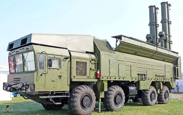

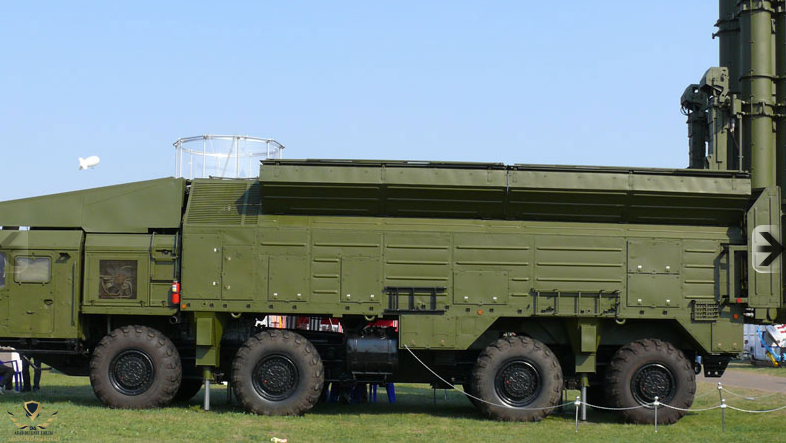

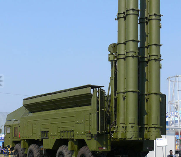

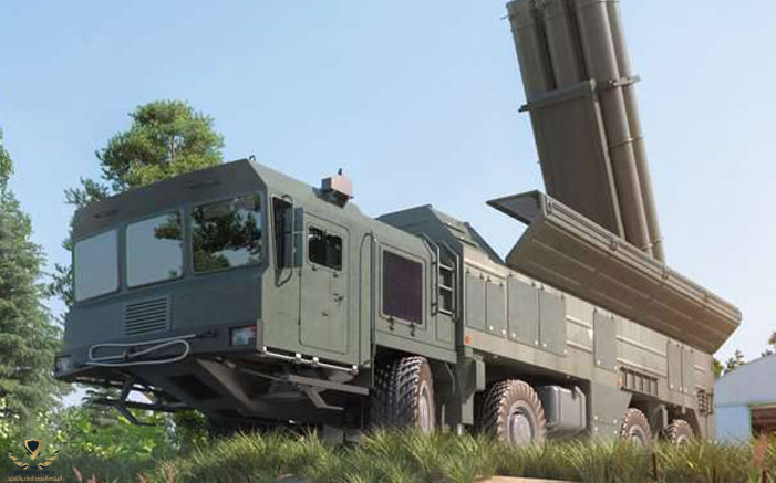

تعتمد مركبة الإطلاق على مركبة الحركة الثقيلة البيلاروسية MZKT-7930 بتكوين 8x8. يستخدم هذا الهيكل على نطاق واسع في الجيش الروسي. يمكن أن تحمل 4 أو 6 صواريخ حسب النوع. وذكر أن النظام يمكن أن يعتمد أيضًا على مركبة تنقل ثقيلة روسية BAZ-6909 بتكوين 8x8.
تم اقتراح Club-M أيضًا بشكل مختلف ، حيث يتم حمل الصواريخ وإطلاقها من نصف مقطورة.
يمكن لنظام صواريخ الدفاع الساحلي هذا أن يحمل صواريخ مختلفة. في البداية تم اقتراحه بصواريخ 3M-54E المضادة للسفن وصواريخ كروز للهجوم الأرضي 3M-14E.
تمت إضافة بعض الصواريخ الأخرى ، بما في ذلك ، 3M-54E1 ، 3M-54KE ، 3M-54KE1 ، 3M-14KE ، و 3M-14KE1. تشير الأحرف "E" في التسميات إلى أن هذه إصدارات "تصدير". قللت هذه الصواريخ من المدى العملياتي، وربما كانت ذات قدرات تقنية منخفظة مقارنة بالصواريخ التي يستخدمها الجيش الروسي.
لذا فهذه ليست مماثلة لصواريخ للجيش الروسي التي يستخدمها نظام Kalibr-M.
اقصى مدى لاطلاق النار هو 220 الى 300 كم حسب نوع الصاروخ.
تم تطوير صاروخ 3M-54E المضاد للسفن من صاروخ كروز 3M-10 المضاد للسفن.
يبلغ مداه الأقصى 220 كم. إنه صاروخ ثلاثي المراحل. يبلغ طول الصاروخ 8.22 م وقطره 533 ملم. تم تصميمه خصيصًا ليناسب أنابيب إطلاق الغواصات. يبلغ طول جناح الصاروخ 3.1 م. يبلغ وزن الإطلاق 2300 كجم. إنه مزود برأس حربي شديد الانفجار يبلغ وزنه 200 كجم.
صاروخ كروز هذا لديه توجيه رادار نشط. يبلغ أقصى مدى للرادار 65 كم. ينتقل الصاروخ على ارتفاع 20 مترًا فوق سطح الماء بسرعة 987 كم / ساعة. قبل الاقتراب من الهدف، ينزل إلى ارتفاع 10 أمتار فوق الماء.
يتم إطلاق رأسه الحربي قبل وقت قصير من التأثير ويسافر بسرعة تفوق سرعة الصوت 3580 كم / ساعة من أجل التهرب من أنظمة الدفاع الجوي المعادية.
هذا الصاروخ فعال حتى Sea State 6.
3M-54E1 هو صاروخ مضاد للسفن. إنه مشابه بشكل عام للصاروخ الأساس 3M-54E. ومع ذلك فهو صاروخ أقصر من مرحلتين.
يبلغ طوله 6.2 مترًا ويبلغ وزن إطلاقه 1800 كجم. ليس لديه المرحلة الثالثة، وهي الفصل قبل الاصطدام، ولكن بدلاً من ذلك له مدى أطول يبلغ 300 كيلومتر ويحمل رأسًا حربيًا أقوى بـ 400 كجم.
ينتقل هذا الصاروخ 20 مترًا فوق الماء بسرعة 987 كم / ساعة.
3M-14E هو صاروخ كروز للهجوم الأرضي.
يمكن استخدامه ضد أهداف ساحلية ثابتة مختلفة وأهداف منطقة ذات إحداثيات معروفة. يمكن أن يشتبك أيضًا مع أهداف بطيئة الحركة. يبلغ طول الصاروخ 6.2 مترًا ويبلغ وزن إطلاقه 1770 كجم. يبلغ مداه الأقصى 300 كم.
يحتوي الصاروخ 3M-14E على مقياس إشعاعي ويطير على ارتفاع 20 مترًا فوق سطح الماء أو 50-150 مترًا فوق سطح الأرض بسرعة 987 كم / ساعة. عند الاقتراب من الهدف ينخفض إلى 20 مترًا.
يحتوي هذا الصاروخ على نظام توجيه بالقصور الذاتي مع توجيه موجه بالرادار النشط وتحديث نظام الملاحة عبر الأقمار الصناعية GLONASS أو GPS.
يمكن أن يطير عبر مسار طيران مخطط مسبقًا لتجنب المناطق ذات الدفاعات الجوية القوية للعدو أو التضاريس الجبلية. يحدد المشغل مسار الرحلة لهذا الصاروخ قبل إطلاقه.
يمتلك صاروخ 3M-14E رأسًا حربيًا شديد الانفجار يبلغ وزنه 450 كجم. هناك أيضًا نسخة من هذا الصاروخ برأس حربي عنقودي ، وهو فعال ضد أهداف منطقة كبيرة. لذا فإن هذه القدرة على مهاجمة السفن الحربية المعادية ، وكذلك الأهداف البرية أمر غير معتاد بالنسبة لنظام الصواريخ الدفاعية الساحلية.
يمكن استخدام Club-M كنظام صاروخي كروز يُطلق من الأرض.
كما ذكرنا سابقًا ، يمكن أن تحمل مركبة الإطلاق 4 أو 6 صواريخ حسب النوع.
يتم تشغيل مركبة الإطلاق بواسطة طاقم مكون من 3 أفراد.
السيارة مزودة بمحرك ديزل YaMZ-846 ، بقوة 500 حصان. المركبة مزودة بنظام ضغط مركزي للإطار. يتم ضبط ضغط الإطارات من مقعد السائق. يمكن للمركبة بالسير فوق التضاريس الصعبة ، بما في ذلك الرمال والطين والثلج.
مركبة الإطلاق لها وقت رد فعل قصير. يمكن أن تستعد لإطلاق النار في غضون 3 دقائق. وقت التوقف عن العمل دقيقتان.
يتم دعم كل مركبة قاذفة بواسطة مركبة إعادة تحميل . تعتمد على نفس الهيكل الثقيل للتنقل الثقيل 8 × 8. عربة إعادة التحميل مزودة برافعة وتحمل صواريخ إعادة التحميل. تشتمل بطارية Club-M أيضًا على مركبة مركز قيادة مزودة برادار وتوفر بيانات الهدف لمركبة الإطلاق.
