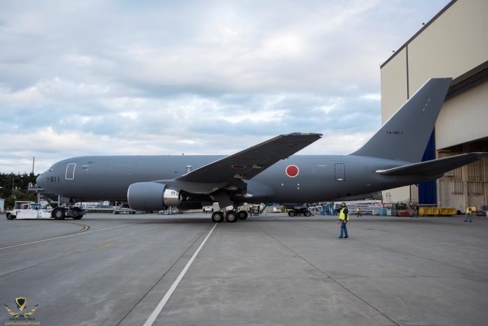

اليابان تتسلم أول طائرة ناقلة من طراز KC-46A
سلمت بوينغ أول طائره من أربع طائرات من طراز KC-46A Pegasus للتزود بالوقود في الجو بناءً على طلب من قوات الدفاع الذاتي الجوية اليابانية (JASDF).
وصلت الطائرة في 29 أكتوبر / تشرين الأول إلى قاعدة ميهو الجوية في محافظة توتوري ، غرب اليابان ، حسبما قال متحدث باسم القاعدة لجينز . الناقلة الثانية قيد الإنتاج ومن المتوقع أن يتم تسليمها في شهر ديسمبر.
تهدف JASDF إلى إضافة طائرتين أخريين إلى الطائرات الأربع التي تم طلبها بالفعل.

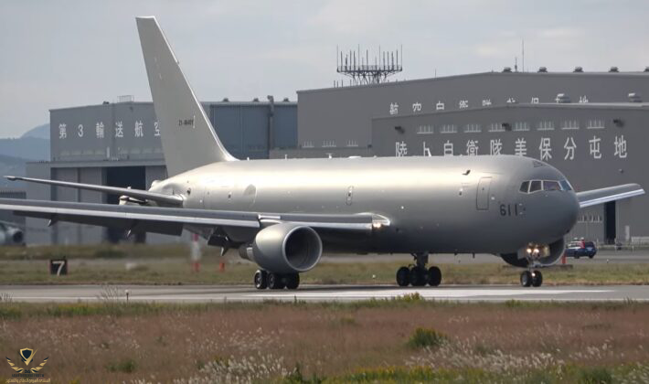

هي عبارة عن تانكر و ليست طائرة نقل تم تسليم واحدة و بقيت واحدة سيتم تسليمها قريبا
