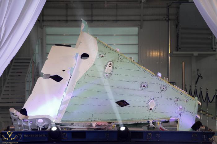

حتى جناح طائرة F-35 ، "الجبار" في سلاح الجو الإسرائيلي ، ليس كتلة حديدية ذات شكل إيروديناميكي. لكن تراكمت تقنيات المواد المركبة المتقدمة (COMPOSITES) ، ومستويات عالية من الدقة في عمليات الإنتاج. إن انحراف خمسة آلاف بوصة لا يطاق ، وهو جناح يحتوي على 84 طبقة من المواد في نطاق سبعة إلى ثمانية ملم.تكنولوجيا عالية لهياكل الطائرات.

يعقوب روزمان ، مدير جمعيات الطيران في قسم الطيران ، IAI: "تلقينا عقود تصنيع الأجنحة بعد 25 عامًا من الخبرة في تصنيع أجنحة الطائرات. نحن مركز امتياز ومركز معرفة في هذا المجال. بدأنا في بناء F-35 خط إنتاج الأجنحة في عام 2013 وبعد أقل من عام بدأنا في الإنتاج.
غطاء الجناح مصنوع من مواد مركبة من الجرافيت والإيبوكسي ومؤشر كتلة الجسم. يتكون الهيكل للجناح من مواد مثل التيتانيوم واليورانيوم. هذا هو إنتاج 811 زوجًا من الأجنحة ، وقد أنتجنا حتى الآن 270 زوجًا. نصنع أجنحة للطراز A من طراز F-35 ، وهو الطراز الأكثر شيوعًا ، مثل طائرات القوة الجوية "الجبارة". "

يعقوب روزمان ، مدير قسم جمعيات الطيران في قسم صناعة الطيران ، هو أحد المخضرمين في الشركة الذي شغل مناصب مختلفة في مشاريع الطيران الكبرى لسنوات عديدة. "المتطلبات من فرق تصنيع الأجنحة لدينا عالية بسبب مستويات الدقة المطلوبة.
يجب أن يتلاءم كل جناح يغادر المصنع في يهود مع الدقة الدقيقة لأجزاء المليمتر لجسم الطائرة المصنوع في تكساس. يتم التحقق من الدقة باستخدام الأجهزة التي تعرض شعاع الليزر. يمر كل جناح على طول خط الإنتاج 12 محطة مختلفة مع مرور الجناح من محطة إلى أخرى كل خمسة أيام. ما مجموعه ثلاثة أشهر البقاء في خط الإنتاج.
الهيكل مغطى من الأعلى والأسفل بغلاف خاص ، SKIN ، مصنوع من مواد مركبة تخلق جناحًا قويًا وخفيف الوزن. في الولايات المتحدة. يستخدم خط إنتاج أجنحة F-35 العديد من المهن ، مثل المبرمجين ، والحجب مشغلي الآلات وبناة الطائرات وموظفي ضمان الجودة والمهندسين بالطبع ".

تجولنا في شركة يعقوب روزمان في خط إنتاج أجنحة طائرات F-35. يقع خط الإنتاج داخل حظيرة ضخمة ، تشبه الصيدلية ، وهيكل مبهر ، بما في ذلك غرف "نظيفة". يمر كل جناح بالطريق المكون من 12 توقفًا حتى يتم تعبئته في صناديق خشبية ضخمة ويسافر عن طريق البحر إلى الولايات المتحدة ، إلى شركة لوكهيد مارتن.
بعد الانتهاء من إنتاج معظم مكونات الجناح ، يخضع لمحاكاة خاصة لاتصال الجناح بالطائرة. سيتم إجراء الاتصال الحقيقي لاحقًا في مصنع الإنتاج في تكساس ، ولكن يجب التأكد من وصول المنتج إلى مصنع الإنتاج بأقصى قدر من الدقة ومن ثم المحاكاة.
