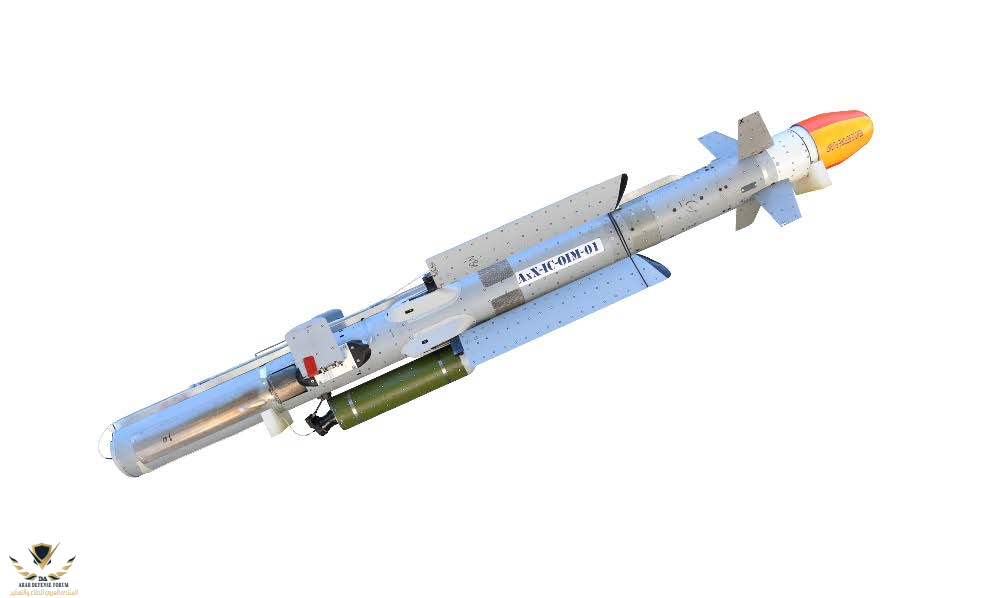

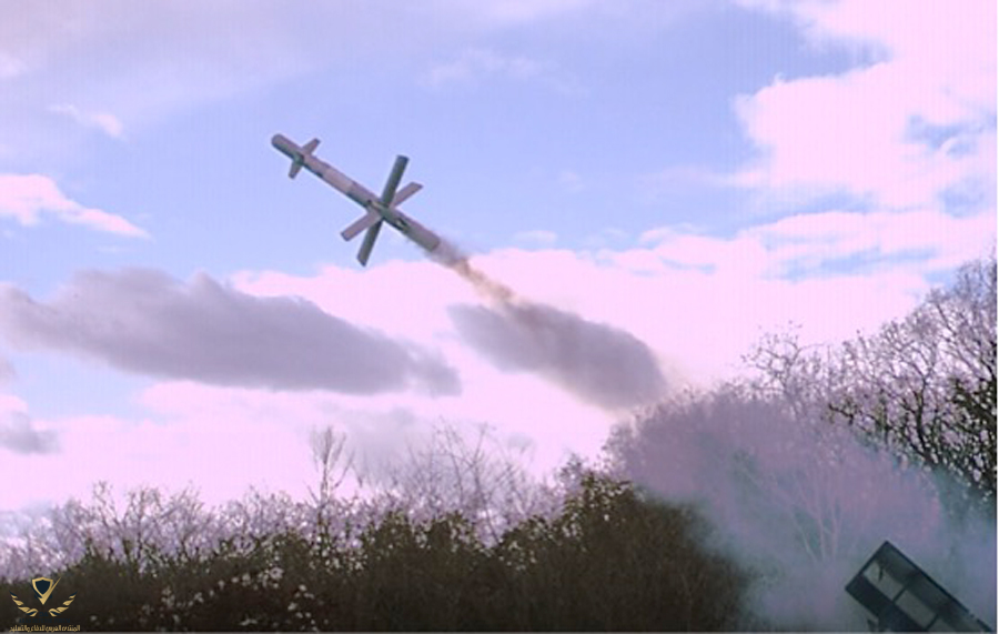

صورة للنسخة الاماراتية من منظومة آلاص ALAS-C

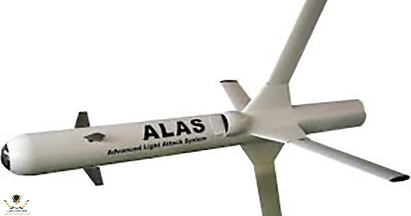

АЛАС - ALAS
(نظام الهجوم الخفيف المتقدم ، الصربي: آلاص АЛАС)
هو نظام صاروخي صربي طويل المدى متعدد الأغراض موجه بالأسلاك طورته شركة EdePro والتي تعمل تحت إشراف شركة Yugoimport SDPR المملوكة للدولة.
تم تطوير نظام الصواريخ ALAS بشكل أساسي للمهام ضد الدبابات والمركبات المدرعة والتحصينات ومراكز القيادة والمروحيات التي تحلق على ارتفاع منخفض والسفن الساحلية والمنشآت الصناعية والجسور.
أهداف النظام يمكن أن تكون دفاعات جوية مراكز تحكم مركبات مدرعة سفن صغيرة مشاة مروحيات على علو منخفض...
يعتمد النظام على نوعين من التوجيه بالفيديو أو الأشعة تحت الحمراء يرتبط الصاروخ بالقاذف عن طريق كابل ألياف بصرية.
يطير ALAS على ارتفاعات منخفضة ولديه بصمة رادارية و حرارية جد منخفضة
و يعتمد الصاروخ على محرك توربوفان بدلاً من محرك نفاث.
يمكن أيضا استخدام منصة ALAS استخدامًا ثانويًا كطائرة بدون طيار.

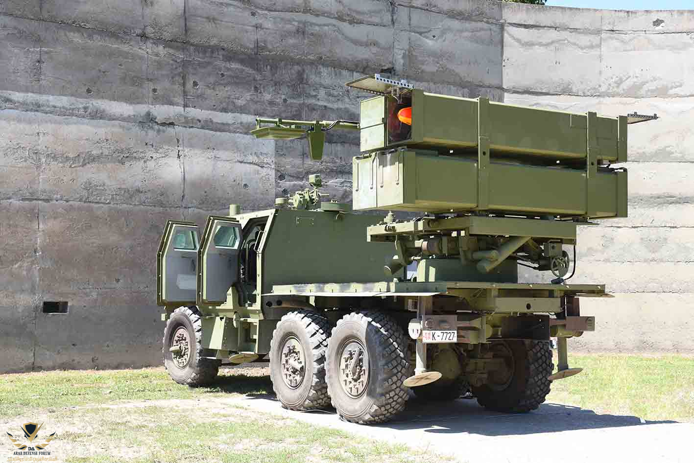

يتم إطلاق صاروخ ALAS اطلاق ساخن من العلبة الخاصة به عن طريق محرك دفع يعمل بالوقود الصلب.
ALAS هو التسمية الخاصة بالصواريخ التي يطلقها النظام و توجد 3 أنواع
ALAS-A
أول نسخة من الصاروخ
صاروخ أرض - أرض
يبلغ مداه العملياتي 25 كلم
ALAS-B
نسخة مطورة من صاروخ A
صاروخ ارض - ارض
يبلغ مداها العملياتي 60 كلم
ALAS-C
نسخة انتجت خصيصا للإمارات العربية المتحدة
و هي منظومة دفاع ساحلي
صاروخ أرض - بحر
يبلف مداها العملياتي 25 كلم

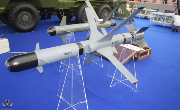

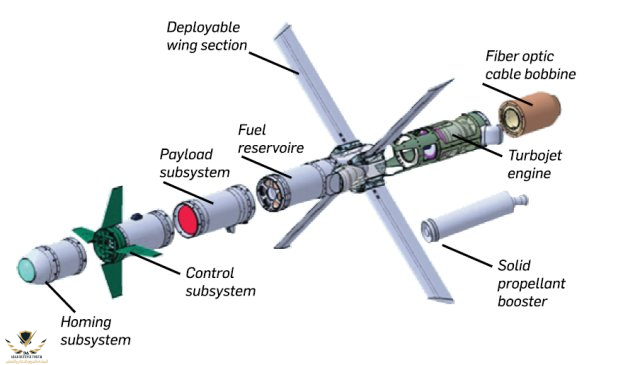

المعلومات التقنية لصاروخ آلاص ALAS
إجمالي طول الجسم [م] 2.723
قطر الجسم (عيار) [م] 0.175
جناحيه [م] 1.638
وزن الإطلاق [كجم] 73.10
الوزن في الرحلة 59.3
محرك الدفع المستدام (النوع) TMM-040 / RC Turbojet
محرك Turbojet ماكس. الدفع الصافي [N] 400
محرك دفع معزز (نوع) محرك معزز يعمل بالوقود الصلب
سرعة الانطلاق [م / ث] 120-150
ارتفاع التحليق القصوي فوق مستوى سطح البحر [م] 2000
أبعد مدى فعال [كم] 25 بالنسبة للنسخة الاولى و [كم] 60 بالنسبة للنسخة الثانية
أقرب مدى فعال [كم] 3
الرفع المحوري الأعلى [g] 10
حد الرفع التشغيلي [g] 4
توجيه INS / GPS
التوجيه الاخير TV CCD / IIR
مزود بخوارزمية تتبع الارتباط و التعقب التلقائي

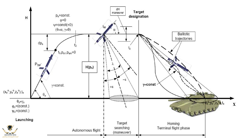

مسار الصاروخ
مسار آلاص مختلف عن مضادات الدبابات التقليدية بحيت أنه
يصل الهدف في المرحلة الأخيرة بزاوية 60 درجة و يعتمد على خوارزمية تتبع و ارتباط تلقائي و التوجيه البصري او الحراري
لضرب الهدف
الدول المالكة
الامارات العربية المتحدة
صربيا
