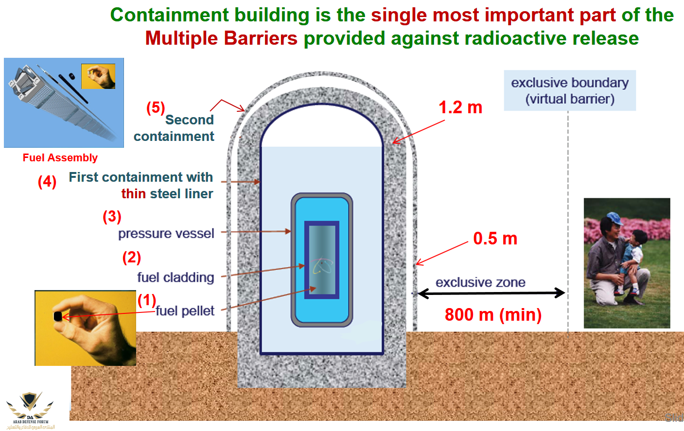

بناء الاحتواء النووي
تمتلكه (تمنع تسرب الإشعاعات خارج المفاعل)​
لا تمتلكه (تسرب الإشعاعات خارج المفاعل)​

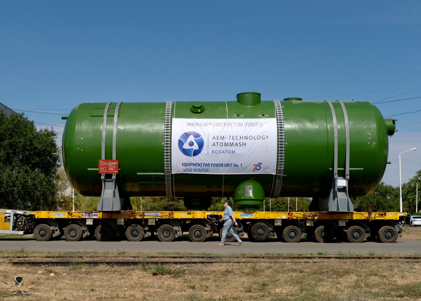

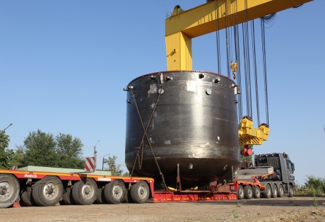

مقطع مرئي لجزء من عملية تصنيع وعاء ضغط المفاعل
تم تفضيل مفاعلات RBMK على مفاعلات VVER من قبل الاتحاد السوڤيتي نظرًا لسهولة تصنيعه (نظرًا لعدم وجود وعاء ضغط مفاعل كبير وسميك الجدران ومولدات بخارية معقدة نسبيًا) وإنتاجها الكبير من الطاقة والذي من شأنه أن يسمح للحكومة السوڤيتية لتحقيق أهداف التخطيط الاقتصادي المركزي بسهولة. ولم يتم إعطاء أهمية كبيرة للسلامة.
مقطع مرئي يظهر التعقيدات لصناعة مولدات بخارية لمفاعلات VVER
بالإضافة إلى أن الشركة الروسية المصممة للمفاعل النووي VVER هي الشركة الوحيدة التي تمتلك عضوية في الجمعية العالمية للمشغلين النوويين (WANO) بالرغم أنها لا ليست من مشغلي المفاعلات النووية! ولكنها تشارك في الأنشطة المتعلقة بضمان السلامة للمحطات النووية والإشراف على عمليات تشغيل المحطات النووية في روسيا وخارجها.

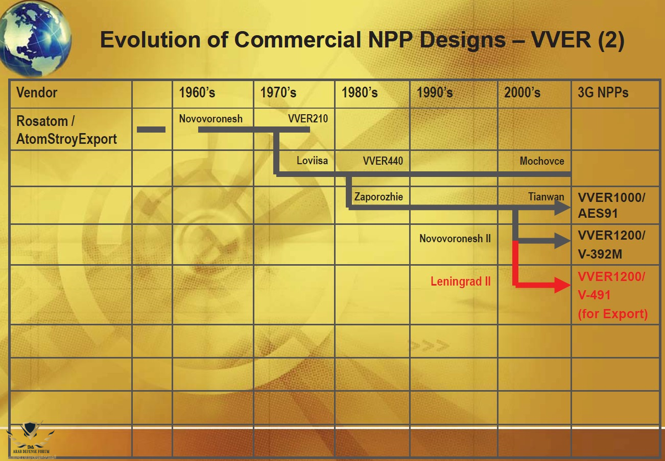

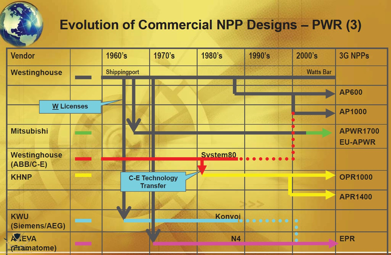

جدول يوضح تداخل التقنيات الغربية في تطوير صناعة مفاعلات الماء المضغوط
جدول يوضح تطوير مفاعلات الماء المضغوط الروسية VVER حيث لا نرى شركات أجنبية

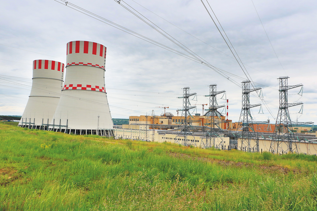

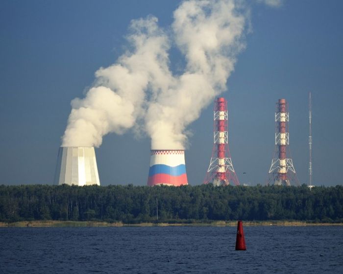

تم استخدام جوانب التصميم المبتكرة الأخرى لخفض التكاليف. على سبيل المثال، يستخدم المشروع برج تبريد واحد فقط بدلاً من برجين.

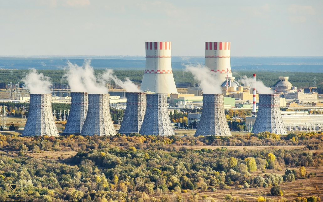

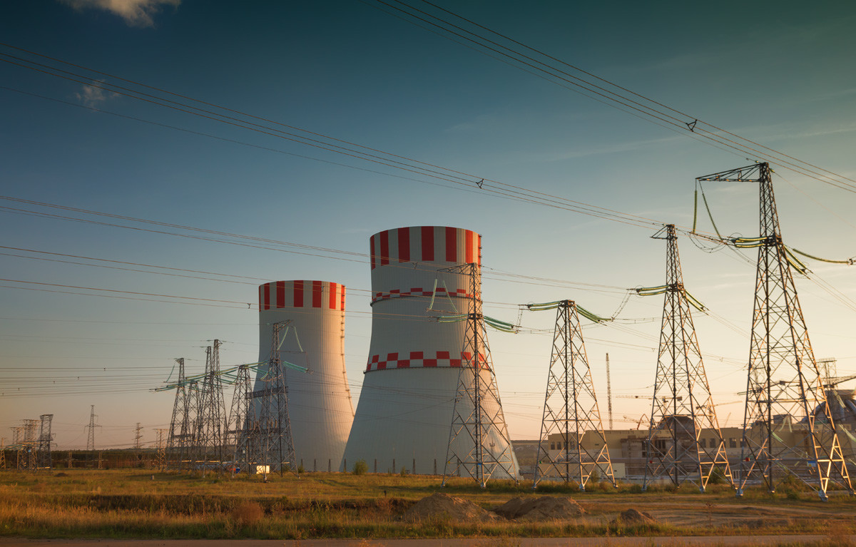

يلاحظ في الأمام محطة نوفوفورونيج للطاقة النووية تحتوي على 7 أبراج تبريد لـ 5 مفاعلات من الطرازات القديمة،
بينما في الخلف نرى محطة نوفوفورونيج للطاقة النووية-2 والتي تحتوي على مفاعلين من الجيل الثالث المطور أنها تحتوي على برجي تبريد كبيرين فقط!

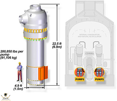

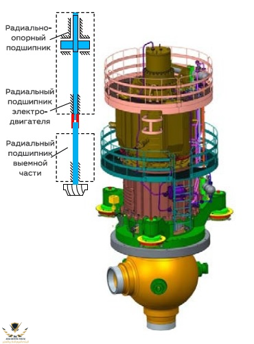

أولا: مضخة تبريد المفاعل
قامت الشركة الروسية CKBM بتطوير مضخة تبريد المفاعل فريدة من نوعها حيث أنها لا تحتاج في عملها إلى الزيت وهذا بدوره يزيد من نسبة الأمان!
يتيح نظام التشحيم المائي في جميع مَجامِع المضخات والمحركات الكهربائية التي يوفرها التصميم تجنب استخدام الزيت، مما يزيد بشكل كبير من السلامة من الحرائق. كما أن استبعاد نظام الزيت والمعدات ذات الصلة - خزانات الزيت ومبردات الزيت ومضخات الزيت - يقلل أيضًا من استخدام المعدن ويخفف من وزنه بعدة أطنان. بالإضافة إلى ذلك ، فإن فترة تشغيل مضخة التدوير الرئيسية MTsNA-1753 قبل إجراء عمليات الإصلاح والصيانة تكون أطول بـ مرة ونصف من مضخات الجيل السابق.
مقطع مرئي لاختبارات المضخة MTsNA-1753

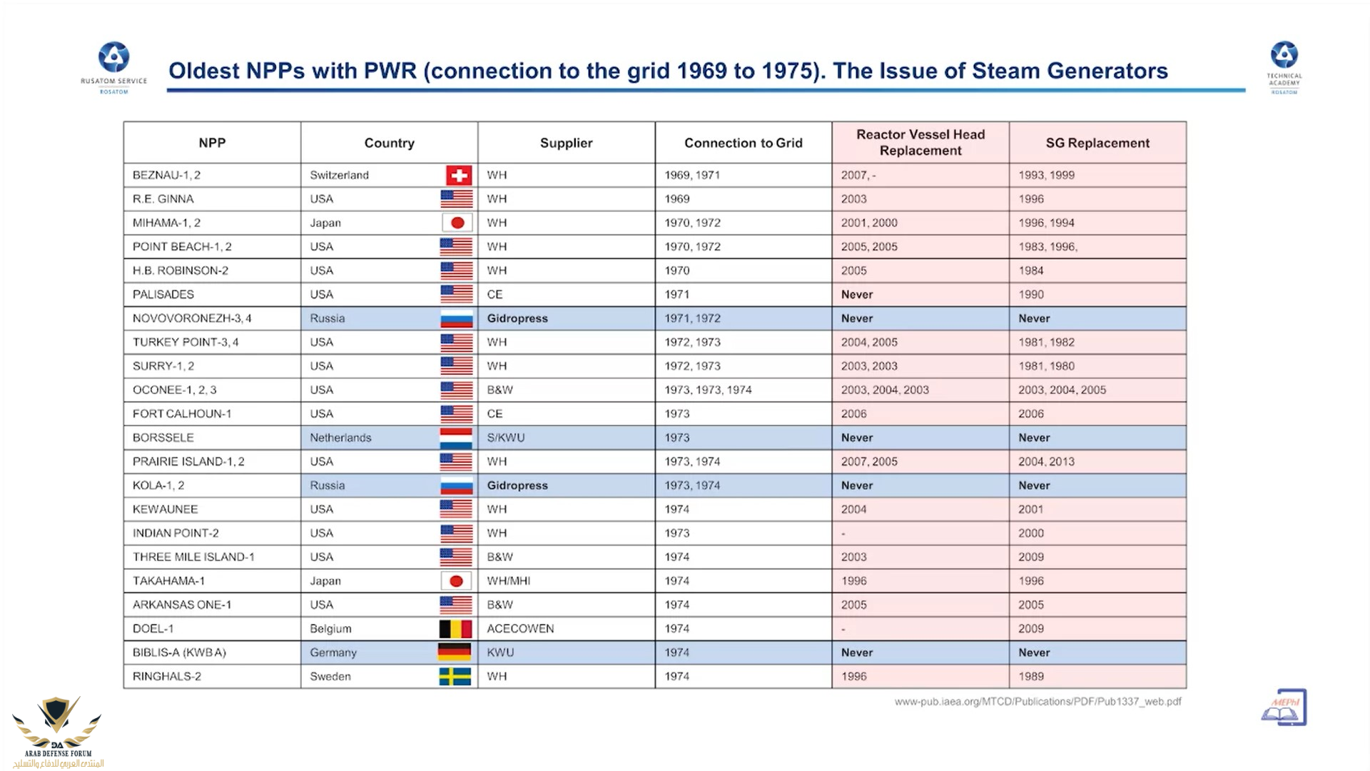

عمر طويل ولا يواجه مشاكل المولّدات البخارية الغربية بشكل عام!
من الصورة تَظهر المولّدات الروسية وكذلك المولّدات الألمانية من شركة KWU والتي استحوذت عليها شركة Siemens

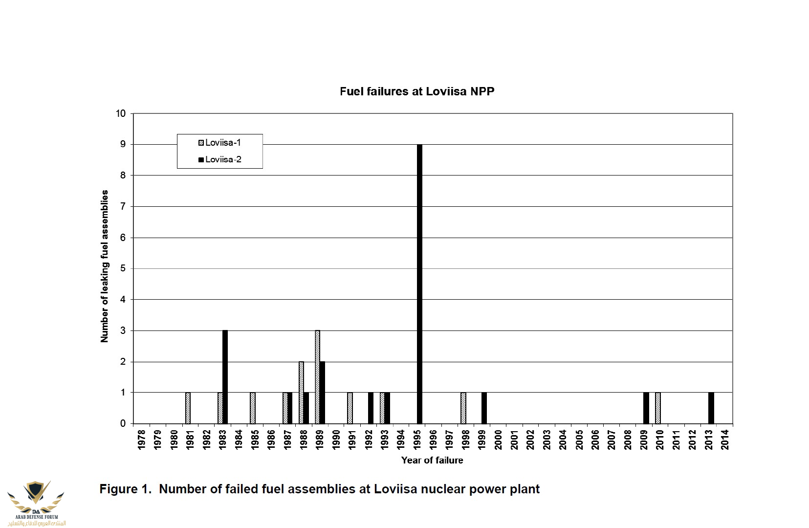

بالإضافة إلى الاعتمادية في عمل الوقود النووي!

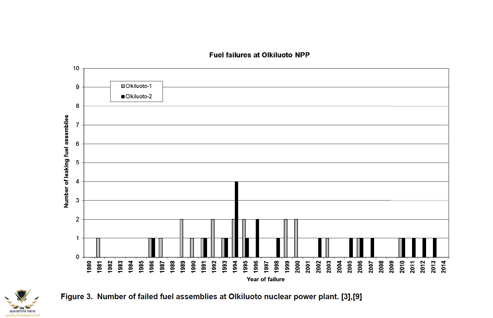

جدول يوضح إنهيار الوقود النووي في محطة لوفيسا للطاقة النووية (مفاعلات روسية)
جدول يوضح إنهيار الوقود النووي في محطة أولكيليوتو للطاقة النووية (مفاعلات غربية)

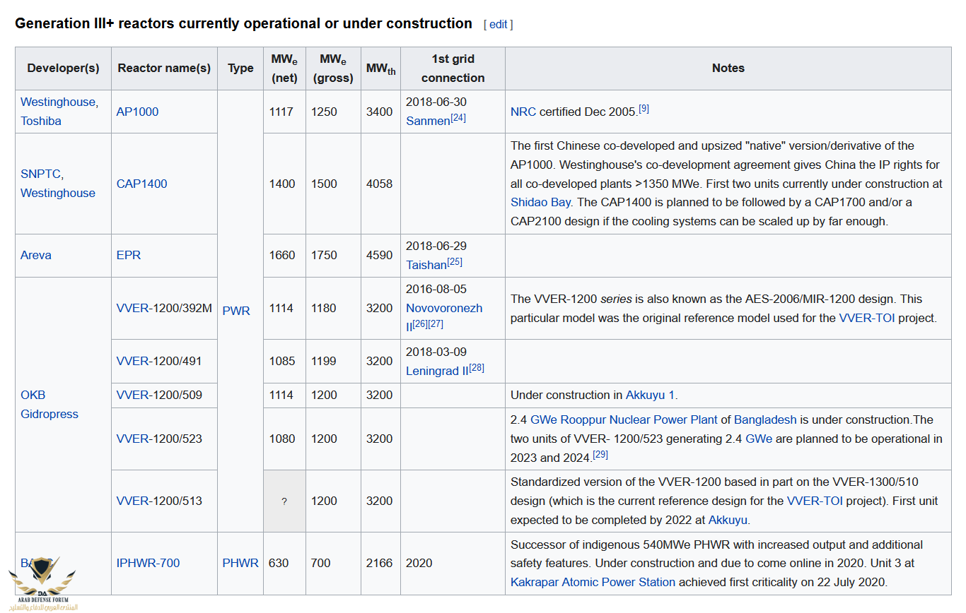

صناع المفاعلات النووية الكبيرة
لدى الكثير من الأعضاء خلط كبير بين صناعة المفاعلات النووية الكبيرة والتي تمثل تحديا تقنيا وبين المفاعلات النووية الصغيرة التي تقوم عدة دول على صناعتها أو حتى نقل تقنيتها - مع الأخذ بعين الاعتبار إختلاف كفاءة المفاعلات النووية الصغيرة بين المصنعين!
من موقع مدينة الملك عبدالله للطاقة الذرية والمتجددة
الدراسات الفنية الأولية للتصاميم الهندسية (Front End Engineering Design, FEED) هي دراسات فنية تفصيلية لإدخال تقنيات محطات الطاقة النووية في المملكة. ويتم خلالها دعوة موردي التقنية وهم: (روسيا وأمريكا وفرنسا وكوريا الجنوبية والصين) لتقديم بيانات متكاملة عن التقنيات المتاحة لديهم وتحديد التعديلات الفنية على التصاميم (Supplier's Reference Design) لتتلاءم مع الظروف المناخية والبيئية للمملكة، وكذلك للوفاء بالمتطلبات التشريعية والنظم المعتمدة من هيئة الرقابة النووية والإشعاعية بهدف الحصول على أعلى مستويات السلامة والأمن النووي.
لهذا لا نرى مثلا بريطانيا ولا الأرجنتين ضمن هذه الدول!
فمثلا الصين تكافح من أجل منافسة الشركات العالمية في مجال صناعة المفاعلات النووية الكبيرة!
إلا أن الصين وكوريا الجنوبية تقدمان مفاعلات من الجيل الثالث!

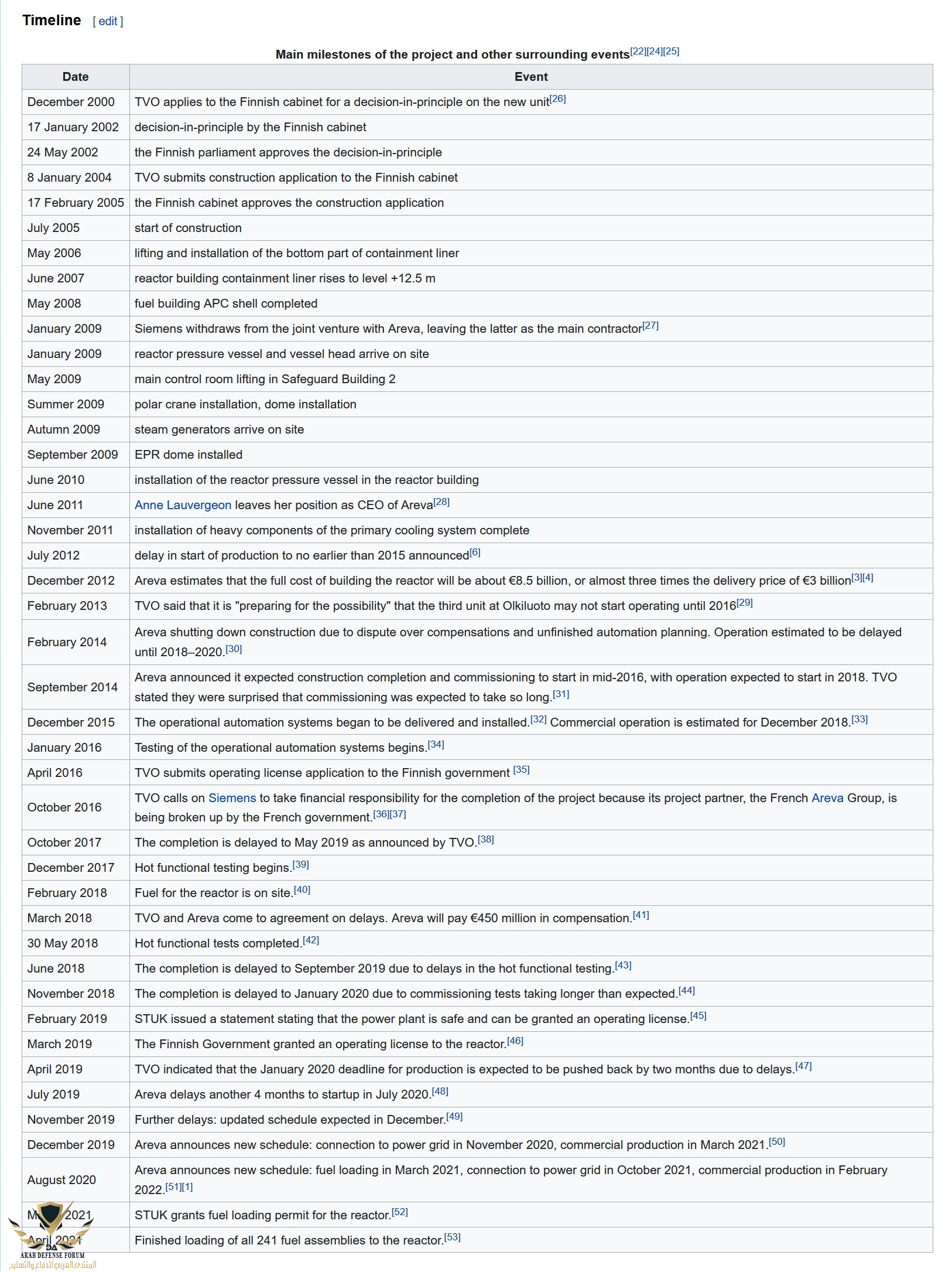

فنلندا

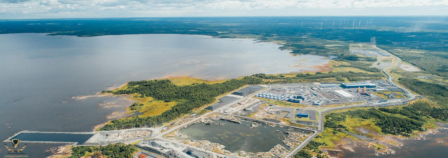

في عام 2010 قرر البرلمان الفنلندي السماح بمفاعلين جديدين. وكانت كل من الشركتين TVO و Fennovoima تفكران في المفاعل النووي الأوربي المضغوط (EPR). وفي ديسمبر 2013 ، أكدت شركة Fennovoima أنها اختارت مفاعل الماء المضغوط الروسي AES-2006 VVER بدلاً من المفاعل النووي الأوربي المضغوط (EPR).
ولا يبعد أن إقصاء المفاعل النووي الأوربي المضغوط (EPR) بسبب تجربة فنلندا مع المفاعل في الوحدث الثالثة لـ محطة أولكيليوتو للطاقة النووية حيث بدأت أعمال البناء منذو عام 2005 ومن المتوقع أن يولّد الطاقة بشكل تجاري في عام 2022! أي أكثر من 15 سنة! وبسبب هذه التجربة أيضا ألغت فنلندا الوحدة الرابعة لـ محطة أولكيليوتو للطاقة النووية!

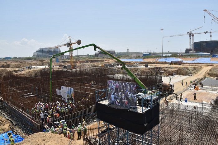

صورة لمشروع محطة هانهيكيفي للطاقة النووية للمفاعل الروسي VVER
أقرت الهند «قانون المسؤولية المدنية عن الأضرار النووية لعام 2010»
حيث أصبح قانون المسؤولية النووية في الهند محل خلاف مع عدة دول أرادت توقيع عقود بناء مفاعلات نووية مع الهند: روسيا وأمريكا وفرنسا!
إلا أن روسيا في عام 2014 استطاعت من تحقيق تقدم حيث وقعت روسيا والهند على بناء مفاعلات جديدة!
وفي عام 2021 بدأت الشركة الروسية في بناء المفاعلات بشكل رسمي!

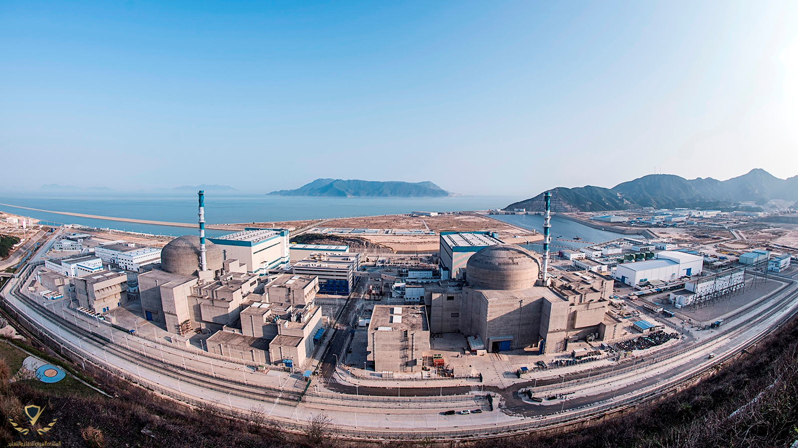

ومؤخرا أعترفت الصين بحصول أضرار للوقود النووي في محطة تايشان للطاقة النووية وهي مفاعلات فرنسية EPR!

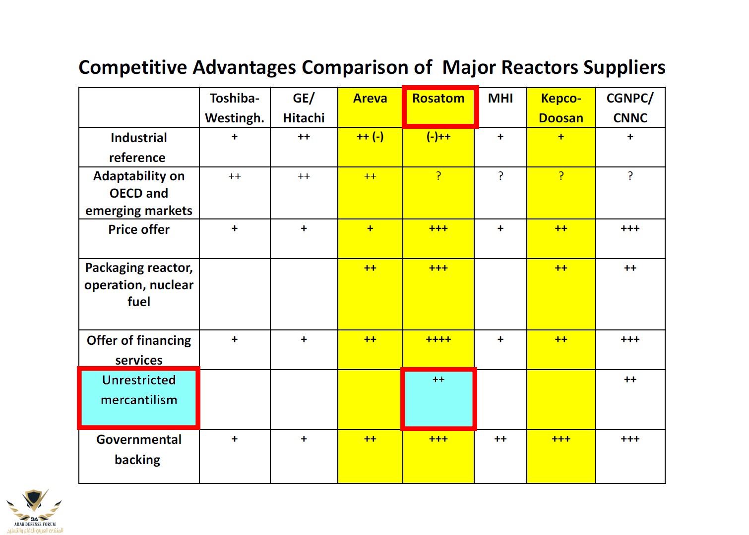

الشركة الروسية Rosatom في إحدى الشرائح تم تصنيفها ضمن «Unrestricted Mercantilism» ويمكن تعريفها بـ بأنها «نزعة للمتاجرة من غير اهتمام بأي شيء آخر»​

كل محاولات إنشاء محطات نووية لتوليد الكهرباء كانت تتوجه إلى الدول الغربية والولايات المتحدة الأمريكية على وجه الخصوص مما أعطاها القدرة دائما على إجهاض البرنامج النووي المصري، وهو ما تخطته التجربة الحالية لإنشاء المحطة النووية بالضبعة التي تتم بالتعاون مع روسيا الإتحادية
لا تضع روسيا أي شروط سياسة على مصر لإقامة المحطة النووية
مدينة الملك عبد الله للطاقة الذرية والمتجددة في نشرتها قبل عدة أيام تطرقت إلى عيوب في تصميم المفاعل EPR
