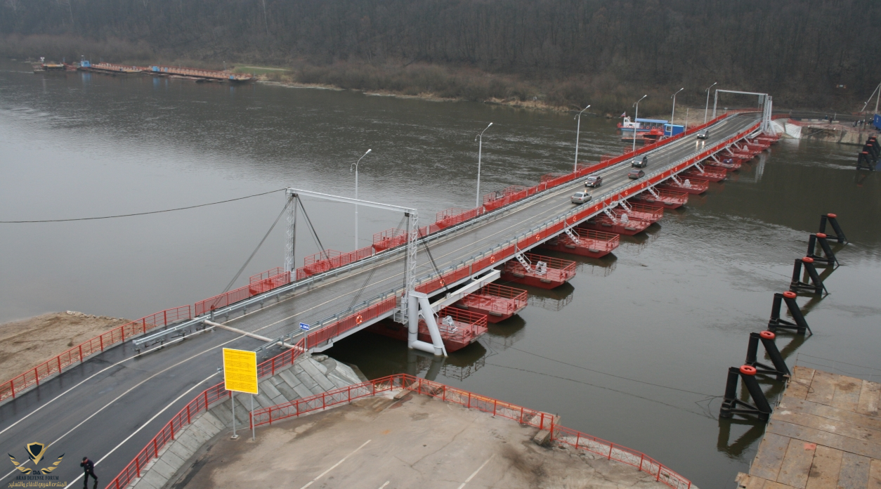

«جسر السكك الحديدية العائم»
يُعد جسر السكك الحديدية العائم أحد المعدات القياسية الرئيسية لقوات السكك الحديدية لتغطية حواجز المياه العريضة والعميقة ، وترتيب عبور العبَّارات ، والذي يسمح بمرور عربات السكك الحديدية والسيارات والمركبات المجنزرة.

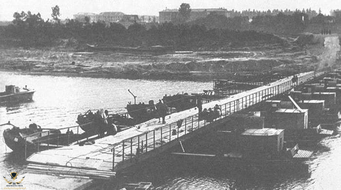

وقد بدأ تاريخ الجسور العسكرية العائمة لتحميل السكك الحديدية في عام 1916 ، عندما قام عمال السكك الحديدية العسكرية الروسية ببناء جسرًا عائمًا للسكك الحديدية على متن سفن خاصة عبر مصب نهر دنيستروفسكي بالقرب من أكرمان.

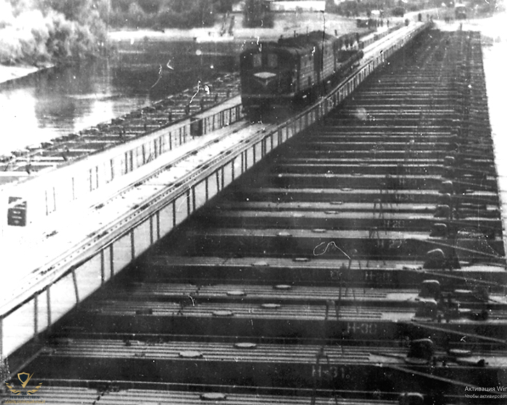

وعلى خلاف الجسر العائم SP-19، يحتوي جسر NZHM-56 على ممرين منفصلين - للسكك الحديدية وآخر للسيارات. وتضمن قدرته الاستيعابية مرور القطارات بحمولة عربة بالتزامن مع حركة القوافل. وتنقسم الجسور العائم إلى ثلاثة أقسام ، مما يسمح بنقلها بالطرق والسكك الحديدية في الأبعاد الحالية.
تم بناء جسور السكك الحديدية العائمة NZHM-56 خلال تدريبات الأسلحة المشتركة الكبيرة «دلتا» (1962) «أوستروف» (1963) «رازليف» (1965) ، وكان الغرض الرئيسي منها هو اختبار إمكانية ترميم الجسور الكبيرة مؤقتًا وعلى المدى القصير بوتيرة عالية.

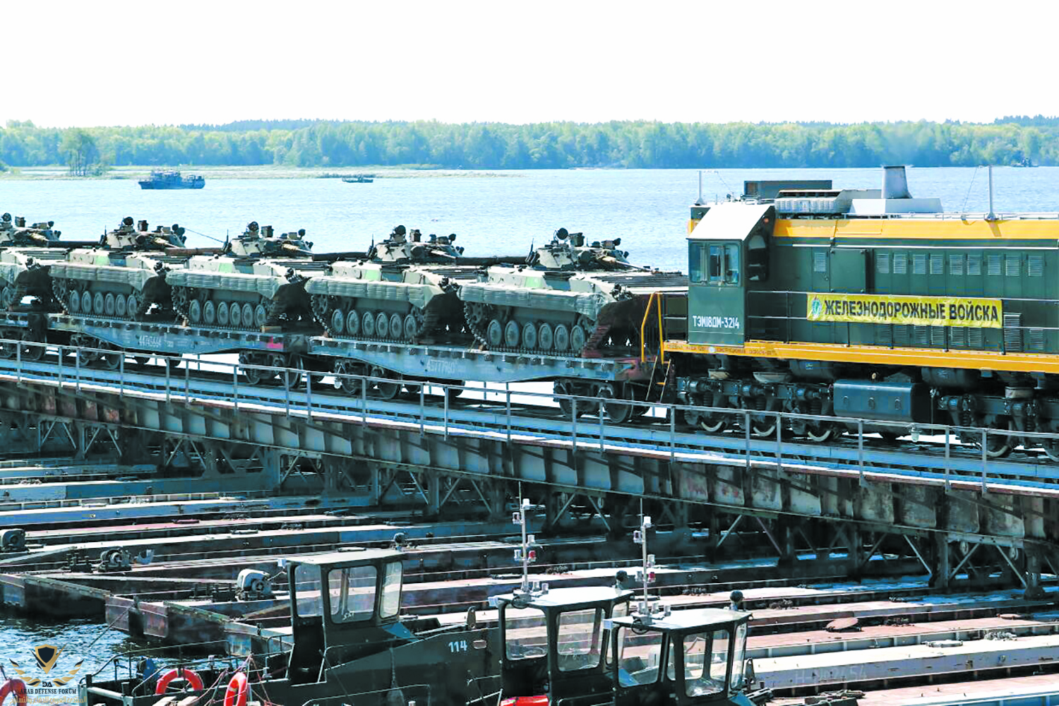

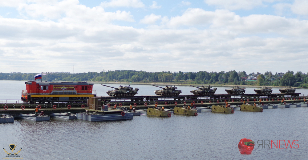

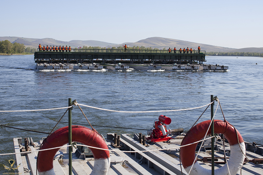

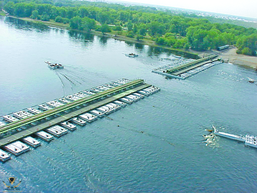

ولا يزال جسر السكك الحديدية العائم NZHM-56 هو المعدة الرئيسية لبناء جسور السكك الحديدية العائمة. ففي كل عام تقريبًا ، تقوم قوات السكك الحديدية بمد جسور السكك الحديدية العائمة على حواجز مائية كبيرة - أنهار ينيسي وبوريا والڤولغا وڤياتكا ، وغيرها.
صورة من التمرين التكتيكي الخاص «المركز 2019»

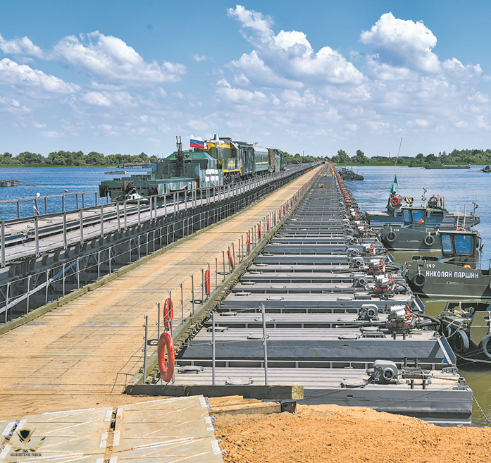

وكجزء من تمرين «المركز-2019» ، ولأول مرة ، اختبر عمال السكك الحديدية العسكرية بنجاح حلاً هندسيًا جديدًا في الممارسة العملية - فقد ربطوا ستة مجموعات من جسر سكك الحديد العائم NZHM-56 . وأكد المرور على الجسر بالمعدات العسكرية (حيث بلغ وزن القطار الإجمالي 2000 طن وطوله 650 متر) والسيارات والمركبات المجنزرة موثوقية هذه الخدمة لقوات السكك الحديدية.

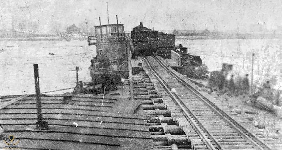

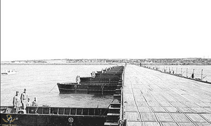

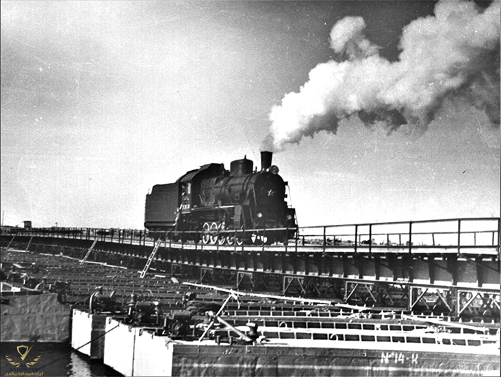

عبور القطار على طول الجسر العائم عبر نهر الڤولغا بالقرب من استراخان ، 1942
إنه أمر رمزي للغاية أنه في عام الذكرى الخامسة والسبعين للنصر العظيم ، قام عمال السكك الحديدية العسكرية ببناء جسر عائم في نفس المكان ، حيث قام أفراد كتيبة الجسر في اللواء 47 للسكك الحديدية في صيف عام 1942 ببناء معبر مؤقت للسكك الحديدية ، وفي شتاء عام 1942-1943 ، جنبا إلى جنب مع كتيبة الجسر التابعة للواء الحرس الأول للسكك الحديدية ، تم مد هيكل جسر عائم على الصنادل يوفر أقصر طريقة لتوصيل القطارات المزودة بمنتجات نفطية إلى منطقة المعركة على نهر الفولغا. وتشير وثائق ذلك الوقت إلى أنه في يوم واحد فقط ، في 18 فبراير 1943 ، تم نقل 800 عربة شحن من الضفة اليمنى إلى الضفة اليسرى من نهر الڤولغا. وكان العبور الموثوق به مهمًا للغاية في تزويد القوات المتقدمة التابعة لجبهة القوقاز بالمعدات والعتاد العسكري ، وخاصة الوقود. وقد عمل الجسر العائم لمدة عام تقريبًا ، ثم تم استبداله بجسر مؤقت، ثم بجسر سكة حديد رئيسية.

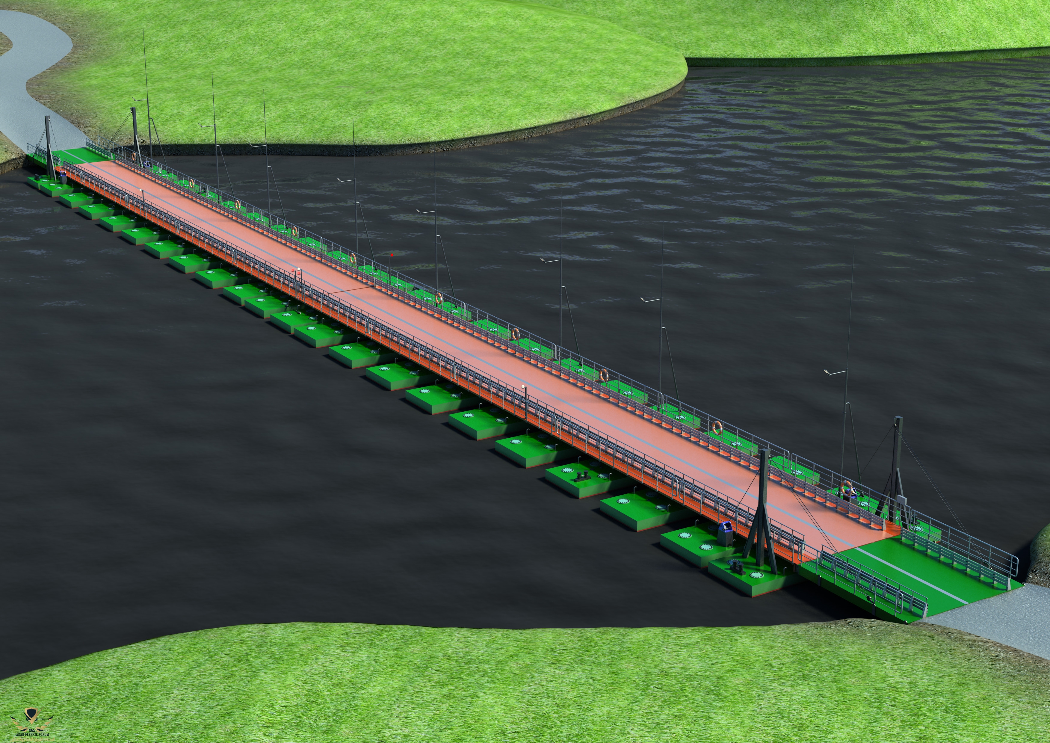

وقد حان الوقت للمضي قدما، ولا بد من الإشارة إلى أن أصول جسر سكة الحديد العائم NZHM-56 عفا عليها الزمن. وفي هذا الصدد ، عقد في عام 2018 مؤتمر علمي وعملي في المديرية الرئيسية لرئيس هيئة قوات السكك الحديدية ، حيث تضمن جدول أعماله مسألة استبداله. وفي عام 2019 ، قامت مجموعة من موظفي معهد الأبحاث المركزي التابع لوزارة الدفاع في الاتحاد الروسي بقيادة المقدم أناطولي شالين مهمة تكتيكية وتقنية لتطوير جسر سكة حديد عائم واعد.
وينبغي أن يشمل تصميم الجسر حلولا تقنية تزيد من كفاءة استخدامه إلى أقصى حد: وصلات تجميع سريعة قابلة للفصل للهياكل الحاملة ؛ توحيد أحجام عناصر التجميع الكبيرة مع حاويات الشحن الشائعة ؛ نقل الأجزاء الصغيرة مع عناصر التجميع الكبيرة ؛ وهياكل الأرصفة والطرق القابلة للطي ؛ دعامات هيكل الرفع اللولبية ، أرضيات ممر المركبات مصنوعة من مواد متينة خفيفة الوزن ، وغيرها.
وسوف يكون من الممكن بناء جسور من الحلول الواعدة على جميع المرافق التي تغطيها الجسور العائمة بوتيرة تتجاوز كثيرا معدل سرعة بناء جسر السكك الحديدية العائم NZHM-56. وسيتيح إستخدامها في حالات الطوارئ إقامة وصلات نقل مع المستوطنات في مناطق الكوارث، وحل المشاكل الاجتماعية خلال فترة خاصة في المناطق التي يصعب الوصول إليها، وبناء جسور سكك حديدية عائمة على الأنهار ذات الملاحة الكثيفة، دون إعاقة حركة السفن والسفن، فضلا عن تبسيط عملية إصلاح وصيانة جسور السكك الحديدية والجسور الثابتة من خلال الحواجز المائية. ومن المهم أن يتم تسليم عناصر هياكل الجسور في المناطق التي يصعب الوصول إليها عن طريق طائرات النقل.

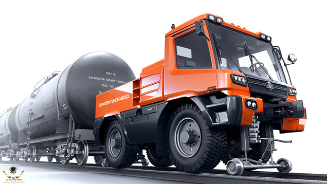

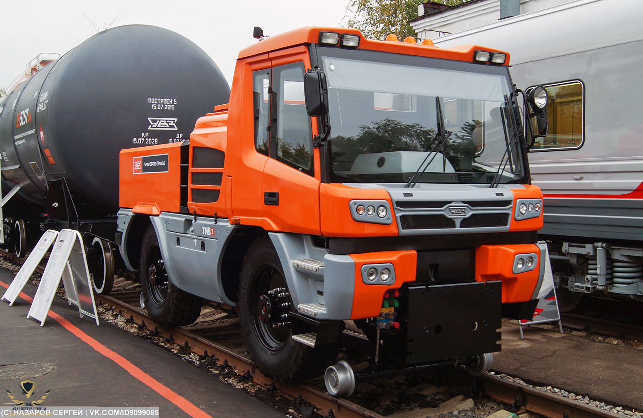

عجلات سكة الحديد على الشاحنات
يلاحظ أن بعض الشركات الروسية قامت بتركيب عجلات خاصة على بدن الشاحنات لتتوائم مع مسارات سكك الحديد!
فيمكن استخدام الشاحنات والمركبات على مسارات سكك الحديد وفي الطرقات!
