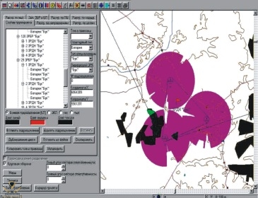

NARATC لغرض تحقيق ذلك يمكن إستخدام احد البرامج والمسمى والذي بواسطته
يمكن تنفيد مجموعة من العمليات التى تتمتل في :-
- تحديد موافع نيران وحدات الدفاع الجوى
- تحديد مواقع وسائل الرواصد والانذار .
- تقدير منطقة النيران لجميع الوحدات .
- تقدير تاثير التشويش علي وسائل الاستطلاع
- التوقع الرياضي لعدد الاهداف المحتمل تدميرها اثناء صد الهجوم الجوى المعادى .
- الخسائر المحتملة في وحدات الدفاع الجوى .
- حساب الكثافة النارية لوحدات الدفاع الجوى
- تقدير فاعلية وحدات الدفاع الجوى لصد الضربة الجوية المعادية .
- مقارنة قوى و وسائل الدفاع الجوى بالنسبة لوسائل العدو الجوى .
- حساب تاثير التضاريس على وسائل الاستطلاع والوسائل النارية .
-تحديد موافع نيران وحدات الدفاع الجوى يتم باستخدام الخرائط الرقمية وذلك
باجراء التحاليل الحسابية حيث يتم حساب متوسط المدى الي الحد البعيد
لمنطقة التدمير مع حساب زوايا الحجب في الاتجاه المحتمل لوسائل العدو الجوى
,حيث يقوم البرنامج اليا بحساب متطلبات موافع النيران ,الترتيب القتالي
وكذلك ثاتير التضاريس على الامكانيات القتالية لمنظومات الدفاع الجوى ,وعلى
اساس النتائج التى قام بها البرنامج يتم اختيار المواقع الرئسية
والاحتياطية .

نتائج تقدير منطقة النيران عند اختيار موقع لكتيبة صواريخ دفاع جوى
(نموذج) NARATCH قام خبراء متخصصون باجراء دراسات لتقدير منطقة الكشف
لمحطات الرواصد بواسطة برنامح على منطقة مستوية وكانت نتائج الدراسات
كالاتي :-
- عند الارتفاعات المنخفضة حتى 200 متر % 70-40
ـ عند الارتفاعات 200- 500متر يقل مدى كشف محطات الرادار% 30-10
- عند الارتفاعات اكثر من 500متر لا يوجد اى تاتير على مدى الكشف .

الاستخدام العملي للبرنامج المذكور يختصر الزمن الاجمالي للقيام بالمهام سالفة الذكر
حيت يستغرق 8- 10 دقائق مما يختصر عمل الامر بالطريقة اليدوية 20-30 مرة.
