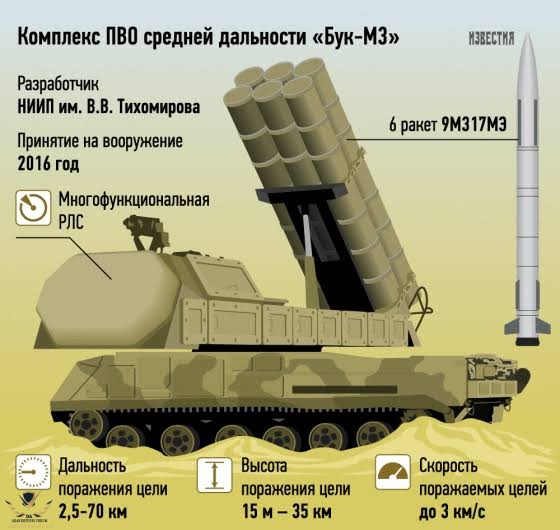

منظومة Buk-M3 Viking هو نظام القذائف أرض-جو متوسط المدى و هو نسخة حديثة من نظام Buk-M2 تم تصميم النظام و تطويره و تصنيعه من قبل شركة الدفاع الروسية ألماز-آنتي.

▪ يتفوق نظام Buk M3 Viking على النسخة القديمة من نظام S-300 و يتميز عن منظومات Buk السابقة بـ:
– المكونات الإلكترونية المتقدمة
– صاروخ جديد قاتل
– جهاز كمبيوتر رقمي جديد
– نظام تبادل البيانات عالي السرعة
– كاميرات التصوير الحراري عن بعد بدلاً من أجهزة التعقب البصرية عن بعد المستخدمة في الموديلات السابقة
– نظام اطلاق عمودي و حاويات لحفظ الصواريخ
– قدرة نارية اكبر تتراوح بين 6 – 12 صاروخ للمركبة الواحدة
▪ يمكن لبطارية من صواريخ Buk-M3 تعقب 36 هدفاً و التصدي لها في وقت واحد في حين أن صاروخ 9R31M الجديد قادر على اسقاط جميع الأجسام الطائرة الموجودة بما في ذلك ذات المناورة العالية للغاية حتى أثناء التشويش الإلكتروني النشط.
▪ يمكن لمركبة Buk-M3 أيضًا أن تتعامل مع الأهداف البحرية و البرية نظرًا لقدرتها على الانطلاق العمودي.
● تصميم المنظومة
▪ تتكون منظومة Buk M3 من نسختين
– نسخة طراز TELAR 9A317M:
تستند على الهيكل المعدني لمركبة GM-569 و تحمل ستة صواريخ جاهزة لاطلاق النار موضوعة على البرج الدوار ( 360 درجة ) اعلى المركبة و يتضمن البرج من الامام رادارًا للتحكم في إطلاق النار.
– نسخة طراز TEL 9A316M
تستخدم شاسيه نفس المركبة GM-569 لكن البرج مجهز با 12 صاروخ و يتم توجيهها عبر مركبة قيادة وتحكم.
صاروخ Buk M3
▪ تستخدم المنظومة صاروخ أرض-جو جديد من طراز 9R31M و يمتاز عن سابقه 9M38 المستخدم في منظومات Buk السابقة في زيادة المدى و تعزيز الأداء الكلي مقارنة و عدم القدرة على التشويش عليه و مقدرة الاغلاق على الهدف بنسبة تكاد تكون 100%.
▪ صواريخ Buk M3 ﺫﺍﺕ ﻧﻤﻂ ﺃﻃﻠﻖ ﻭ ﺍﻧﺴﻰ و ﻗﺪﺭﺓ ﺍﻹﻃﻼﻕ ﺍﻟﺮﺃﺳﻲ ﻛﻤﺎ ﻫﻮ ﺍﻟﺤﺎﻝ ﻣﻊ ﻣﻨﻈﻮﻣﺘﻲ ﺃﺱ 300- ﻭ ﺃﺱ 400 و ﻳﺴﺘﻄﻴﻊ ﺍﻟﺘﺼﺪﻱ ﻟﻬﺪﻑ ﺟﻮﻱ ﺫو ﺳﺮﻋﺔ ﻓﺮﻁ ﺻﻮﺗﻴﺔ ﺗﺒﻠﻎ 10800 ﻛﻢ في الﺳﺎﻋﺔ ( 3 كلم في الثانية).
▪ يستطيع الصاروخ 9R31M المتطور أن يستهدف جميع الصواريخ و الطائرات الموجودة ضمن مداه بشكل موثوق بما في ذلك مقاتلات عالية القدرة على المناورة مثل F-22 Raptor و F-15 Eagle مع إجراءات مضادة متطورة للغاية لمنع التشويش الإلكتروني من هذه المقاتلات.
▪ يتم توجيه الصاروخ توجيه راداري نشطة و توجيه راديوي و توجيه حراري.
– نسبة الخطاء : 0.9 للمقاتلات
0.8 للذخائر الذكية
0.7 لصواريخ كروز
– المدى : 2.5 – 70 كيلومترًا.
– سرعة الصاروخ : 5600 كم / ساعة
– الارتفاع : 15 متر – 35 كم
– الرأس الحربي : متشظي شديد الانفجار.
الرادار
▪ تستخدم منظومة Buk M3 رادار طراز 9S35 و يقوم باكتشاف الأهداف المحمولة جواً التي تحلق على ارتفاعات منخفضة للغاية (5 أمتار وأعلى) .
▪ يستطيع الرادار الكشف عن الأهداف على ارتفاع 7-10 متر من مسافة تصل إلى 35 كم و أهداف مثل صاروخ JASSM على ارتفاع 20 مترًا و مقطع راداري يبلغ 0.1 متر مربع من مسافة 17- 18 كم .
● مميزات المنظومة
▪ يمكن استخدام Buk M3 ضد الأهداف كافة الاهداف الجوية بما في ذلك الطائرات التكتيكية و الاستراتيجية / المروحيات / الصواريخ البالستية قصيرة المدى / صواريخ كروز / صواريخ مضادة للإشعاعات / القنابل الموجهة / غيرها من المركبات الديناميكية الهوائية.
▪ منظومة Buk M3 مقاومة للغاية للتدابير الإلكترونية المضادة مثل التشويش العالي جدا.
▪ تتمثل إحدى نقاط قوة نظام الفايكنج في قدرته على تشغيلة صواريخ انظمة دفاع جوي اخرى و دمج انظمة رادارية إضافية لتعزيز امكانيته لتوفير قدرة الهجوم السطحي البعيد المدى فيمكن لنظام Buk M3 Viking دمج أنظمة صاروخ Antey-2500 التي يصل مداها إلى 130 كيلومترًا لكن هذه الصواريخ تفتقر إلى دقة صواريخ الـ Buk M3 المتوسطة المدى.
▪ يمثل Buk M3 خيار مثالي بالنسبة للدول التي تفتقر إلى منصات الصواريخ ذات المدى الطويل مثل S-300 لإمكانيته دمج القدرات المضادة للاهداف ذات المدى الطويل على منصة منخفضة التكلفة نسبياً لا تقدر بثمن و كذلك يمكنه العمل و الاندماج بشكل تام مع الانظمة الرادارية الاجنبية و مراكز القيادة و التحكم الأجنبية.
