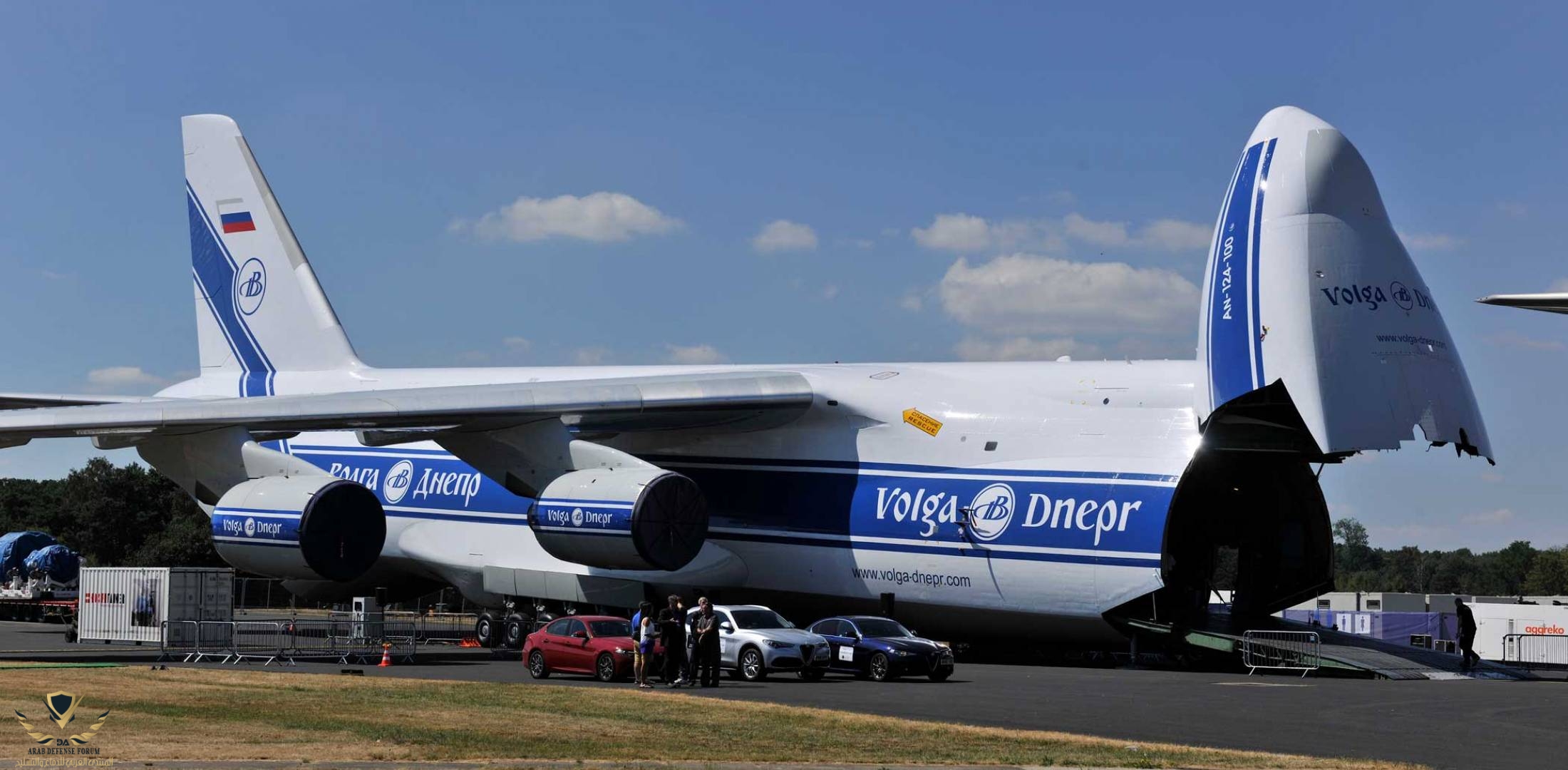

توجد 55 طائرة an-124 ruslan و تستعملها الخطوط الجوية Volga-Dnepr و شركات طيران أخرى تنقل شحنات مختلفة في جميع أنحاء العالم ,و تستطيع نقل على سبيل المثال :
توربينات هيدروليكية 90 طنًا/ ورافعات آلية Liebherr كبيرة / وشاحنات تفريغ أمريكية من طراز Euclid / قاطرة سكة حديد 109 أطنان / يخت بحري يزيد طوله عن 25 مترًا.
الخطوط الجوية الروسية Volga-Dnepr لديها عشر طائرات بالإضافة إلى خمس طائرات An-124 تحت الطلب.

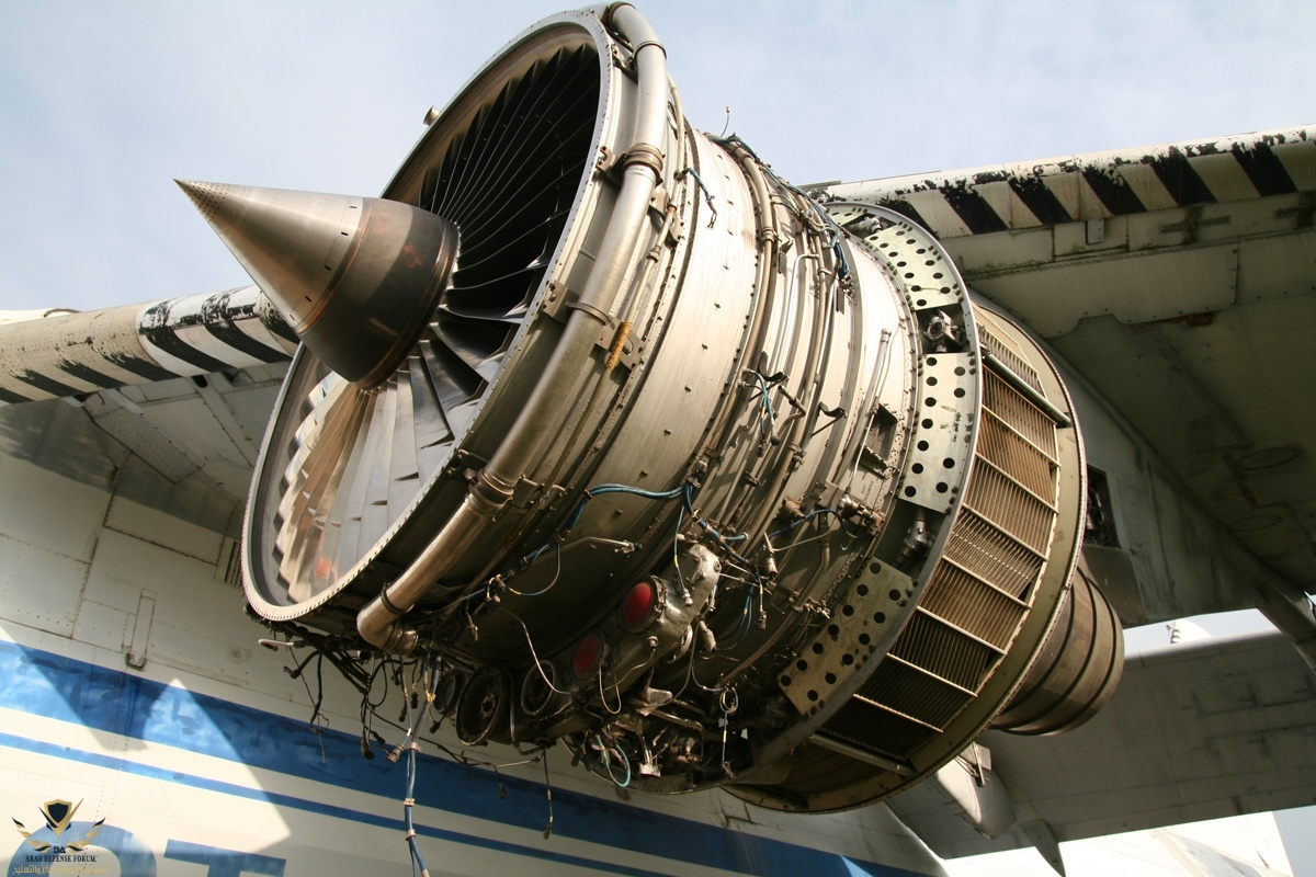

سيتم تشغيله بواسطة محركات D-18T من سلسلة 3M المتقدمة المتوافقة مع نظام FADEC.

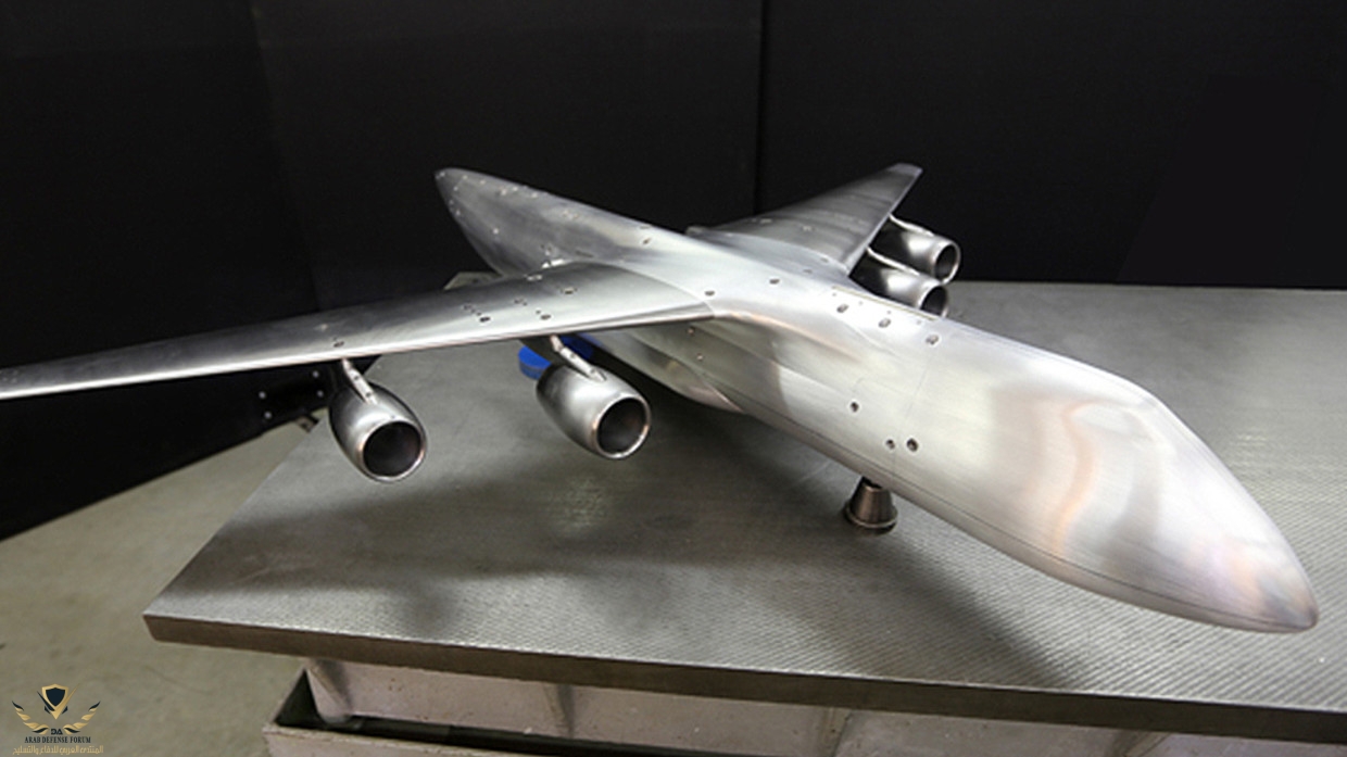

روسيا تكشف النقاب عن طائرات الشحن العملاقة الجديدة
يقول المعهد المركزي للديناميكا الهوائية في موسكو (TsAGI) -
" إن روسيا أكملت أعمال التصميم الأولية لطائرة شحن عملاقة جديدة تحل محل الحقبة السوفيتية AN-124."
تعد AN-124 بقدرتها على نقل 150 طنًا من البضائع التي تزيد مساحتها عن 3200 كيلومترًا أكبر وأقوى طائرة شحن في الخدمة الحالية. ومع ذلك فقد تم تصميمه في السبعينيات .
كما أن AN-124 هو تصميم أنتونوف ومقره في كييف في ما يعرف الآن بأوكرانيا المستقلة ، وتم تصنيع محركاتها التوربينية Progress D-18T بواسطة مصنع Motor-Sich في Zaporozhye في أوكرانيا.
مع تقدم AN-124 بشكل متزايد ، تتزايد احتياجات الصيانة ، و الصراع مع أوكرانيا أن روسيا لم تعد قادرة على توفير محركات أو قطع غيار لها بسهولة.
أصبحت الحاجة إلى طائرة شحن كبيرة جديدة لتحل محل AN-124 للاستخدامات المدنية والعسكرية ملحة ، ومن المعروف منذ بعض الوقت أن الروس كانوا يعملون على مثل هذه الطائرات.
لم تكشف عن هوية مكتب التصميم المسؤول عن هذه الطائرة ، ولكن من شبه المؤكد أن مكتب lyushin أصبح مركز التصميم الرئيسي لمشاريع طائرات النقل الروسية الكبيرة.
تبدو طائرة الشحن الجديدة (في الصورة) مشابهة لطائرة AN-124 لكنها في الواقع أكبر وذات مدى أطول.
يُزعم أنها ستكون قادرة على نقل 150 طناً من البضائع التي تزيد مساحتها عن 7000 كيلومتر (ضعف مسافة AN-124 بنفس الحمولة)
بينما ستزيد الحمولة القصوى من 150 طناً للطائرة AN-124 إلى 180 طناً للطائرة الجديدة والتي ستتمكن الطائرة الجديدة من عبورها لمسافة 4900 كيلومتر.

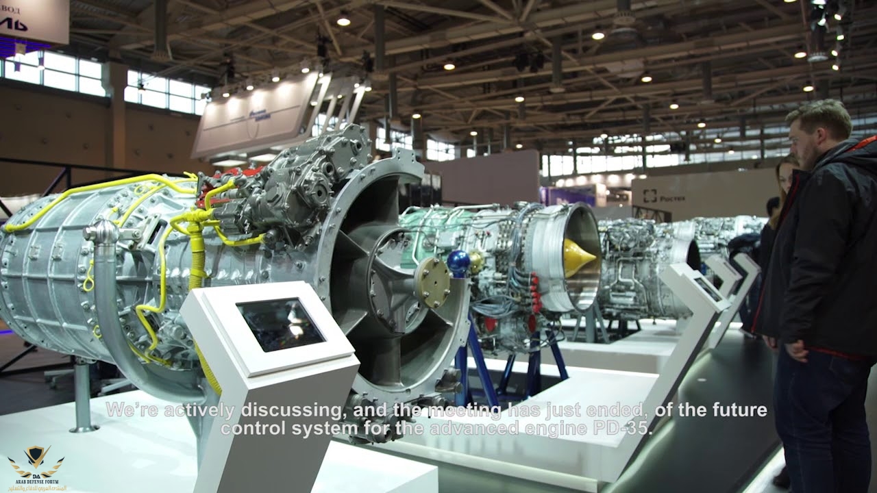

المحرك الجديد هو المحرك التوربيني الموجه الجديد Kuznetsov PD30 والذي يبلغ معدل قوة الدفع حوالي 35 طنًا
من المعروف أن Kuznetsov PD30 قيد التطوير المتقدم لاستخدامه في الطائرات الروسية الصينية الجديدة ذات البدن العريض ، والتي ستحمل طائرتين. يوضح الرسم التوضيحي لطائرة الشحن الروسية الجديدة
إلى جانب الهيكل الخفيف والأقوى بسبب استخدام مواد جديدة ، فإن أربعة محركات Kuznetsov PD30 - أقوى وأكثر كفاءة من محركات AN-124 D18T

محرك Kuznetsov PD30
وفقًا لبيانات التصميم التي تم إصدارها خلال صالون Engines 2012 في أبريل ، سيكون لدى PD-30 قوة دفع إقلاع تبلغ 29500 كجم مع نسبة تجاوز تبلغ 8.7 ، ومعدل تدفق هواء يبلغ 1138 كجم / ثانية ودرجة حرارة هواء الداخل 1570 كلفن.
سيساوي حرق الوقود المحدد 0.535 كجم / كجم / ساعة في وضع الإبحار (H = 11 كم ، M = 0.76).
وفقًا لمواصفات المتطلبات ، يبلغ قطر مروحة PD-14 2950 ملم ، ويبلغ وزن المحرك بدون العاكس 5140 كجم.
يتضمن التصميم والحلول التكنولوجية المطبقة في PD-30 استخدام تقنيات blisk في ضواغط الضغط العالي والمتوسط ، وشفرات الصب أحادية البلورة للتوربينات ذات الضغط العالي والمتوسط ، والمروحة المجوفة وشفرات التوربينات منخفضة الضغط.
تم التخطيط لتطوير PD-30 للبناء على الخبرة الناتجة عن تطوير محرك روسي متقدم آخر ، PD-14.

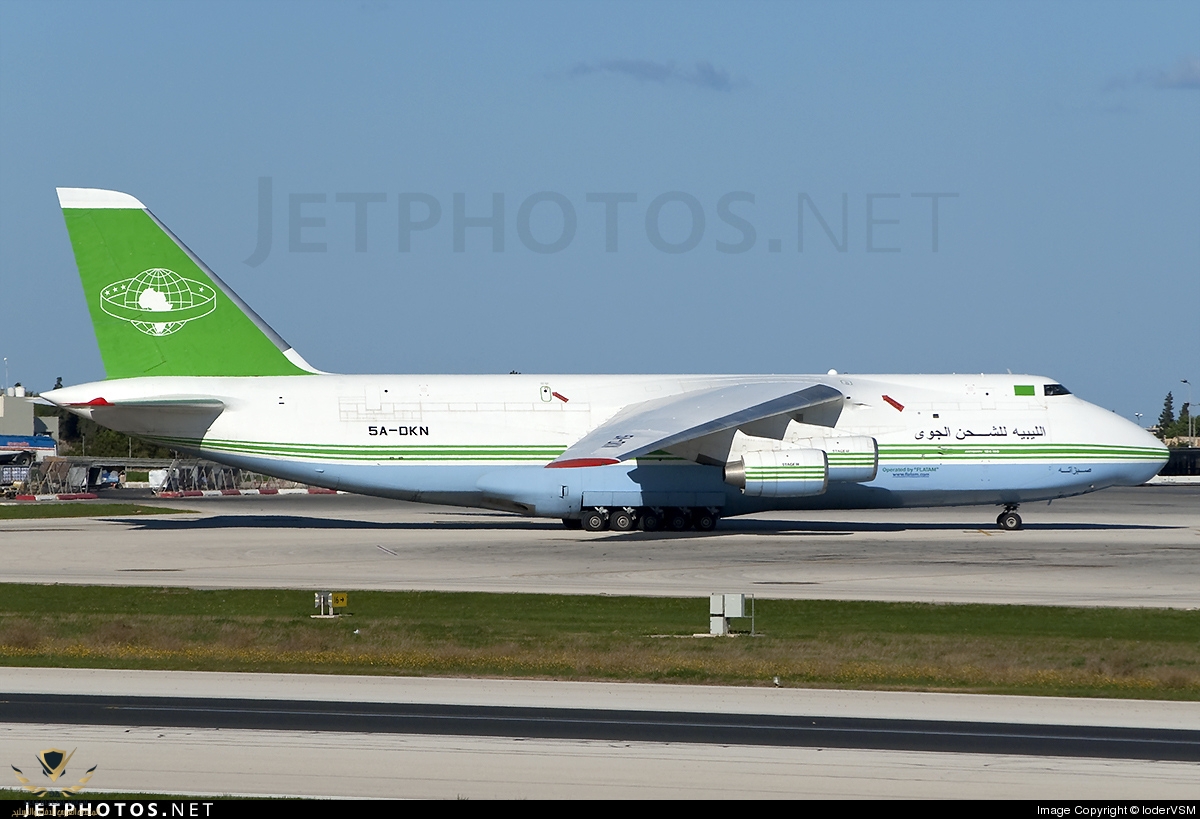

العربية الليبية للشحن الجوي Antonov An-124-100

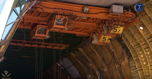

- معدات رافعة على متن الطائرة توفر عمليات تحميل وتفريغ لقطعة واحدة من البضائع يصل وزنها إلى 40 طنًا ؛

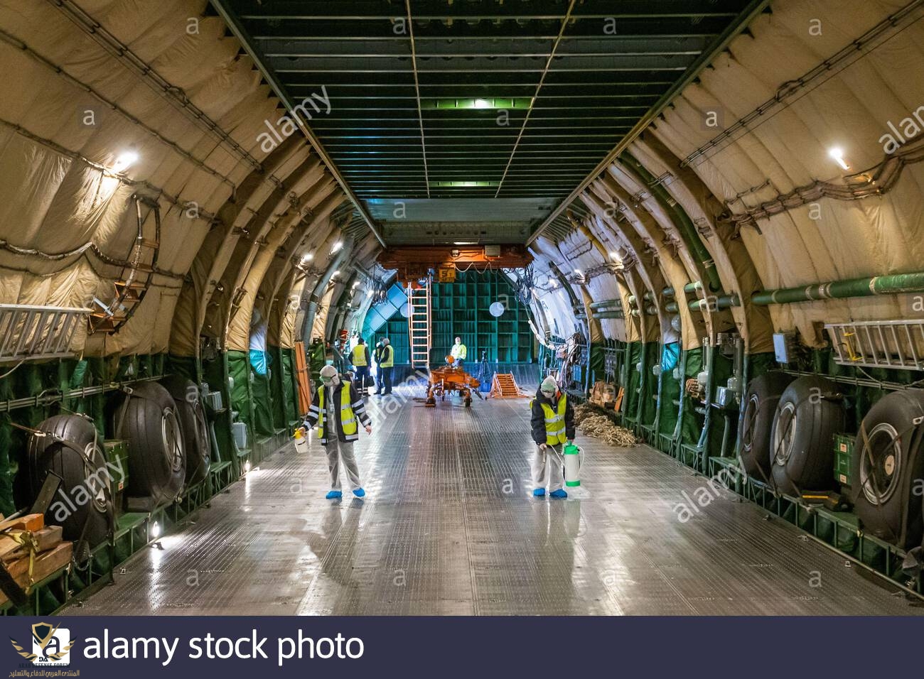

يتميز جسم الطائرة بتصميم من طابقين.
توجد قمرة القيادة ومقصورة طاقم الإغاثة ومقصورة القوات التي تضم 88 مقعدًا في الطابق العلوي.
السطح السفلي هو مركز الشحن.
يحتوي سطح الطائرة العلوي على محطات طاقم مرتبة في أزواج لستة أفراد:
الطيار ومساعده ، ومهندسي طيران ، والملاح ، وضابط الاتصالات.
تقع محطة مدير التحميل في ردهة.

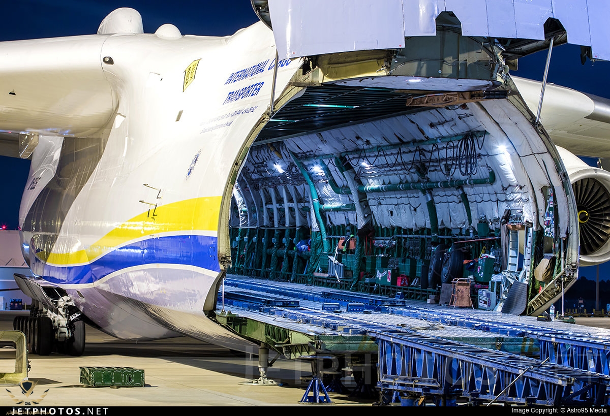

أنظمة الشحن

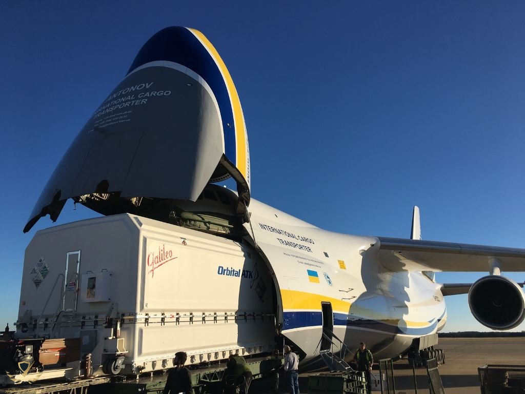

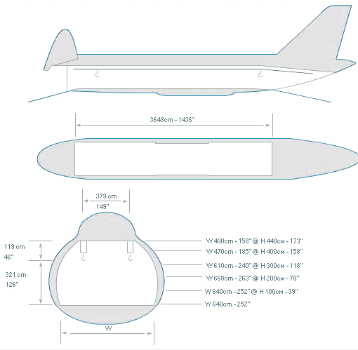

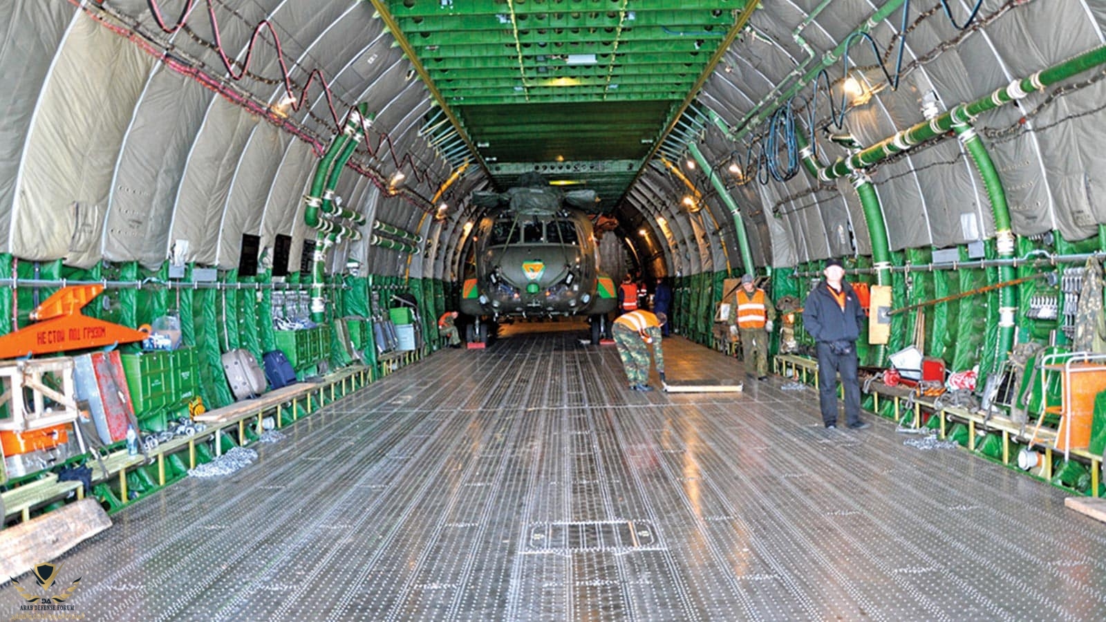

يتيح نظام مناولة البضائع على متن الطائرة تحميل وتفريغ الطائرة دون مساعدة المرافق الأرضية.
تشتمل معدات مناولة البضائع على رافعتين متحركتين ورافعتين و Rollgang و Tiedown.
غالبًا ما تتم مقارنة الطائرة بالطائرة الأمريكية Lockheed Martin C-5 Galaxy.
تمتلك An-124 قدرة نقل أعلى بنسبة 25٪ من C-5A و 10٪ أعلى من C-5B.

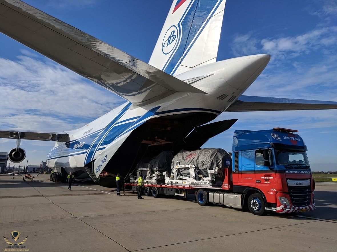

فتحتا الشحن هي ميزة هيكلية مميزة.
يمكن تعليق أنف جسم الطائرة لأعلى لفتح فتحة الشحن الأمامية وهناك فتحة شحن في جسم الطائرة الخلفي.

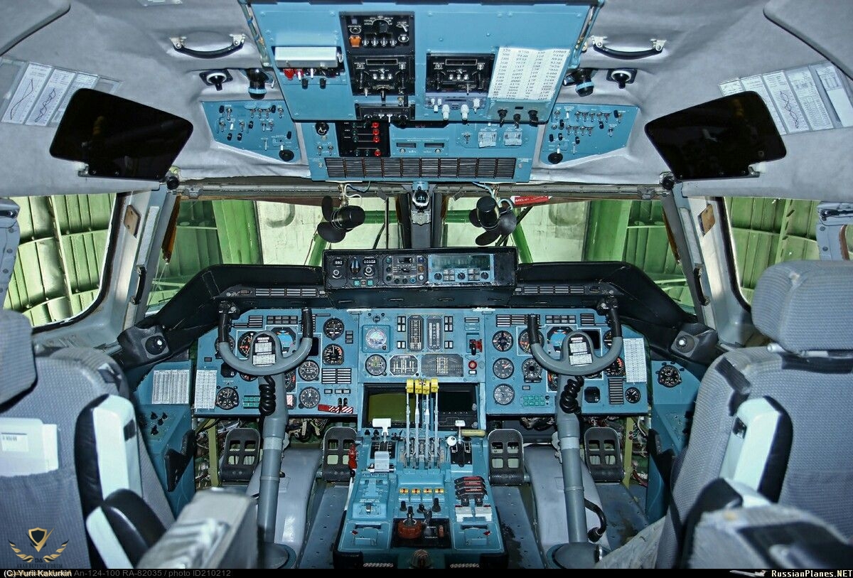

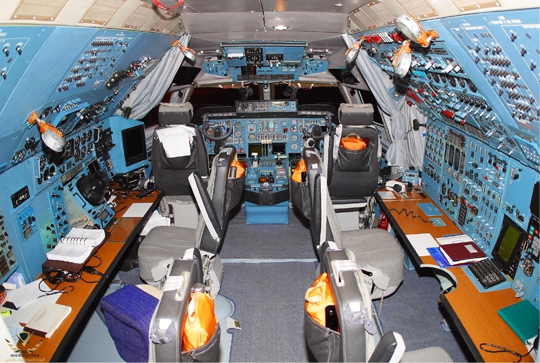

إلكترونيات الطائرة
توفر المعدات الموجودة على متن الطائرة القدرة على تنفيذ مهام النقل الجوي والإسقاط الجوي ليلاً ونهارًا ، في ظروف الطقس المتعلقة بقواعد الطيران المرئية وقواعد الطيران الآلي (VFR و IFR). هناك 34 جهاز كمبيوتر يعمل على متن الطائرة ، مدمجين في أربعة أنظمة رئيسية:
الملاحة ، والتوجيه الآلي ، والتحكم عن بعد والمراقبة.
يشتمل نظام التحكم في الطيران ونظام الملاحة على نظام ملاحة مستقل ونظام تحديد الارتفاع والسرعة الجوية ومعدات التحكم في الطيران لتشكيل الهبوط الراديوي قصير المدى ونظام تحديد المواقع العالمي وبوصلة الراديو الأوتوماتيكية ورادار المراقبة الأرضية ، رادار الطقس التطلعي ، مشهد بصري وتلفزيوني ، ومعدات IFF.
تتسع المقصورة المضغوطة لطاقم طيران مكون من ستة أفراد
بالإضافة إلى أماكن إقامة لطاقم الإغاثة.

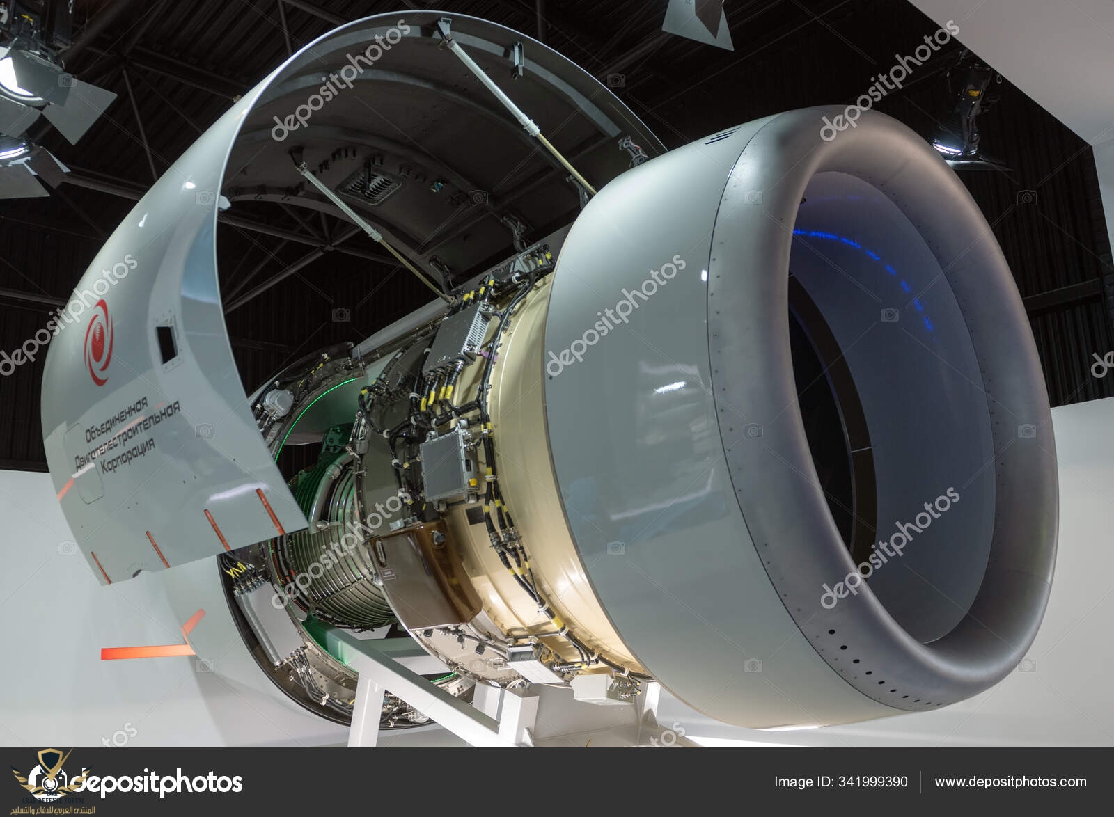

محرك D-18T 3m
مصممة لتشغيل طائرات النقل الثقيل.
مثبتة على طائرات An-124 و An-124-100 Ruslan وطائرة النقل An-225 Mriya ذات الحمولة العالية الإضافية.
المحرك حاصل على شهادة النوع بما يتوافق مع متطلبات المعايير البيئية الحالية الصادرة عن منظمة الطيران المدني الدولي في الإنتاج التجاري منذ 1999.

الاباتشي السعودية اثناء شحنها عبر طائرة AN-124
polet-antonov-an-124-ra-82080-phoenix-mesa-gateway-airport-january-14-brian-lockett.jpg
يتوافق هذا مع متطلبات شركة Volga-Dnepr المتخصصة في الشحن الجوي الروسية - المشغل المدني الرئيسي في روسيا لطائرة AN-124 - والتي تقول إن أي طائرة جديدة تحل محل AN-124 يجب أن تكون أكثر كفاءة بنسبة 30-40 ٪ على الأقل من AN-124. إن التقدم التكنولوجي منذ تصميم An-124 في السبعينيات يجعل ذلك ممكنا.
ستحقق طائرة الشحن الجديدة كفاءتها الأكبر من خلال استخدام مواد أقوى وأخف وزنًا في هيكلها والتي أصبحت متوفرة منذ تصميم AN-124 في السبعينيات ، وباستخدام محرك أحدث وأكثر قوة وكفاءة من D- 18T المستخدمة من قبل AN-124.

محرك Kuznetsov PD30
مشاهدة المرفق 370523

أنظمة الشحن
مشاهدة المرفق 370546
مشاهدة المرفق 370548
مشاهدة المرفق 370558

محرك D-18T 3m
مشاهدة المرفق 370567

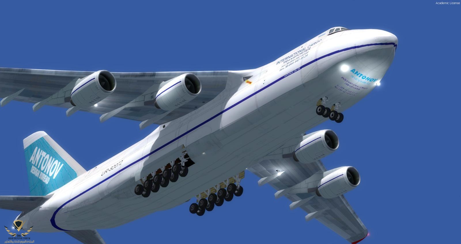

يتم تزويد المحركات بـ 76714 جالونًا (348740 لترًا) من الوقود في عشرة خزانات ذات أجنحة متكاملة.
يوفر هذا نطاقًا يصل إلى 2795 ميلاً (4500 كيلومتر) عند التحميل الكامل. ومع ذلك ، فإن النطاق يختلف اختلافًا كبيرًا وفقًا للحمولة المنقولة. على سبيل المثال ، عند حمل حمولة 88184 رطلاً (40000 كجم) ، يكون النطاق أكبر بكثير من 7456 ميلاً (12000 كم).
An-124-210 هي سفينة شحن طويلة بطول 120 قدمًا (36.5 مترًا).
يبلغ عرض أرضية الطائرة وارتفاعها 21 قدمًا (6.4 مترًا) و 14.4 قدمًا (4.3 مترًا) على التوالي ، مع 10.5 قدمًا (3.2 مترًا) أسفل الرافعة.
