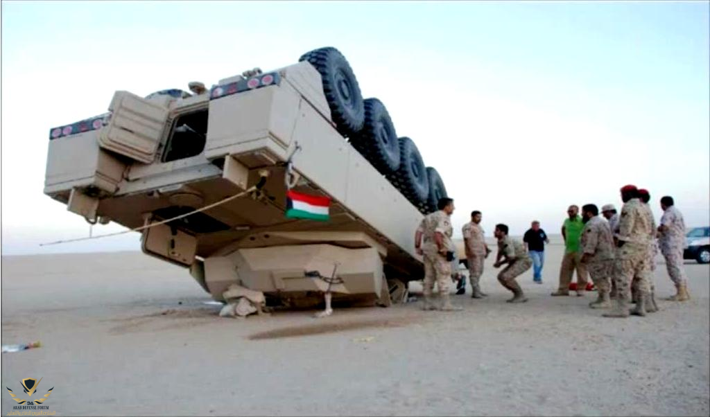

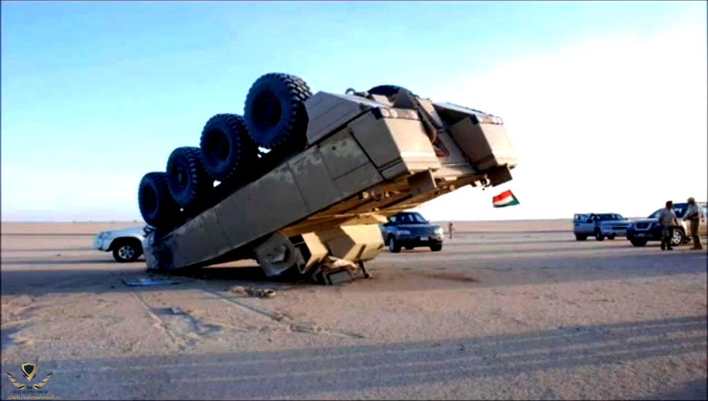

في أكتوبر 2011 أجرت الكويت أختبارات للمدرعة السويسرية MOWAG Dessert Piranha-5
وعلى مايبدو لم تسر الأمور بشكل جيد حيث ظهرت صور مؤخراً لحادث إنقلاب للمدرعه وهي تحمل أحد أبراج القتال من شركة Kongsberg النرويجية
لاتفاصيل أخرى منشوره ولم تكمل الكويت أختيار تلك المدرعه أو حتى أي مدرعه بديله من نفس الفئة على حد علمي .
أتمنى ممن لديه مزيد من التفاصيل أن يشاركنا
A @anwaralsharrad
من الخطين على الرمل على الارض ، أظن انه ممكن انها كانت تفرمل وشقلبت

وجدت تعليقاً لشخص عن الحادثة :
For what it’s worth, the PIRANHA 5 vehicle was deliberately rolled by the Kuwaiti soldier who was driving it. I was there and witnessed the accident. As you can see from the photos on YouTube, the area was dead flat. The driver was driving at 80km/h, turned with a turning circle of about 25m diameter, held onto the steering wheel, came to a dusty halt and rolled over gently like an elephant. She was on her wheels that night and driving again after checking the engine for hydrostatic lock. The turret was a demonstration turret and had no weight (armour) in it. Top heavy is not the explanation. Also – the fourth axle steering is a commercial crane solution – there is no steering from the fourth axle above 35km/h.

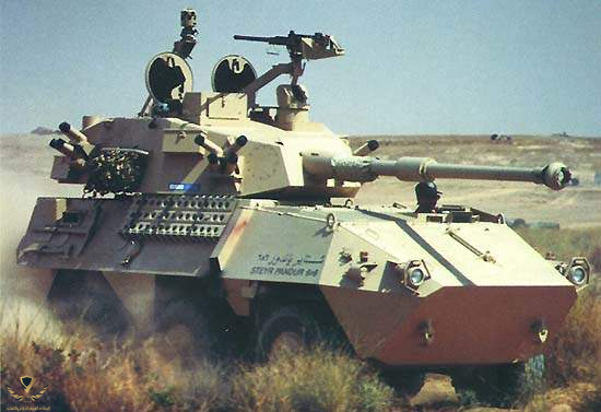

ولكن لدى الحرس الوطني الكويتي مدرعات 6×6 بعدد جيد قرابه 150 مدرعة
وهي من طراز Pandur النمساوية غير المعروفة كثيراً وتعتبر قديمة نسبياً
تعمل بنسختين في الكويت صائدة دروع عيار 90 ملم وبرج قتال 25 ملم
