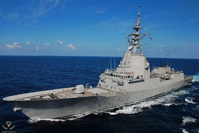

الفرقاطة الاسبانية f100 Álvaro de Bazán
الفرقاطة F100 Álvaro de Bazán هي فرقاطة متعددة الأغراض بإزاحة 5800طن
هي فرقاطة متعددة الأغراض لديها القدرات التالية:
مرافقة متوسطة الحجم، في القيادة والسيطرة على السفن في سيناريوهات الصراع، قادرة على العمل مع الأساطيل المتحالفة، وتوفير غطاء للقوات .
قادرة على العمل في المياه الساحلية والزرقاء تبعا لحالة النزاع.
قدرة عالية مضادة للتهديدات الجوية.

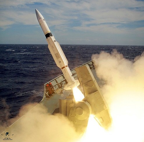

لدى السفينة نظامان للصواريخ المضادة للسفن من طراز بوينغ هاربون رباعي الخلية.
وهو صاروخ متوسط المدى مع مدى 120 كيلومتر ورأس حربي بوزن 220 كلغ وتوجيه محطة الرادار النشط. نظام صواريخ أرض جو هو صاروخ سبارو متطور (ESSM) الذي طوره فريق دولي بقيادة رايثيون.
لدى ESSM توجيه راداري شبه نشط مع محرك تحكم في الذيل لتحسين المدى والسرعة والقدرة على المناورة. SM-2MR بمدى 70 كيلومتر، وسرعة 2.5 ماخ وتوجيه راداري شبه نشط مع وصلة قيادة من ايجيس. يستخدم كل من ESSM وSM-2MR نظام الإطلاق الرأسي من شركة لوكهيد مارتن مارك 41.

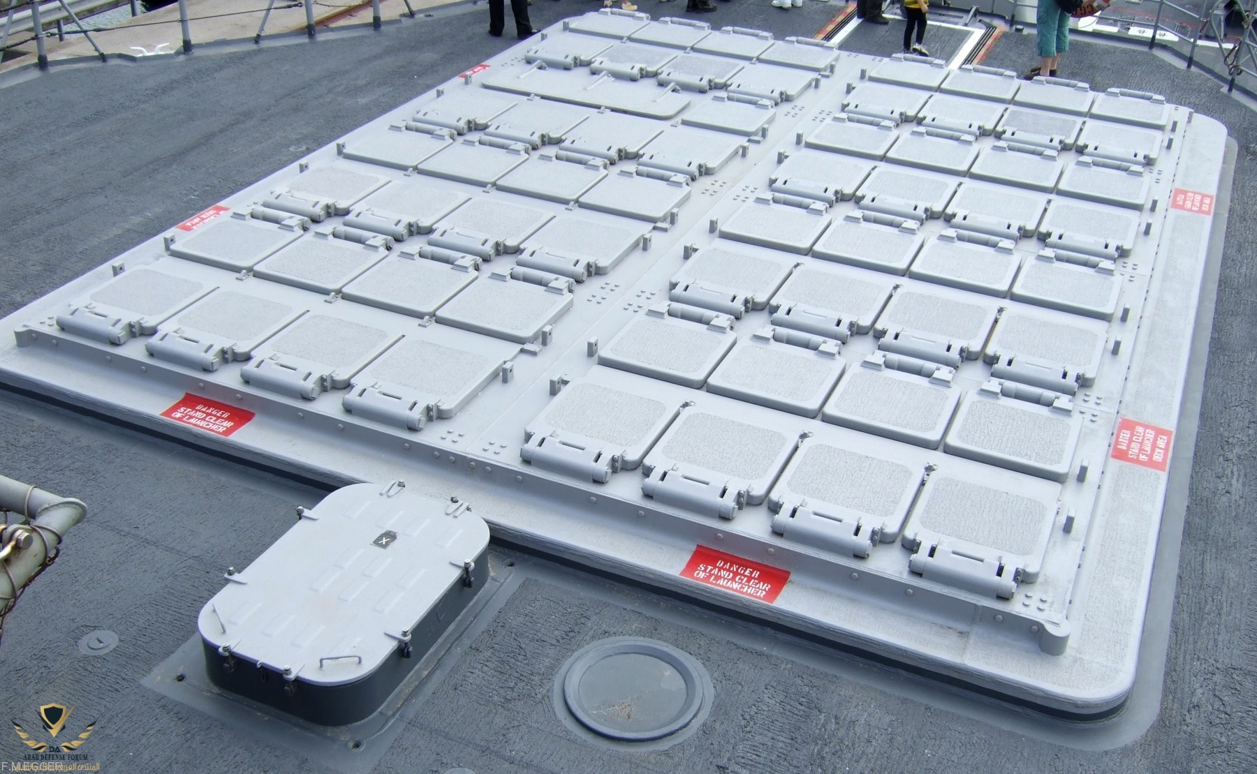

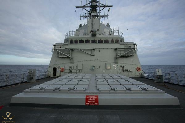

منظومه Mk 41 نظام إطلاق عمودي (48 خلية) :
نظام الإطلاق العمودي MK 41 (VLS) هو المعيار العالمي في أنظمة إطلاق الصواريخ بالسفن. تحت إشراف البحرية الأمريكية، يقوم مارتن ماريتا بتصميم وتطوير وإنتاج ودعم ميداني يجعل من نظام VLS الذي أثبت انه نظام إطلاق الصواريخ الأكثر تقدمًا في العالم. يدعم Mk 41 VLS في وقت واحد قدرات متعددة للقتال، بما في ذلك الحرب المضادة للطيران، والحرب المضادة للغواصات.
نظام الإطلاق العمودي (VLS) Mk 41 هو نظام إطلاق بعبوة يوفر إمكانية إطلاق سريع ضد التهديدات العدائية. وتتألف منصة إطلاق القذائف من وحدة واحدة للقذائف من ثماني خلايا، قادرة على إطلاق قذائف من طراز SEASPARROW تستخدم ضد الطائرات المعادية والقذائف السطحية. الوحدات الأساسية من VLS هي وحدتين للتحكم في التشغيل، ووحدتين 8 خلايا

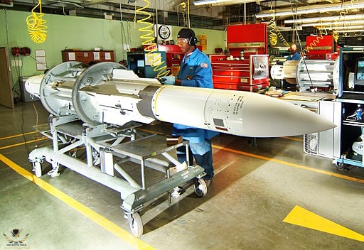

صاروخ رايثيون SM-2MR IIIA :
الصاروخ ستاندرد-2 هو سلاح للدفاع الجوي يوفر قدرات متفوقة للحرب المضادة للطيرانإلى 90 ميلا بحريا وعلى ارتفاع 65،000 قدم. SM-2 هو جزء لا يتجزأ من الدفاع الطبقات التي تحمي الأصول البحرية الهامة في العالم ويعطي المقاتلين قدرة أكبر في ساحة المعركة.
مع تقنيات متقدمة بالباحث رادار شبه نشط
الدفع بمحركات صاروخية صلبة لإشراك تهديدات عالية المناورة و السرعة في نطاقات مهمة تكتيكي يعزز IIIB القدرات المتفوقة الحالية لـ IIIA من خلال إضافة الأشعة تحت الحمراء المستقلة مع جهاز راداري نشط للكشف عن الأهداف ذات تكنولوجيا عالية ورأس حربي توجيهي لضمان التدمير الناجح للهدف.

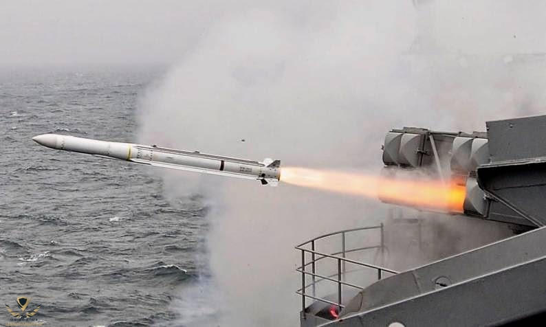

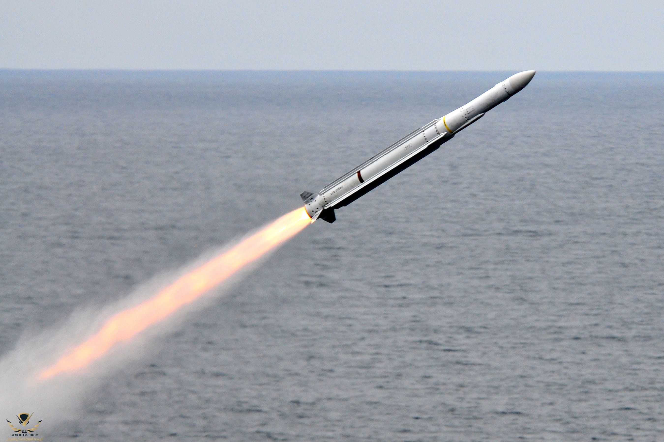

صاروخ RIM-162 :
وقد تم تطوير RIM-162 ESSM من قبل البحرية الأمريكية بالتعاون مع اتحاد دولي من شركاء الناتو الآخرين بالإضافة إلى أستراليا. ESSM هو صاروخ قصير المدى بتوجيه شبه نشط يقوم بتصحيحات الطيران عبر الوصلات الصاعدة لبيانات الرادار وسط المجال. يوفر الصاروخ قدرة موثوقة للدفاع عن النفس للسفن ضد صواريخ كروز مضادة للسفن عالية السرعة ومنخفضة الارتفاع ، وتهديدات جوية منخفضة السرعة ( LVATs ) ، مثل المروحيات ، وتهديدات سطحية عالية السرعة وقابلة للمناورة . تم دمج ESSM مع مجموعة متنوعة من أنظمة الإطلاق وأنظمة القتال الأمريكية والدولية عبر أكثر من 10 قوات بحرية مختلفة.
يشمل الجسم الـمُدرج قسماً إرشادياً يستخدم توجيه شبه نشط،وارتفاع قوة الدفع, الدفع الصلب بالمحرك يوفر قوة دفع عالية وقابلية المناورة مع التحكم في الذيل عن طريق وحدة تحكم الموجه (TVC).
أداء التتبع الفعال لـ ESSM والإيرودينامية الرشيقة نتيجة الوصلات العلوية في المنتصف من الفئة S وX ، وارتفاع متوسط للسرعة والتحكم في الذيل ، وزيادة القوة النارية من خلال قاذفة "حزمة رباعية" عمودية (Mk-41 VLS) ، وفتك أكبر برأس حربي ASCMs.
الوظيفة الأساسية: صاروخ راداري للدفاع الجوي
الصانع :أنظمة صواريخ رايثيون.
تكلفة الوحدة: $787000 – $972000
الدفع: الوقود الصلب
طول: 12 قدم (3,64 متر) قطر: (20,3 سم)
الوزن: (280 كجم)
السرعة: ماخ 4+
المدى: أكثر من 50 كم
نظام التوجيه: شبه نشط على موجة مستمرة أو توقف الرأس الحربي المستمر الاضاءة الموجية

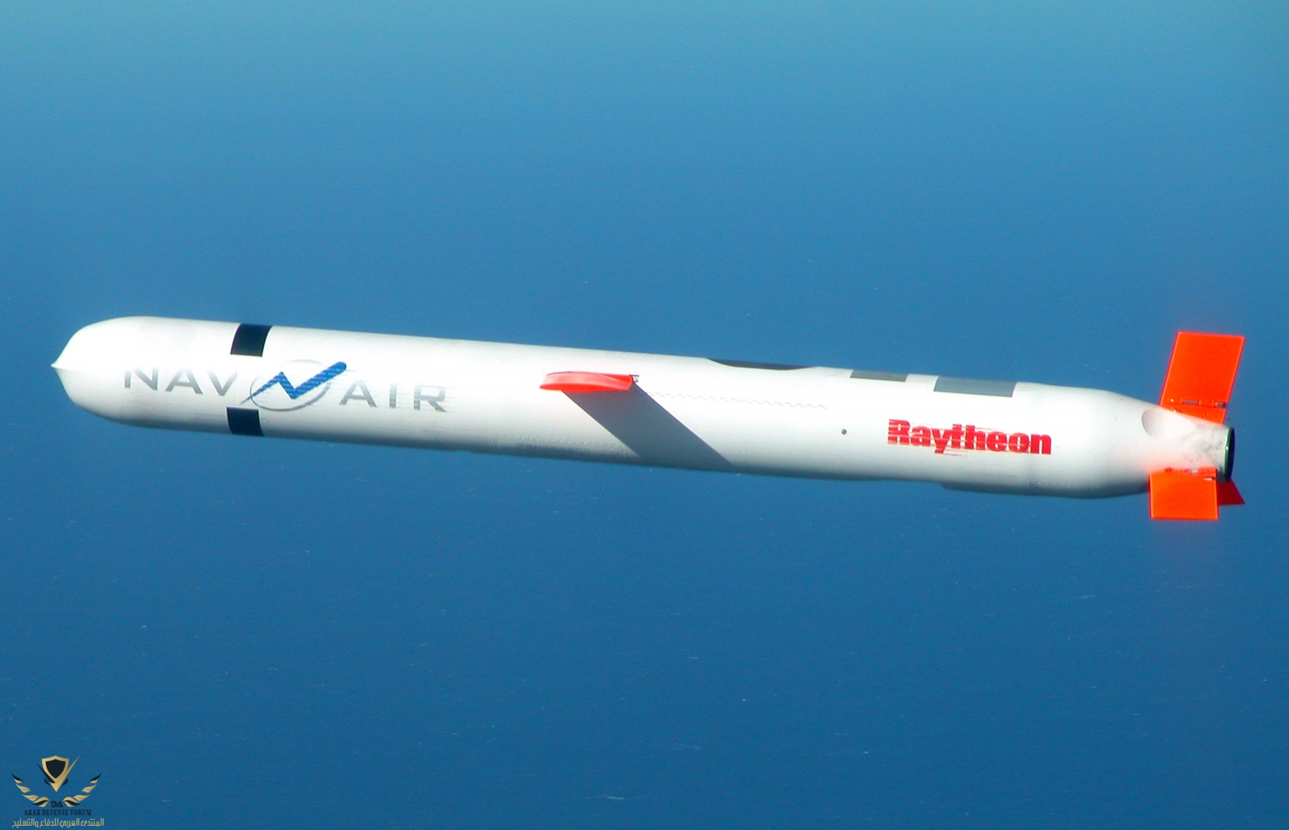

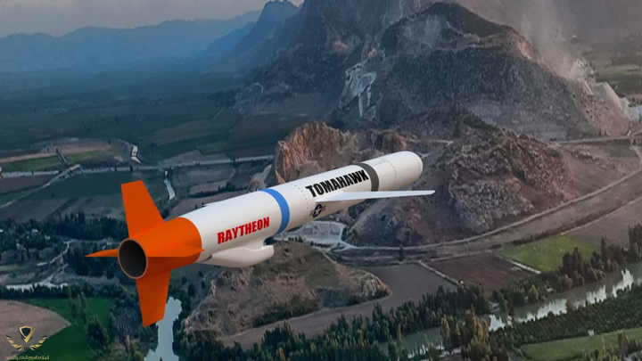

صواريخ توماهوك :
توماهوك هي صواريخ كروز للهجوم الأرضي. بعد الإطلاق، يدفع محرك دفع صلب الصاروخ حتى يتولى محرك توربيني صغير الجزء كروز من الرحلة. توماهوك . الكشف عن الرادار صعب بسبب تحليق الصاروخ الصغير المقطع على ارتفاع منخفض.
وبالمثل، فإن الكشف بالأشعة تحت الحمراء صعب لأن محرك التوربين ينبعث منه حرارة قليلة.
وتشمل النظم جهاز استقبال النظام العالمي لتحديد المواقع (GPS)؛ النظام مرتبط بمنطقة مطابقة المشهد الرقمي البصري (DSMAC) وقد استخدم صاروخ كروز الهجوم الأرضى توماهوك لمهاجمة مجموعة متنوعة من الأهداف الثابتة ، بما فيها مواقع الدفاع الجوى والاتصالات . نسخة الهجوم البري من توماهوك لديها خطوط رادار مطابقة بالقصور الذاتي ومتتبع التضاريس (TERCOM).
ويستخدم رادار تيركوم مرجعاً لخريطة مخزنة للمقارنة مع التضاريس الفعلية لتحديد موقع الصاروخ. وإذا لزم الأمر، يتم تصحيح المسار لوضع الصاروخ على المسار الصحيح للهدف. يتم توفير التوجيه الطرفي في المنطقة المستهدفة من خلال نظام ارتباط منطقة مطابقة المشهد الرقمي البصري (DSMAC) الذي يقارن صورة مُخزنة للهدف مع الصورة المستهدفة الفعلية.
الخصائص العامة
الوظيفة الأساسية: صاروخ كروز بعيد المدى دون الصوت لضرب أهداف برية عالية القيمة
المصنع: شركة رايثيون لأنظمة الصواريخ
تاريخ الانتاج: 1984
الدفع: كروز توربو معزز بالوقود الصلب
الطول: (6.25 متر).

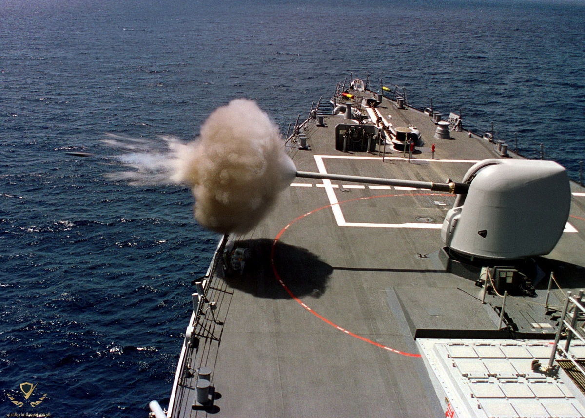

مدفع mk45
وقد تم تجهيز السفينة مع نظم mk45 يسيطر عليها الرادار DORNA / نظام التحكم في إطلاق النار الكهربائي البصري من FABA. تشمل أجهزة استشعار DORNA رادار K-band ورادار التتبع إلى جانب كاميرا الأشعة تحت الحمراء والتلفزيون ومدى الليزر.
تم تطوير مدفع MK 45 أخف وزنا. وهي مصممة للدفاع ضد الأهداف السطحية والجوية وتوفير الدعم البحري .
MK 45 MOD 4 ترقية يتضمن طول البطانة و يشمل خزان من 20 جولة مع محمل تلقائي. الحد الأقصى لمعدل إطلاق النار هو 16-20 طلقة في الدقيقة. يمكن إطلاق الجولات من وحدة التحكم EP-2 تحت سطح السفينة.
ويمكن تحميل طلقات إضافية وأطلقت من قبل طاقم كامل (، EP-2 وأربعة معالجات الذخيرة)، وكلها متمركزة تحت سطح السفينة.
المدى: 13 ميلا بحريا

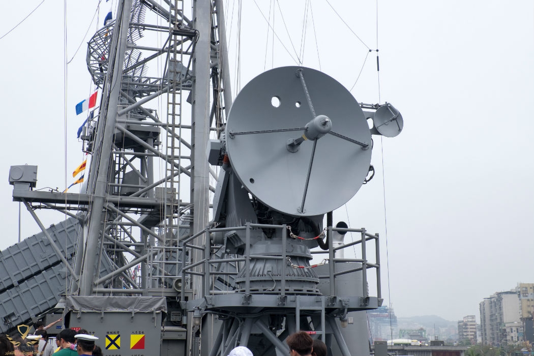

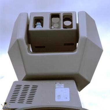

رادار DORNA / نظام التحكم في اطلاق النار البصري
DORNA هو مفهوم متطور لنظام اطلاق انار الموجه لاحتياجات العملاء الذي يتكيف وفقا لذلك واجهاتها ونظام الملاحة، والأسلحة، أو نظام توزيع الفيديو.
ويتميز بـقدرات الحرب الجوية والسطحية والسواحل، بالإضافة إلى ميزات المراقبة والتدريب والصيانة، بالإضافة إلى ميزات ثانوية أخرى مثل دعم الملاحة، وما إلى ذلك.
وهو متوفرفي تشكيلتين أساسيتين:
إما مجهزة برادار للرصد وأجهزة
استشعار كهربائية بصرية (مثل تلك المثبتة في الفرقاطات F100 وBAM السفن التابعة
للبحرية الإسبانية)
أو فقط مع أجهزة الاستشعار الكهربائية البصرية (مثل تلك المثبتة في سفن LCS التابعة للبحرية الأمريكية).
كما هو الحال في Eletro-optical variante، الجيل الجديد هو DORNA R/E-O Mod3A FCS الذي يتضمن وظائف معززة مثل تحليل ما بعد المهمة وتحسين التدريب ،

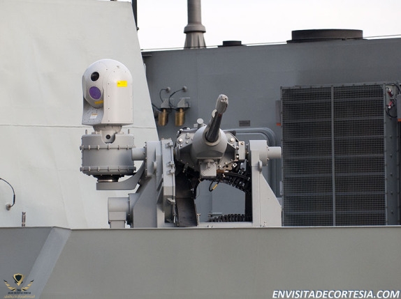

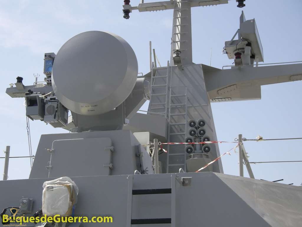

نظام الدفاع بالأسلحة القريبة (CIWS)
هو مدفع 20mm Meroka 2B أيضا من FABA. يتضمن MEROKA CIWS كاميرا الأشعة تحت الحمراء، والمتتبع التلقائي للفيديو، وهو مُقَدَّم بواسطة رادار ايجيس. تتمتع ميروكا بمدى 2000 متر. وهناك أيضا مدفعان رشاشان عيار 20 ملم.

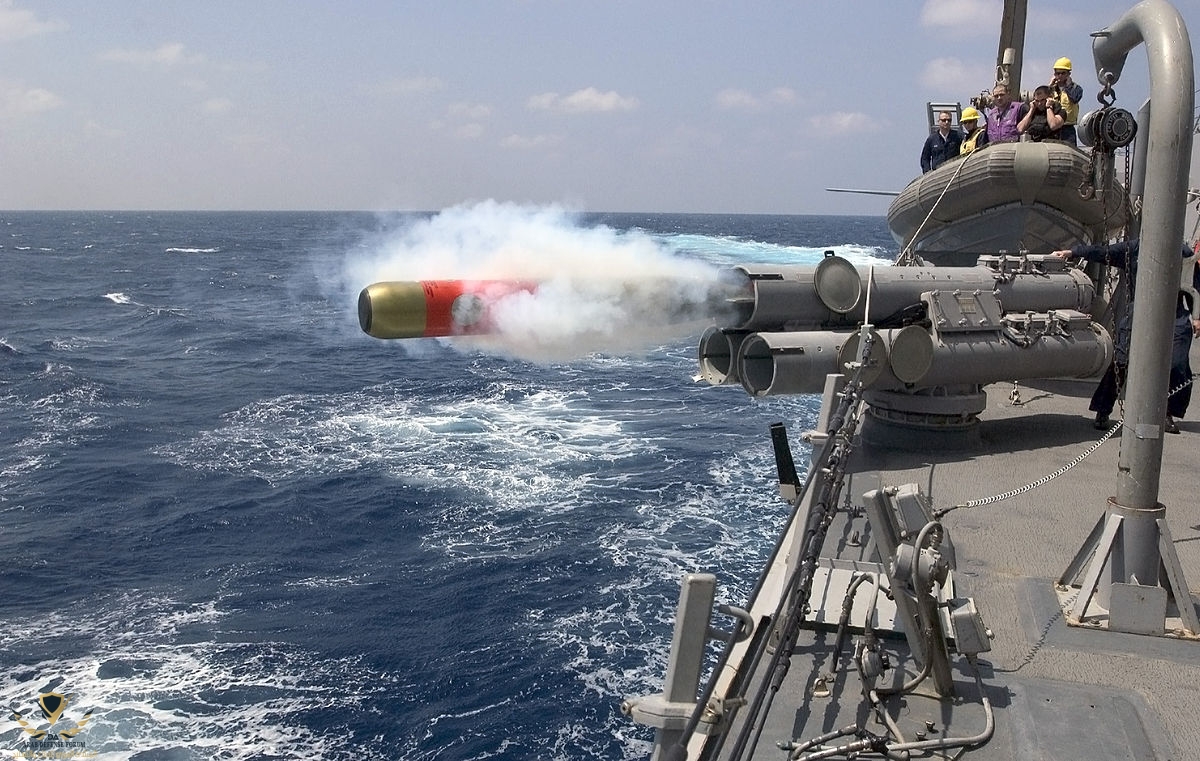

تمتلك السفينة قاذفان من طراز MK32 للطوربيد المزدوج لطوربيدات MK46 خفيفة الوزن
يمكن تعديل SVTT لاستخدامات أخرى " (مثل يوروتورب MU90 / يوروتورب A244S LWT / بي إي سيستمز ستينغراي)
طول :2.59 متر
الوزن :234.8 كجم
المدى :11 كيلو متر
العمق :15 إلى 450 م تحت مستوى سطح البحر

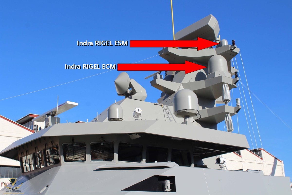

التدابير المضادة :
يشمل جناح التدابير المضادة للسفينة نظام تدابير الدعم الإلكتروني / التدابير المضادة الإلكترونية (ESM/ECM)، من مجموعة إندرا الإسبانية، وأربعة من لوكهيد مارتن سيبيكان MK36 SRBOC وقاذفات متشظية وقاذفات الطوربيد الصوتي AN/SLQ-25A Nixie من Argon ST من ولاية نيوينغتون بولاية فرجينيا.
الفخ، المعروف أيضا باسم "نيكسي"، هو نظام مضاد لللقتل الناعم، يتم التحكم فيه رقميًا. ويستخدم جهاز عرض صوتي للجسم المسحوب تحت الماء، يتم نشره بواسطة كابل . ويدافع النظام عن السفن ضد الطوربيدات الموجهة .

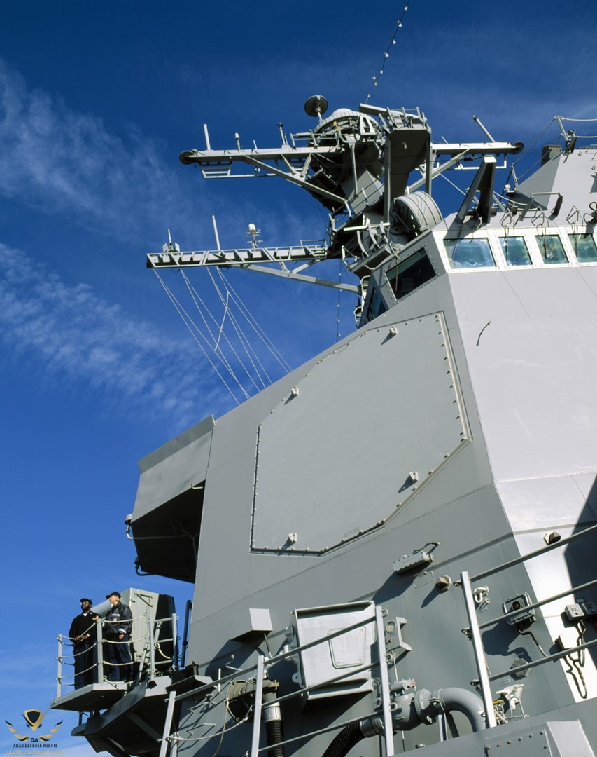

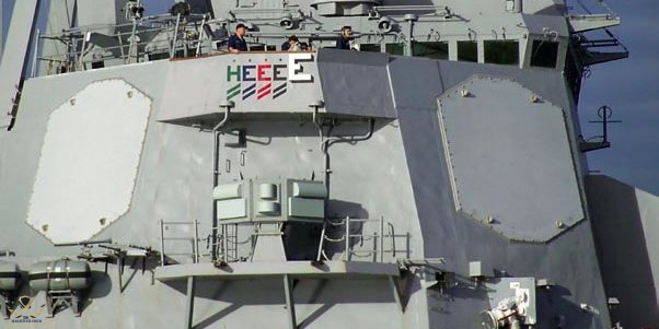

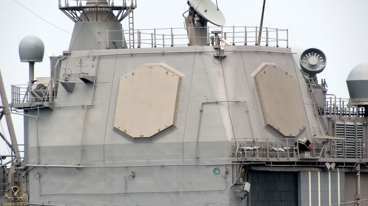

تم تجهيز السفن الأربع الأولى من طراز F-100 برادار صفيف مرحلي ثابت من طراز Lockheed Martin AN/SPY-1D للبحث الهوائي والسطحي.
AN /SPY-1D متعدد الوظائف والنطاق E / F، رادار ثلاثي الأبعاد الذي هو جزء أساسي من نظام ايجيس.
ويوفر توجيه شعاع لحظي,و الكشف عن الهدف, و مسارات السيطرة على إطلاق النار على مئات الأهداف, وتقييم قتل الأهداف المتعددة
رادار AN/SPY-1D :
الرادار الجوي للبحرية الأمريكية وهو عنصر رئيسي في نظام الدفاع الصاروخي الباليستي Aegis في البحر والبر. تستخدم طرادات البحرية الأمريكية ومدمراتها SPY-1 - بالإضافة إلى عدد من السفن الأجنبية - لـ "إيجيس بي إم دي" بينما يتم استخدام نظام الرادار على اليابسة من قبل مواقع الدفاع الصاروخي من طراز Aegis Ashore. تم تصميم رادار SPY-1 الذي طورته شركة لوكهيد مارتن، كنظام دفاع جوي، ولكن تم تحديثه ليشمل قدرة الدفاع الصاروخي الباليستي (BMD). يتم التحكم في نظام المسح الإلكتروني السلبي لل SPY-1 ، باستخدام أربعة هوائيات تكميلية من أجل توفير تغطية كاملة 360 درجة. وهي تعمل في نطاق S وهي رادار متعدد الوظائف على مراحل صفيف قادرة على البحث، والكشف التلقائي، والانتقال إلى تتبع، وتتبع الأهداف الجوية والسطحية، ودعم الاشتباك مع الصواريخ.
يمكن للـ SPY-1 الحفاظ على المراقبة الرادارية المستمرة مع تتبع أكثر من 100 هدف تلقائيًا في وقت واحد. وتزعم الأرقام العددية العامة عن SPY-1 أنه يمكنه اكتشاف هدف بحجم كرة الغولف في نطاقات تتجاوز 165 كم. وعند تطبيقها على هدف بحجم القذائف التسيارية، يقدر أن مدى رادار "سي سي 1" يبلغ 310 كيلومترات. تم تصميم النظام للمياه الزرقاء والعمليات الساحلية ولكن يجب تعديل تكوين SPY-1 للنظر فوق التضاريس لتجنب التسبب في أهداف كاذبة. وقد جعلت التغييرات في التكوين للتخفيف من هذه المسألة التقنية من الصعب أكثر على AN/SPY-1 تحديد وتتبع الأهداف المنخفضة والسريعة.

رادار SPY-1 الذي تستخدمه شركة Aegis Ashore مطابق تقريباً لتلك التي تستخدمها شركة "إيجيس سي بي إم. ولا يوجد حاليا سوى موقع واحد نشط من مواقع "إيجيس آشور"، يقع في قاعدة ديفيسيلو العسكرية في رومانيا، إلى جانب موقع قيد الإنشاء في بولندا. وهناك مرفق إضافي للتجارب البرية في كاواي، هاواي.

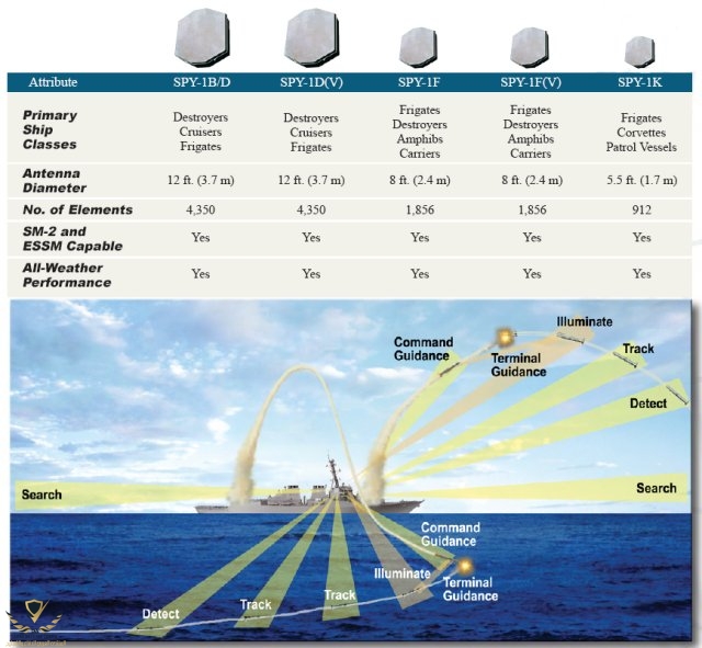

ردار SPY-1
يتم نشر أربعة أنواع رادارية مختلفة من طراز SPY-1 حاليًا على متن السفن الأمريكية. كان البديل الأصلي SPY-1 نسخة تجريبية من الرادار الذي لم يتم نشره أبدًا. وقد تم تجهيز المتغيرات SPY-1A و 1B من قبل طرادات Aegis ولها وجهان هوائيان على كل من الطابقين، في حين أن المتغيرات SPY-1D و 1D(V) مجهزة من قبل مدمرات Aegis ولها أربعة وجوه هوائية، كل هوائي يغطي أكثر قليلا من 90 درجة جميع أنظمة Aegis الأمريكية التي تم ترقيتها لـ BMD مزودة إما بإصدار 1B أو 1D أو 1D(V).
رادار SPY-1A تم تركيب -1A على أول طراد Aegis، يو إس إس تيكوندروغا (CG 47)، الذي تم نشره في عام 1981. البحرية الأمريكية حاليا في عملية التخلص التدريجي من SPY-1A ومعظم الطرادات ايجيس توظيف المتغير 1B ترقية.
ردارا SPY-1B هذا البديل SPY-1 لديه هوائي محسن أكثر ملاءمة للعمل في بيئة تشويش. و SPY-1B لديها أيضا حوالي ضعف متوسط قوة النسخة A1
رادار 1Bحاليا يعمل من قبل معظم طرادات ايجيس.
ردارا SPY-1D وكان. هذا البديل مشابه لإصدار 1B ، ومع ذلك ، يتم استخدام جهاز إرسال واحد من قبل 1D لدفع جميع الوجوه الرادارية الأربعة ، والتي تقع جميعها على سطح واحد. كما تحسن هذه الترقية أداء الرادار مقابل الأهداف العرضية للرادار المنخفضة الارتفاع، في بيئات شديدة التشويش وفي وجود تدابير مضادة إلكترونية. تم تجهيز المدمرات الأمريكية الأربع المتمركزة في روتا، إسبانيا في عام 2015 كجزء من النهج التكيفي الأوروبي على مراحل (EPAA) برادار SPY-1D.
رادار SPY-1D(V) رادار "الحرب الساحلية" ، و SPY - 1D (V) تحسين الكشف عن الاهداف ، وتعزيز قدرة رادار ايجيس في بيئات تشوش.
رادارSPY-1F هذا البديل - المعروف باسم "نظام رادار مجموعة الفرقاطات" - مصمم للفرقاطات Aegis وهو نسخة أصغر من SPY-1D. في حين لا تستخدم من قبل البحرية الأمريكية.

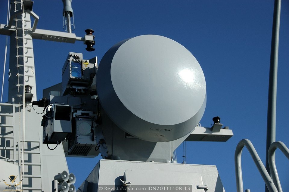

منظومة Thales LR-IRST
السفينة الخامسة، كريستوبال كولون (F105)، مزودة بـ SPY-1D(V)، والذي يتضمن ترقية لتحسين الأداء الساحلي. رادار البحث الهواءي هو TRS ثلاثي الأبعاد ورادار البحث السطحي بنطاق G/H AN/SPS-67(V) 3 من تقنيات DRS.
منظومه Thales LR-IRST طويل المدى مزدوج نطاق الأشعة تحت الحمراء.
منظومه ThalesLR-IRSTسيريوس طويل المدى ثنائي النطاق للأشعة تحت الحمراء للبحث هو نظام مراقبة الأشعة تحت الحمراء عالية الطاقة. ومفيد جدا لتحديد موقع القذائف . تم تصميمه وبناءه من قبل تاليس. هو جهاز استشعار الكشف عن الأشعة تحت الحمراء وتتبع مزدوج لديه نافذة ترتفع إلى 14 درجة والثانية نافذة التي ترتفع إلى 3 درجات. معدل المسح الضوئي هو 53 دورة في الدقيقة ويمكن الكشف عن طائرة في ما يصل إلى 15 كلم، وصاروخ في ما يصل إلى 12 كلم. يمكن للنظام أن يحمل أكثر من 500 مسار ويوفر تنبيهات تلقائية على المسارات الـ 32 الأكثر تهديدًا بمعدل إنذار كاذب أقل من 1. يمكن معالجة كل نطاق بشكل منفصل توفير ثلاثة مخرجات مختلفة.
الدفع: الوقود الصلب
الوزن: (280 كجم)
السرعة: ماخ 4+
صواريخ توماهوك :
الخصائص العامة
تاريخ الانتاج: 1984
الطول: (6.25 متر).
مدفع mk45
للبحرية الإسبانية)
في كلا المتغيرين، تتكون DORNA من الوحدات التالية:
وحده التحكم.
مهمتها الرئيسية هي أن تعمل بمثابة واجهة (HMI) مركز للأعمال والإشراف. وهو اختياري، كما يمكن أن تكون متكاملة مع DORNA والتعامل معها من وحدة تحكم متعددة الوظائف من CMS، إن وجدت.
مدير FCS.
وهو تثبيت تعقب مستقر مع أجهزة الاستشعار، إلى جانب وحدة التحكم المرتبطة بها و (اعتمادا على التطبيق) تتبع وحدات الرادار.

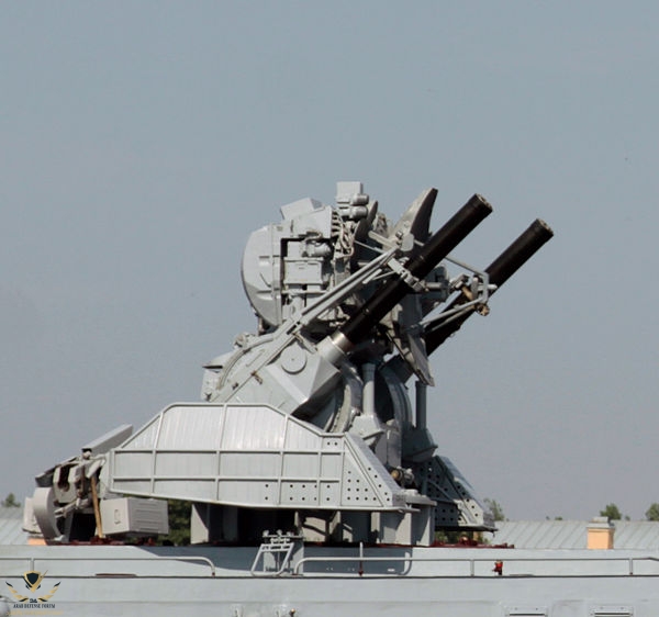

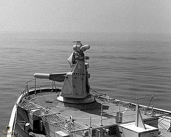

عدد مدفع 2 × 25/75 Mk 38 كريستوبال كولون :
مدفع MK-38 هو مدفع رشاش عيار 25 مم تم تركيبه للدفاع في السفينة لمواجهة الأهداف السطحية بمناورة عالية السرعة (HSMST).
طول :2.59 متر
الوزن :234.8 كجم
المدى :11 كيلو متر

التدابير المضادة :
عدد شراك 4 x شرك الخداع (SRBOC MK-36)
انتاج شركه بي إيه إي سيستمز Mk 36 SRBOC هو مجموعة من نوع شبه الهاون مثبتة على سطح السفينة، 6 ماسورات تطلق تدابير مضادة ضد مجموعة متنوعة من التهديدات. بعد الإطلاق والتشتت، تم تصميم Mk 36 SRBOC مع التدابير المضادة بالأشعة تحت الحمراء لجذب الصواريخ المعادية بعيدًا عن السفينة التي تتعرض للهجوم من خلال إنشاء مجموعات أهداف زائفة.
اجهزه الاستشعار :
رادار AN/SPY-1D :
الدفاع الإقليمي
القدرة على المشاركة نظم "إيجيس بي إم دي" قادر على كشف أهداف الرحلات البحرية والصواريخ الباليستية وتعقبها واستهدافها واعتراضها.
بعد الكشف عن تهديد صاروخي إقليمي وتحديده، يمكن لشركة Aegis BMD الاشتباك واعتراض الهدف باستخدام متغيرات الصواريخ القياسية الموجهة بمعلومات تتبع مقدمة من SPY-1.القدرة على اعتراض صواريخ باليستية قصيرة ومتوسطة المدى في اسرع وقت ممكن بعد عشر ثوان من "رؤية" الرادار لحركة الصاروخ.
الدفاع الوطني-مراقبة بعيدة المدى وتتبع تقوم المدمرات من طراز Aegis على دورية BMD باكتشاف وتعقب الصواريخ الباليستية العابرة للقارات باستخدام SPY-1، والإبلاغ عن بيانات التتبع إلى نظام الدفاع الصاروخي الباليستي (BMDS).
وتشارك شركة BMDS بيانات التتبع لإشارات أجهزة استشعار الدفاع الصاروخي الأخرى وتوفر بيانات التحكم في اطلاق النار لأجهزة اعتراضية دفاعية أرضية متوسطة المدى تقع في فورت غريلي وألاسكا وقاعدة فاندنبرغ الجوية في كاليفورنيا. وحتى الآن، تم تحديث 21 من طراز Aegis Cruisers والمدمرات بقدرة المراقبة والتتبع على المدى الطويل. وقد تحققت أحداث التتبع في البحر واختبارات الطيران من القدرة على تتبع القذائف التسيارية العابرة للقارات وأظهرت إمكانية الاتصال وموثوقية النقل طويل المدى لبيانات التتبع (عبر تسع مناطق زمنية)، وهو أمر ضروري لدعم الوعي بأوضاع الدفاع الصاروخي،والاشتباكات.
ردار SPY-1
الإرتفاع الأقصى :60 كلم
المدى : 324.1 كلم
الخصائص: تحديد هوية الصديق أو عدو (IFF) ، التعرف على الهدف غير المُتقَدّر (NCTR) ، قدرة التتبع المستمر رادار صفيف مرحليّ، المسح الضوئي (TWS)، مؤشر الهدف المتحرك (MTI)، رادار نبض دوبلر (قدرة LDSD كاملة)
