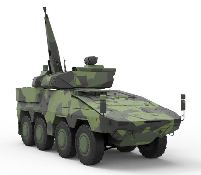

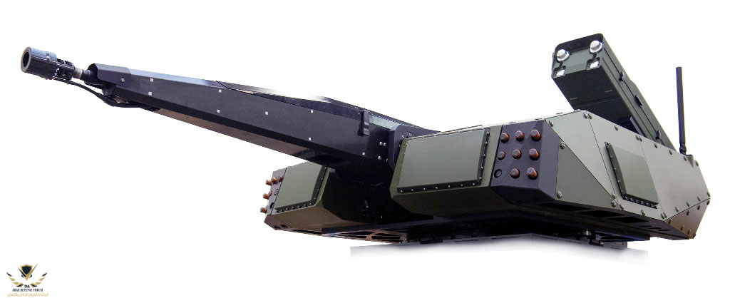

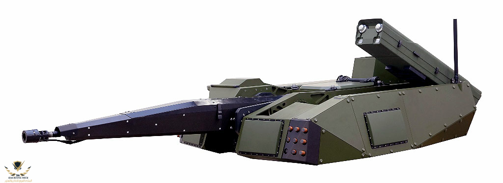

قدمت Rheinmetallنظام الدفاع الجوي قصير المدى Oerlikon SKYRANGER 30 لجمهور من الخبراء لأول مرة في مؤتمر صحفي دولي أمس. تم دمج النظام في برج غير مأهول يزن أقل من 2.5 طن ويمكن جعله متحركًا باستخدام مركبة ذات عجلات 6 × 6 أو مركبة أكبر أو مركبة مجنزرة.
أبرزت الصراعات الأخيرة مثل تلك التي وقعت في ناغورنو كاراباخ التهديد الذي تشكله الطائرات الصغيرة بدون طيار وسلطت الضوء على الثغرات في الدفاع الجوي ، كما أشار فابيان أوشسنر ، الرئيس التنفيذي لشركة Rheinmetall Air Defense (RAD). يمكن للطائرات بدون طيار أن تعمي أجهزة الاستشعار والتحكم في النيران بشكل زائد ومهاجمة الأهداف من مسافة قصيرة. نظرًا لصغر حجمها وارتفاعها المنخفض وسرعتها المنخفضة في الطيران ، يصعب اكتشافها. لتكون قادرًا على الاشتباك مع مثل هذه الأهداف الجوية ، يلزم وجود نظام سلاح متوازن مزود بأجهزة استشعار سلبية ونشطة ومؤثرات مناسبة للتهديد وحماية ذاتية كافية. وفقًا لذلك ، قامت Rheinmetall ببناء Oerlikon SKYRANGER 30 ، وهو نموذج توضيحي يمكن أن يفي بالمتطلبات الأساسية ويتم تصنيعه على هيكل BOXER

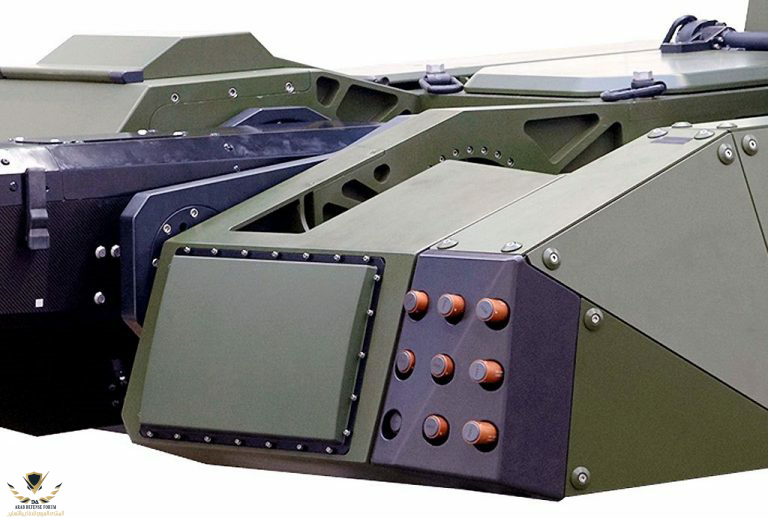

استخدم RAD رادار S-band AESA قادرًا على اكتشاف الطائرات بدون طيار من الفئة الأولى كمستشعر كشف (نشط) للخطوة الأولى في سلسلة القتال. يتم توزيع خمس وحدات إرسال / استقبال منخفضة المستوى حول البرج ، مما يوفر تغطية 360 درجة المطلوبة. الرادار ، المحسن للأهداف الصغيرة ، لديه مدى كشف يصل إلى 20 كم. نظرًا لأن المستشعر النشط يعطي موقعه الخاص ، يتم دمج نظام البحث والتتبع السريع بالأشعة تحت الحمراء (FIRST) كمستشعر سلبي. يقوم هذا بمراقبة البيئة بأكملها بدقة عالية وتنبيهات عند ظهور أهداف (أهداف منبثقة).
بالنسبة للخطوة الثانية - التحديد والتتبع - طورت Rheinmetall رأس مستشعر مدمج يحتوي على قناة صورة حرارية وقناة فيديو واثنين من أجهزة ضبط المدى بالليزر. في العام الماضي ، تمكن المستشعر من إثبات أدائه ضد الأهداف الكلاسيكية والجديدة. بدلاً من ذلك ، يمكن استخدام رادار X-band متاح لهذه المهمة.

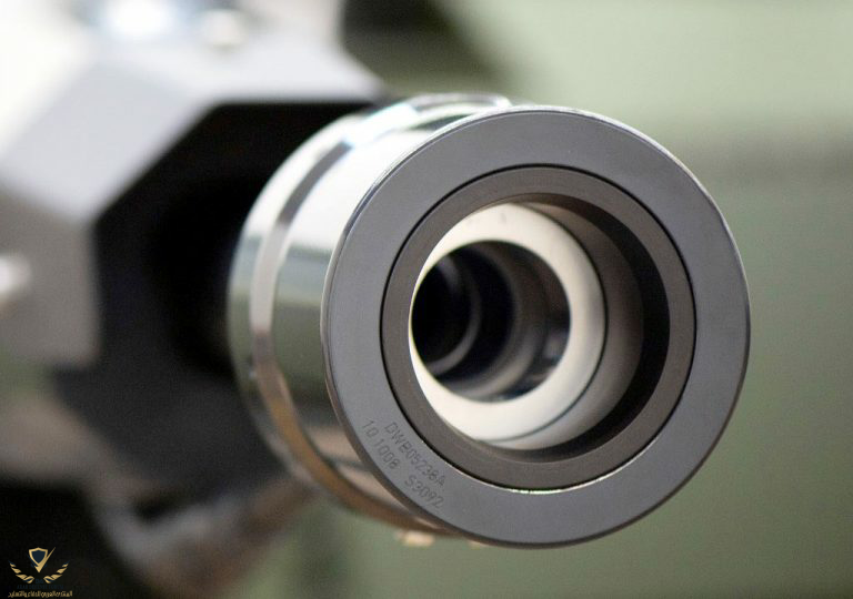

طورت RAD مدفع Oerlikon KCA 30 × 173 ملم الذي تم تزويده بوحدة برمجة تتيح استخدام ذخيرة انفجار جوي قابلة للبرمجة. يبلغ 16 طلقة في الثانية ، يتم إطلاق مقذوفات Ahead بـ 160 قذيفة تنجستن (200 جرام في المجموع) على نطاقات تصل إلى 3000 متر. تقوم البرمجة بإطلاق المقذوفات على مسافة مثالية من الهدف وتخلق مخروط تجزئة قاتل. أظهرت الاختبارات أنه حتى قذيفة واحدة يمكن أن تؤدي إلى قتل الهدف وتحييد الطائرة بدون طيار.

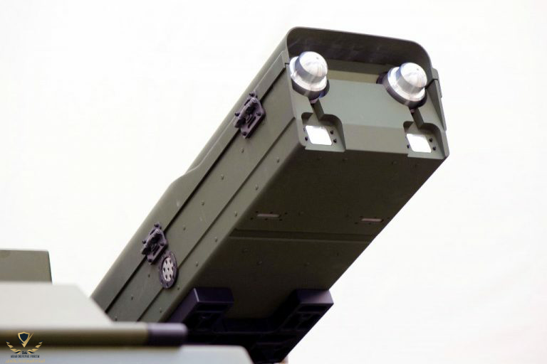

من المهم أن يكون لديك ارتفاع عالي للمدفع وسرعات جانبية لمتابعة تحركات الطائرة بدون طيار وزاوية ارتفاع كبيرة تبلغ 85 درجة ضد الطائرات بدون طيار في هجوم العمق. ، يوفر برج SKYRANGER احتياطيات من الوزن لاستيعاب نظام صاروخي. كل من الصواريخ الموجهة بالليزر وصواريخ أطلق وانس مع التحكم بالأشعة تحت الحمراء ممكنة ، على الرغم من عدم التحديد.

تبدأ الحماية الذاتية لنظام SKYRANGER 30 مع انخفاض مستوى البرج ، مما ينتج عنه صورة ظلية منخفضة. مع اثنين من قاذفات نظام التعتيم السريع (ROSY) ذات التسعة إطلاق ، يمكن للطاقم وضع شاشة دخان متعددة الأطياف بسرعة تزيل نظام السلاح من رؤية مستشعرات العدو. يتوفر مدفع رشاش متحد المحور للاشتباك المباشر. البرج محمي ضد التهديدات الباليستية من المستوى 2 (STANAG 4569). الفتحة الموجودة في وسط السقف ، والتي يمكن استخدامها لإعادة التحميل أو المراقبة أو كفتحة هروب ، محمية حتى المستوى 4. إذا كان ميزان الوزن يسمح بذلك ، يمكن حماية البرج بأكمله إلى المستوى 4.
