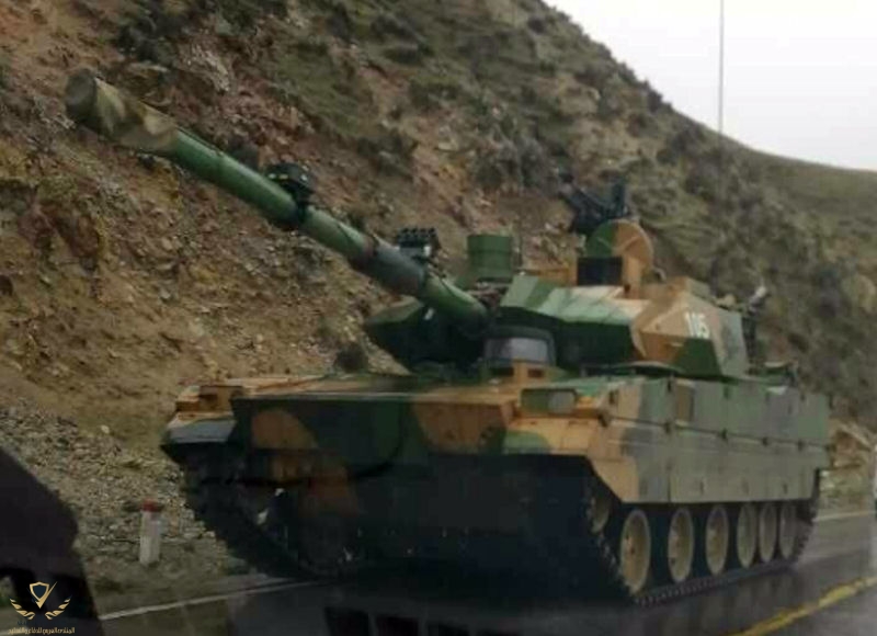

الدبابة الخفيفة type-15 /ztq-15
24 فبراير 2020
1,902
5,177 61 0
Morocco
بلد المنشأ :🇨🇳 الصين
الصانع :🔹نورينكو NORINCO
تاريخ الإعلان :🔸ديسمبر 2018
النوع :🔹دبابة خفيفة
الدور :🔸استخدام هذه الدبابة في القتال في الاماكن الجبليه والتضاريس الوعرة والتي تعتبر صعبه للدبابات القياسية
🔸وهي مصممة للمناطق الجبلية والهضاب في جنوب الصين مثل التبت.
الأبعاد :🔹الطول: 9.20 متر
🔸العرض: 3.30 متر
🔹الإرتفاع: 2.50 متر
الوزن :🔸يتراوح بين 33-36 طنا حسب التجهيزات والتدريع
المحرك :🔹محرك ديزل ذي قدره 1000 حصان منصوب في مؤخرة الدبابة مع ناقل حركة هايدروميكانيكي
السرعة :🔸الطرق : 70 كلم/س
🔹الهضاب : 40 كلم/س
المدى :🔸450 كلم
الطاقم :🔹3 أفراد (قائد و سائق و رامي)
التسليح الأساسي:🔸مدفع عيار 105 ملم بمدى يصل مداه إلى 3000 متر وهو مزود بملقم الي ويتم رمي فوارغ المقذوفات عن طريق فتحة صغيرة في خلفيه الدبابة.
نوع المقذوفات:✴️HE
✴️HEAT
✴️APFSDS
🔸العدد :38
التسليح الثانوي:🔹منصة اسلحة يتم التحكم بها من بعد منصوبة على سطح البرج ومسلحه برشاش عيار 12.7 ملم وقاذف قنابل اوتوماتيكي عيار 40 ملم.
المستخدمون :🇨🇳: الصين
🇧🇩: بنغلادش
مجموعة الصور :
📌 تمتلك الدبابة نظاما للوقاية من الاسلحة النووية والبايلوجية والكيميائية، نظام تكييف، نظما إدارة نيران يعمل بالكومبيوتر، محدد مدى ليزري، اجهزة قيادة وسيطرة، نظام ملاحه بالقصور الذاتي + بالاقمار الصناعية، القائد والرامي يمتلكان منظار نهاري / حراري / بانورامي.
📌 بفضل خفة وزنها فإنه يمكن نقل هذه الدبابة الجديدة جواً بواسطة طائرات شحن عسكرية بكل سهولة.
📌 من ناحية التصميم فأن السائق يجلس في الامام ( منتصف الامام ) بينما القائد والرامي في البرج.
📌 بدن الدبابة ملحوم بالكامل ويمكن تركيب دروع تفاعليه متفجرة عليه بالاضافه إلى دروع قفصيه على جانبي البرج والبدن.
📌 تحمل ايضا براميل وقود اضافيه في الجزء الخلفي من البدن.
