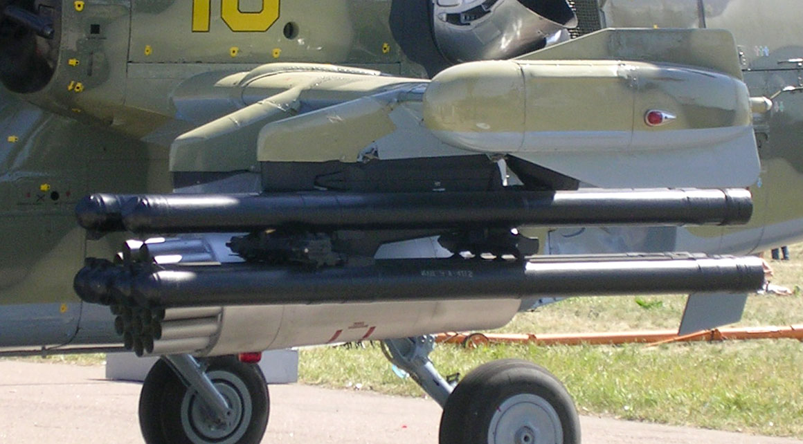

مثال: صاروخ فيخر 9K121 Vikhr

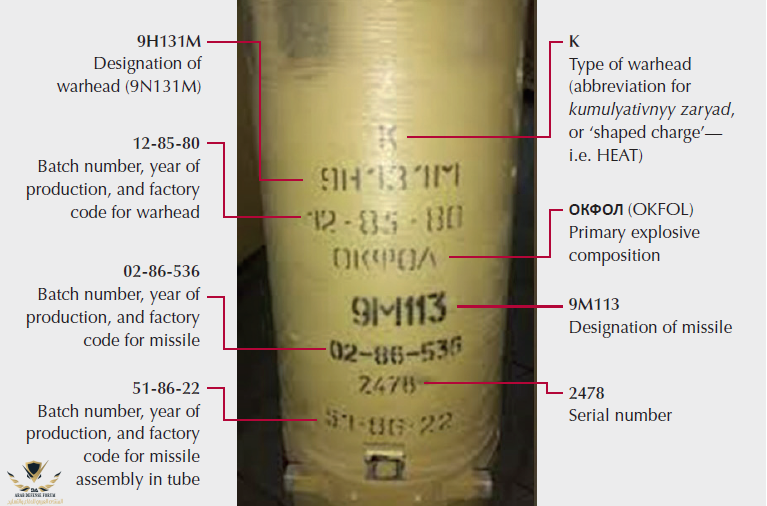

الروس ومن قبلهم السوفيين عادة ما يستخدمون رموز ومختصرات محددة لتعيين الوصف التقني technical description لمنظوماتهم العسكرية (هناك إختلاف بسيط في الترميز بين النسخ المحلية وتلك المخصصة للتصدير) !!! على سبيل المثال وفيما يخص الصواريخ الموجهه المضادة للدروع، هم يستخدمون الحرف K في الترميز للإشارة إلى "منظومة مضادة للدبابات قابلة للحمل" wearable anti-tank، ونفس الحرف يستخدم منفردا أيضاً للدلالة على نوع الرأس الحربي الصاروخ وتحديدا الشحنة المشكلة أو التأثير التراكمي Cumulative effect وبالروسية Кумулятивный эффект !!! ويستخدمون الحرف M للإشارة إلى توصيف "صاروخ موجه" guided missile، ويستخدمون الحرف P في الترميز للإشارة إلى "منصة الإطلاق" والأحرف PN للإشارة لمنظومة التسديد الحرارية .. وهكذا هناك العشرات من أحرف الترميز ذات الدلالات المحددة.
بالنسبة للكورنيت، فإن التعيين الرسمي للنظام الذي يتم إنتاجه حالياً في مصنع ديكتيرف Degtyarev plant هو 9K135، في حين تحمل النسخة التصديرية التعيين 9K129 !! أما الصاورخ في حاويته الخاصة وفي نسخته المضادة للدروع فإنه يحمل التعيين الرسمي 9M133-1 !!! أما منصة الإطلاق فتحمل في نسختها التصديرية التعيين 9P163M-1.. الأرقام بالطبع لها تفصيل آخر وهي تأتي متوافقة كمجموعات مع الأحرف المستخدمة للإشارة لجزئية معينة في منظومة السلاح.. للأسفل الكونكورس كمثال للترميز المستخدم على هيكل حاوية الصاروخ ومدلولاتها :
