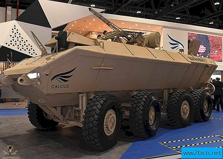

"Wild Falcon" لديها تصميم نموذجي لحاملات الجنود المدرعة الحديثة. في الجزء الأمامي من العلبة ، توجد حجرة التحكم على اليسار ، وعلى اليمين يوجد حجرة المحرك. يتم إعطاء جميع المجلدات الأخرى لحجرة القتال والهبوط. بسبب الحجم الكبير للبدن ، يبلغ حجم مقصورة القوات 13.5 متر مكعب.
في مقصورة المحرك محرك ديزل Scania DC13 بسعة 724 حصان ، تم شراؤه من السويد. يقترن المحرك بناقل حركة أوتوماتيكي ZF 7 AP 2600 SP ، لتوزيع القوة على جميع العجلات أو المراوح الثمانية. يوجد في نظام الوقود خزانان رئيسيان سعة كل منهما 160 لترا وواحد طارئ محمي بـ 120 لترا.

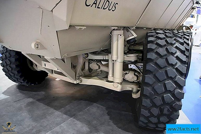

تم بناء الهيكل على مجاميع من Kalle و Sisu و Knorr-Bremse و Hutchinson. يستخدم التعليق المستقل على عظم الترقوة المزدوج. يتم استخدام امتصاص الصدمات المائية مع إمكانية تغيير الخلوص (450 و 650 مم). العجلات لها بعد 16R20 ، ومجهزة بنظام فرامل فائض بالهواء المضغوط ، وضخ مركزي وإدراج صلب. تدار في البداية ليست سوى اثنين من المحاور الأمامية. بناءً على طلب العميل ، يمكن استخدام نظام التحكم على المحور الرابع.

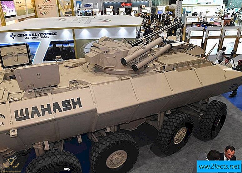

على سطح البدن يوجد مقعد للوحدات القتالية من النماذج المختلفة. يدعي المطور أنه تم تصميمه مع مراعاة رغبات الجيش الإماراتي. لهذا السبب ، فإن الخيار الرئيسي للمعدات في فالكون هو المقصورة القتالية من BMP-3 أو الوحدات الميدانية الأحدث ذات التركيب المماثل للأسلحة. ربما ، في هذا التكوين ، سيكون بمقدور ناقلة جند مدرعة أن تكون في القوات البرية لدولة الإمارات.
في التكوين "الأساسي" ، تحمل المركبة المدرعة برجًا بأسلحة مدفع رشاش في شكل مدفع رشاش 2A70 100 ملم ، ومدفع آلي 30 ملم 2A72 ومدفع رشاش PKT. وهذا يوفر معركة فعالة ضد القوى العاملة ، والمعدات أو هياكل الدفاع أو المدافع العدو. لهزيمة أهداف مختلفة يمكن استخدام الرصاص ، وقذائف من عيارين أو الصواريخ الموجهة.
ومع ذلك ، في معرض IDEX-2019 ، تم عرض النموذج الأولي في تكوين مختلف ، مع وحدة قتالية مختلفة. تثبيته المنتج BM-3M "Sturm" التنمية الأوكرانية. تم تجهيز هذه الوحدة بمدفع 30 ملم ، تم نسخه من النسخة السوفيتية / الروسية 2A72 ، ونسخة من مدفع رشاش PKT والنسخة الأوكرانية من قاذفة القنابل اليدوية AG-17. هناك أيضا قاذفة لصواريخ بار. تُظهر حاملة أفراد مدرعة مزودة بوحدة Sturm قدرات النظام الأساسي من حيث استخدام الأسلحة المختلفة. ومع ذلك ، من حيث قدراتها القتالية ، فإن هذا الإصدار من الماكينة يفقد "المعيار" مع مقصورة القتال من BMP-3.
