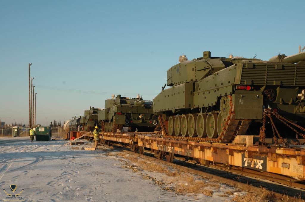

- أدرك الجيش الكندي فى منتصف عقد 2000 عندما دخلت دبابات الناتو إلى أفغانستان أهمية إكتساب دباباتهم أفضل درجات الحماية ضد الألغام الأرضية وأدوات التفجير المرتجلة وكان في وقتها أسطول دبابات ال Leopard الكندي عتيق جدا من 40 عام فقرر الجيش الكندي في 2007 شراء 80 دبابة من طراز Leopard 2A4 و 20 دبابة Leopard 2A6M من فائض مخزونات الجيش الهولندي ونلاحظ أن الجيش الكندي قام بعدها بتحديث 20 دبابة من طراز Leopard 2A6 الي معيار Leopard 2A6M الذي يمتلك نظام متطور PERI 17A2 للرؤية النهارية والليلية المدمج معه شاشه حاسوب للعرض للقائد وهذا لانه مزود بكاميرا للتصوير الحراري علي عكس سابقه PERI 17A1 الذي يمتلك فقط الرؤية النهارية وحصلت علي تحسينات أكبر للحماية من الألغام مثل المقعد المتأرجح للسائق وكذلك تم إضافة للدبابة التدريع الشبكي علي الأجناب والجزء الخلفي من البدن والبرج والذي أرسل إلي أفغانستان وقام الجيش الكندي بتحديث 20 دبابة من ال 80 دبابة من طراز Leopard 2A4 فى 2009 إلي Leopard 2A4M الذي نشر فى أفغانستان بعام 2011 .

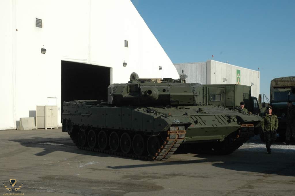

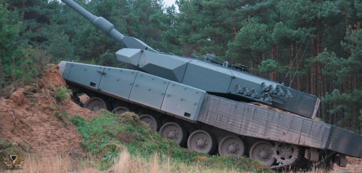

- التحديث الكندي - الألماني Leopard 2A4M الذي رفع وزن الدبابة من 56 إلي 63.5 طن والعرض من 3.7 إلي 4.05 متر وهذا بسبب الدروع المركبة للأجناب وكذلك بسبب وجود التدريع الشبكي المضاف في الجزء الخلفي من البدن والبرج وهذا للحماية من الآر بي جي وكذلك تتوفر علي قدرة جديدة لتحريك البرج كهربائيا بدلا من الضوابط الهيدروليكية المعتادة ووحدة تحكم لنظام القائد المتكامل CSCU وظل نظام الرؤية النهارية للقائد PERI 17A1 متواجد وبالنسبة للمدفع فهوا ايضا أملس الجوف ذات عيار 120 ملم من طراز L44 وهذا كان لعدم حاجة الجيش الكندي لتركيب مدفع L55 بافغانستان وهو الخاص بشقيتها Leopard 2A6 الذي هو أطول من مدفع L44 بمقدار 1.3 متر الذي لديه مدي ودقة أكبر والمحرك أيضا بقدرة 1500 حصان لكن تم تثبيت درع في الجزء السفلي لإمتصاص الجزء الأكبر من طاقة إنفجار اللغم بجانب مقعد متأرجح للسائق لكي لاتنتقل صدمة إنفجار اللغم إلي جسده الذي كان هو المطلب الأول .

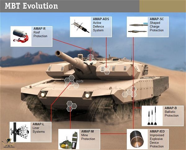

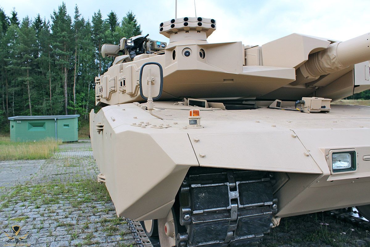

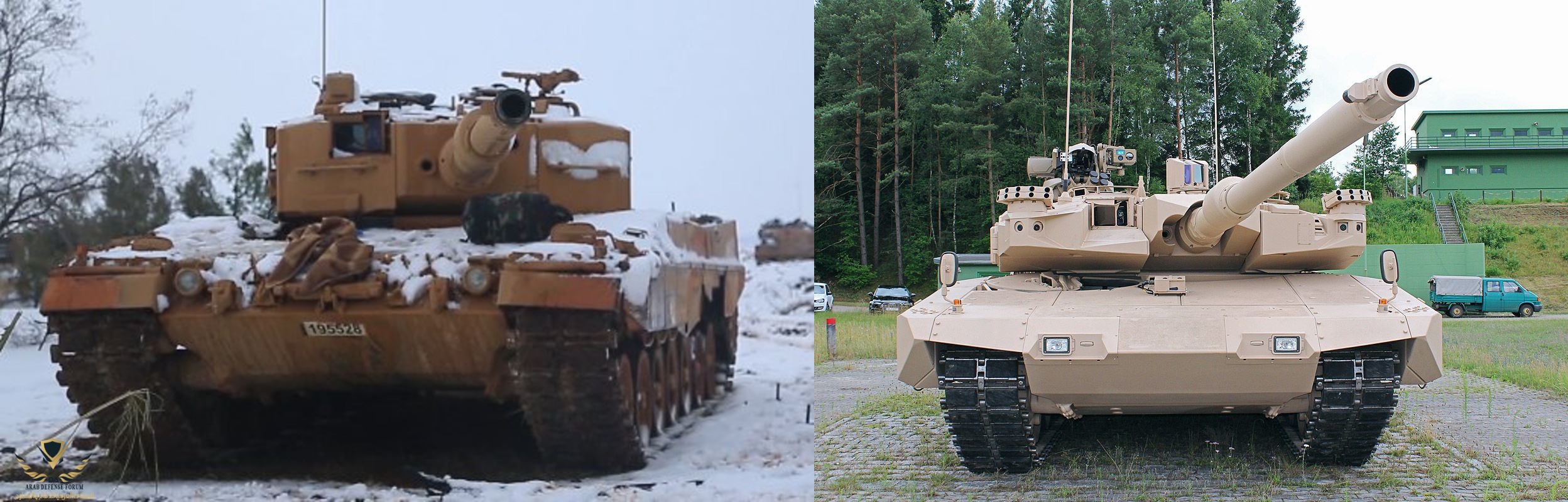

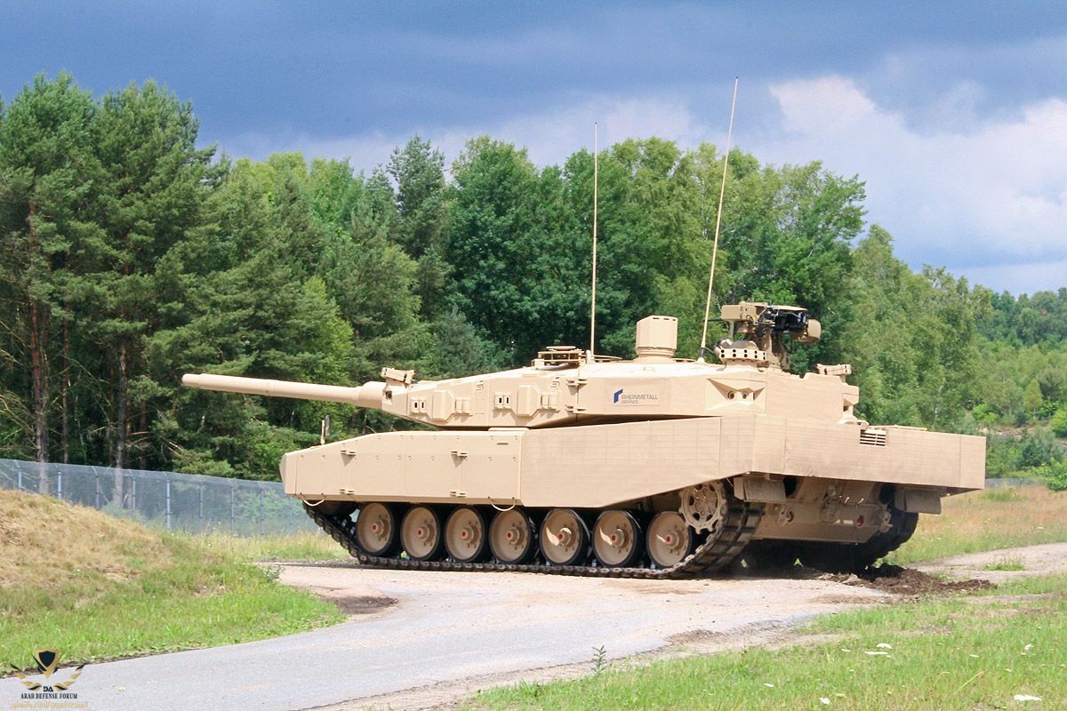

- ألمانيا أظهرت تحديث ثوري من أجل أن تخوض دبابة Leopard 2A4 الحرب الحضرية سمي ب MBT evolution أو Leopard 2 A4 Evolution أو MBT Revolution وهذا التحديث رفع وزن الدبابة من 56.6 طن - 63.5 طن وهو يتعلق بإضافة وحدات دروع الحماية المتقدمة AMAP لقابلية البقاء التي تضمن الحماية الشاملة ضد الأسلحة المضادة للدبابات المحمولة باليد مثل الصواريخ الموجهة المضادة للدبابات والنسخ الحديثة من الآر بي جي وضد قذائف الطاقة الحركية والألغام والقنابل الصغيرة التي تطلقها القنابل العنقودية وتتضمن تلك المنظومة الألمانية المتكاملة :-
- نظام وحدات الحماية البالستية السلبية الأساسية AMAP-B حيث دبابة Leopard 2 A4 المطورة تعتمد علي فكرة وحدات الدروع السلبية المشكلة من فولاذ النانو متري أو فولاذ البلور النانوي ومواد مركبة سيراميكية وسبائك معدنية خفيفة قائمة علي تكنولوجيا النانو التي تعمل علي إمتصاص ضربات جميع قذائف الطاقة الحركية حتي عيار 125 ملم والصواريخ المضادة للدبابات وهذه الوحدات تغطي بشكل متكامل الجهة الأمامية والأجناب ويلاحظ أن الدرع السلبي الأساسي هنا هو علي هيئة وحدات منفصلة من أجل إجراء عملية الإصلاح في الميدان .

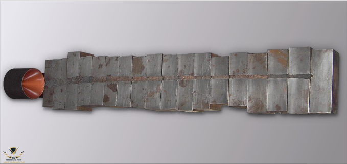

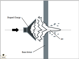

- بعد نظام وحدات الحماية البالستية السلبية الأساسية AMAP-B يأتي نظام وحدات درع سلبي ثانوي AMAP-SC الذي وظيفته هي إيقاف نفاث الشحنة المشكلة من الإختراق وهو يتكون من مواد متقدمة مرتبة بشكل ذكي للحماية من القذائف الترادفية وأسلحة الشحنة المشكلة مثل الخارق المشكل انفجاريا EFP وبعض قذائف الار بى جى والصواريخ الموجهة المضادة للدبابات ATGM ويصل معامل فاعلية الكتلة للنظام من 8 إلي 10 فبالتأكيد يمكن تحقيق درجات عالية جدا من الحماية مع الحفاظ علي أن يكون وزن الدرع منخفض للغاية .
- إختراق الدرع الفولاذي مقابل إيقاف الإختراق من درع AMAP-SC .

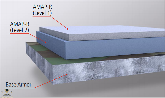

- نظام وحدات الحماية السقفية AMAP-R وهو الذي يتكون من وحدات تفاعلية تعمل علي حماية منطقة سقف الدبابة من القذائف المشكلة انفجاريا EFP والشظايا والقنابل الصغيرة التي تطلقها القنابل العنقودية وهذا النظام يتكون من أثنين من الطبقات بعد الدرع الأساسي حيث الطبقة الأولي بعد الدرع الأساسي منطقة الكثافة لها تصل إلي 120 كغم لكل متر مربع فتوفر حماية من القذائف المشكلة انفجاريا EFP وفوقها يوجد طبقة أخري فائقة الخفة فمنطقة الكثافة لها تصل إلي 25 كغم لكل متر مربع فتوفر حماية من للقنابل الصغيرة التي تطلقها القنابل العنقودية .

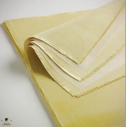

- نظام وحدات البطانة للحماية السلبية الداخلية القائمة علي تكنولوجيا النانو AMAP-L الذي يقلل من خطر إصابة الطاقم بالشظايا التي قد تنتج من ضرب دروع الدبابة الذي يولد موجات صدمية في مواد الدرع التي قد تولد شظايا تتجه نحو مقصورة الطاقم بسرعات عالية جدا وهو الذي يعمل أيضا علي تخفيض بصمة الأشعة تحت الحمراء IR والاهتزازات والضوضاء .
- نظام وحدات الحماية السلبية AMAP-IED التي تكون من مركبات من درع الوجه الخزفي/ السيراميكي المتطور جداً مع أحدث تقنيات البطانة وإمتصاص الطاقة الناتجة من التفجير الذي يوفر حماية من الألغام mine والشحنات المشكلة SC والقذائف المشكلة انفجاريا EFP وقذائف المدفعية عيار 155 ملم وأدوات التفجير المرتجلة المحمولة علي العربات VBIED اي السيارات المفخخة وأدوات التفجير المرتجلة بجانب الطريق RSIED .

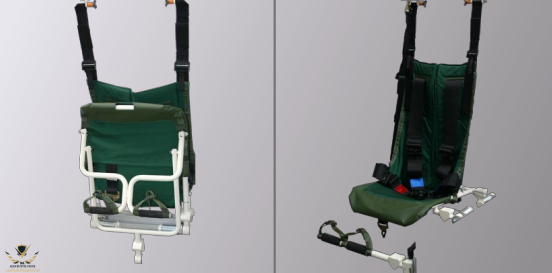

- نظام وحدات الحماية السلبية الذكية من الألغام AMAP-M حيث يتكون من وحدة درع سلبي بمواد خاصة تثبت في الجزء السفلي من الدبابة تعمل علي إمتصاص الجزء الأكبر من طاقة إنفجار اللغم وتمنع القذائف والشظايا من الإختراق بجانب تم تزويد الدبابة بالمقاعد المتأرجحة متعددة الأغراض ذات النقاط الحماية الخمس والتي يتم تعليقها فلا تتصل مع أرضية الدبابة حتي لاتنتقل الصدمة لجسد الطاقم مع توفير معدات تثبيت خاصة للمعدات بما في ذلك الأسلحة الفردية لكي يمنع من تطاير أي شئ أثناء الصدمة التي تنتج من تفجير اللغم والتي قد تسبب للطاقم إصابات خطيرة ويوفر حماية من الألغام المضادة للأفراد والألغام المضادة للدبابات وألغام أدوات التفجير المرتجلة IED-Mines وألغام أدوات التفجير المرتجلة بالقذيفة المشكلة EFP-Mines والذخائر التي لم تنفجر UXO .
- المقاعد المتأرجحة متعددة الأغراض ذات النقاط الحماية الخمس والتي يتم تعليقها
فلا تتصل مع الأرض حتي لاتنتقل الصدمة لجسد الطاقم .

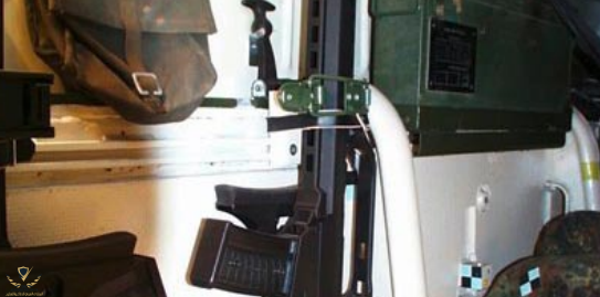

صورة معدات تثبيت خاصة للمعدات بما في ذلك الأسلحة الفردية لكي يمنع من تطاير أي شئ
أثناء الصدمة التي تنتج من تفجير اللغم والتي قد تسبب للطاقم إصابات خطيرة .

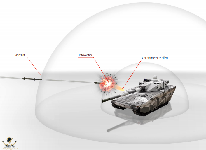

- نظام وحدات الحماية النشطة AMAP-ADS :- هو درع غير مرئي تم تركيبه بالعربات القتالية مثل CV 9040 والمركبات متعددة الأغراض الخفيفة LMV وهذا النظام يتطلب أن يكون هناك نصف قطر يقدر ب 10 متر بين النظام والتهديدات لكي يتمكن من إكتشافها وتدميرها ، النظام يوفر حماية ب 360 درجة للدبابة من أسلحة الهجوم الغاطس والقذائف المشكلة انفجارياً EFP والصواريخ الموجهة المضادة للدبابات ATGM وقذائف الار بى جى RPG وقذائف الطاقة الحركية APFSDS متوسطة وكبيرة العيار ، النظام يقوم بالكشف عن المقذوفات التى قد تتحرك بسرعة قد تصل إلى 2000 متر / ث اى 5.9 ماخ تقريبا نحو الدبابة وهذا بيتم من خلال هوائيات الرادار المخصص للإنذار المبكر التي تقوم بإخبار وحدة المعالجة المركزية عن المقذوفات المتجهة نحو الدبابة والتي تقوم هى بتنشيط المستشعرات الكهروبصرية ويستمر الرادار بتعقبها حتى يتم إكتسابها من المستشعرات الكهروبصرية التى قد يصل عددها على المركبات من 15 - 30 ومن ثم يتم تعيين المقذوفات وتحسب بيانات الطيران للمقذوفات بدقة ويتم إستقراء مسارها ومن ثم يتم إختيار الوقت المناسب لإطلاق التدابير المضادة لإعتراض المقذوفات قبل وصولها للمركبة وتدمير المقذوفات يكون بواسطة الطاقة الموجهة حيث شعاع طاقة مركز يضرب الجزء الأكثر ضعفا من التهديد مثل الرأس الحربي أو الصمامات والكشف من خلال المستشعرات الكهروبصرية المتعددة وإعتراض المقذوفات يمكن أن يتم فى مايكروثانية ويلاحظ أن مستشعر واحد كهروبصرى يستطيع أن يتعامل مع تهديد واحد فيسمح هذا بالتعامل مع أكثر من تهديد من قبل النظام فى نفس الوقت ، يذكر أن ردة الفعل للنظام يمكن أن تصل إلى مايقارب 500 ميكروثانية أى 0.0005 ثانية أى هو قادر أن يعترض فى كل الأحوال قذائف الآر بي جي التى تطلق من مسافة 10 متر وهو فعليا فى الإختبارات إعترض قذيفة RPG-7 إطلقت من مسافة 18 متر وإعترض أثنين من قذائف RPG-7 إطلقت فى نفس الوقت على نقطة واحدة وهو قادر أن يعترض حتى الصواريخ الموجهة المضادة للدبابات إذا إطلقت من مسافة قد تصل إلى 150 متر ونظرة الألمان لهذا النظام هى أن يكون قادر على التصدى لمقذوفات الطاقة الحركية من جميع العيارات وهو قادر على رصد وإعتراض قذائف الطاقة الحركية ذات عيار 120 ملم التى تطير بسرعة 1700 متر / الثانية اى 5 ماخ مثل القذيفة الأمريكية M829 والنظام يعترض التهديدات على مسافات قريبة للغاية تقدر ب 2 متر ويلاحظ أن الأضرار التى يسببها فى محيط المركبة او الدبابة قد تمتد من 1 - 2 متر ويلاحظ أن كان هناك أشخاص أثناء التجارب على بعد 150 متر لم يصابوا بأذى ، النظام يزن من 145-600 كغم .

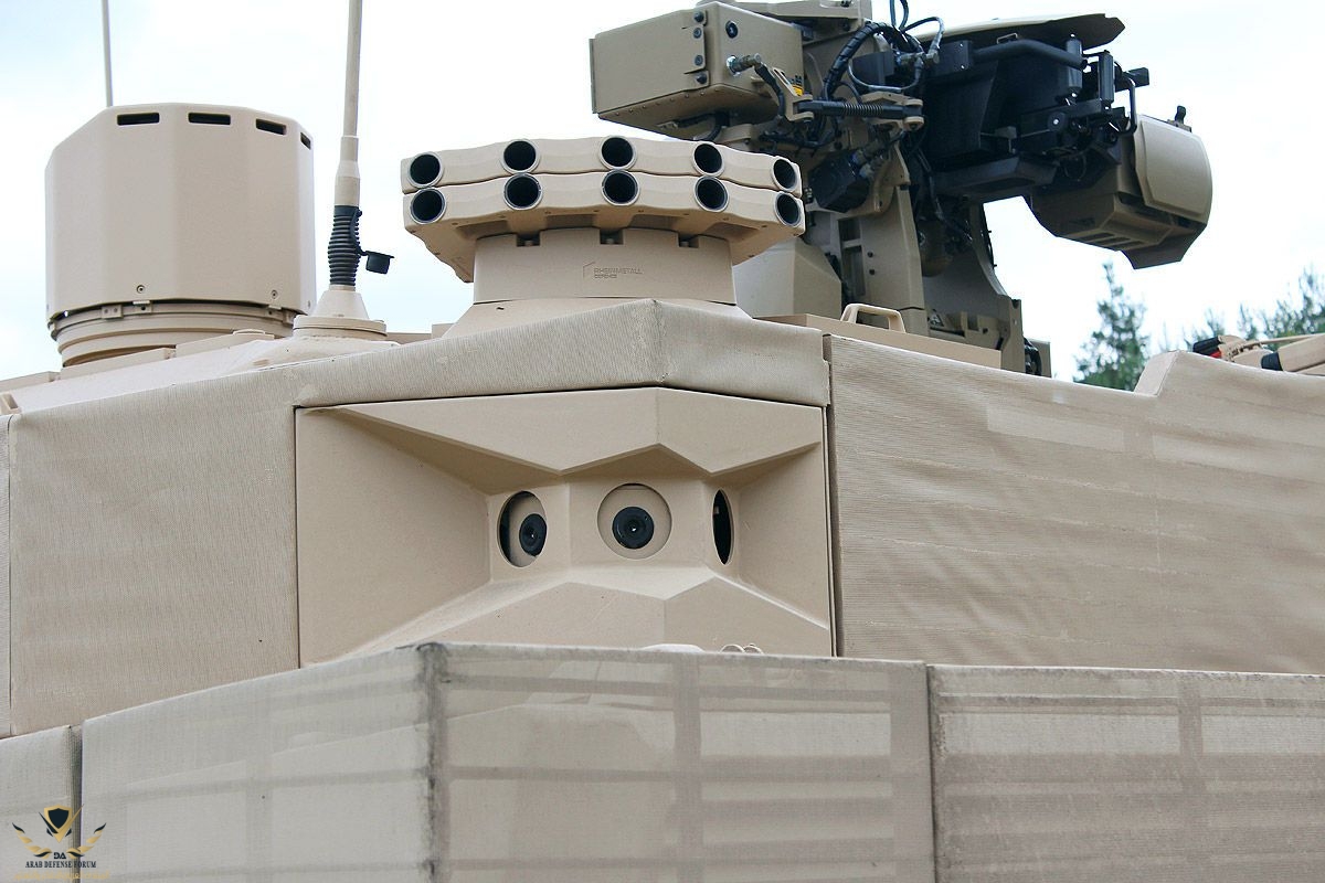

- تمتلك دبابة Leopard 2A4 المطورة أربعة خراطيش جديدة للقتل الناعم ROSY ذات عيار 40 ملم موزعة علي الدبابة بشكل متكامل والتي توفر تغطية للدبابة ب 360 درجة والتي تستخدم لإطلاق قذائف الدخان او المواد المظلمة التي قد تطلق يدويا أو من خلال نظام التحكم بإطلاق النيران وهي التي تشكل جدار ديناميكي من الدخان او المركبات المظلمة الذي يعمل على تشتيت أشعة الليزر الموجهة للصاروخ المعادى فيذهب الصاروخ بعيدا عن الدبابة بجانب أنها بتفقد الرامى القدرة على رؤية الدبابة فلا يستطيع أن يوجه شعاع الليزر مرة أخري نحوها لكنها أيضا بتخدع الأسلحة ذات أسلوب توجيه SCALOS والتي تمتلك باحث الأشعة تحت الحمراء والتصويرية IIR / IR والتلفزيونية TV .

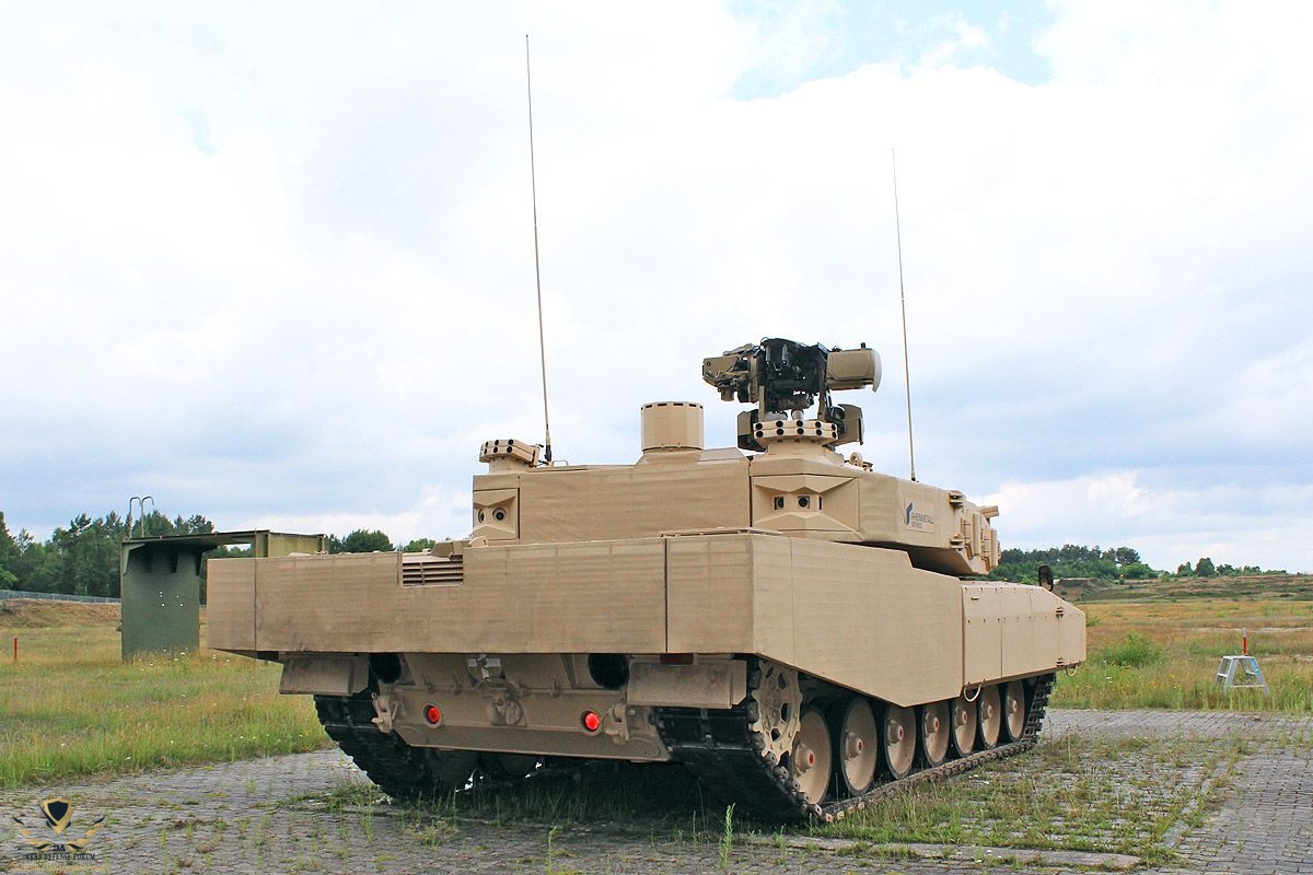

- تمتلك دبابة Leopard 2A4 المطورة التدريع الشبكي الذي تم إضافته في الجزء الخلفي
من البدن والبرج للحماية من الآر بي جي .

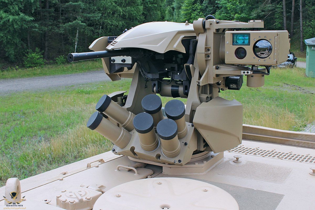

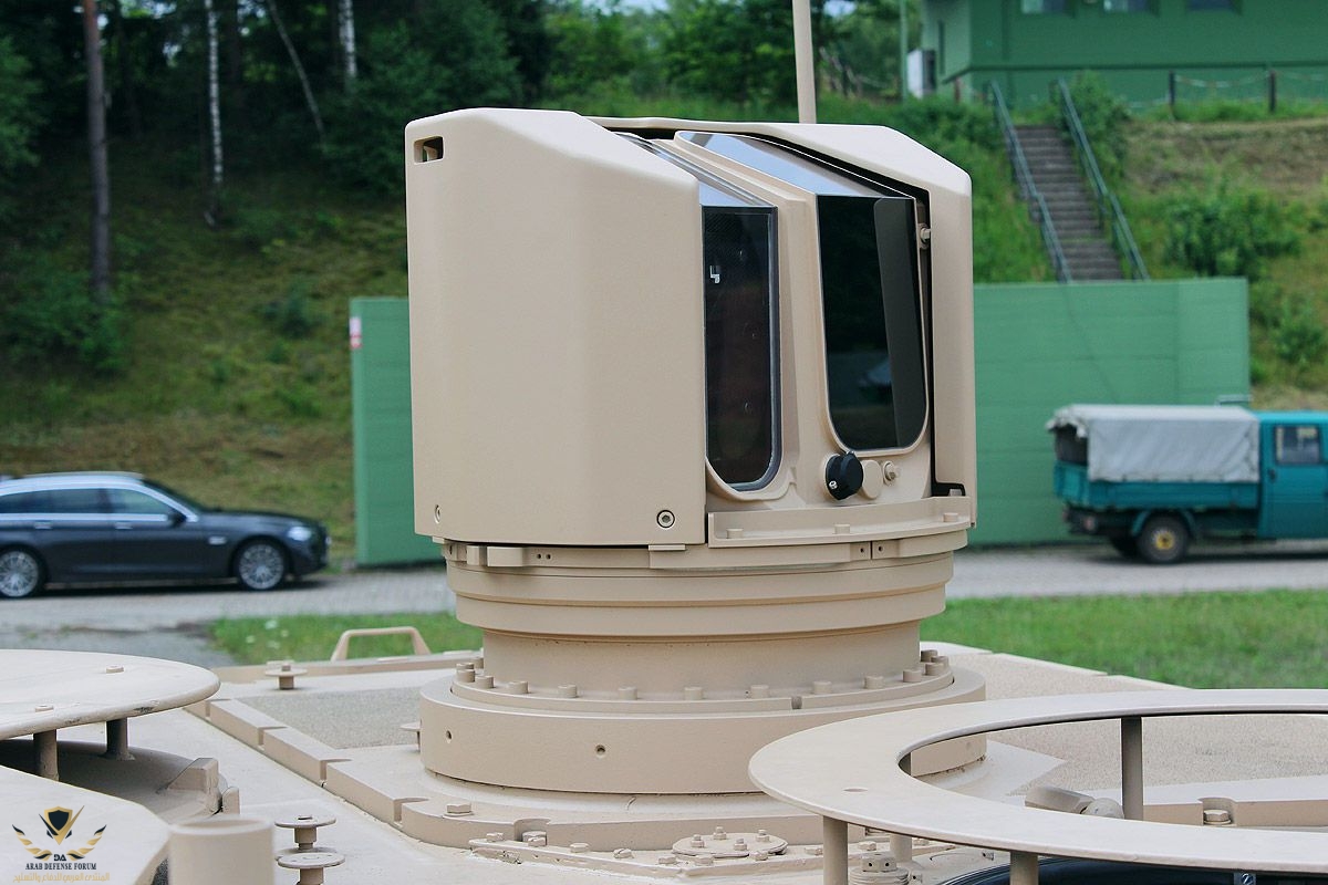

- تمتلك دبابة Leopard 2A4 المطورة محطة سلاح Qimek التي يتم التحكم بها عن بعد وتحمل نظام للرؤية النهارية والليلية وقذائف إطلاق للدخان ومدفع رشاش عيار 12.7 ملم فالمدي المؤثر له يصل إلي 1.8 كلم .

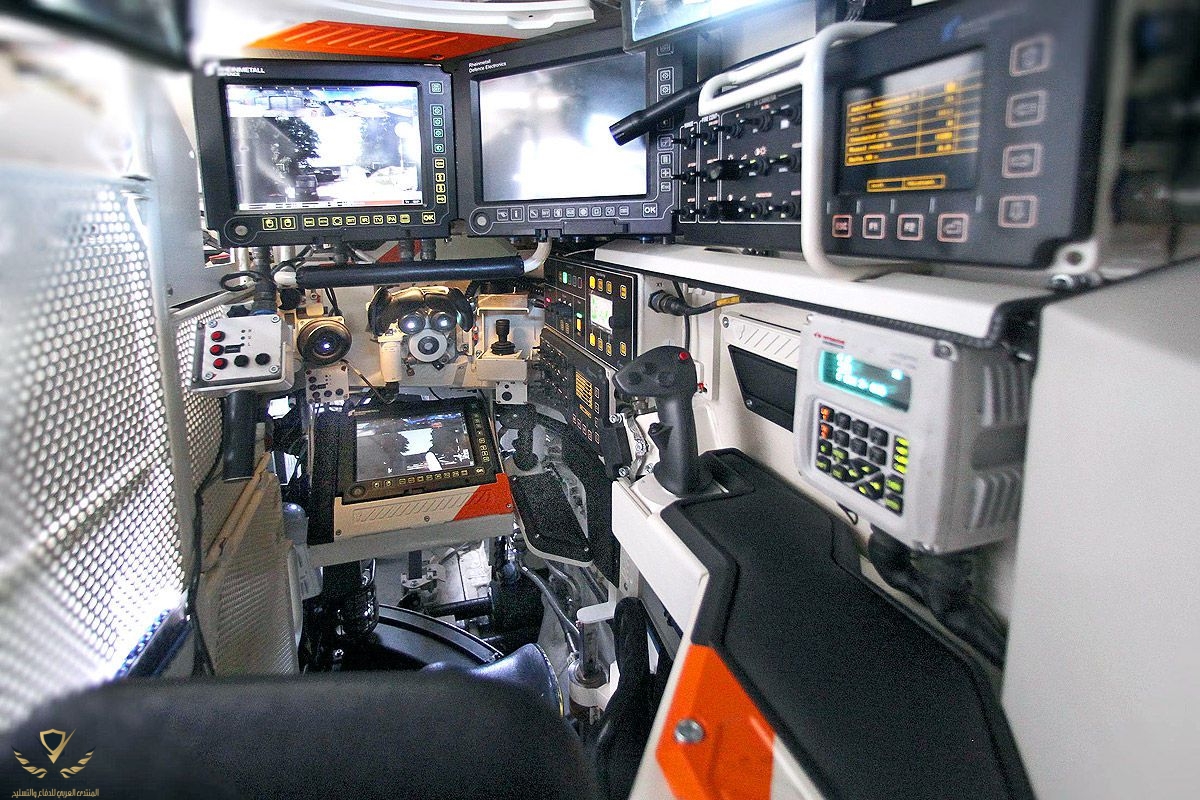

- تمتلك دبابة Leopard 2A4 المطورة وحدة رقمية للتحكم في إطلاق النيران التي هي عبارة نظام كهروبصري بمثبت ثنائي المحاور للرؤية النهارية والليلية للقائد بزوايا إرتفاع عالية تصل إلي 70 درجة والذي يوفر رؤية بانورامية ب 360 درجة من ساحة المعركة أو لقطاع محدد وهو من طراز Seoss الذي يمتلك كاميرا SAPHIR للتصوير الحراري للرؤية الليلية من الجيل الثالث التي يمكن من خلالها إكتشاف المشاة من 12 كلم وتمييزهم من 4 كلم وكشف هويتهم من 2 كلم وإكتشاف الدبابات من 18 كلم وتمييزهم من 8 كلم وكشف هويتهم من 4 كلم بجانبها يوجد كاميرا أخري للرؤية النهارية ذات جهاز مقترن الشحنات CCD والتي تفيد فى الكشف عن الأجسام الباهتة جدا وتتميز الصور بالجودة العالية ونسبة التشويش الخلفى فى الصورة يكون ضئيل جدا ومقدر المسافات بالليزر ونظام Seoss هو الذي يتكامل مع حاسوب التحكم في إطلاق النيران لستة أنواع مختلفة من الذخيرة .
- تمتلك دبابة Leopard 2A4 المطورة نظام وعي ظرفي يسمي ب SAS الذي يوفر رؤية بانورامية ب 360 درجة للمناطق المتاخمة للدبابة بواسطة كاميرات للتصوير في ضوء النهار ووحدات للتصوير الحراري للرؤية الليلية وهو الذي يقوم بالكشف الفوري عن أي جسم معادي متحرك بالقرب من الدبابة الذي يتم التعامل معه فى المقام الاول بمحطة السلاح التي يتم التحكم بها عن بعد ونظام للتصوير الحراري للمدفعجي بجانب كاميرا أخري للسائق للمعاينة .

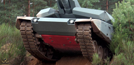

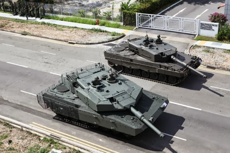

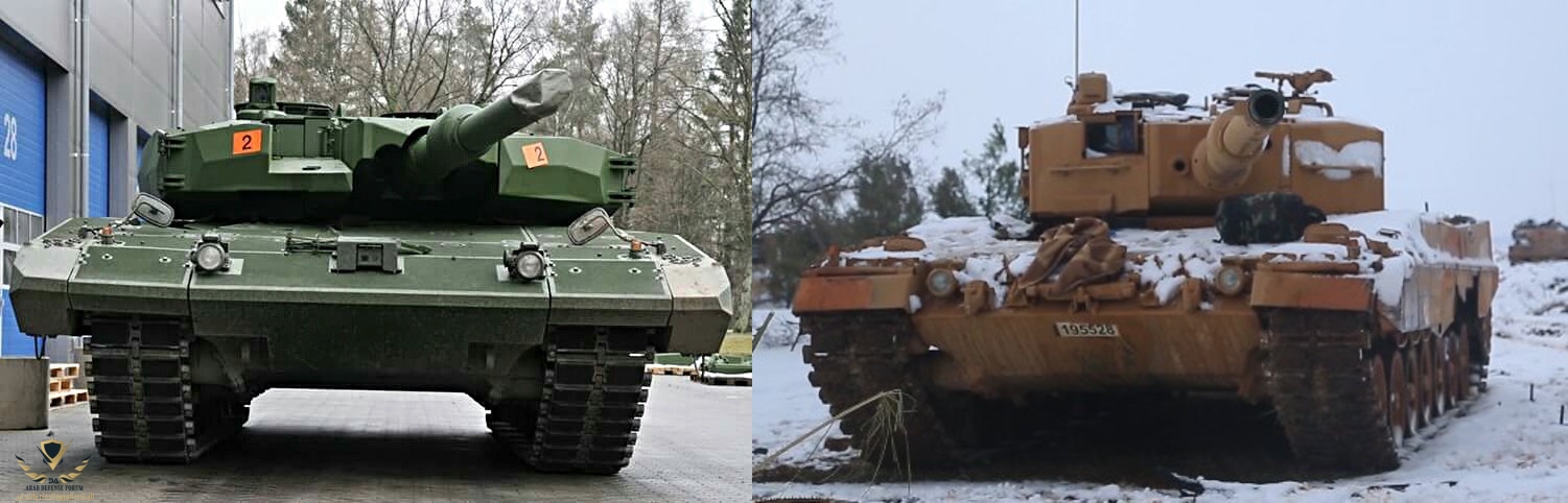

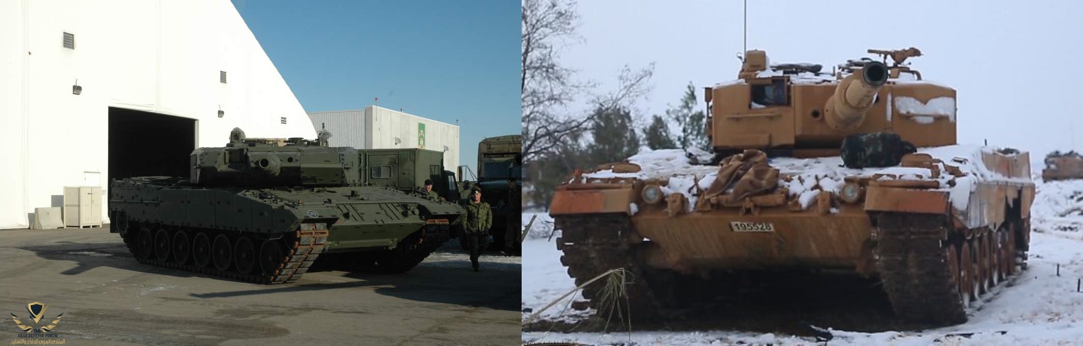

- يلاحظ أن ألمانيا عملت علي تزويد أندونيسيا ب 61 دبابة Leopard 2 RI وكذلك عملت علي تزويد سنغافورة ب 96 - 182 دبابة Leopard 2SG الذي هو يعد تطوير لدبابة Leopard 2A4 وقد حصلوا الأثنين علي بعض وحدات درع الحماية المتقدمة AMAP .
- دبابة Leopard 2 A4 والتحديث الأندونيسي Leopard 2 RI الذي يستعمل بعض من
وحدات درع الحماية المتقدمة AMAP الخاص بالتحديث MBT Revolution .
- دبابة Leopard 2 A4 والتحديث الكندي Leopard 2A4M .
دبابة Leopard 2 A4 والتحديث Leopard 2SG السنغافوري الذي يستعمل
بعض من وحدات درع الحماية المتقدمة AMAP الخاص بتحديث MBT Revolution .

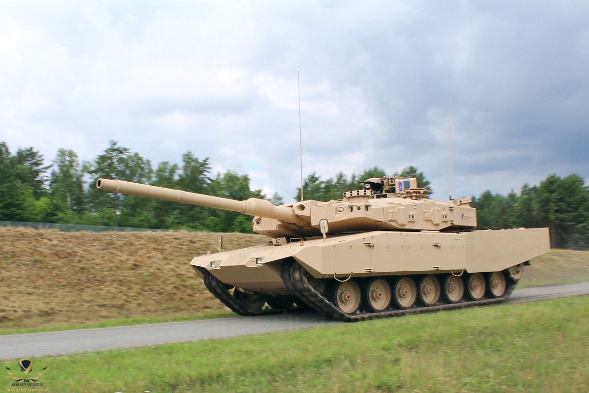

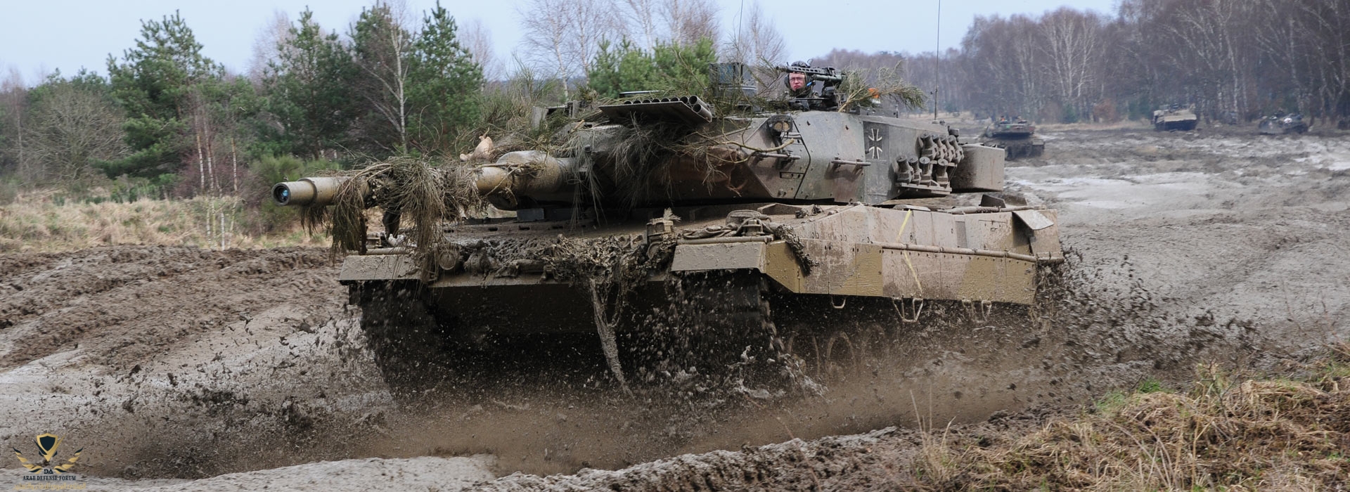

دبابة Leopard 2 A4 والتحديث MBT evolution او Leopard 2 A4 Evolution او MBT Revolution .
