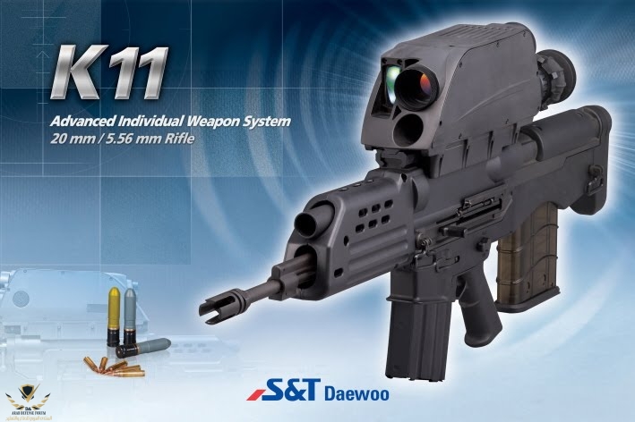

تأتي بوزن ٦ كيلوجرام وطول ٨٦٠ ملليمتر وتملك قدرة إطلاق مقذوفات من عيارين مختلفين للقضاء علي الأهداف في جميع الظروف الجوية ليلاً ونهاراً بمدي أقصي من ٥٠٠ إلي ١٥٠٠ متر |...
إنها بندقية "K11" التي أنتجتها شركة دايو بريسيشن بكوريا الجنوبية وهي سلاح أستثنائي هجين ويعد أيضا سلاح معياري يدعم من الناحية الوظيفية سلاحين منفصلين لإطلاق عيارين مختلفين من المقذوفات على أساس بندقية "AR-15" الأوتوماتيكية وقاذف القنابل عيار ٢٠ ملم لدعم المقاتل وتقديم قدرة غير مسبوقه تواكب سيناريوهات الحروب المستقبلية .

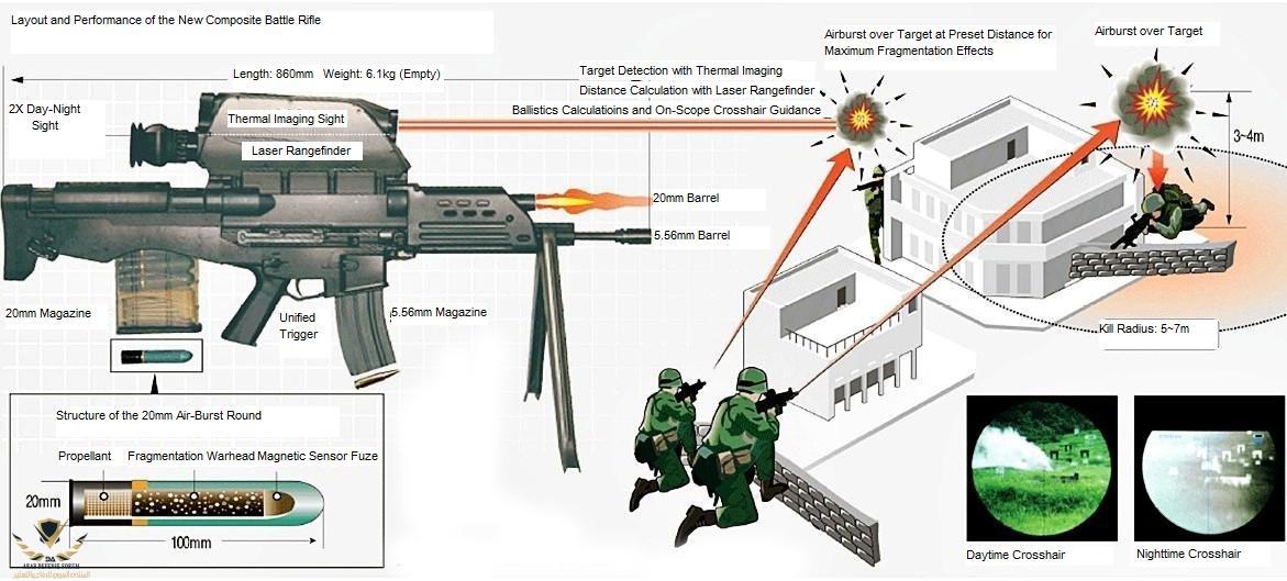

وقد طرأت علي البندقية تعديلات كثيرة منذ عام ٢٠١٠ إلي أن تم إعتمادها بشكل رسمي وأصبحت بحوزة جيش كوريا الجنوبية عام ٢٠١٨ بعد أن تم إضافة عناصر تكنولوجية تواكب جهود برامج تطوير تسليح جندي المستقبل وذلك بدعم الأسلحة الفردية بنظم الأسلحة الكبيرة مثل نظم إدارة النيران التي تعمل بمساعدة النظم الإلكترونية وألية التفجير الذاتي للذخيرة والتي يتم برمجتها مسبقاً عند الإطلاق وذلك لضمان انفجار الذخيرة عند الهدف تماماً والقضاء علية مع الحد الأدنى للخطأ والأضرار الجانبيه .

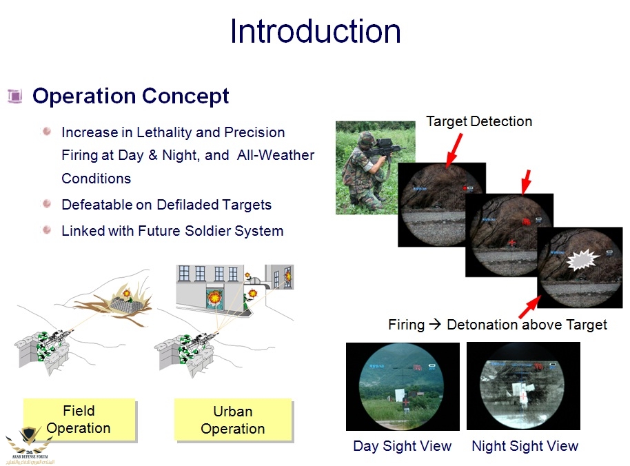

ولفهم ألية عمل البندقية وما تتميز به فالبندقية مزودة بنظام رؤية يدخل في تكوين نظام السيطرة على النيران والذى يمنح جندي المشاة خيارات في إدارة النيران مماثلة لقائد الدبابة فالنظام يحتوي على منظار رؤية ليلية حراري يعمل بالأشعة تحت الحمراء وجهاز تحديد نقطة الهدف ووحدة لتحديد المدى بالليزر ونظام تتبع آلي للهدف باستخدام الذخائر عيار ٢٠ ملم أو بتطوير متقدم لي مقذوفات ٥.٥٦ ملم.
وعند استخدام الذخيرة عيار ٢٠ ملم يقوم المقاتل بإسقاط النقطة المضيئة على الهدف بجهاز التسديد ثم تشغيل محدد المدى الليزري ليقوم بعد ذلك نظام إدارة النيران بحساب بعد الهدف واتجاهه وسرعة حركته ثم يوجه نقطة التصويب إلى النقطة التي يجب إصابتها وكذلك يقوم نظام إدارة النيران بضبط عمل ألية التفجير الذاتي للذخيرة ويمكن للمقاتل إعادة ضبط المسافة بحيث يحدث الانفجار بعد المسافة المحسوبة .

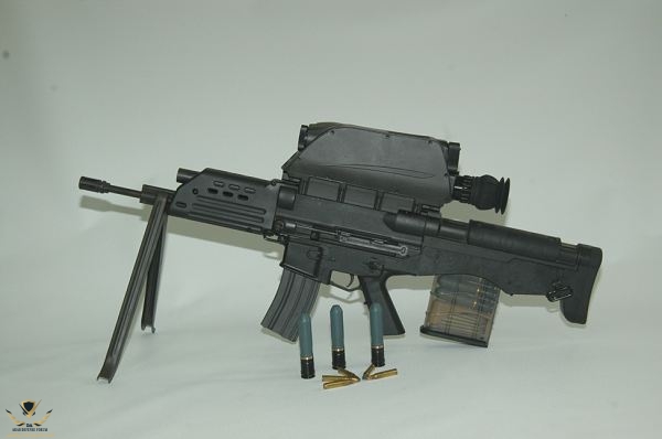

هذا السلاح يدعى K-11 من صنع دايو الكورية الجنوبية .. ايضا يعرف باسم Air-Burst Weapon
مواصفاته :
Caliber: 5.56x45mm NATO + 20x30B mm
Action: Gas operated, rotating bolt for 5.56mm and manually operated for 20mm
Overall length: 860 mm
Barrel length: 310 mm (5.56mm); 405 mm (20mm)
Weight: 6.1 kg (with optics and battery but less magazines)
Rate of fire: ?
Magazine capacity: 30 rounds of 5.56mm and 5 rounds of 20mm
