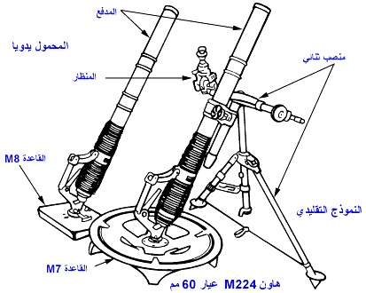

الهاون M224 عيار 60 مم LWCMS :
يستخدم لدعم القوات المحمولة جوا والهجوم الجوي وفي الجبال والغابات ولمهام الخاصة ولوحدات المشاة الصغيرة
خفيف الوزن وله قاعدة عند استخدامه في حال الإطلاق نموذج HAND-HELD (المحمول يدويا )
طوله :101.6 سم وزنه : 21.11 كغ قطر السبطانة : 60 مم
المدى الأعظمي الفعال : 3490 م معدل الإطلاق الأعظمي : 30 قذيفة بالدقيقة معدل الإطلاق العملي 20 قذيفة بالدقيقة
تبلغ كلفته : 10.6 $
يتكون من :مجموعة المدفع M225 وزنه 6.5 كغ
منصب ثنائي M170 وزنه 6.8 كغ
القاعدة (الصينية ) M7 وزنها 6.5 كغ مزودة
سبطانته ذات عيار 60 مم ملساء تلقيم من الفوهة زاوية اطلاق كبيرة يمكن الاطلاق منه بالوضع التقليدي او بوضعية المحمول يدويا ويمكن الإطلاق بواسطة اسقاط القذيفة او بالقدح بالزناد
تتكون مجموعة المدفع من ماسورة تحوي على قاعدة مغلقة و آلية إطلاق القذيفة
وتتألف مجموعة الحامل من منصب ثنائي وقاعدة (صينية ) وتزود بلولب رفع
ويتصل بها منظار M64 يتم وصله عن طريق التداخل إضافة لذلك يوجد منظار قصير المدى يوصل إلى قاعدة سبطانة المدفع لاستخدامه أثناء الإطلاق من الحركة وخلال الهجوم
ويمتاز هذا الهاون بوجود ماص للصدمات ليمتص الاهتزاز الناتج عن الارتداد أثناء الإطلاق
مجموعة المدفع
لمجموعة المدفع قاعدة واحدة مغلقة بقاعدة على شكل قبعة تحوي هذه القاعدة على مروحة تبريد لتقليل الحرارة الناتجة عن الإطلاق ويتصل بهذه القاعد مسكة للحمل وآلية الإطلاق وتحوي قبضة الحمل على زناد القادح وناخب آلية الإطلاق ومؤشر المدى وقبضة الحمل اليدوية الاحتياطية
يوجد على الوجه الخارجي للسبطانة مكان لإسنادها على شكل سرج علوي وسفلي ويستخدم السرج السفلي في حالة الإطلاق عندما يكون الارتفاع المطلوب من 1100 ملييم الى 1511 ملييم بينما العلوي عندما يكون الارتفاع من 800 ملييم الى 1100 ملييم
قاعدة الهاون M7
تتكون من قطعة دائرية واحدة من الألمنيوم لها تجويف كروي لها غطاء قفل دوار(قبعة) وحلقة حجز ثابتة مثبتة بأربعة براغي بعزقة (صامولة) وتدور القبعة الدوارة بزاوية قدرها 6400 ملييم (كل 17.77 ملييم = درجة واحدة (واحدة قياس الزوايا)) أي يمكن دوران الهاون بمقدار دورة كاملة وترتكز القاعدة على على أربع قوائم
قاعدة الهاون M8
عبارة عن قطعة واحدة مربعة من الألمنيوم تستخدم في حال عملية الإطلاق اليدوي (باستخدام زناد القادح ) وتستخدم عادة في عمليات الهجوم وتسمح هذه القاعدة بالإطلاق بزوايا قدرها 800 ملليم عن يسار ويمين المركز (محور قطاع الرماية ) وتثبت السبطانة على هذه القاعدة بوساطة ذراع القفل اليدوي وتكون هذه القاعدة محمولة على أربع قوائم قوية وفي وضعية الحمل تكون القاعدة مثبتة الى السبطانة بوساطة برغيين
تبلغ كلفته : 10.6 $
مجموعة المدفع
قاعدة الهاون M7
قاعدة الهاون M8
مجموعة الحامل نوع M170 :
يتكون طاقم الرماية من ثلاثة أشخاص القائد والرامي وحامل الذخيرة ويفضل عند الرماية أن تكون مجموعة الهاون مكونة من مجموعتي رماية على نفس الهدف لتامين الغزارة النارية المطلوبة في أقل وقت ممكن
