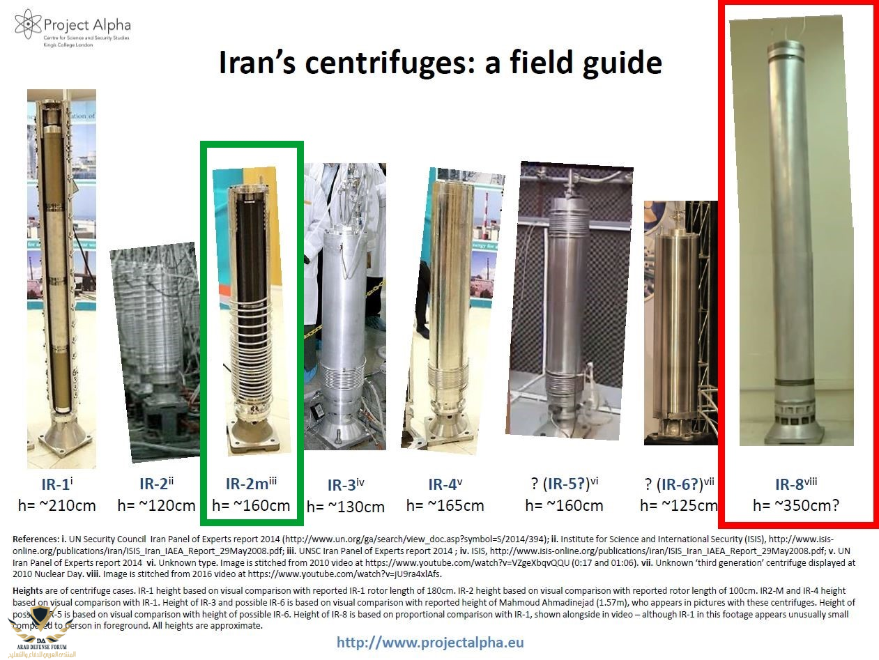

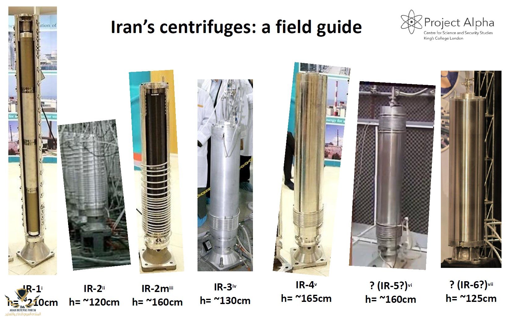

توثق الوكالة الدولية للطاقة الذرية والعديد من الدراسات أن إيران تمتلك أجهزة الطرد المركزي الغازي! كما تشير إلى العديد من النماذج الأولية للأجهزة!​
[TD valign="top"]
النماذج​
[/TD]
[TD valign="top"]
IR-1​
[/TD]
[TD valign="top"]
IR-2​
[/TD]
[TD valign="top"]
IR-2m​
[/TD]
[TD valign="top"]
IR-3​
[/TD]
[TD valign="top"]
IR-4​
[/TD]
[TD valign="top"]
IR-5​
[/TD]
[TD valign="top"]
IR-6​
[/TD]
[TD valign="top"]
IR-8​
[/TD]
[TD valign="top"]
IR-9​
[/TD]
يلاحظ أن إيران لديها العديد من النماذج الأولية في فترة زمنية قصيرة نسبيا! كما أنها ذات أطوال مختلفة!

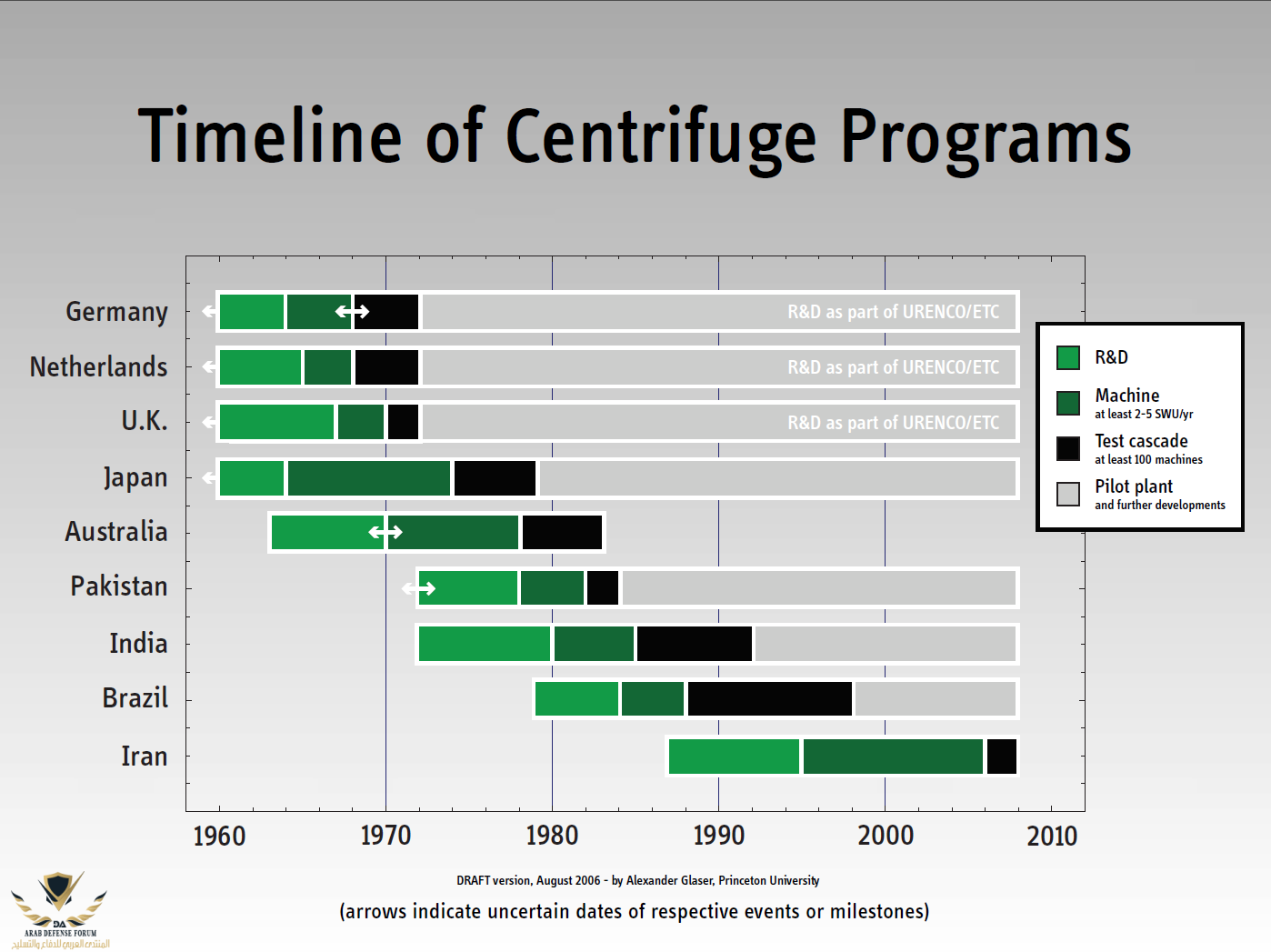

يعتقد أن برنامج إيران بدأ في منتصف الثمانينيات من القرن الماضي!
وهنا وقت كشف برنامج إيران لأجهزة الطرد المركزي

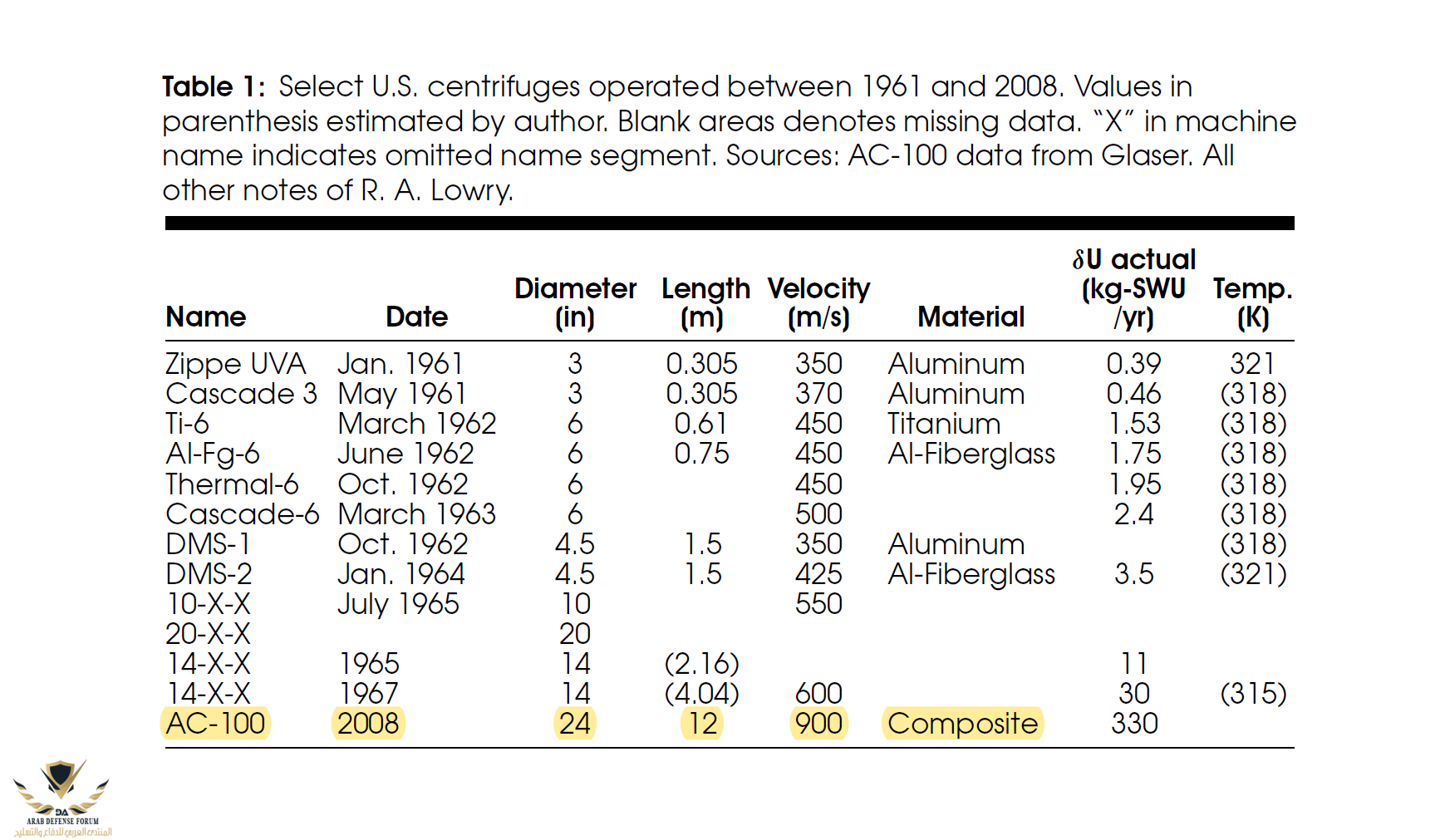

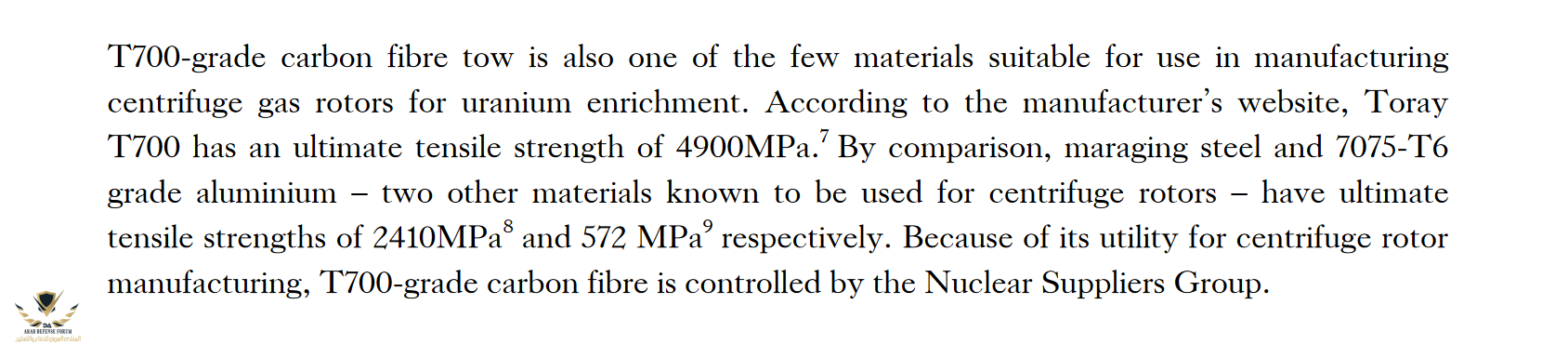

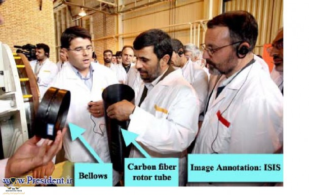

وفي مقالة تحت عنوان (اعتبارات هندسية لأجهزة الطرد المركزي الغازية) ذكر ما يلي:
التحدي الأول في تطوير برنامج الطرد المركزي الغازي هو الحصول على المواد اللازمة لتصنيع الأجزاء المطلوبة. قد لا يكون من الممكن تصنيع مادة عالية القوة ومقاومة للتآكل للدوارات والحواجز والمنافخ ، بالإضافة إلى مغناطيسات متجانسة للمحامل العلوية محليًا.
حيث تؤثر كتلة المادة وصلابتها بشكل مباشر على السرعة القصوى لجهاز الطرد المركزي. في المقابل ، يكون أداء الفصل الكلي حساسًا للسرعة القصوى.
فقد استخدمت أجهزة الطرد المركزي المبكرة الدوارات المصنوعة من سبائك الألومنيوم عالية القوة. تستخدم التصميمات الأكثر تقدمًا مواد ذات قوة شد أعلى مثل الفولاذ المصلد أو التيتانيوم أو ألياف الزجاج أو ألياف الكربون ، مما يؤدي إلى زيادات كبيرة في السرعة. تتراوح القيم من 400 م/ث لسبائك الألومنيوم ، و 440 م/ث للتيتانيوم، و 500 م/ث للفولاذ المصلد ، و 522 م/ث للألياف الزجاجية ، و 720 م/ث لألياف الكربون.

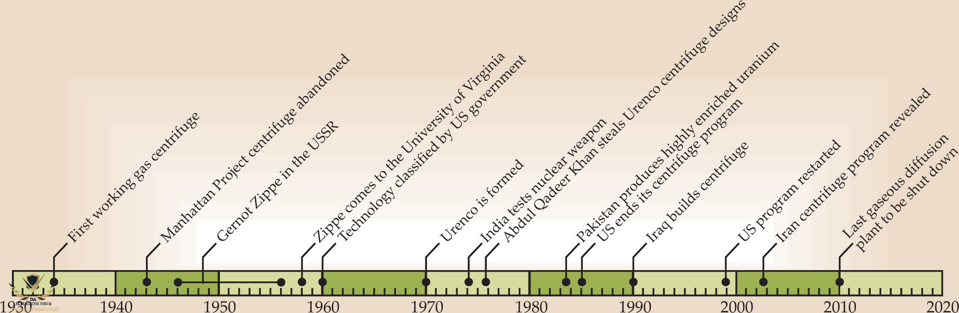

وفي دراسة Gas Centrifuge Theory and Development: A Review of U.S. Programs لـ R. Scott Kemp يذكر أن سرعة جهاز الطرد المركزي الغازي وصلت 900 م/ث في عام 2008 باستخدام المواد المركبة!
وتدعي إيران أنها قامت بتطوير أجهزة طرد مركزي غازية مستخدمة ألياف الكربون!

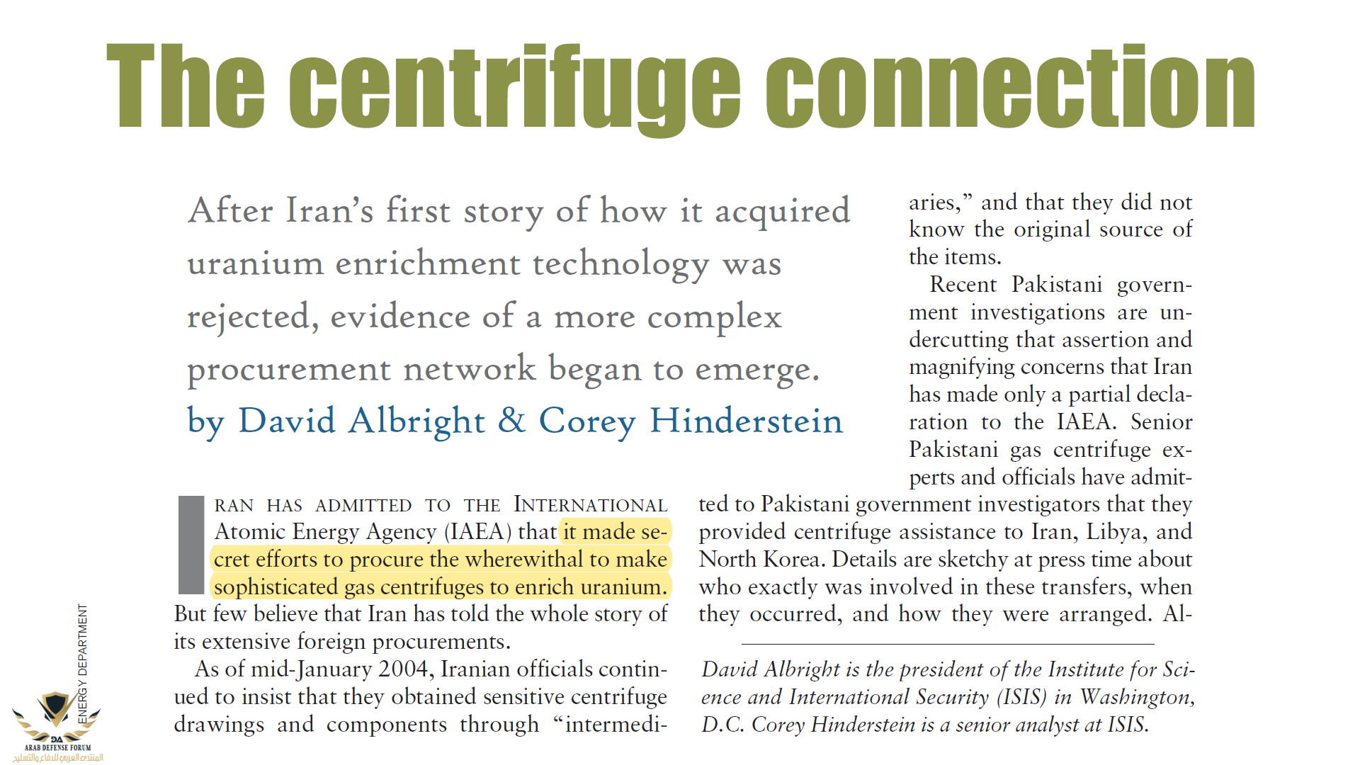

مع العلم إن إيران أقرت للوكالة الدولية للطاقة الذرية بأنها بذلت جهودًا سرية لشراء الوسائل اللازمة لصنع أجهزة طرد مركزي غازية متطورة لتخصيب اليورانيوم.

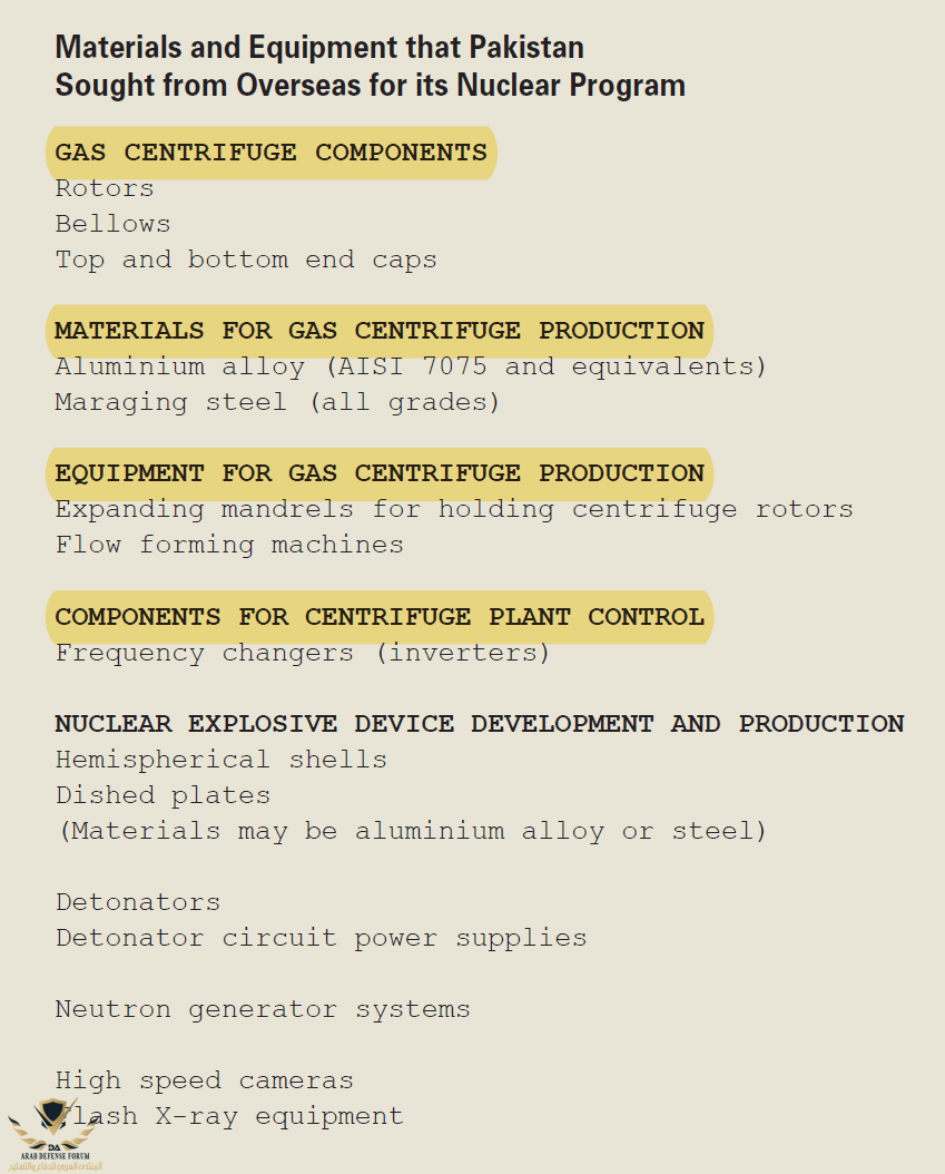

وهنا المواد والمعدات التي اشترتها باكستان من الخارج لبرنامجها النووي المتعلقة بأجهزة الطرد المركزي

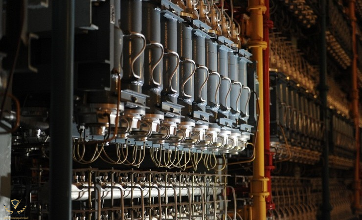

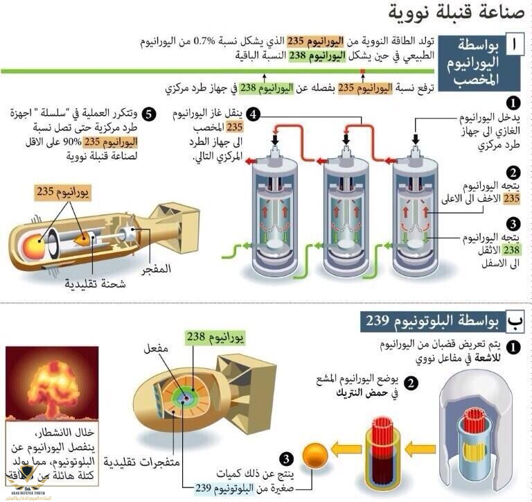

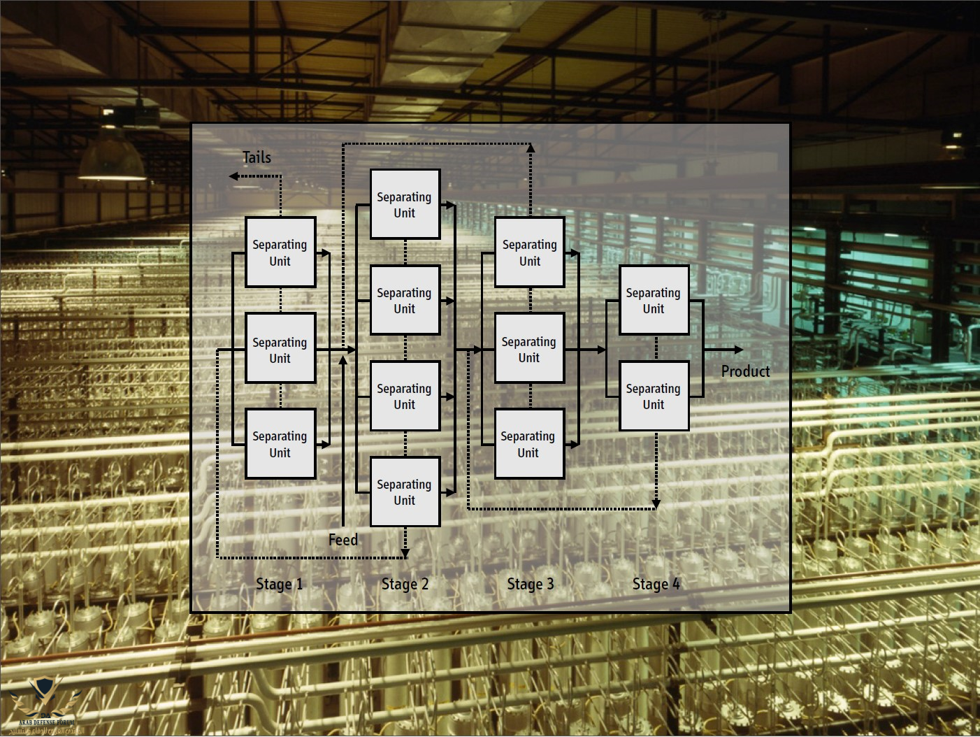

وهنا صورة تظهر أن عملية تخصيب اليورانيوم تمر بعدة مراحل
ونقطة مهمة وهي أن عملية التخصيب تحتاج عدد كبير من أجهزة الطرد المركزي الغازي، فمثلا يوجد ما يقارب 9300 جهاز طرد مركزي من الجيل الأول IR-1 في محطة ناتنز وبالتالي الحاجة إلى مساحات واسعة يمكن كشفها من قبل الأقمار الاصطناعية! وهذا ربما ما دفع إيران إلى بناءها تحت الأرض!

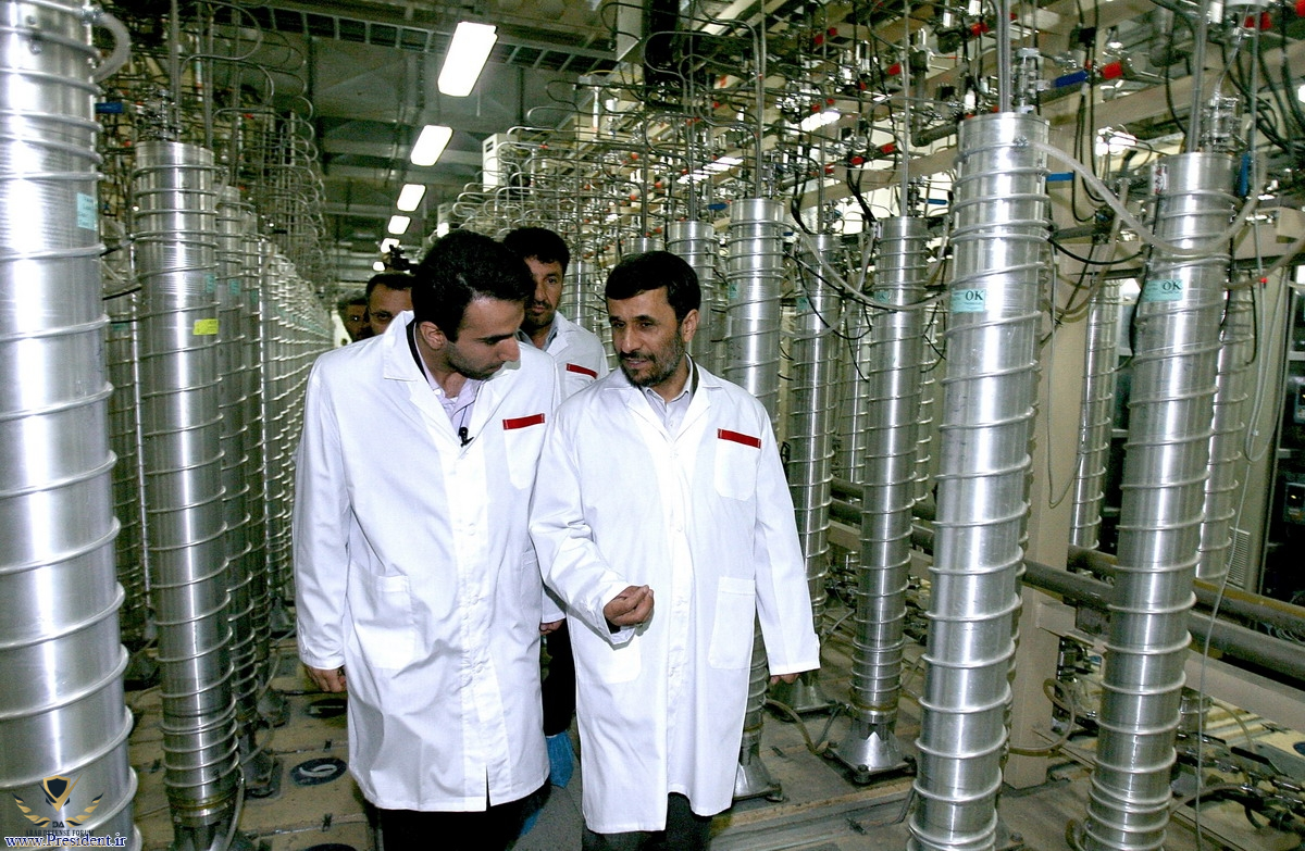

ولا بأس أن نذكر أن برنامج إيران يخضع للرقابة من قبل الوكالة الدولية للطاقة الذرية، وهنا صورة للرئيس الإيراني الأسبق أحمدي نجاد وتظهر كاميرا الوكالة الدولية للطاقة الذرية أعلاه!

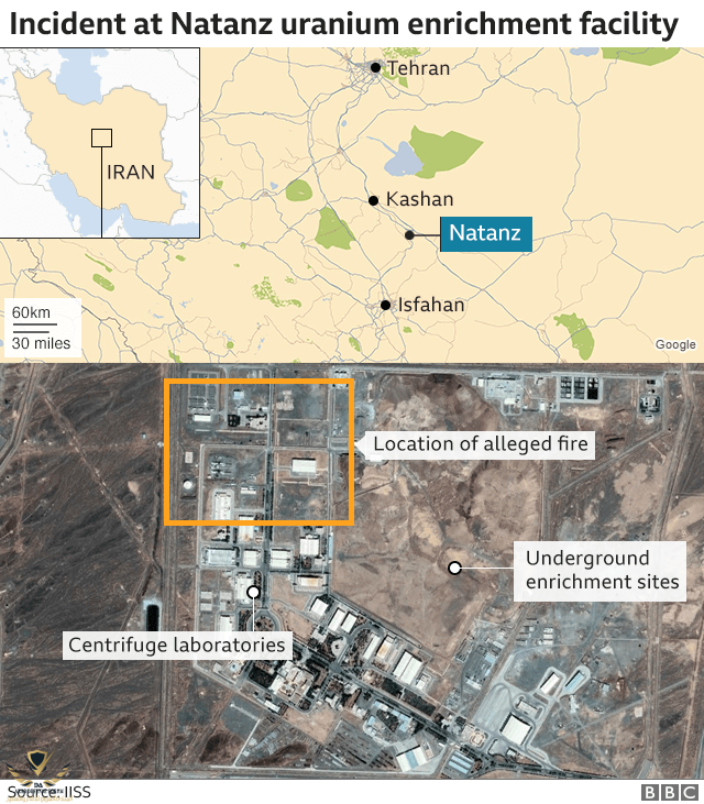

مشاهدة المرفق 329407

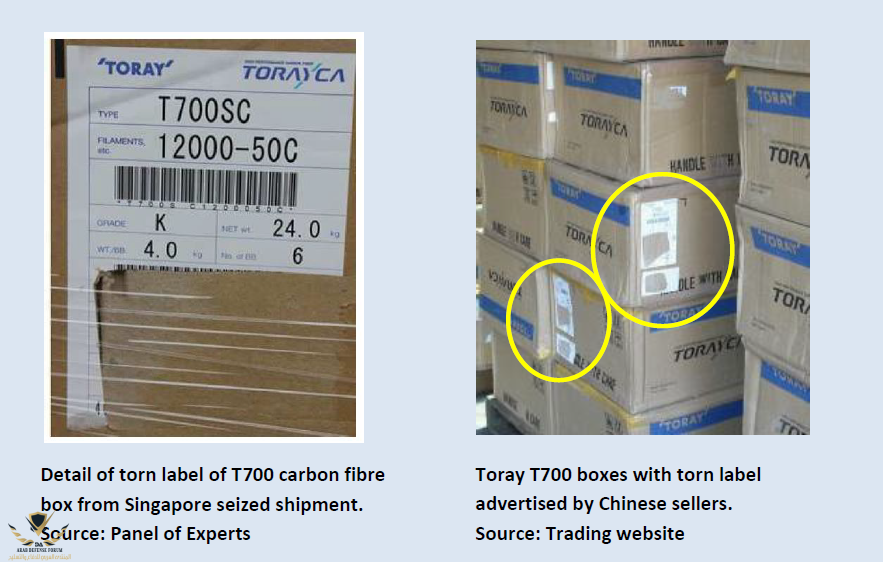

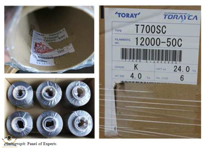

في نهاية عام 2012 تم مصادرة شحنة لألياف الكربون في سنغافورة كانت متوجهة إلى إيران!
ألياف الكربون من فئة T700SC-12000 من الشركة اليابانية Toray! وألياف الكربون من درجة T700 هو أحد المواد القليلة المناسبة للاستخدام في تصنيع الدوارات لأجهزة الطرد المركزي الغازي لتخصيب اليورانيوم.
صور للشحنة المصادرة

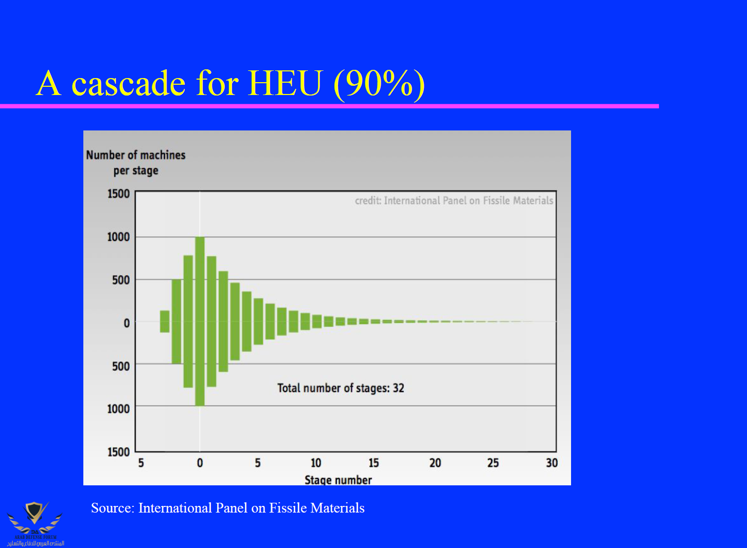

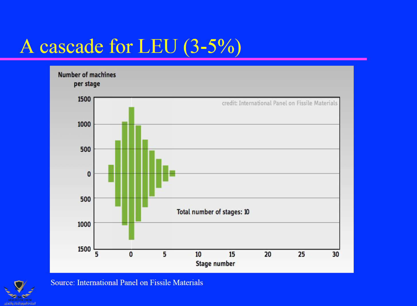

مشاهدة المرفق 329444
هنا بالتفصيل
10 مراحل لتخصيب اليورانيوم بنسبة تتراوح بين (3-5%)
32 مرحلة لتخصيب اليورانيوم بنسبة 90%

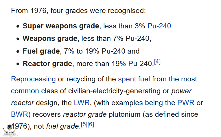

المفاعلات تستخدم لإنتاج البلوتونيوم وهو مستخدم في صناعة السلاح النووي
طبعا ما يتم إنتاجه من البلوتونيوم في المفاعلات يعتبر ذا جودة منخفضة لا يحقق انفجار نووي!
طبعا هناك سلاح نووي مصنوع من مزيج من اليورانيوم والبلوتونيوم مثل القنبلة الروسية RDS-3
مشاهدة المرفق 330183
مشاهدة المرفق 330184

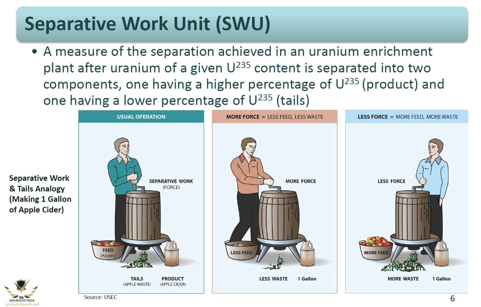

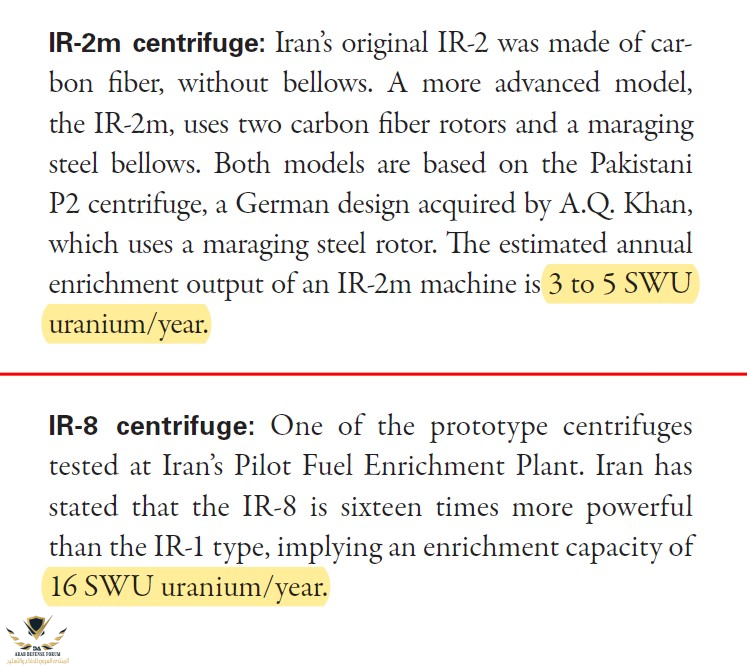

لماذا اختارت إيران أجهزة الطرد المركزي IR-2m مع العلم أن إيران تمتلك نماذج أولية لأجهزة طرد مركزي IR-8؟ مع العلم أن إنتاجية IR-8 أعلى بـ 5 إلى 3 مرات من IR-2m!
من الجدير توضيح أن مصطلح «متقدمة» في أجهزة الطرد المركزي الغازي، مصطلح يختلف معياره من دولة إلى دولة أخرى! ولكن ربما يظهر الفارق في مدى تقدم أجهزة الطرد المركزي إذا ما تم مناقشة بعض النقاط أو حتى اعتبارها معيار للتقدم في هذا المجال!
اليورانيوم 238 (أزرق غامق)، اليورانيوم 235 (أزرق فاتح)
أولا: الكفاءة: تختلف إنتاجية الأجهزة بناء على المواد المستخدمة والسرعة!

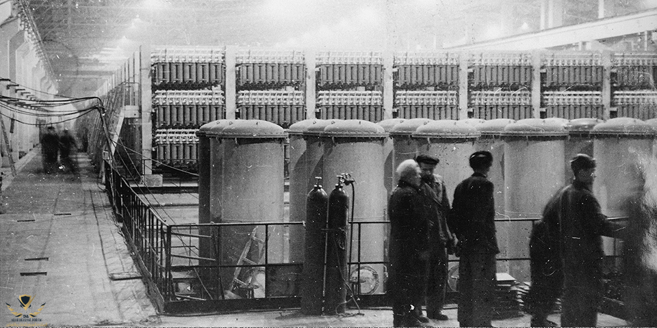

وقد بدأ تطوير أجهزة الطرد المركزي لتخصيب اليورانيوم في الاتحاد السوفياتي في عام 1952، وعلى مدار السنين الماضية تغيرت الأبعاد العامة للماكينات قليلا، ومع ذلك فقد زادت الإنتاجية بـ 14 ضعفا، في حين تراجعت تكاليف التشغيل بـ 10 أضعاف على الأقل.​

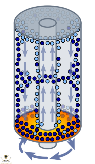

صورة توضيحية لمبدأ عمل أجهزة الطرد المركزي: كلما زادت السرعة قلت التغذية وقلت النفايات! وكلما قلت السرعة زادت التغذية وزادت النفايات!
زادت إنتاجية آلة واحدة على مدار السنوات بنحو 14 مرة ، وانخفضت تكلفة معدل كفاءة الطاقة بنحو 10 مرات. بادئ ذي بدء ، بسبب استخدام مواد جديدة يمكنها تحمل الأحمال الثقيلة.​
تم تحقيق سرعات أعلى باستخدام الألياف الزجاجية وألياف الكربون المركبة. وبالتالي ، تُفضل تكنولوجيا المواد المركبة في المصانع التجارية الكبيرة الحجم. إن اختيار المواد المناسبة لمكونات أجهزة الطرد المركزي محدود بسبب الطبيعة المسببة للتآكل من معالجة غاز سادس فلوريد اليورانيوم.​

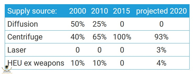

تخلت أغلب دول العالم عن تخصيب اليورانيوم بتقنية الانتشار الغازي لأنها تستهلك طاقة كبيرة ولا يمكنها المنافسة أمام تقنية الطرد المركزي!
ترتبط تكاليف التخصيب إلى حد كبير بالطاقة الكهربائية المستخدمة. تستهلك عملية الانتشار الغازي حوالي 2500 كيلو واط في الساعة (9000 ميجا جول) لكل وحدة SWU ، بينما تتطلب محطات الطرد المركزي للغاز حوالي 50 كيلو واط في الساعة (180 ميجا جول) لكل وحدة SWU.​

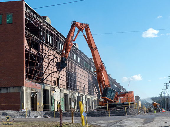

صورة لعملية هدم مبنى لتخصيب اليورانيوم بتقنية الانتشار الغازي في أمريكا
