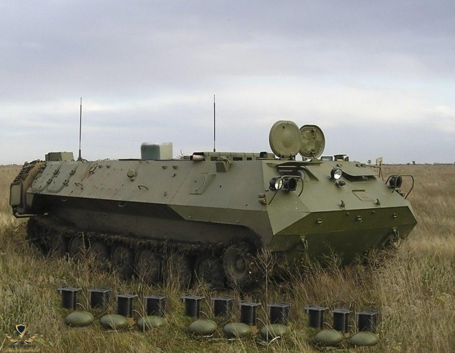

نظرًا لكونها معيارية في التصميم ، يمكن تركيبها على أي هيكل مناسب (سيارة ، مركبة نقل مجنزرة خفيفة MTLB ، إلخ). كل ما هو مطلوب للاستخدام القتالي موجود على شاسيه الحمل. لضمان استقلالية التشغيل أثناء القتال ، يتم استخدام محطة طاقة مستقلة (تكملها حزمة بطارية احتياطية قابلة لإعادة الشحن). يتم استخدام مستقبل GPS / GLONASS مدمج لتحديد المواقع بدقة. تحمل الكابلات والميكروفونات داخل هيكل السيارة أثناء العبور.
تتكون محطة عمل المشغل من جهاز كمبيوتر ومودم اتصال داخلي وجهاز معالجة بيانات آلي ومحطة طقس ، بينما تتكون محطة قائد الطاقم من جهاز كمبيوتر وطابعة تستخدم لإحداثيات موضع الطباعة المقاسة.
يتكون “Polozhennya-2” من ثلاث مصفوفات صوتية مفصولة بمقدار 3 إلى 8 كيلومترات لتوفير تغطية شاملة الاتجاهات. تحتوي كل مجموعة على 3 مستشعرات ميكروفون عالية الحساسية مفصولة عن بعضها البعض بمسافات محددة جيدًا في النطاق والسمت. سيتم نشر النظام على بعد 2-3 كيلومترات من محيطه التشغيلي. تحتوي كل مجموعة صوتية على مستقبل GPS / GLONASS محمول يستخدم لتحديد مركز الصوت الخاص بها. تقع محطة الطقس الخاصة بالنظام بالقرب من محطة التحكم. تتصل صفائف الصوتيات بمحطة التحكم باستخدام شبكة سلكية ميدانية أو شبكة راديو حسب الحاجة.
