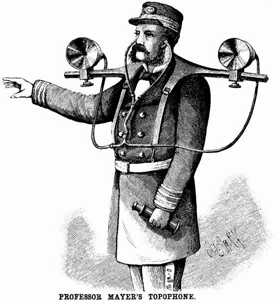

اخترع البروفيسور ماير من معهد ستيفنز للتكنولوجيا في هوبوكين بنيوجيرسي أول جهاز يستحق ان يطلق عليه جهار كشف صوتي وحصل على براءة اختراعه في عام 1880. تم تصميم Topophone لتسهيل التنقل اثناء الرؤية المنخفضة في (الضباب). يمكن لمستخدمها تحديد مصدر واتجاه صوت غير مرئي (قارب ، صافرة بخارية ، إلخ) مع التدريب و مع هامش من الخطأ يكتسب مستخدم الالة الخبرة و يصبح قادر على تحديد المسافة.
في عام 1896 و في الولايات المتحدة ايضا ديفيد بورتر هيب وهو ضابط في سلاح المهندسين بالجيش قام بدوره بتسجيل براءة اختراع Topophone محسّن.
" الهدف الرئيسي من هذا الاختراع هو السماح للسفن بتغيير الاتجاه أو الحركة لتفادي الأشياء الخطرة مثل الجبال الجليدية أو الأرض أو العوائق وضمان حركتها الآمنة و تجنب أي اتصال أو تصادم معها يتم تحقيق هذا الهدف عن طريق أداة يمكن من خلالها تحديد اتجاه أو مصدر الأصوات المنتجة أو المنعكسة في الوقت المناسب للسماح للسفينة بالهروب إذا لزم الأمر من الخطر.
اذا تم استخدام هذه الأداة لتحديد العوائق التي لا يمكن رؤيتها بالعين المجردة في ظروف معينة مثل الليل او في مناخ ضبابي أو بسبب المسافة يمكن استخدام هذه الأداة كذلك في تطبيقات أخرى مثل الاستخدام العسكري عندما يكون الهدف تحديد موقع الاجسام (الوجود البشري) أو موضع المدفعية وغيرها حتى عندما لا تكون مرئية. "

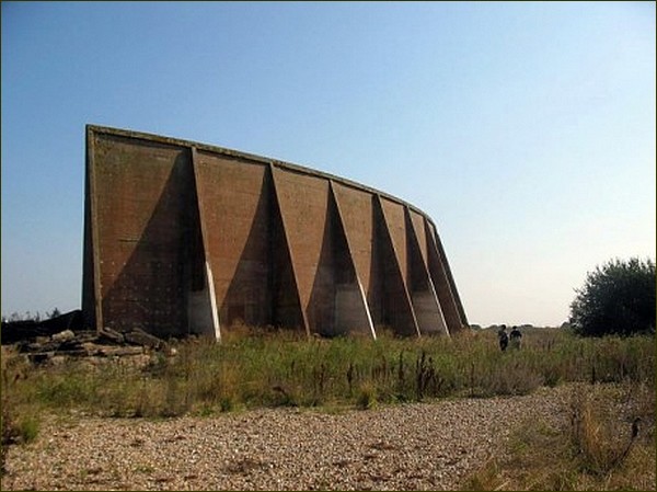

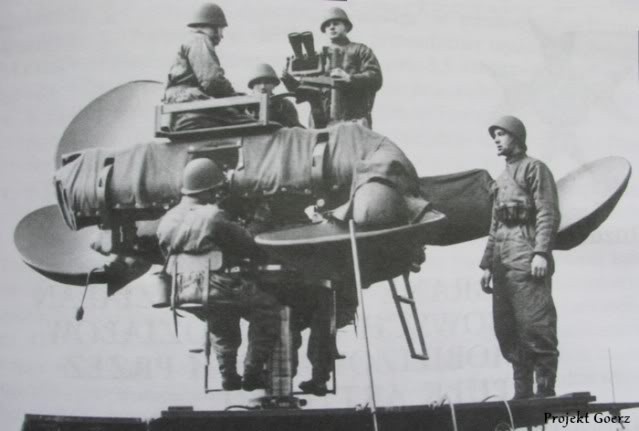

الية عمل الرصد الصوتي:

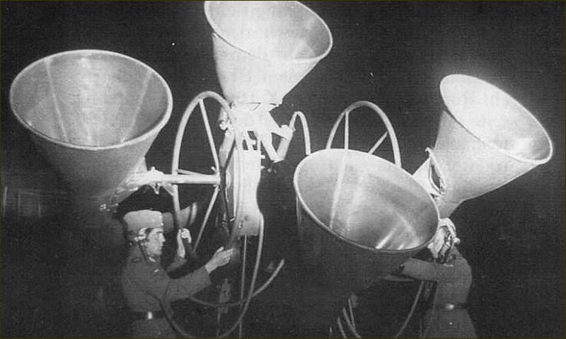

الكشف او الرصد الصوتي هو علم استخدام الصوت لتحديد مسافة واتجاه جسم ما. كقاعدة عامة تتكون أجهزة الكشف الصوتي من مجموعة من الأقماع -جمع قمع- المتصلة بدعائم معدنية وتهدف إلى استقبال وتكثيف اهتزازات مصدر الصوت يتم توصيل هذا الجهاز عن طريق قنوات ترتبط او تصل الى أذن المشغل المسؤول عن تجميع الموجات تحدد المخاريط الأفقية السمت و هي الزاوية بين مستوي مرجعي ونقطة غالباً ما يقاس بالدرجة والأقماع الرأسية تحدد الارتفاع.
لا يمكن الاستفادة من نظام الرصد الصوتي بمفرده و لا يجب ان يكون معزولا حيث يتمثل جوهر الاجهزة المضادة للطائرات في اكتشاف وتدمير الطائرات المعادية ولكي يحدث ذلك يجب أن تكون قادرًا على تحديد موقعها في مساحة ثلاثية الأبعاد قبل ضربها و بالتالي يتم معالجة البيانات التي يتم جمعها بواسطة جهاز الكشف الصوتي لصالح المسؤولين عن الاستجابة كان الشعار بسيطًا "لا يمكن تعديل طلقة ضد طائرة فهي جاهزة" بمعني حين يتم اطلاق الدخيرة ضد طائرة معادية لا يمكن بعد ذلك تعديل مسار القذيفة او الطلقة ولكي تكون الوحدة الدفاعية متجانسة يجب مراعاة العديد من المعايير والشروط وهي:

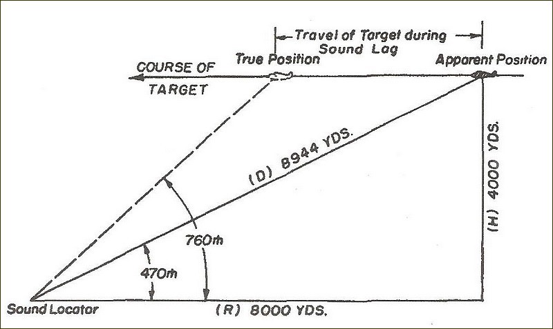

تنتشر الأصوات بسرعة تتراوح إلى أكثر أو أقل من 340 مترًا / ثانية وتختلف هذه السرعة بشكل ملحوظ وفقًا لظروف الأرصاد الجوية حين يصل الصوت المنبعث من محرك الطائرة إلى أذني المشغل يكون الهدف قد تقدم بالفعل عبر الفضاء.
دليل ميداني مضاد للطائرات لمدفعية الساحل FM4-112- صفحة 6 - وزارة الحرب الأمريكية.

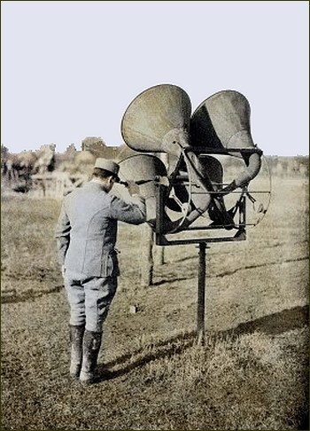

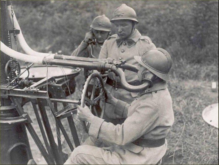

إدراك الصوت:

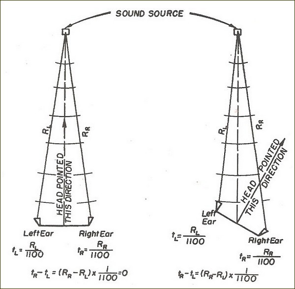

بغض النظر عن تصميم الكاشف الصوتي فإن مبادئ السمع هي نفسها بمجرد أن يصل مصدر الصوت إلى أذن المشغل فإنه يوجه أبواق الكشف أفقيًا (الاتجاه المحتمل للهدف) وعموديًا (ارتفاعًا) نحو الهدف حتى يستقر الصوت مجسمًا في المركز في صورته الصوتية وبذلك يحصل على اتجاه وارتفاع دقيق نسبيًا ويمكنه بعد ذلك اعتبار أن الجسم الطائر قد تم الاطباق عليه "locked on".
يعمل شخصان يعملان معًا على نفس جهاز السمع لزيادة دقة الرصد بشكل كبير.

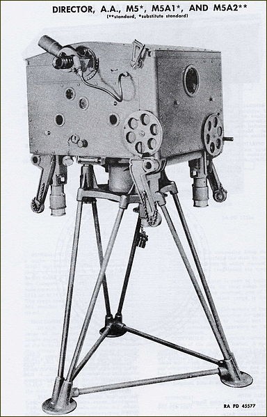

أولاً في الغالب تم استخدام الحاسبات الميكانيكية غير الموثوقة و ذات التصميم البدائي بمرور الوقت تم استبدال الحاسابات الأولى هذه بأجهزة كهروميكانيكية حيث تتم معالجة البيانات بعد ذلك باستخدام أنظمة التأشير والتحويل المخصصة لتحديد السرعة والمسافة والارتفاع وتغيير المسار.
سوف تتطور هذه الأدوات ذات القوة المتزايدة باستمرار وستسمح أيضًا بإنشاء تصحيحات لإطلاق النار للمدفعية المضادة للطائرات.
الية لحساب الزواية و السرعة.
الية قياس الزواية.
الية توجيه الرماية.

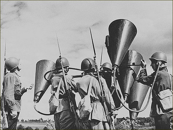

وحدات الكشف و الرصد الصوتي وآذانهم الكبيرة.

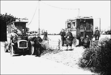

تتطلب مثل هذه الوحدات وسائل اتصال فعالة للغاية وسائل الرصد الصوتي لها نطاق محدود و تتطلبت الزيادة المستمرة في سرعة الطائرة أوقات رد فعل سريعة للغاية الاتصال عن بعد هو المفتاح الأساسي لنظام التنبيه لذلك تم العمل على ايجاد و استخدام أفضل الشبكات لضمان التنسيق الفعال بين جميع الجهات الفاعلة أو الوحدات الاخرى المختلفة و التي غالبًا ما تكون بعيدة عن بعضها البعض.
وحدة ارسال 1913.
وحدة ارسال متنقلة 1915.

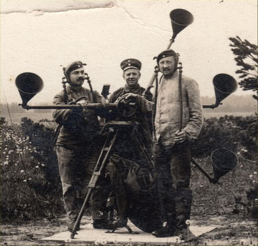

خلال الأشهر الأولى من الحرب تمثلت وسائل الدفاع بشكل أكبر في مدفعية ميدانية معدلة قليلاً مع نتائج أثبتت عدم كفائتها حيث تم تركيب 75 مدفع حوامل وتوجيهها نحو السماء و يتم اطلاق النار بشكل مشترك مع الأسلحة الخفيفة ضد طائرات العدو من خلال إطلاق النار بهدف اصابتها بشكل متخبط و عشوائي.
مدفع مضاد للطائرات.
022.jpg*
محاولة من المشاة للاسقاط الطائرات.
على الرغم من ظهور أول المدافع المضادة للطائرات المثبتة على الهيكل فإن نتائجها كانت غير حاسمة و ادات في كثير من الأحيان إلى عواقب وخيمة منها اصابة طائرات صديقة بسبب عدم وجود تعريف للهوية مسبقة.

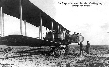

نجاحات القوات الجوية الألمانية المتواصلة و خاصة المرتبطة بوصول أول القاذفات الثقيلة من طراز Gotha G.II التي يمكنها العمل ليليا أجبرت الطواقم العسكرية للحلفاء على إيجاد وسائل أفضل للحصول على الأهداف أو تحسين المعدات الموجودة باستمرار كان هذا العمل موضوع خطة عامة بين الحلفاء بقيادة هيئة الأركان العامة أعلى مستويات التسلسل الهرمي العسكري يتعلق الأمر بجمع وتوحيد موارد جميع الجيوش وضمان التنسيق بين أنظمة الدفاع المختلفة وتوزيع الرسوم والمهام على المستوى العام وليس حسب القطاع.
هذه التنظيم العملاقة الموزع على كل من الخطوط الأمامية وفي أعماق الأراضي الفرنسية حيث تم تجميع كل وحدات المراقبة و ابحت وحدات الرصد الصوتي او "الآذان الكبيرة" هي المسؤولة أكثر من أي وقت مضى عن مراقبة تحركات المناطيد و طائرات العدو سيبقى هذا النظام ساري المفعول حتى نهاية الصراع.
GothaG5

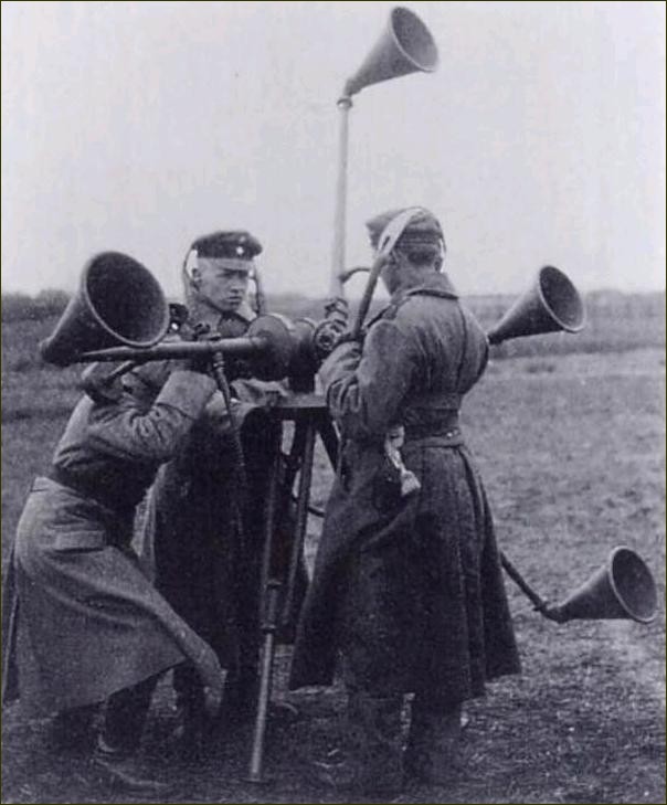

في ألمانيا قام الأستاذان Max Wertheimer و Erich Moritz von Hornbostel أولاً بتحسين المعدات الموجودة قبل تصميم كاشف صوتي جديد بناءً على بحثهما المشترك.
على الجانب الآخر من الجبهة اي من جهة الالمان يمكن القول لا شيء جديد حيث لا يبدو أن التصميم الفني وأداء أجهزة الكشف الصوتي الالمانية (Richtungshörer) يختلف كثيرًا عن الأجهزة المعروفة و التي يستخدمها الحلفاء.
كانت الأسس النظرية لعملية الرصد الصوتي معروفة بالفعل قبل الحرب ولكن التطبيق الحقيقي لها تم في خريف عام 1914 عندما توقفت القوات الألمانية في منطقة السوم ومارن و قامت بنشر أول وحدات Schallmeßtrupps (وحدات الاستماع) على طول وخلف خط المواجهة.

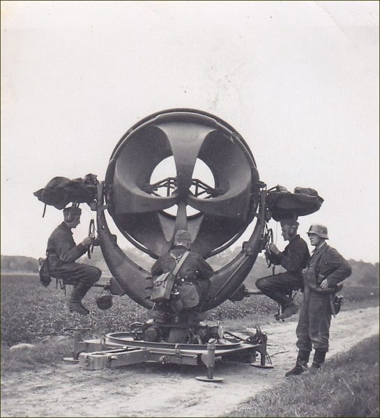

طوال فترة الصراع عمل العلماء والجنود الألمان معًا لتصميم المعدات الأكثر كفاءة. بعد دراسة الأصوات المحيطية في المختبر ركز Max Wertheimer و Erich Moritz von Hornbostel على تحسين أنظمة الاستماع الحالية سيؤدي عملهم إلى تطوير كاشف صوتي قوي و خفيف تم تسجيل براءة اختراعه في برلين في يوليو 1915 تحت اسم "Wertbostel" على اسم المخترعين.

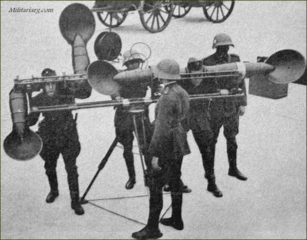

مبدأ "Wertbostel" هو تحريك الأبواق البعيدة عن بعضها البعض من أجل اكتشاف اتجاه الصوت بشكل أكثر دقة وتحسين الدقة وتحديد زاوية الاتجاه بشكل كبير. يمكن زيادة هذه الدقة باستخدام الميكروفونات وسماعات الرأس.
سيتم استخدام الجهاز الأول لصالح البحرية والمدفعية لتحديد موقع غواصة أو سفينة أو مصدر نيران مدفع العدو.
استنادًا إلى عمل Wertheimer و von Hornbostel سيقوم البروفيسور إريك وايتزمان أيضًا بتطوير نوع من الكاشفات الصوتية كما ستختبر ألمانيا مواد تم التقاطها في حملات عسكرية وهجومية متتالية في كل من الشرق والغرب.

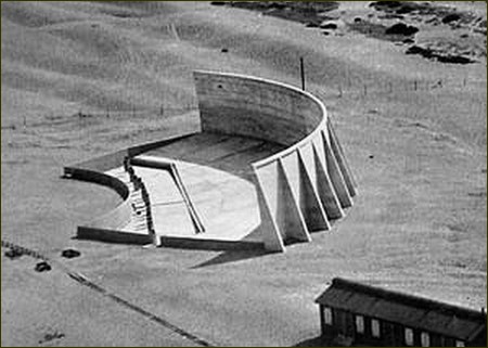

في أوروبا أدت السنوات الأولى بعد توقيع الهدنة إلى انخفاض كبير في الجهود المكرسة للبحوث حول الأسلحة والمعدات العسكرية الأولوية هي إعادة الإعمار في تلك الفترة لم يتخيل اي كان أن تتجدد وتكرار مثل تلك الفترة و ما شهدته من جحيم و دمار؟

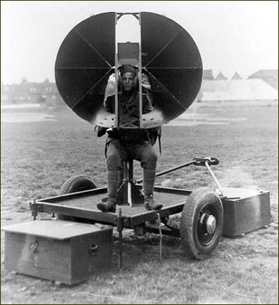

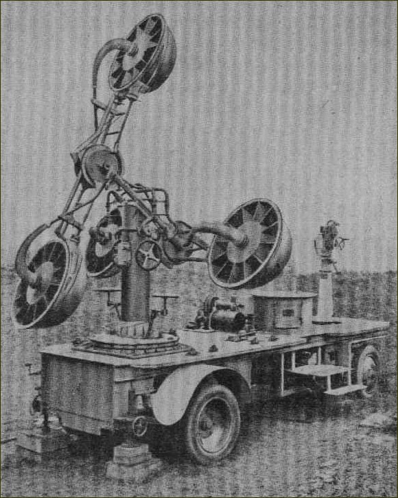

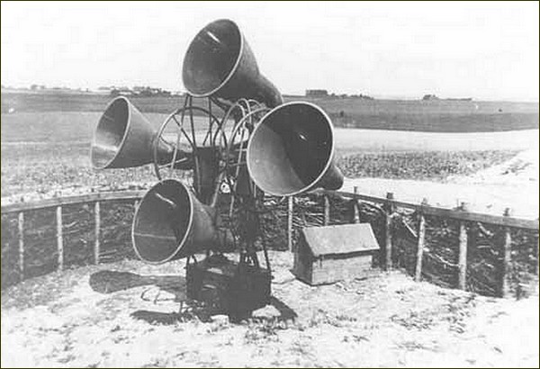

في أوائل العشرينات من القرن الماضي لم تتغير الأبواق الصوتية كثيرًا من حيث مبادئ الالتقاط والسمع تتمثل التغييرات الرئيسية في تحسين جودة المواد وزيادة مهارات الاستماع من حيث الدقة. استغرق الأمر بضع سنوات (1923-1924) للعديد من الدول لإعادة تقييم احتياجات دفاعها الجوي. ساعد التطور الكبيرة في مجال الطيران على إنشاء برامج وطرق دفاع جوي جديدة.
لم تكن فرنسا مثلا في معزل عن هذه التطويرات فقد استغراقها الامر أربع سنوات لإعادة تنظيم وسائل الدفاع الجوي خاصتها (أغسطس 1922).

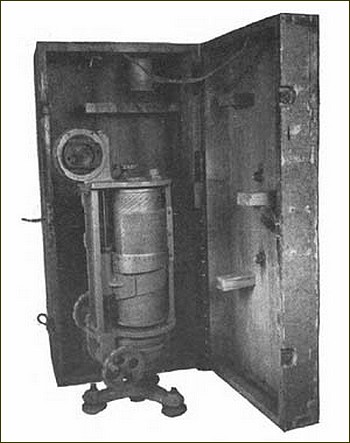

و ظل جهاز Perrin الذي صمم في عام 1918 الجهاز القياسي للكشف الصوتي لعدة سنوات.

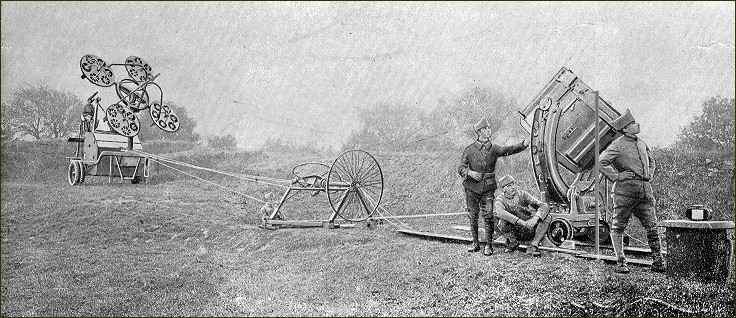

جهاز Perrin مع كاشف ضوئي.

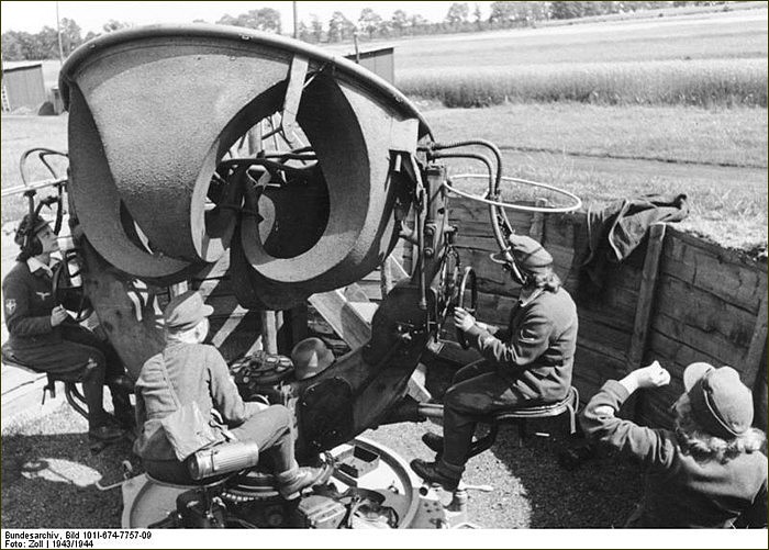

مع كل الضوضاء الناتجة عن البطاريات المضادة للطائرات فمن غير المرجح أن يتم نشر وحدة الكشف صوتي بالقرب من المدافع.

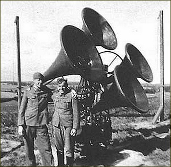

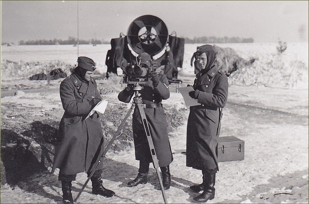

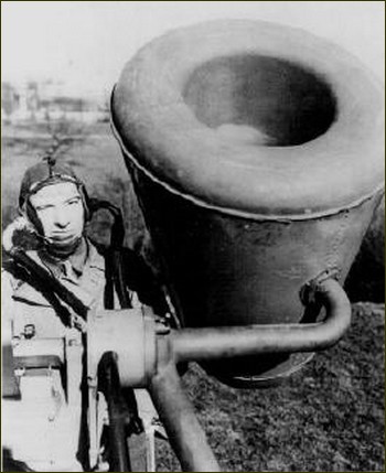

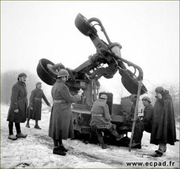

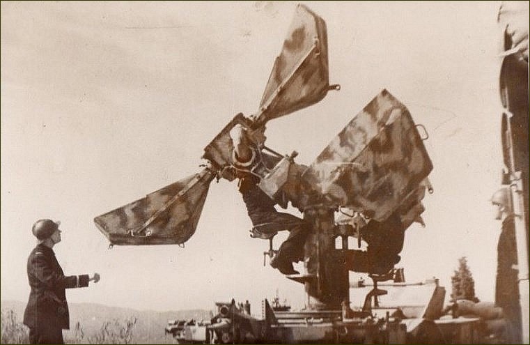

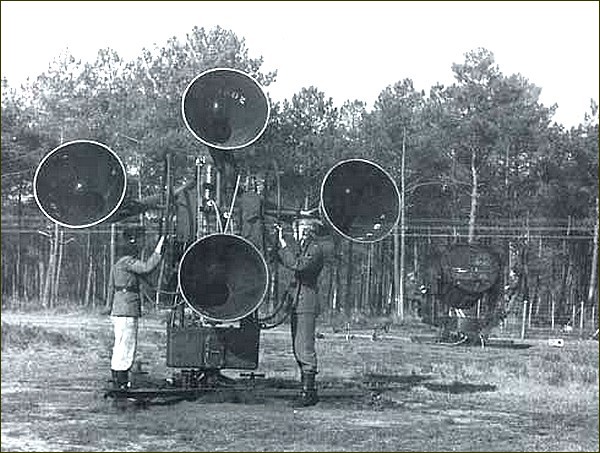

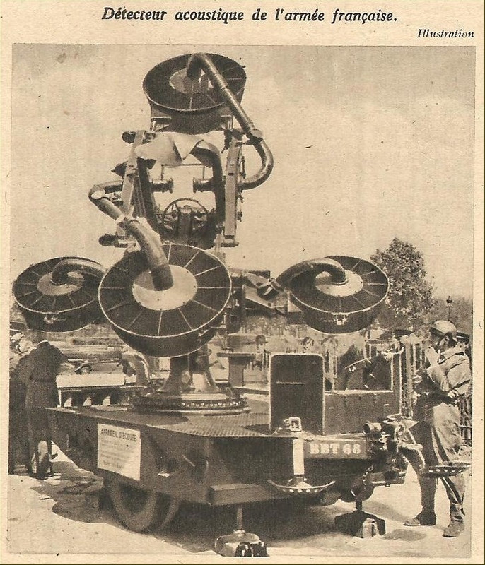

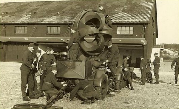

في نهاية الثلاثينيات من القرن الماضي تم تجهيز المقطورة من نوع 34 S (الشركة المصنعة Sautter Harlé) والمقطورة من نوع 34 B (الشركة المصنعة Barbier-Bénard-Turenne - BBT) و ادخالها الخدمة مع الجيش الفرنسي و ستعمل أجهزة الكشف الصوتية هذه خلال حملة عام 1940.
إمكانيات الاستماع متشابهة نسبيًا و لكن الاختلاف يتمثل بشكل أساسي في شكل المخاريط او الابواق حيث تكون ذات زاوية منفرجة على النوع S
(Sautter Harlé)
بينما تكون على شكل دائري على النوع B BBT
وسيطلق عليها "آذان ميكي".

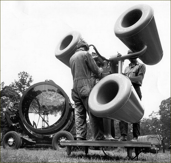

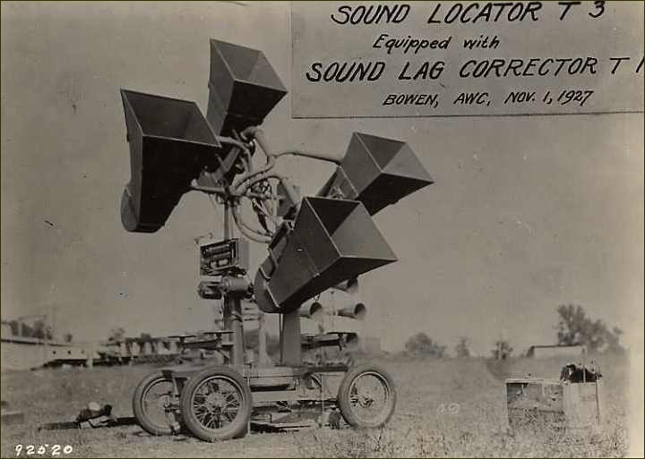

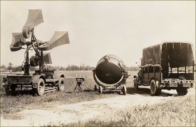

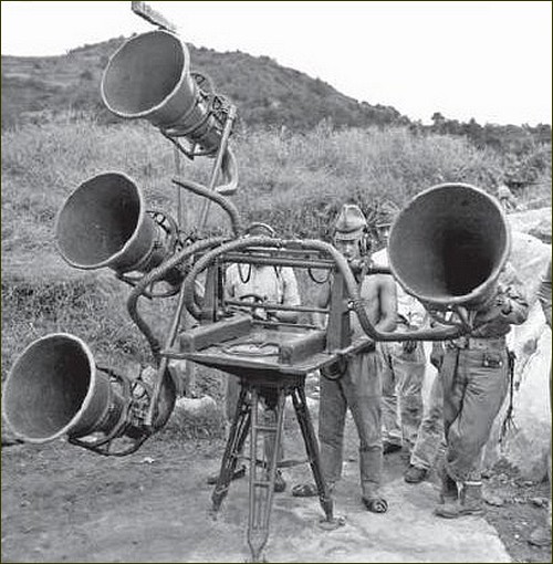

تم تجهيز الجيش الامريكي بجهاز Sound Locator T3 خلال الجزء الثاني من عشرينيات القرن الماضي و حل محله بشكل تدريجي محدد موقع الصوت M1A1 في بداية الثلاثينيات وفي عام 1940 تم تجهيز منصة الاستماع M2 بثلاثة ابواق استماع مع كشافات ضوئية.
USA – Sound Locator T3
وحدات Sound Locator

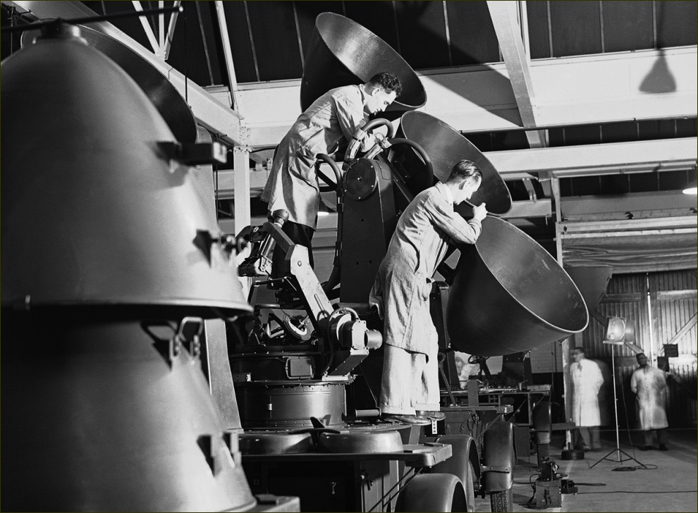

كاشف ضوئي مع جهاز Sound locator M2
يتبع

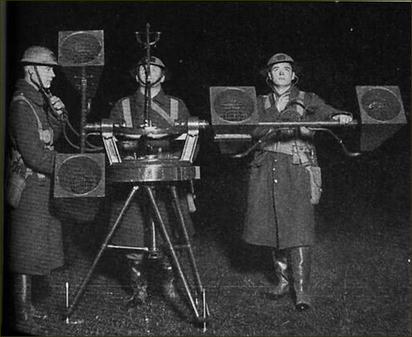

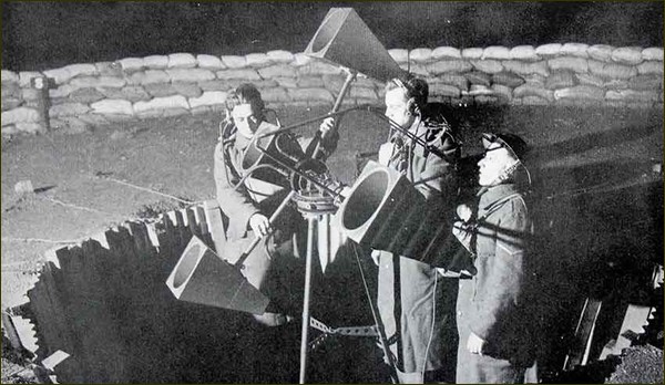

في بريطانيا ادركت وزارة الطيران بشكل متزايد أن تطور الطيران يعني أن ألمانيا ستكون قادرة على الوصول الى العديد من الأهداف الصناعية الواقعة في جنوب إنجلترا أدى ذلك إلى إنشاء "فيلق المراقب Observer Corps " في عام 1925 اصر الجنرال أشمور على ربط فيلق المراقب بسلاح الجو الملكي و تم ذلك في عام 1929 بعد ان ترك الجنرال أشمور الخدمة الفعلية بقى نظام المراقبة التطوعية ومراكز المراقبة ومراكز التحكم المرتبطة ارتباطًا وثيقًا بالمقاتلات والمدفعية المضادة للطائرات سيلعب الفيلق دورًا حيويًا من عام 1939 وخلال السنوات التي تلت ذلك.
في سبتمبر 1938 أدت الأزمة السياسية التي أعقبت اتفاقيات ميونيخ إلى قيام السلطات البريطانية بتعبئة متطوعي فيلق المراقب لمدة أسبوع للمشاركة في تمرين كبير على مستوى البلاد ثبت أن هذا التمرين التعبوي قد حل العديد من أوجه القصور التنظيمية والتقنية تم تسهيل هذه العملية من خلال الحماس والتفاني والاحتراف لدى هؤلاء المتطوعين الذين كانت أسلحتهم الوحيدة هي خوذة ، شارة ، زوج من المناظير وفي بعض الحالات معدات تتبع وتحديد الهوية.

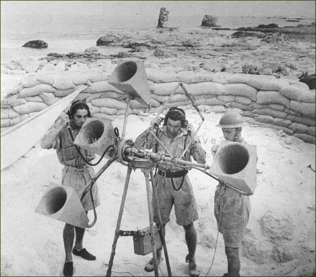

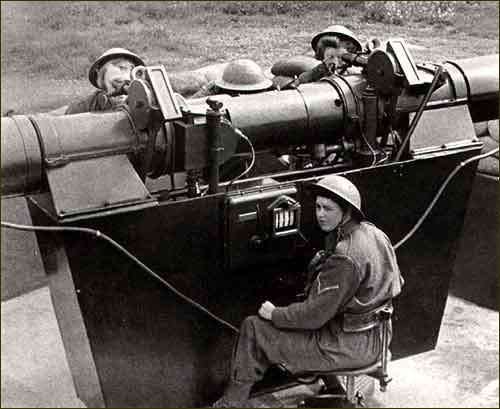

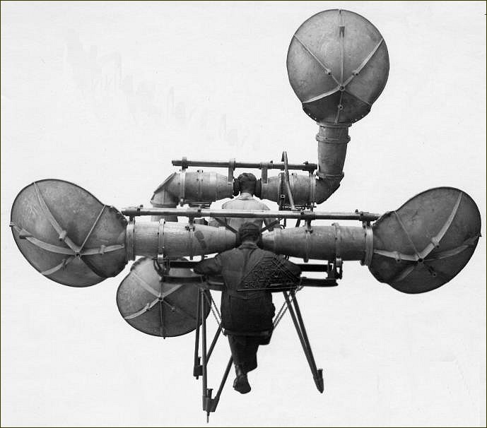

سيؤدي التطوير والعمل أيضًا إلى تصنيع أجهزة متنوعة بتصميم خفيف على حامل ثلاثي (Mk VI) أو على دعم ثابت أو متحرك مثل Sound Locator Mk VIII سيتم نشر المتطوعين على جميع الجبهات وسوف يتم تجهيز جيوش دول الكومنولث المتحالفة بتلك الاجهزة الحديثة.

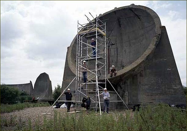

بحلول عام 1939 من ويلز إلى اسكتلندا كانت كل بريطانيا العظمى مغطاة بمراكز المراقبة وأجهزة الكشف الصوتية الثابتة أو المتحركة.
Sound Locator Mk VI
مصنع تركيب اجهزة الكشف الصوتي Mk VIII

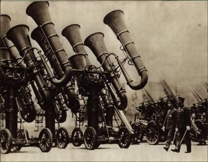

في آسيا و في وقت تتغير فيه التحالفات بسرعة في 23 أغسطس 1914 انضمت اليابان إلى معسكر الحلفاء لم يعتقد أحد أنه بعد عقود من الزمن سيجد محور برلين - طوكيو ارضية مشتركة هدفها التوسع . خلال الحرب العالمية الأولى لعبت اليابان دورًا مهمًا في حماية ممرات السفن في المحيط الهندي وفي القيام بعمليات عسكرية ضد المستعمرات الألمانية و مصالحها في الصين والمحيط الهادئ. عند التوقيع على الهدنة وفي مؤتمر فرساي (1919) لعبت اليابان دورًا جيوسياسيًا إقليميًا ووسعت مجال نفوذها في الصين.
منذ بداية العشرينيات من القرن الماضي و في فترة حكم تايشو (باليابانية: 大正時代 تايشو جيداي) هي فترة قصيرة في تاريخ اليابان المعاصر، امتدت من عام 1912 إلى 1926م قامت اليابان بتطوير أنظمة الكشف الصوتي الخاصة بها استخدمت القوات المسلحة اليابانية المعدات المستوردة على وجه الخصوص من أوروبا والولايات المتحدة.
مقياس بيرين الذي استخدمه الجيش الإمبراطوري الياباني في عشرينيات القرن الماضي

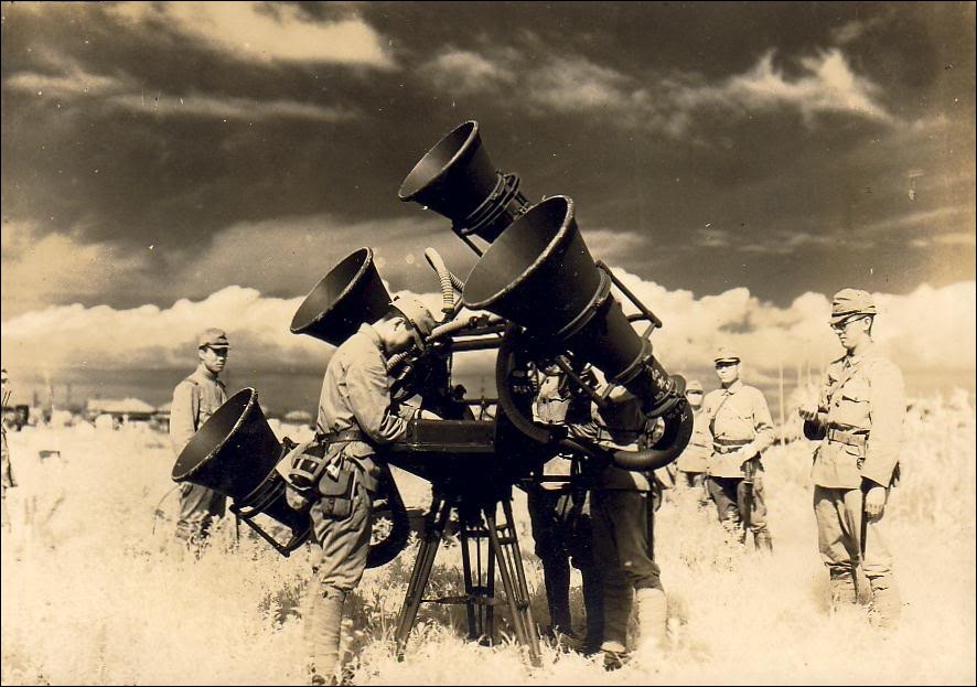

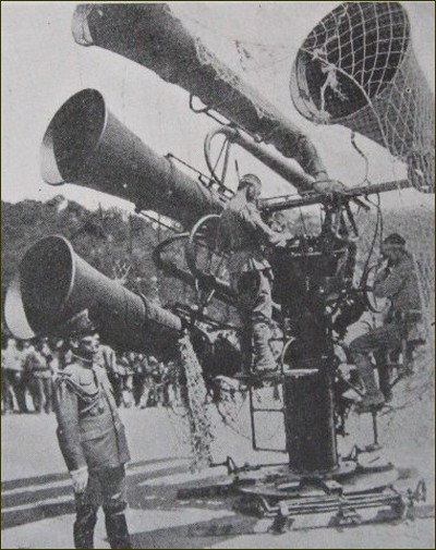

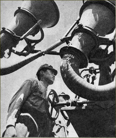

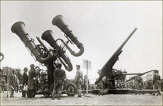

استغرق الأمر بضع سنوات قبل ظهور أول أجهزة الكشف الصوتية اليابانية حيث ظهر جهاز صغير الحجم على حامل ثلاثي من طراز تايب 90 مصمم للخطوط الامامية او يمكن حمله على مقطورة تايب 75 للدفاع عن الأراضي والمواقع الإستراتيجية سيستخدم الجيش الإمبراطوري بعض هذه الأجهزة حتى عام 1945 و على غرار جميع الأسلحة والأدوات المخصصة للدفاع الجوي تم إضافة أجهزة تصحيح النيران.
استعراض و تفتيش الاجهزة امام الإمبراطور هيرو هيتو.

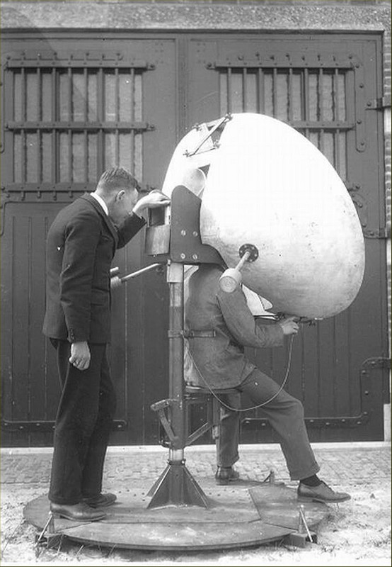

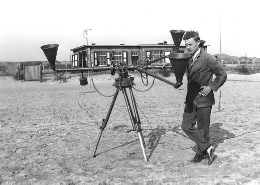

عودة الى اوروبا و تحديدا في هولندا من عام 1927 إلى عام 1940 درس البروفيسور فان سوست ومعهد البحوث العسكرية الهولندي الاجهزة الأجنبية من أجل تطوير نظام استماع يجمع بين أفضل صفات السمع و التحديد و النقل اى نقل المعلومة.
بعض المواد المختبرة خلال الثلاثينيات

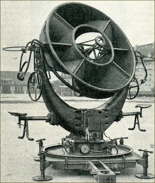

كاشف الصوت Goerz
كاشف صوتي من شركة BBT
كاشف صوتي Van Soest
يتبع

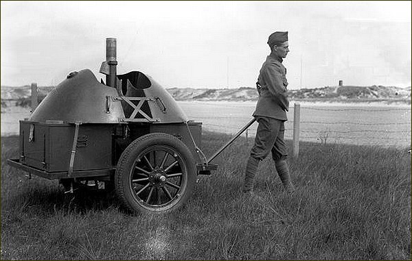

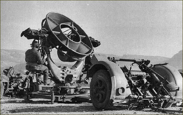

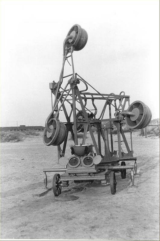

سرعان ما لاحظ الفريق التأثير السلبي في نقل الصوت عبر الخراطيم المطاطية أو المعدنية حيث يمكن أن يؤدي هذا التشويه إلى إضعاف أو تشويه التقاط مصدر الصوت المشتبه فيها ادت هذه النتائج الى كاشف صوتي خفيف الوزن و سهل في التعامل تم تركيب هذا الجهاز على مقطورة خفيفة أدى عدم وجود أنابيب موصلة إلى زيادة قدرات تجميع الصوت.
جهاز Van Soest
مقطورة الجهاز.

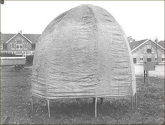

يمكن التخفيف من التلوث الضوضائي الطبيعي أو البيئي عن طريق إضافة خيمة واقية ومع ذلك أعربت السلطات العسكرية عن بعض الانتقادات لأن هذا الملجأ الخفيف للغاية لا يمكنه تحمل الرياح القوية لم يكن كل شيء مثاليًا في هذه السماعة ولكن بحلول عام 1940 كانت العشرات من أجهزة الكشف تجهز الجيش الهولندي في كل من البر الرئيسي والمستعمرات.
الخيمة الخاصة بالجهاز.

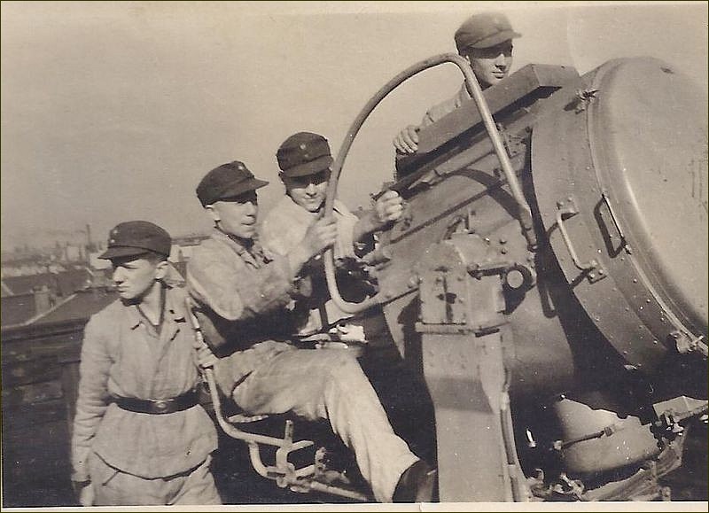

إلى جانب تحسين أجهزة الكشف الصوتي عمل فريق البروفيسور Van Soest أيضًا على تطوير أضواء كشافة للبحث عن الطائرات.

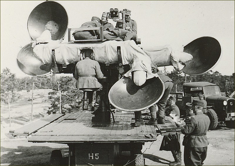

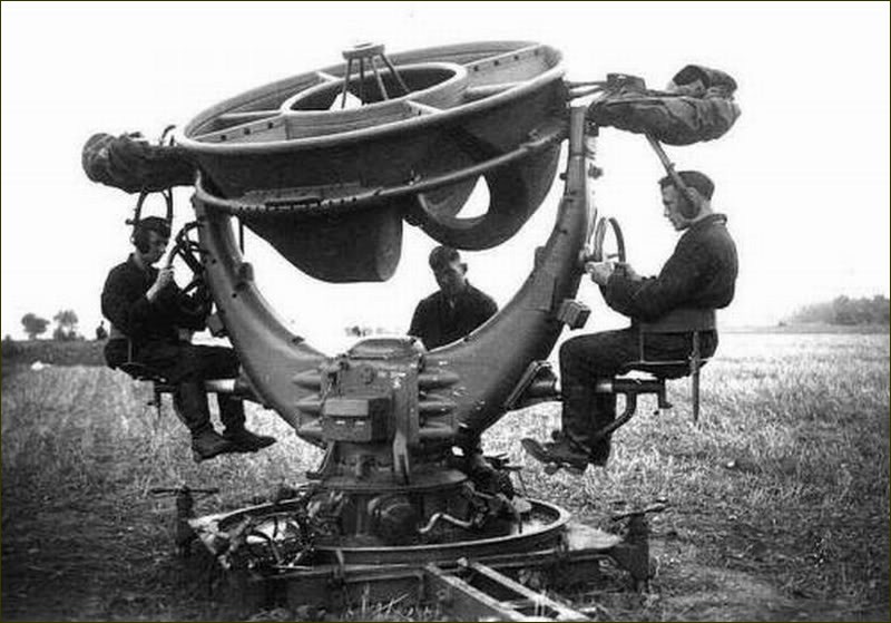

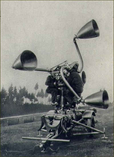

بعض اجهزة الكشف الصوتية الالمانية
كان العام 1935 عامًا محوريًا حيث لم تكن الأخبار القادمة من الجهة الاخرى من نهر الراين مشجعة. في الواقع في يناير أعيد دمج اقليم السار الى مناطق نفوذ الرايخ ، في فبراير ، أصدر المستشار أدولف هتلر مرسومًا بإعادة احيا سلاح الجو الالماني لوفتوافا ، في مارس ، أعيدت الخدمة العسكرية الإجبارية وزاد جيشه من 100.000 إلى 500.000 رجل خلال شهر مايو كان دور البحرية الألمانية للشروع في طريق إعادة التسلح العام اصبحت قيود معاهدة فرساي الان مجرد ذكريات.
من خلال برنامج Flak Rüstungsprogramm (مخطط او برنامج الأسلحة المضادة للطائرات) وبعد إجراء اختبارات وأبحاث مكثفة اكتسب الجيش الألماني تدريجيًا اجهزة الكشف او الرصد الصوتي Ringtrichter Richtungshörer Horchgerät (RRH) يجمع جهاز الكشف الصوتي هذا العديد من الصفات حيث يقلل الهيكل الدائري والشكل المستدير لأجهزة الاستقبال من التلوث الصوتي الناجمة بشكل أساسي عن سوء الأحوال الجوية ، كما أن أداء الاستماع مرضٍ نقل الجهاز سهل و المدى يقدر بنحو خمسة عشر كيلومترا في أفضل الظروف.
دعاية المانية.
ماذا يمكن أن نستنتج من تلك السنوات بين الحربين؟

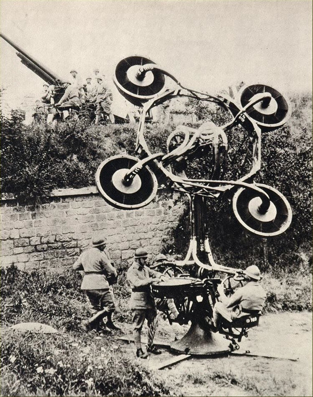

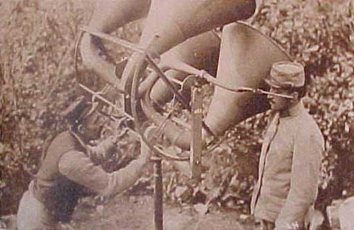

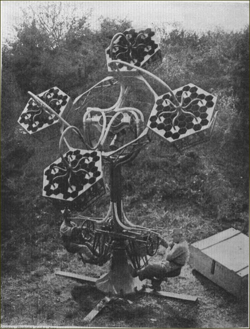

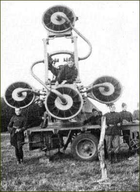

كانت نهاية العشرينيات من القرن الماضي فترة جيدة لدراسة ومقارنة أجهزة الكشف الموجودة حينها في السوق. و تم استغلال فترة الثلاثينيات من قبل العديد من الدول لتطوير أجهزة الكشف الصوتي الجديدة أو تحسين المعدات الموجودة.
يمكن ان نقدر انه في تلك الفترة الزمنية كانت هناك عشرات أجهزة الكشف الصوت المختلفة ذات التصميم الجيد والموثوق نتيجة العمل المشترك للمتخصصين العسكريين ومراكز البحوث والصناعات.
ركزت البحوث كذلك على دراسة انتشار الأصوات في الفضاء حيث أظهرت الاختبارات أن الرياح والارتفاع ودرجة الحرارة وعدم انتظام الهواء تؤثر على اتجاه وانتشار حزم الصوت. في المقابل أيضًا اجريت دراسات لتقليل الحجم وتخفيف الترددات العالية والمنخفضة التي تولدها محركات الطائرات والمراوح لجعل وضعها الصوتي او بصمتها الصوتية أكثر صعوبة في الكشف حتى لو كان من الممكن إخماد العناصر الصوتية للطائرة فإن نسبة ضئيلة من الضوضاء المنبعثة منها سمحت بتحديد موقعها بشكل دقيق نسبيًا سيظل تصميم الطائرة الصامتة أسطورة.
على الرغم من بعض الاختلافات الملحوظة بين الأجهزة فإن تطوير الأبواق الصوتية لم يتجاوز حد أقصى يبلغ حوالي خمسة عشر كيلومترًا. بعد البحث عن القدرات البشرية للسمع الاتجاهي أو أجهزة الالتقاط الجيدة أو تأثير الغلاف الجوي على نقل الصوت حاولت برامج التطوير الجديدة باستمرار تحسين دقة أجهزة الحساب والأجهزة الكهروميكانيكية المخصصة لتحديد الأهداف لصالح المدفعية (ارتفاع ، اتجاه ، مسافة ، تحويل البيانات الأولية إلى بيانات باليستية).
على الأرض كان لا بد من تعويض الحاصل في سرعة الطائرات الجديدة وارتفاعها بتقليل وقت رد فعل سريع للغاية وكانت كل ثانية ثمينة.
سيتم استخدام هذه الكواشف الصوتية خلال الحرب العالمية الثانية وعلى الرغم من الوصول التدريجي للرادارات سيظل بعضها فعالا حتى عام 1945.
الآذان الخرسانية الإنجليزية
حتى قبل وقت طويل من الرحلة الأولى لطائرة معادية فوق سماء بريطانيا العظمى و مع احتمال هجوم جوي ضدها كانت السلطات البريطانية قد طورت بالفعل شبكة تنبيه تغطي جزءًا من الساحل الشرقي بالإضافة إلى بعض المراكز أو المدن الاستراتيجية المحتملة ان تكون اهدافا للضربات المعادية.
من الواضح أن التهديد الرئيسي كان ماته مناطيد زبلن ولم يعد من الممكن غض الطرف عن خطورتها خلال الصراع وعلى الرغم من ضعف هذه المناطيد بسبب أحجامها الكبيرة (طولها من 150 إلى 160 مترًا وأحجامها من 22000 إلى 25000 متر مكعب) فقد بلغ مجموع الغارات التي شنتها تلك المناطيد العشرات و تسببت في خسائر كبيرة في الأرواح وأضرار في البنية التحتية على الرغم من افتقداها الى دقة كبيرة.
دعاية المانية.
كما هو الحال مع بقية الدول الاوربية فإن تنظيم الدفاع الجوي والمعدات المستخدمة متطابقة نسبيًا (اجهزة الكشف الصوتية، و المدافع المضادة للطائرات ، والمدافع الرشاشة ، وشبكة المراقبة ، وما إلى ذلك) ومع ذلك ، منذ عام 1917 ميز البريطانيون أنفسهم عن الدول الأخرى من خلال إنشاء شبكة واسعة من العواكس الصوتية يتكون هذا الدفاع التجريبي الذي طوره الدكتور WS Tucker و فيلق الهندسة الملكي من هياكل خرسانية تهدف إلى إعطاء تنبيه سريع في حالة غارة تنفذ من قبل المناطيد في البداية وبعد ذلك طائرات العدو (بشكل أساسي قاذفات القنابل) التي تكون على وشك مهاجمة المدن الساحلية أو وسط إنجلترا.
في عام 1917 وحده تم تسجيل 341 غارة.

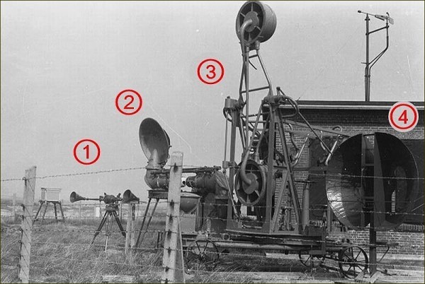

مع معدات الكشف التقليدية حصل البريطانيون بمرور الوقت على ثلاثة أنواع من أجهزة الكشف الصوتية تتمثل اشكالها: القرص والمرايا والجدار تم قطع أحد الأقراص الأولى في صيف عام 1915 على طول الساحل هذه الاقرا التي يبلغ قطرها عدة أمتار والتي تم استخدامها بنجاح حتى عام 1917 حتى نهاية الصراع من خلال الكشف عن عدة غارات للعدو.
وإدراكًا لخطر الطيران المتزايد سيتم بناء عواكس صوتية أخرى وسيتم تطويرها حتى أوائل الثلاثينيات مع ظهور هياكل ذات أبعاد يزيد قطرها عن 9 أمتار والجدار مقعر بطول 60 مترا.

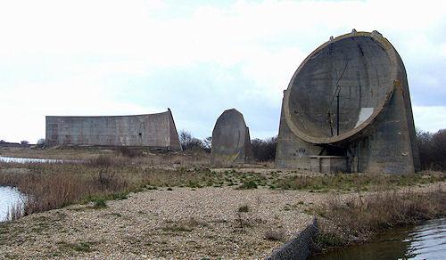

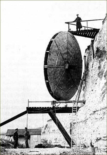

الجدار المقعر.

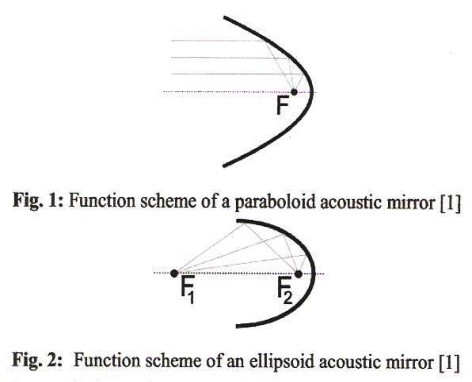

تتكون هذه الهياكل الضخمة من جسم خرساني ذي مكافئ أو بيضاوي في وسطه عبارة عن جهاز استماع يتكون من ميكروفونات اتجاهية يتم توجيه هذه الميكروفونات ميكانيكيًا بواسطة عامل في غرفة تحكم تقع تحت أو بالقرب من البناء.
يزيد الشكل المقعر إلى النقطة المحورية (F) من اتساع الصوت المنعكس من سطح المرآة او العاكس تحدد نتائج المعادلة المستخرجة من القيسا سمت وزاوية ارتفاع الهدف وتتيح موقعًا دقيقًا نسبيًا للمهاجم. لاحظ أن العديد من المرايا أو القطع المكافئة الصوتية الموجودة في نقاط مختلفة ستولد مستويات مختلفة مما يسمح باستخدام التثليث لتحديد موضع مصدر الصوت بشكل أكثر دقة.
على الرغم من أبعادها الضخمة كان على هذه الإنشاءات أن تكون دقيقة في تصميماتها من أجل تحسين جودة الاستقبال الصوتي المرآة الصوتية الوحيدة التي بنيت خارج بريطانيا العظمى موجودة في جزيرة مالطا تعرف محليًا باسم "الأذن".
على الرغم من أنها تقع في أماكن معزولة مع أجهزة استماع عالية الأداء إلا أن هذه الإنشاءات قد تكون عرضة لبعض الإزعاج الطفيف بالإضافة إلى التداخل الناجم عن الضوضاء الطبيعية (المطر والعواصف والرياح وما إلى ذلك) ، بدأت حداثة الثلاثينيات في تهديد حسن سير الرصد الصوتي وبالتالي يمكن أن يلعن المشغل مرور السيارات أو شاحنة الحليب أو وجود المتنزهين على الشاطئ أو الأطفال الصاخبين قليلاً دون أن ينسى الاضطرابات الناجمة عن زيادة حركة المرور البحرية بالقرب من الساحل.
ما الذي يمكننا الاستفادة منه من هذه الإنشاءات؟
كان ضروريًا في البداية خلال فترة الحرب القصيرة (1917-1918) بفضل أساليب رصد الطائرات وتعقبها وخاصةً القاذفات الأقل إثارة للإعجاب من مناطيد الزيبلين ولكنها اسرع كانت المرايا او العواكس الصوتية ذات فعالية محدودة تعني الزيادة في السرعة بسبب تطور الطيران خلال الثلاثينيات انخفاضًا كبيرًا في وقت الاستجابة.
يمثل الجدار الذي يبلغ ارتفاعه 60 مترًا في دينج (كنت) تتويجًا لما يقرب من عشرين عامًا من البناء التجريبي والابتكار التقني لكن إنجلترا ستدين بإنقاذها إلى تقنية جديدة: و هي الرادار.
من الناحية النظرية جعل الرادار من الجدران والمرايا او العواكس الخرسانية تقنية قديمة لكن الأخيرة كانت لا تزال تعمل وتستخدم في جميع اطوار معركة بريطانيا.
تم إحياء الاهتمام بالمرايا الصوتية لفترة وجيزة في عام 1943 لأنه كان يُخشى لفترة من الوقت أن تكون ألمانيا قد طورت طريقة فعالة تهدف إلى التشويش على محطات رادار الدفاع الساحلي البريطانية.
وبطريقة مجازية أكد عليها بعض المؤرخين فإن محاذاة هذه الأبنية الخرسانية على طول السواحل البريطانية مثلت شكلاً من أشكال الثقة بالنفس بين السكان و نوعًا من الراحة النفسية يمكن مقارنة المظهر الهائل والنحتي للمباني بالحصون التي تقام ضد تهديد الغزو.
من الواضح أن الأمر لم يكن مسألة تحصينات تقليدية تهدف إلى احتواء هجمات العدو لكن الهدف تهدئة المخاوف وتقوية الروح المعنوية للسكان المدنيين.
الآن المواقع التي تحتوي على المرايا الصوتية على طول سواحل كينت أو يوركشاير محمية ومعترف بها على أنها تراث و يتم ترميم المباني و تنظيم جولات لعشاق الهندسة المعمارية والتكنولوجيا العسكرية.

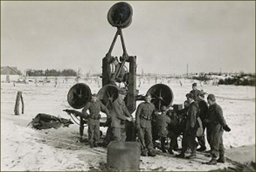

1939 - 1945: ألمانيا وأوروبا المحتلة.
في منطقة الحائط الاطلنطي
الجبهة الشرقية لألمانيا
دفاعات الرايخ
تم استخدام هذه الخريطة في مركز الدفاع الجوي الذي يتمركز في مدينة دساو روسلاو و تجمع المجال الجوي بين برلين ولايبزيغ ودريسدن يشار إلى المعلومات الواردة من مراكز الاستماع والمراقبة يتم تحددها و وتجسيمها في دوائر متحدة المركز وتحدد التقدم والمسار في الوقت الحقيقي لقاذفات العدو.

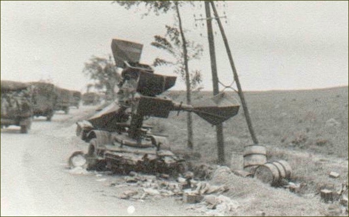

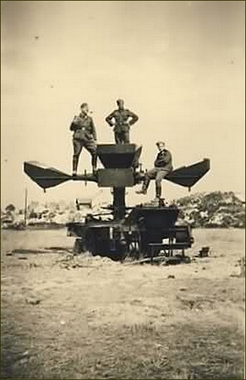

معدات وقع التخلي عنها او وقعت في ايدي الالمان
روسيا

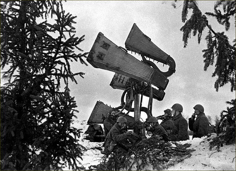

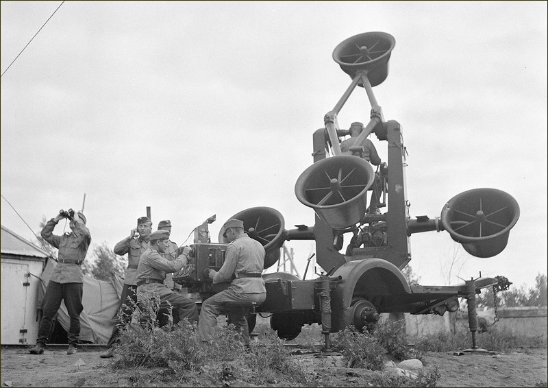

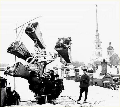

شتاء 1942 و الجهاز ZT5 - موسكو

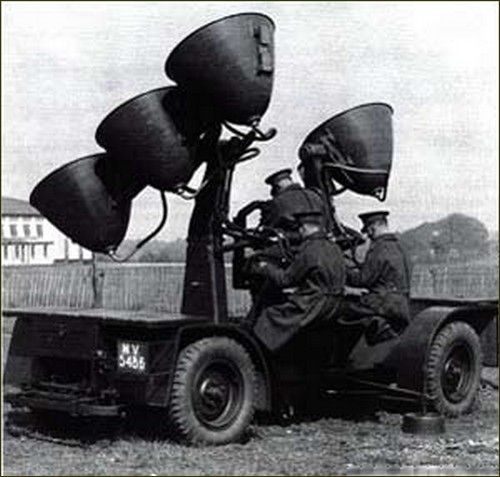

بريطانيا

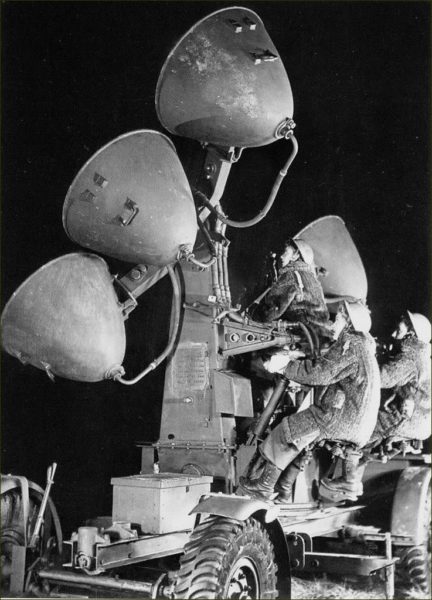

لندن و الجهاز Sound Locator Mk VI العام 1940

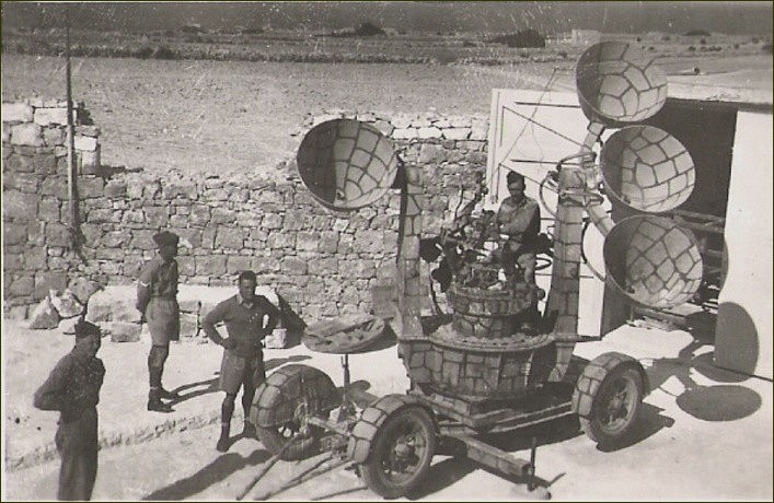

مالطا 1942 و جهاز Sound Locator Mk VIII
جهاز Sound Locator Mk VI في احد بلدان شمال افريقيا 1942.
اليابان
جهاز تايب90
جهاز تايب75.
الولايات المتحدة
جهاز Sound Locator M2
لوس أنجلوس - أغسطس 1941 الصورة اثناء عملية تجنيد بعد هجمات بيرل هاربر.

سويسرا و جهاز RRH.

بلجيكا و جهاز BBT Mle العام 1932.

موظفات A T S على جهاز Sound locator Mk VIII العام 1941.

موظفات على جهاز RRH العام 1944-1945.
