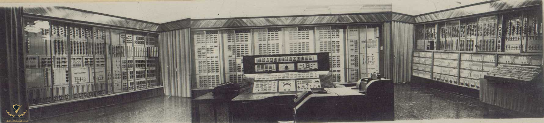

في عام 1954، أول إنتاج حاسوب "ستريلا" بدأ العمل في قسم الرياضيات التطبيقية، برئاسة أناتولي مياملين. والانتقال إلى الحاسوب جعلنا نرفع مستوى الإجراء، وجعله متجانسا دون فصل واضح للحدود والتفردات.
وقد أتاح لنا انتقال الحسابات إلى حاسوب "ستريلا" الحصول على النتائج بسرعة كبيرة. وكان لهذا الأمر أهمية خاصة فيما يتعلق بتطوير منتجات جديدة. في هذا العمل ، كان علينا أن نعمل عن كثب مع أندريه ساخاروف، يوري رومانوف، ياكوف زيلدوفيش، كيريل ششلكين، يوري باباييف، جيرمان جونتشاروف، يوري تروتنيف، فلاديمير زاغرافوف، ليف فيوكتيستوف، يايفجينى زاباباخين، يايفجينى أفرورين وآخرون من علماء الفيزياء النظرية.

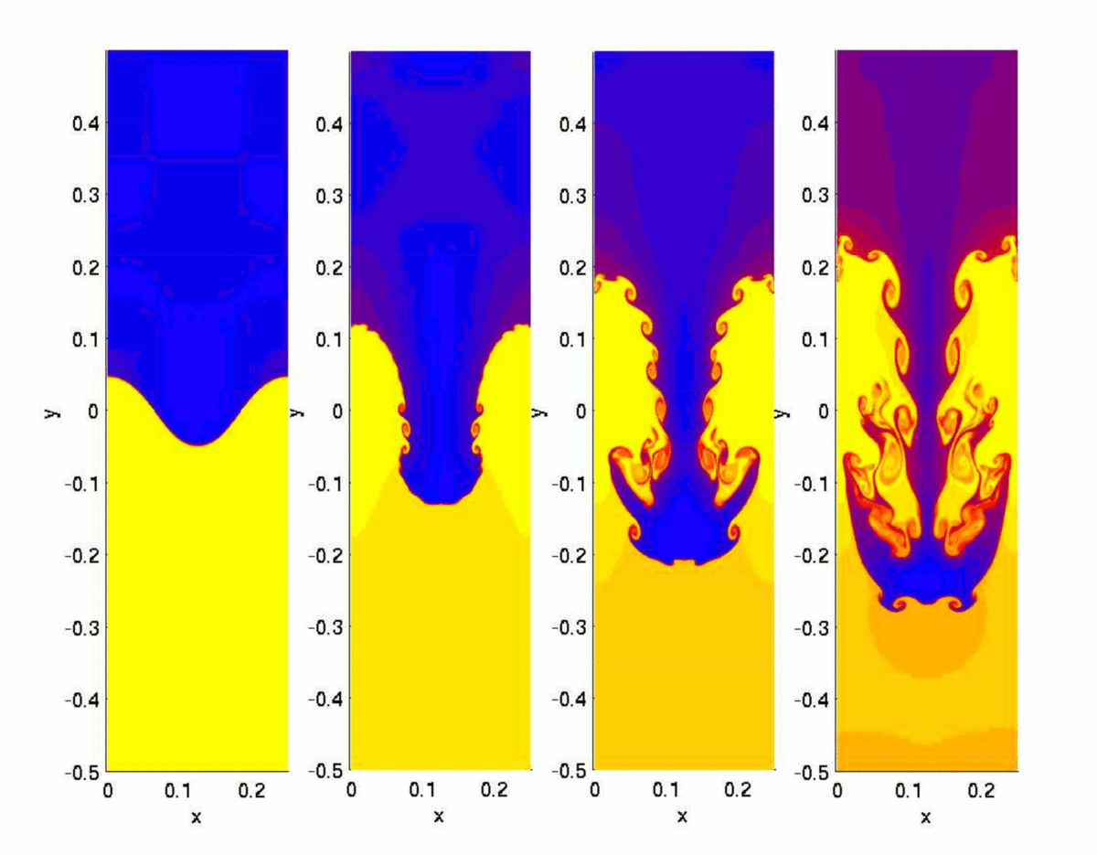

تطلب الانتقال إلى حساب "طبقة الكعكة" تطوير طرق عددية لحل أنظمة المعادلات التفاضلية في الوسائط غير المتجانسة ذات المعاملات التي تختلف مئات المرات أثناء الانتقال من منطقة إلى أخرى.
بسبب عدم الخطية للعمليات وعدم تجانس البيئة ، كان من الضروري بناء مثل هذا الاختلاف التقريبي ، الذي من شأنه أن يسمح بالنظر والتمرير بدقة كافية من خلال فواصل (الاتصال، موجات صدمة ضعيفة وقوية) للحلول. وكان لابد من التغلب على صعوبات خاصة في حساب موجات درجة الحرارة ، والتي أثرت بشكل كبير على سلوك العملية.
علاوة على ذلك، فإن العمليات المختلفة في الخواص الحركية أثناء احتراق الطبقة الخفيفة من "طبقة الكعكة"، وديناميكيات الغاز، ونقل الحرارة وانتشار النيوترونات لها نطاقات زمنية مختلفة.
سمحت أفكار المحافظة وتجانس مخططات الاختلاف (أندريه تيخونوف وألكسندر سامارسكي) بالحصول على مخططات المرور العابر دون فصل صريح للانقطاعات ، مما يوفر ليس فقط النتيجة النهائية لإطلاق الطاقة بدقة كافية ، ولكن أيضًا وصفًا صحيحًا لـ ديناميكا عملية الاحتراق.
إن إسقاط الاعتبار الصريح للانقطاعات باستخدام مخططات الفروق المتجانسة والامتثال لقوانين الحفظ على المستوى المنفصل قدم دقة كافية في حسابات المنتجات.

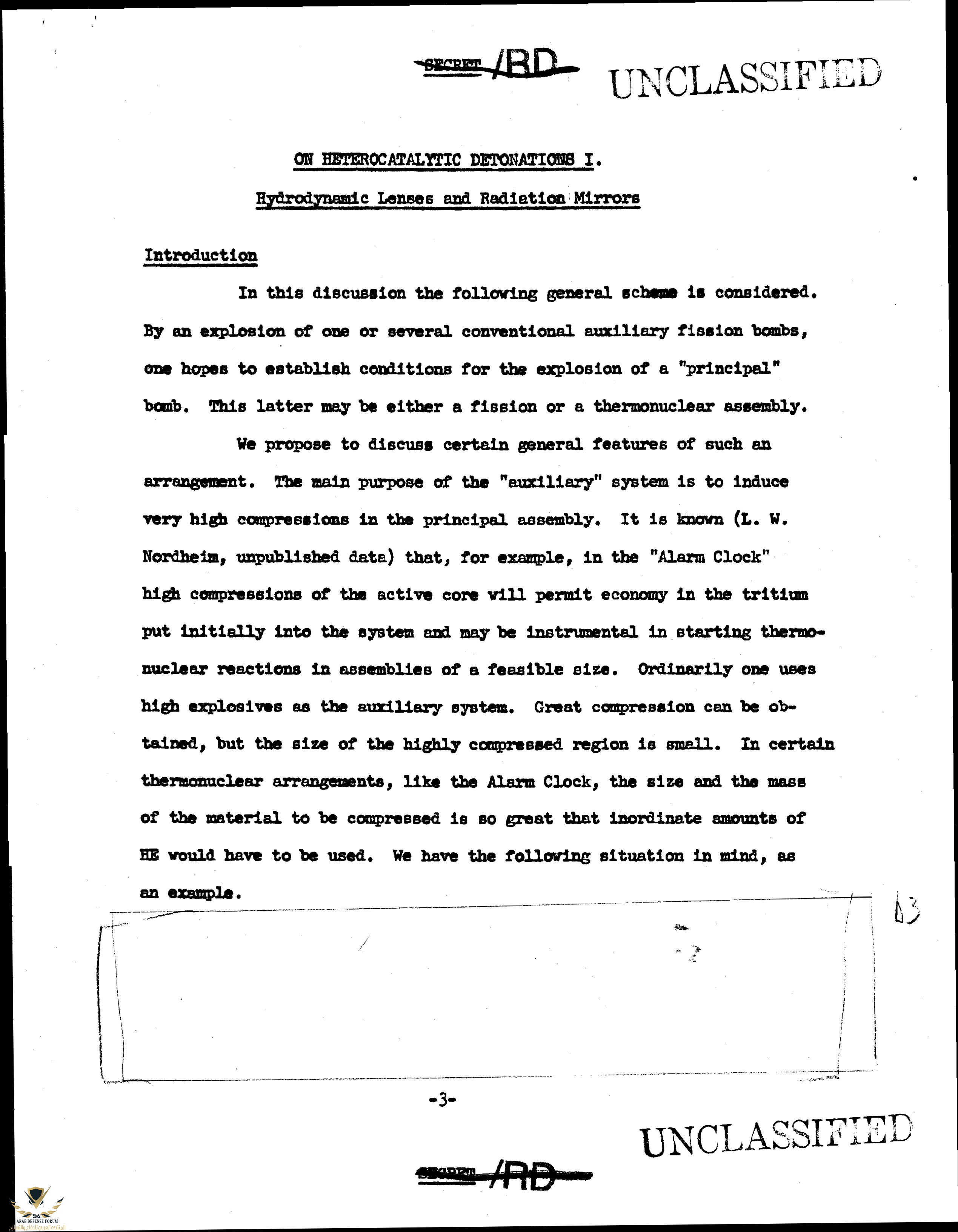

ثالثا: ساهم عالم الرياضيات البولندي ستانيسلو أولام في تطوير القنبلة الهيدروجينية! وحتى هذا اليوم يعرف تصميم القنابل الهيدروجينية بتصميم تيلر-أولام
التجربة الأولى الكاملة لتصميم تيلر-أولام بقوة 10.4 ميغاطن، في 1 نوفمبر 1952
ورقة سرية علمية من قبل تيلر وأولام في التاسع من مارس/آذار 1951: بعنوان حول التفجيرات متباينة الحفز . العدسات الهيدروديناميكية ومرايا الإشعاع
