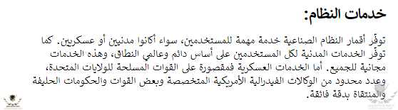

ليس هذا فحسب
بل الاشارة المدنية لا تلتقط سوى تردد واحد مما يؤثر على دقتها بينما الاشارة العسكرية تلتقط ترددين.
سابقا كانت الاشارة المدنية تستقبل ترددين ولكن الحكومة الامريكية كانت تتعمد تخفيض الدقة للاشارة المدنية بشكل تقني.
لكن الغيت سياسة التوفر الانتقائي واستبدلت بجعل الاشارة المدنية لا تستقبل سوى تردد واحد فقط
مشاهدة المرفق 294242
توفِّر أقمار النظام الصناعية خدمة مهمة للمستخدمين، سواء أكانوا مدنيين أو عسكريين. كما توفِّر الخدمات المدنية لكل المستخدمين على أساس دائم وعالمي النطاق، وهذه الخدمات مجانية للجميع. أما الخدمات العسكرية فمقصورة على القوات المسلحة للولايات المتحدة، وعدد محدود من الوكالات الفيدرالية الأمريكية المتخصصة وبعض القوات والحكومات الحليفة والمنتقاة بدقة فائقة.
