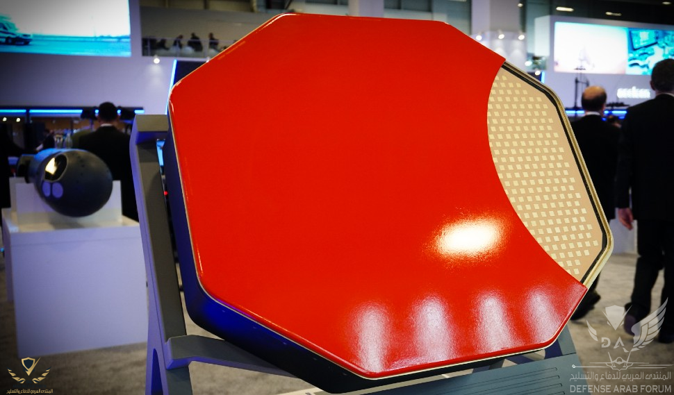

في نهاية ستكون لمستوى فايبر مع رادار ايسا

ثم بعد ذلك دخل برنامج اوزقور في مسأله انتاج رادار ايسا تركي الصنع خاص بمقاتله الأف-16 كتطوير للبلوكات القديمه من الأف-16 التركيه وعرضه للبيع في سوق السلاح العالمي لتطوير مقاتلات الأف-16 القديمه.
