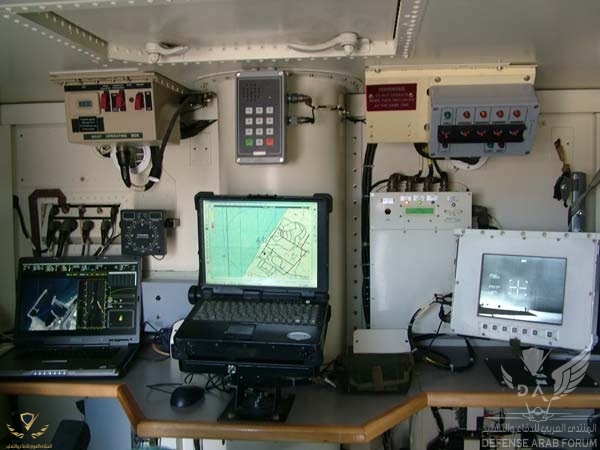

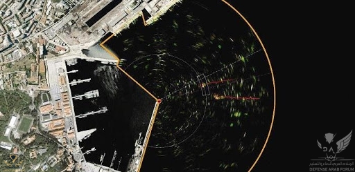

أصبحت الحكومات والشركات التجارية تدرك الحاجة إلى حماية البنى التحتية البحرية والساحلية الحيوية. يوفر AquaShield من DSIT هذه القدرة مع نظام سونار غير مراقب يكتشف المسارات ويحذر من الغواصين غير المصرح بهم ونشاط SDVs في جميع أنحاء المنطقة المحمية. وفقًا لـ Ben-Dov ، يوفر AquaShield كشفًا إيجابيًا ، مع انخفاض معدل الإنذار الكاذب في أطول نطاق ممكن ، باستخدام السونار منخفض التردد جدًا
يعمل نظام DDS دون مراقبة ويتم دمجه في أنظمة القيادة والتحكم الحالية ، ويتم مراقبته والتحكم فيه من خلال وحدة تحكم واحدة. تقدم DSIT المستشعر في ثلاثة إصدارات مختلفة في تكويناتها للتغطية - 120 درجة و 240 درجة و 360 درجة ، وبالتالي تتكيف مع تضاريس الموقع المختلفة. يوفر كل مستشعر "عقدة" في شبكة الأمان. يتم تثبيت هذه المستشعرات على رصيف أو حاجز أمواج أو رصيف ، حيث يتم توصيل المستشعر تحت الماء بوحدة تحكم إلكترونية تقع فوق الماء ، أو في قاع البحر ، حيث يتم تجهيز المستشعرات بوحدة معالجة إلكترونية متكاملة. يتم وضع وحدات السونار تحت الماء بشكل استراتيجي تحت الماء لتوفير أقصى تغطية للمنطقة المحمية. يتم تخصيص عدد وتكوين العقد لتلبية المتطلبات الفريدة والطوبولوجيا لكل موقع. يمكن نشر النظام في غضون ساعة واحدة ويعمل في جميع الأحوال الجوية والمياه.
وللكشف عن غواص بشري و SDV مع تجاهل الأهداف الكاذبة المحتملة مثل الأسماك الكبيرة والثدييات المائية. يعمل التشغيل على مدى موسع على تمكين النظام من تقييم التهديدات المحتملة المتعددة في وقت واحد وتزويد المشغلين بإنذار مبكر ، وتحديد السلوك ومتابعة التهديد ، وبالتالي تحسين أوقات الاستجابة الإجمالية
