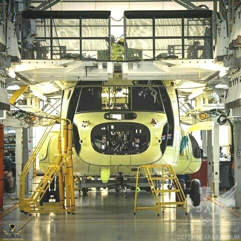

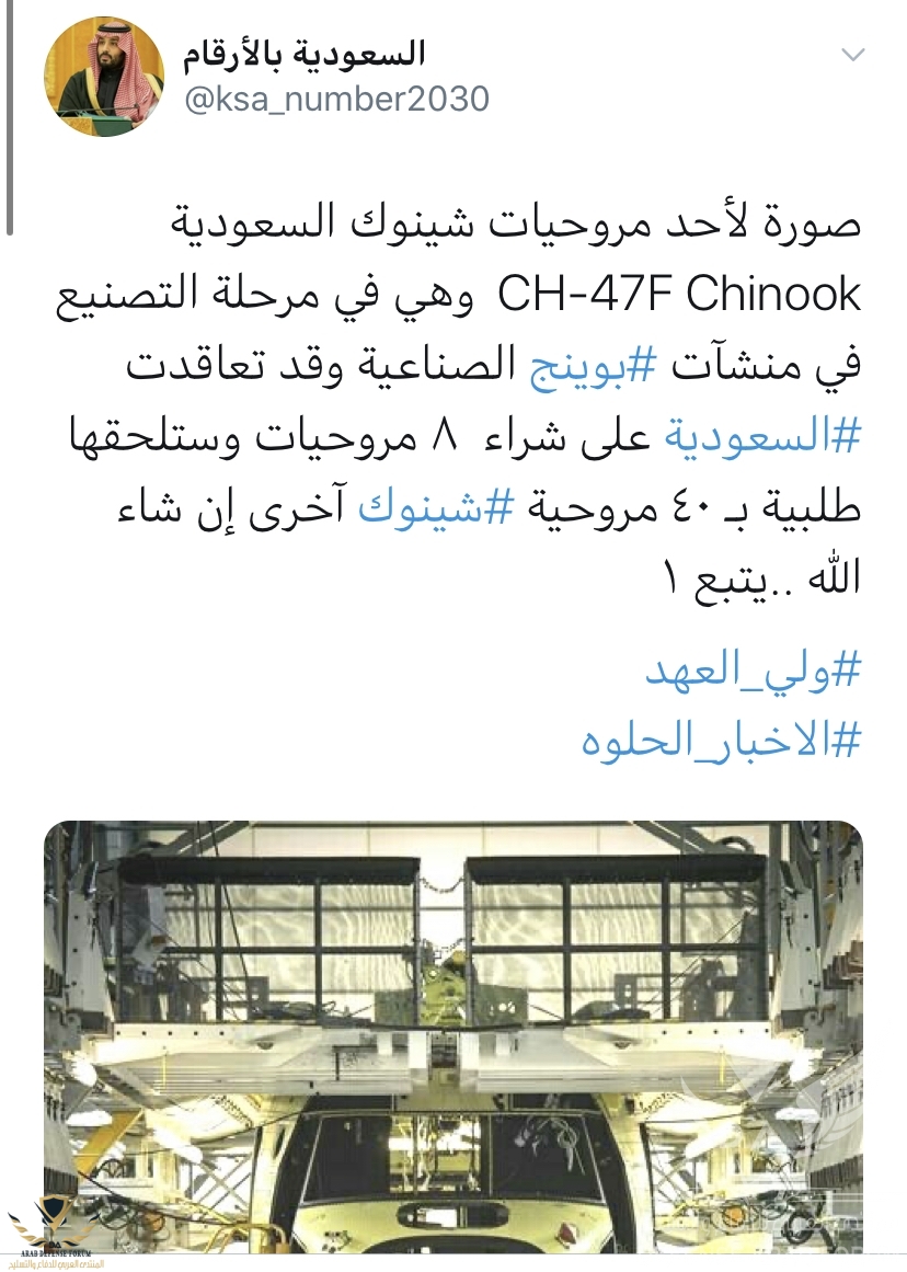

ظهرت صوره لاولى طائرات الشينوك السعوديه
في خطوط الانتاج بشركة بوينغ
ماشاء الله تبارك الله 48 مروحية
اللي مستغرب منه ان الصفقه التي تم الاعلان
عنها هي بعدد48 طائرة شينوك
ولكن تم التوقيع على عدد 8 فقط
لماذا؟؟

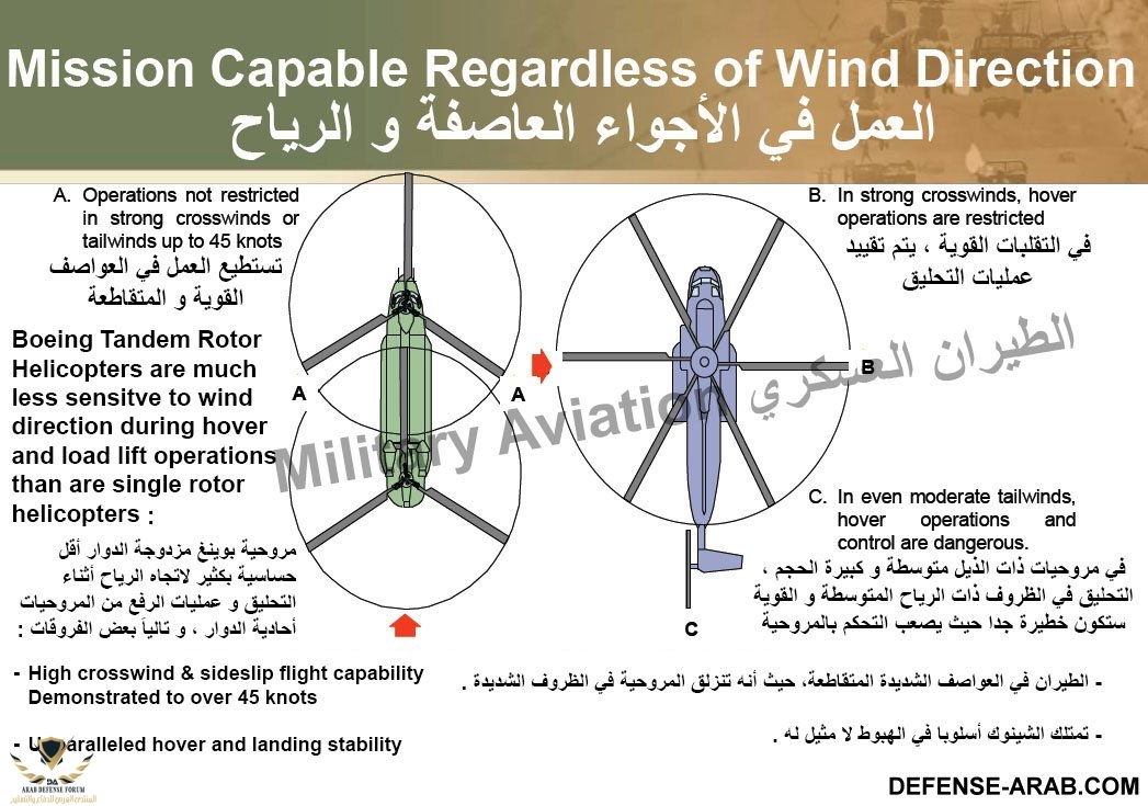

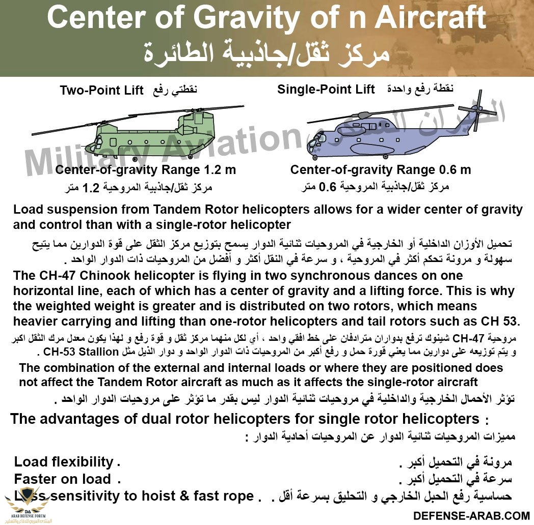

مشاركة سابقة قمت بشرح بالصور لمميزات الشينوك عن اي مروحية اخرى بسبب تصميمها الرائع و تصميم الشفرات بشكل متجانب
شكرا لك اخي @فادي الشام ، انا ارى انه معظم الاخوة اختاروا CH-53K لكن اظن ان الكثير حكموا من ناحيتي الحمولة و المدى لكن هناك اشياء كثيرة اغفلناها ، و هي مشروحة في هذه الصور ، التي قدمتها شركة بوينغ للقوات الجوية الهندية ، من اجل اقناعها بشراء الشينوك عوضا عن الكينغ ستاليون و المي-26
مشاهدة المرفق 102879 مشاهدة المرفق 102880 مشاهدة المرفق 102881 مشاهدة المرفق 102882 مشاهدة المرفق 102883 مشاهدة المرفق 102884 مشاهدة المرفق 102885 مشاهدة المرفق 102886
