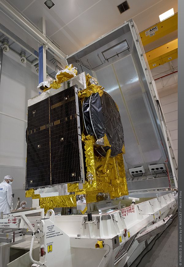

ونستعرض الان بعض مواصفات القمر العسكري المصري طيبة واحد:
هو قمر صناعي فرنسي انتاج مشترك بن العملاق الفرنسي للانظمة الالكترونية تاليس...والعملاق الاوروبي ايرباص
من فئة الاقمار الثقيلة حيث يزن قرابة الستة اطنان...كما يعمل على نطاق الكي باند 1و التردد العريض

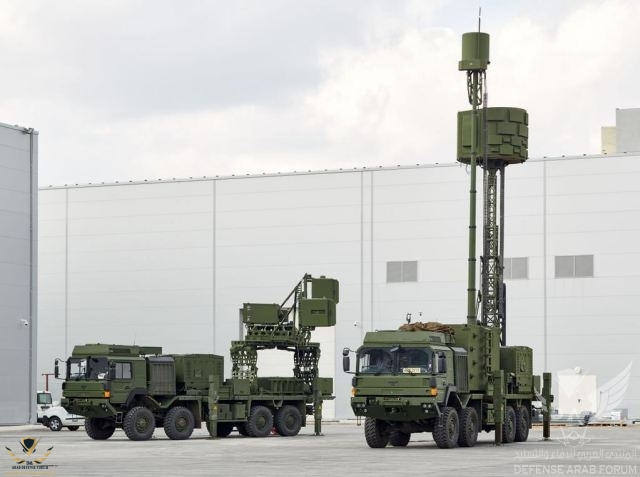

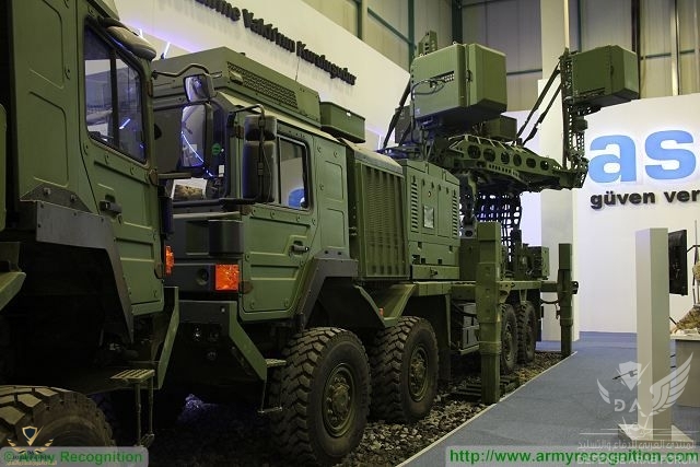

ننتقل الى موصفات منظومة الحرب الالكترونية التركية كورال:
إن KORAL هو نظام حرب إلكتروني رادار أرضي تم تصميمه وتصنيعه بواسطة شركة الدفاع التركية Aselsan. يتكون نظام KORAL من مركبتين ، إحداهما هي الرادار الإلكتروني للدعم (ES System) وواحد متعدد الرادار للهجوم الإلكتروني (EA) لتغطية الطيف الكامل ، كل منها مثبت على شاحنة عسكرية تكتيكية 8 × 8. تم تصميم نظام الدفاع الإلكتروني / الهجوم الإلكتروني هذا للتشويش والخداع للأنواع التقليدية والمعقدة من الرادار المعادي ، وتحليل إشارات الهدف المتعددة في نطاق تردد واسع ، مما يؤدي تلقائيًا إلى توليد استجابة مناسبة بفضل قدرة ذاكرة التردد اللاسلكي الرقمية (DRFM). في فبراير 2016 ، سلمت شركة Aselsan التركية نظامها الإلكتروني للهجوم الإلكتروني الراداري المطور حديثًا والمنتج محليًا والمسمى KORAL إلى القوات الجوية التركية. نشرت تركيا نظام حرب إلكترونية رادارية بالقرب من الحدود مع سوريا من أجل التشويش وخداع أجهزة إرسال الرادار المعادية
يتم تشغيل نظام KORAL من قبل عاملين داخل وحدة التحكم في العمليات (OCU) ومشرف. يتوافق OCU مع معايير الناتو ويدعم أيضًا حماية NBC. يوفر نظام KORAL أيضًا أدوات تخطيط المهمة وتحليل المهام كخيار. النظام قادر على العمل في بيئة كثيفة وأسلحة CW مع إيجاد اتجاه عالي الدقة وتحديد موضع عالي الدقة مع منصات متعددة. مع مدى فعال يتجاوز 90 ميلاً (حوالي 150 كيلومترًا) ، ورد أن KORAL يمكن أن تشوش وتخدع أي أنظمة رادار برية وبحرية وجوية. يتم توليد توجيه الشعاع السريع عبر نظام هوائي مصفوفة مرحلي بإنتاجية عالية من الطاقة ومكبرات صوت متعددة الحالة الصلبة. يغطي النظام ترددًا واسعًا وتغطية مكانية بدقة قياس معلمة عالية. يمكن أن يعمل نظام KORAL في درجة حرارة تتراوح بين -30 درجة مئوية و +50 درجة مئوية وبمعدل رطوبة 95٪
ملف يشرح مواصفات المنظومة من شركة اسليسان المصنعة:
KORAL_Radar_EA_Electronic_Attack_system_Aselsan_Turkey_Turkish_army_military_equipment_defense...jpg
Koral_land-based_radar_electronic_warfare_defense_attack_system_Aselsan_Turkey_Turkish_army_mi...jpg

اريد التعليق فقط على نقطه ان التشويش تم بالاقمار الاصطناعية ....لا تستخدم الاقمار الاصطناعية فى التشويش لسببين ...اولا ان طاقة البث تكون قليلة جدا عندما تصل للارض وثانيا ان هوائيات الرادارت توجه فى اتجاهات بعيدة عن الاقمار الصناعية لذلك التشويش يتم بمنصات جوية او ارضية قريبة من الهدف نسبيا
فرحت بمشاركتك يا خبير انظمة الاتصالات...حسب المعلومات المذكورة حول القمر المصري هو انه يعمل في نطاق الكي باند العريض والمشفر كما انه ينتج 9 كيلووات كهرباء مما يعني قدرة بث هائلة للموجات.
ام ماذا ترى
ام ماذا ترى
طاقة البث الناتجة من الهوائى تختلف بشده عن الطاقة التى تصل للمستقبل او الهدف ..... حسب معادلة Friis للرادار فان طاقة البث تقل تربيعيا مع المسافة اى اذا حسبتها رياضيا قد تصل طاقة البث عند الارض لمقدار قريب من النانو او الفيمتو واط ...الحد الادنى المسموح لاشارة ال GPS مثلا يصل الى حوالى -160 dBm اى جزء من الفيمتو واط

طيبة 1 هو قمر اتصالات مشفر اى انه مفيد للربط و العمل ك relay بين القيادة و القوات عن طريق اتصالات مؤمنة عريضة النطاق او العمل ك datalink بين المعدات مثلا ....فى عملية كعملية تدمير الهوك مثلا يمكن ان تكون طائرات الدعم الالكترونى تستطلع الاجواء الكترونيا وتحدد احداثيات الاهداف وترسلها عبر الداتا لينك الى الطائرات المقاتلة القريبة للقيام بالاخماد...لكن كتشويش ليس له دور
.كما قد يكون القمر الصناعي قد قام التشويش على الكورال واخراجها من المعادلة؟
مسمعش عن قمر صناعى فى ال Geostationary Orbit يستخدم فى التشويش قبل كدا ... ,واعتقد انو هيبقا غير مجدى .. وهيبقى العملية غالية جدا فى الطاقة .. دة كمان اعتقد حتى لو فى ال Low Earth Orbit .. فى طرق ارخص ..
طيبة قمر فى ال Geostationary Orbit يعنى بيلف مع الارض و ارتفاعة عالى جدا جدا .. فوق ال 100 كيلو فوق سطع الارض .. ميزتة انو بيلف حوالين الارض بنفس سرعتها يعنى يقدر يقف فوق مكان بسهولة جدا .. وهو ال Theater بتاع الحرب ...
انا معرفش كمان اذا فعلا كان يستخدم فى الاتصالات وازاى .. لان اقمار ال Bend Pipes بتوع ال Relay اعتقد بيبقو على ارتفاعات اقل .. ممكن تصححلى .. عشان ال Delay خصوصا .. و كمان بيشتغلو مع اقمار اخرى او محطة ارضية .. يعملولها Relay الا اذا للطائرات مباشرة او اى Element فوق ال Theater ... بس مش لازم يكون ارتفاعو اقل ؟
انا قاعد باصص على القمر بقالى كام يوم .. مكانو الحالى فوق القرن الافريقى .. كنت عايز افتح موضوع بمداراتة و اسال اية فى المكان الغريب دا Interesting ..
هو فعلا فى عملية Recon حصلت قبل ضربة ال SEAD .. لو القمر دة اشترك فيها معتقدش تكون تشويش .. ومش عارف اذا كان القمر دة اشترك فعلا لان مداراتو فى الايام القلية مكنتش فوق ليبيا اذا كان فعلا المدارات اللى ببص عليها صح ...
بعد اذنك ممكن توضيح لموضوع الداتا لينك معلوماتي صفر في المجال دا بس اكتر حاجه كنت بسمعها ان مصر لا تملتك داتا لينك بين قواتها وان التوجيه بيتم بالاسيلكي اه بيعتمد مبدء القفز الترددي بس ميقدرش ينقل داتا زي ال 16 لينك مثلا الي متحرم علينا من امريكا
ال GEO satellites تستخدم فى الاتصالات ايضا و فى هذه الحالة ال Latency او تاخر الاشارة يكون فى المتوسط حوالى 600 مللى ثانية ...فى الاتصالات العسكرية اعتبارات ال security وال reliability تاتى قبل ال latency .
مكان القمر الحالى و اجتماع السيسى بالامس رسالة واضحة لمن يفهم ويعي
معنديش معلومات عن هل فى داتا لينك مصري ولا لأ بس القمر طيبة 1 قادر على القيام بهذا الدور بشرط توفر اجهزة ومعمارية داتا لينك فى المنصات المختلفة
