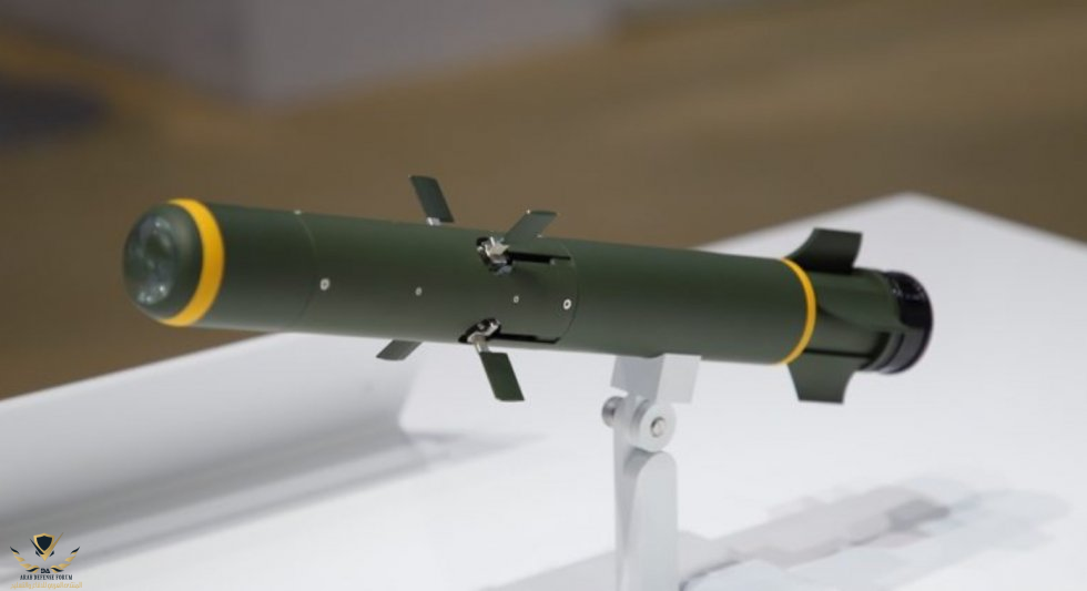

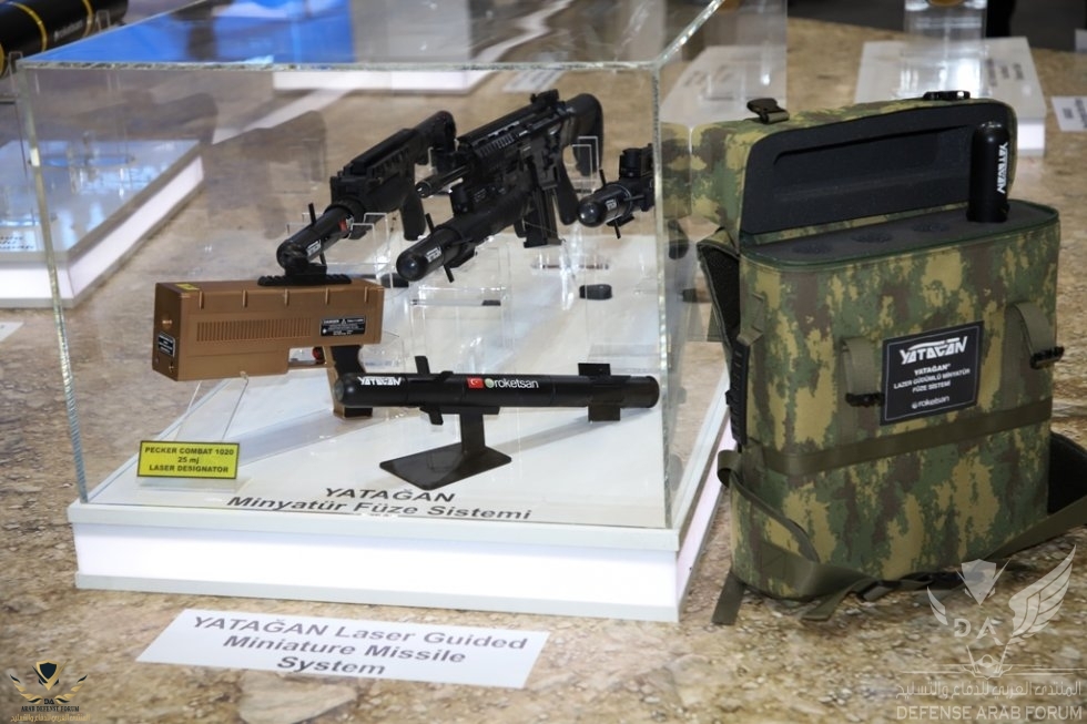

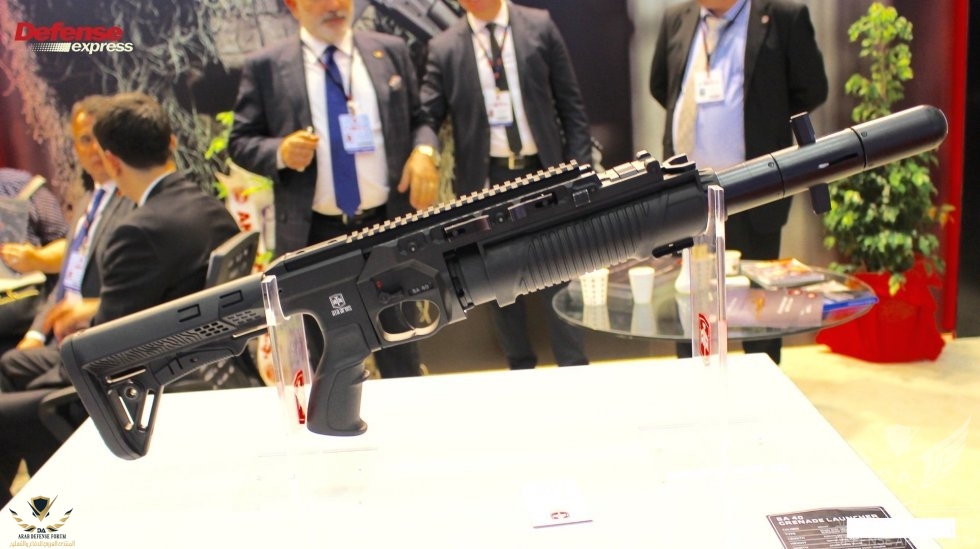

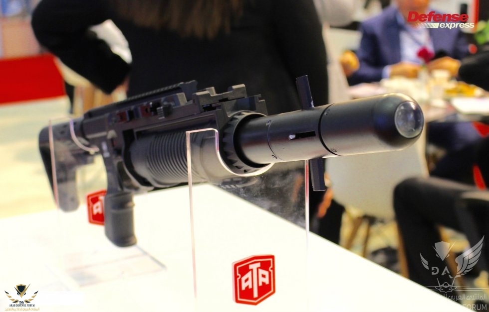

شركة روكيتسان التركية قدمت منظومة " Yatağan " تعني السيف قاذف يطلق صاروخ موجه من عيار 40 ملم
المنظومة تهدف لزيادة القوة النارية " الدقيقة " لجنود المشاة بأنظمة تطلق صواريخ موجهة خفيفة
النظام حمل إسم " Yatağan " ( السيف العثماني )
الصاروخ الموجه يتم إطلاقه من قاذفة قنابل خفيفة يحملها جندي واحد , يتم توجيه الصاروخ بالليزر شبه النشط
semi-active بنسبة دقة تبلغ متر واحد
بأسلوب باحث ليزري يتلقى الاوامر من جهاز التصويب الذي يوجه الصاروخ نحو الهدف مستخدماً
اجنحة الكانارد للمناورة و تصحيح مساره
يبلغ طول الصاروخ حوالي 40 سنتم
الوزن كيلو غرام واحد
المدى الاقصى الفعال يبلغ 1000 متر
يحمل الجندي حقيبة تحتوي عدد 4 صواريخ جاهزة للإستعمال
النظام لا يزال قيد التطوير و الابحاث بعدة نسخ بينها ما يمكن ادماجه على ابراج متحكم بها عن بعد.

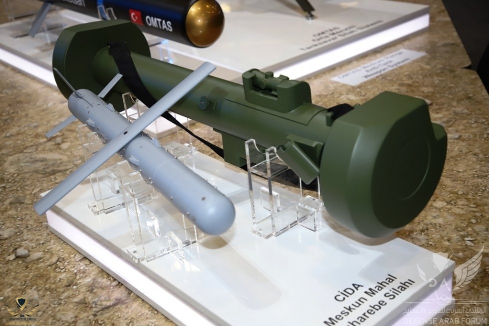

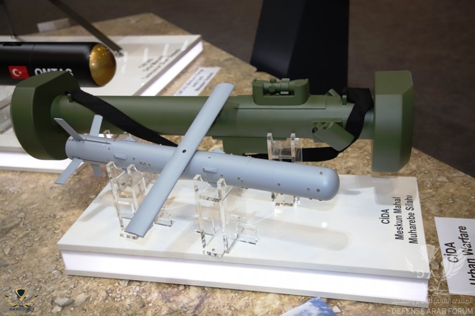

المشروع الثاني حمل إسم " Cida "
صاروخ موجه " ذكي " بأسلوب إطلق و إنسى
يقوم الجندي بإختيار الهدف و التصويب عليه ثم يضغط زناد الإقفال للإقفال على الهدف و الذي يحتاج لثلاث ثوان
ليسمح لخوارزمية النظام بتحديد نقطة ضرب الهدف ثم يضغط زناد إطلاق الصاروخ نحو هدفه
الصاروخ مبني على صواريخ Cirit والتي تشمل رأسًا حربيًا متعدد الأغراض متشظي شديد الإنفجار مضاد للأفراد مضاد للدروع رأس حراري حارق شديد الانفجار فراغي.
كلا المنظومتين لا تزال قيد التطوير و لم تدخل الخدمة بعد.

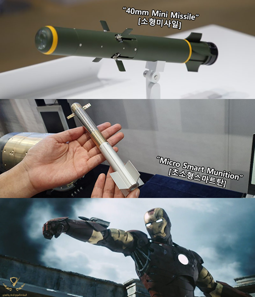

هناك العديد من البرامج كهذا حول العالم كبرنامج القذيفة الذكية من شركة LIG nex1 الكورية الجنوبية
نظام مفيد للقوات الخاصة
المشروع الكوري هو صاروخ صغير بحجم 40 مم تم تطويره بشكل مستقل بواسطة LIG Nex1 وتم الكشف عنه في معرض IDEX 2019. وقد تم اقتراحه على المملكة العربية السعودية ، التي تستخدم Raybolt ATGM من LIG Nex1 لاستهداف أهداف رخيصة للغاية مثل الدراجات النارية.
يزن الصاروخ 40 ملم 2 كجم ويبلغ مداه 2 كم. يتم إطلاقه من قاذفة قنابل يدوية M320 ويستخدم الباحث عن الصور بالأشعة تحت الحمراء للتوجيه. ذكرت المملكة العربية السعودية أنها تريد التوجيه بالليزر شبه النشط (SLAH) كخيار.
