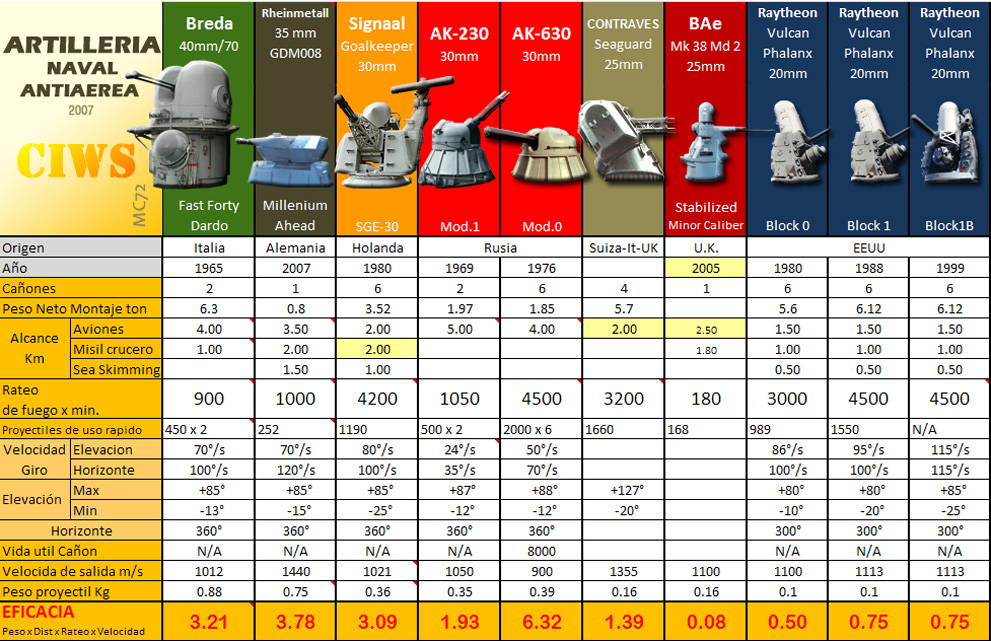

نظام اسلحة القتال القريب

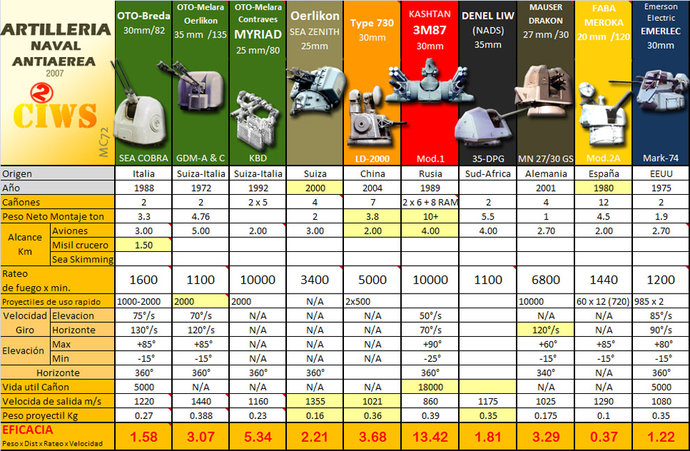

CIWS = close in weapon system
هو آخر خط دفاعي مخصص للتعامل وتدمير صواريخ وطائرات العدو التي تمكنت من اختراق خط الدفاع البعيد و المتوسط
راح نتكلم عن الانظمه البحرية

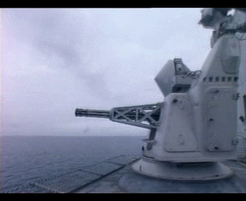

نظام فالانكس
نظام أمريكي
دخل الخدمة سنة ١٩٨٠
الوزن ٥٧٠٠ كجم
يتكون من ٦ سبطانات عيار ٢٠ملم
سرعة الطلقة ٣٦٠٠ قدم /ثانية
التوجيه رادار مع نظام بصري
.المستخدمون

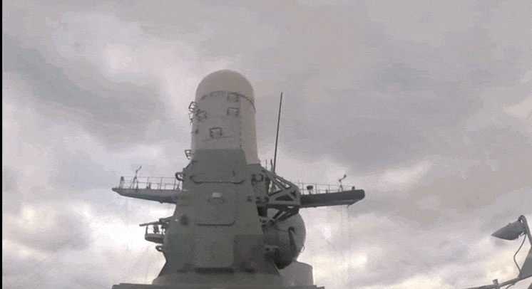

غولكيبر
.نظام هولندي
دخل الخدمة سنة ١٩٨٠
الوزن ٦٣٧٢ كجم
يتكون من ٧ سبطانات عيار ٣٠ ملم
سرعة الطلقة ١١٠٩ متر /ثانية
المدى من ٣٥٠متر إلى ١٥٠٠ متر و٢٠٠٠ متر حسب نوع الطلقة
التوجيه راداري مع بصري
المستخدمون
AK 630
نظام سوفييتي
دخول الخدمة سنة ١٩٧٦
الوزن ١٨٠٠ كجم
يتكون من ٦ سبطانات عيار ٣٠ملم
سرعة الطلقة ٣٠٠٠قدم/ثانية
المدى ٤٠٠٠متر للاهداف الجوية
و ٥٠٠٠متر للاهداف البحرية
التوجية راداري مع بصري
تم إنتاج اكثر من١٠٠٠ نظام
.المستخدمون
كاشتان
نظام سوفييتي
دخول الخدمة سنة ١٩٨٩
الوزن ١٥٥٠٠ كجم
يتكون مدفعين غاتلينغ كل مدفع يتكون ٦ سبطانات عيار ٣٠ملم
بالاضافة الى ٨ صواريخ 9m311k
مدى المدفع ٥٠٠متر الى ٤٠٠٠متر
سرعة الطلقة ٣٦٠٠ قدم/ثانية
بكثافة ٩٠٠٠ طلقة/دقيقة
مدى الصواريخ ١٥٠٠متر الى ٨٠٠٠متر /١٠٠٠٠متر للنموذج M
المستخدمون

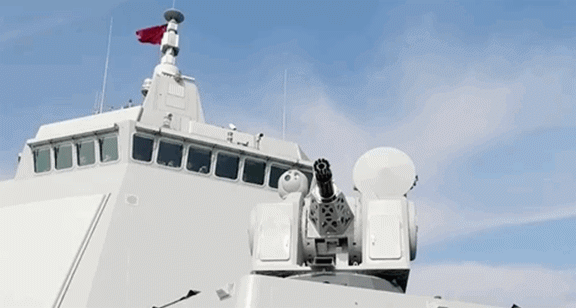

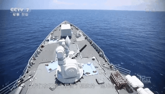

TYPE 730
نظام صيني
شديد الشبه بالنظام الهولندي حارس المرمى
دخول الخدمة ٢٠٠٣
يتكون من ٧ سبطانات عيار ٣٠ملم
سرعة الطلقة ٤٢٠٠ طلقة/دقيقة
و ١١٠٠٠ طلقة/دقيقة للنظام الاحدث
المدى ١كم الى٣ كم

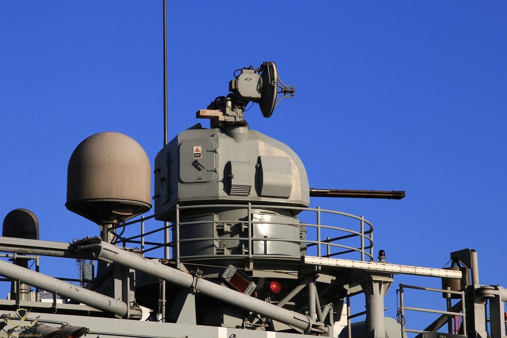

ملينويم
نظام ايطالي الأصل تصنيع سويسري/ الماني
دخول الخدمة سنة ٢٠٠٣
الوزن ٣٣٠٠كجم
المدفع عيار ٣٥ ملم الشهير من اورليكون
معدل الاطلاق ١٠٠٠ طلقة/دقيقة
المدى ٣٥٠٠متر الى ٥٠٠٠متر
سرعة الطلقة ٣٤٤٠قدم/دقيقة
الى ٤٧٠٠طلقة/دقيقة
حسب نوع الطلقة

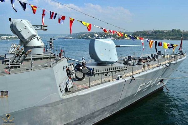

SEA ZENITH
نظام سويسري الاصل
دخول الخدمة سنة ١٩٨٠
كان يسمى سابقا سي غارد
الوزن ٣٥٠٠كجم
يتكون من ٤ مدافع عيار ٢٥ملم
معدل الرمي ٣٢٠٠طلقة/دقيقة
المدى٢ كم
.المستخدمون تركيا
MEROKA
نظام إسباني
دخل الخدمة سنة ١٩٧٥
يتكون من ١٢ مدفع اورايكون عيار ٢٠ملم
الوزن ٤٥٠٠كجم
سرعة الطلقة ٤٢٠٠قدم/ثانية
المدى ١٥٠٠متر الى ٢٠٠٠متر
معدل الرمي ١٤٤٠ طلقة/دقيقة
المستخدمون اسبانيا
داردو
2014.3.19_해군_2함대_천안함_4주기_해상기동_훈련_Republic_of_Korea_Navy_2nd_Fleet_Command_(13370378983).jpg

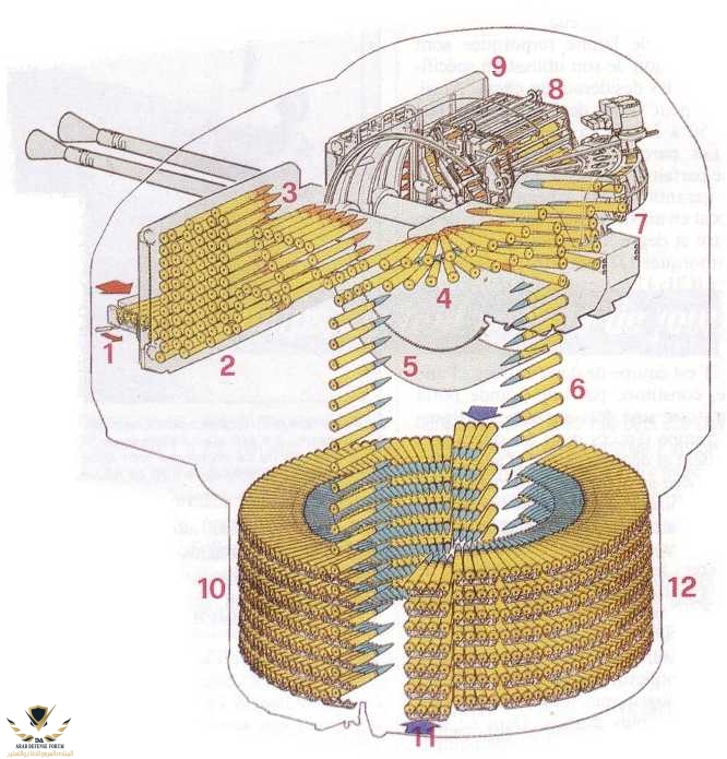

نظام ايطالي
دخول الخدمة سنة 1994
الوزن ٥٥٠٠كجم
يتكون من مدفعين عيار ٤٠ملم
معدل الرمي ٣٠٠طلقة الى ٤٥٠طلقة
مدى المدفع ٤٠٠٠متر الى ٩٥٠٠متر
المستخدمون
