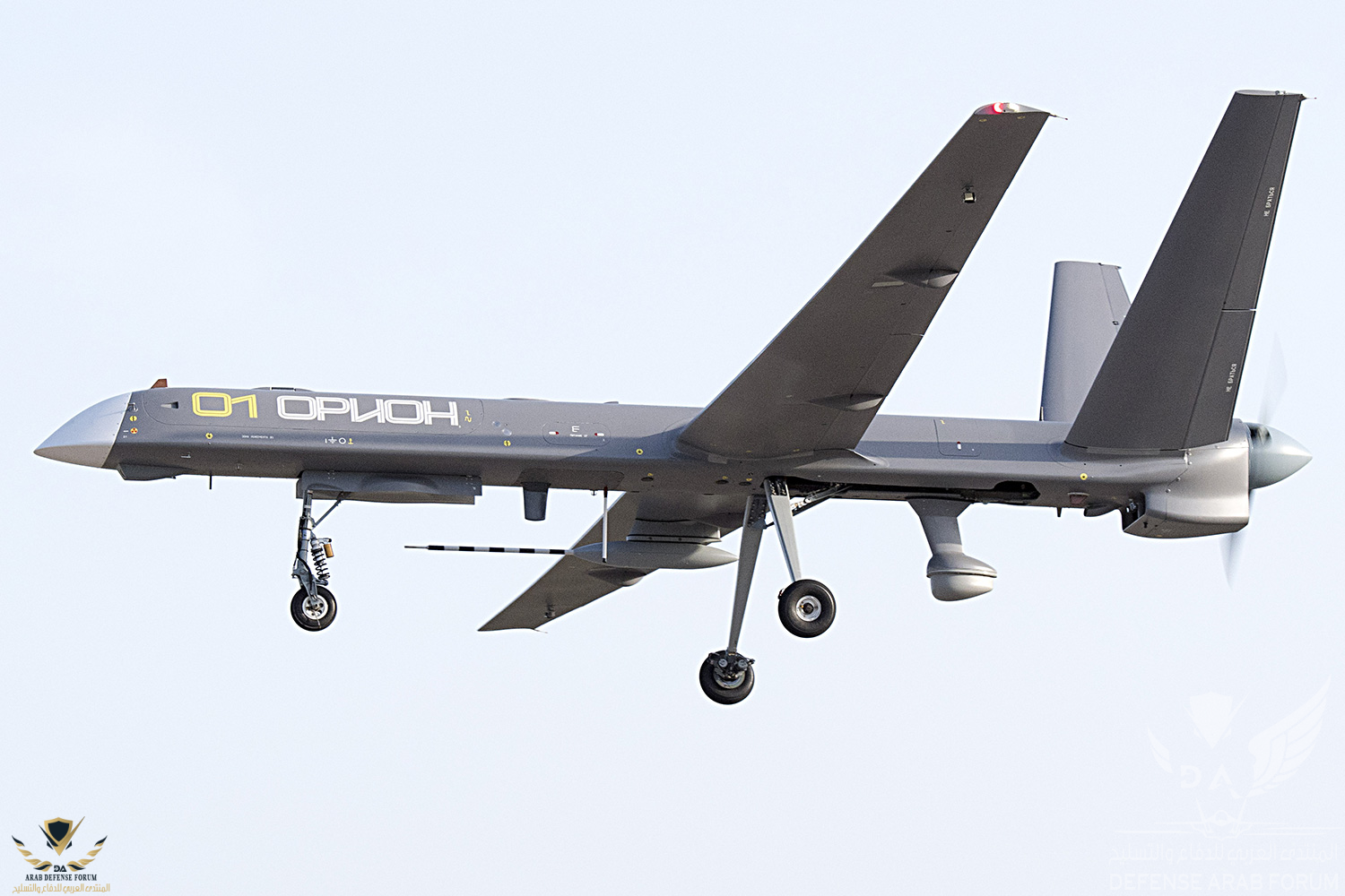

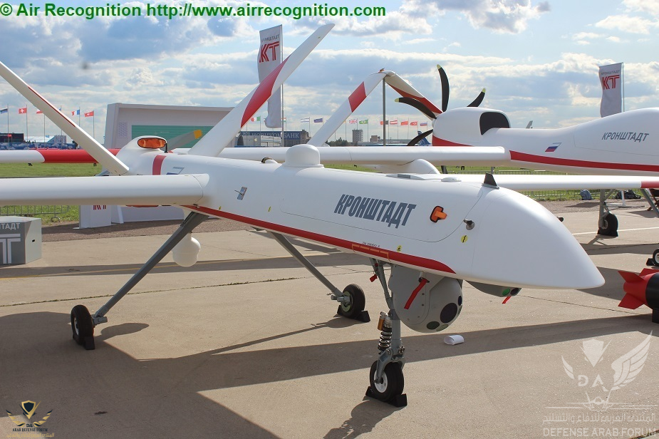

يحتوي Orion على مخطط ديناميكي هوائي عادي مع جناح بطول 16 مترًا في زعانف الذيل الوسطى على شكل V. الوزن الأقصى للإقلاع هو 1200 كجم. تصنع الطائرة والآليات من مواد مركبة من البلاستيك الكربوني لتقليل وزن الطائرة . تم إدخال تكنولوجيا ضخ الفراغ.
لدى الطائرة بدون طيار نظام مضاد للتجمد بالاندفاع الكهربائي للتشغيل في درجات حرارة منخفضة.
يوجد محرك المكبس في الذيل لتدوير ودفع المروحة ذات الشفرتين. تم تصميم المحرك APD-115T من قبل شركة Itlan ومن المرجح أن يكون نظيرًا لـ Rotax 914 النمساوي بقوة 115 حصان المستخدم في طائرات بدون طيار مختلفة ، بما في ذلك طائرات بريداتور الأمريكية الثقيلة.
تم تصميم المروحة القابلة للتعديل AV-115 من قبل شركة Aerosila الروسية. إنها الأولى في عائلة مراوح الطائرات بدون طيار عالية الفعالية.
يمكن لأوريون الطيران 24 ساعة على ارتفاع 7500 متر. تم تصميم نظام الاتصالات الخاص بها من قبل Luch Bureau في Rybinsk. مدي الطائره هو 250 كم. تقلع الطائرة بدون طيار وتهبط تلقائيًا كطائرة ذات ثلاث عجلات قابلة للسحب.
يمكن أن تحمل حمولة 200 كجم ، بما في ذلك نظام المراقبة الإلكتروني المستقر MOES متعدد القنوات. تم تصميمه من قبل شركة Precision Instrument-Manufacturing System Corporation لاكتشاف وتتبع الأهداف ليلا ونهارا وتقديم التوجيه للأسلحة.
