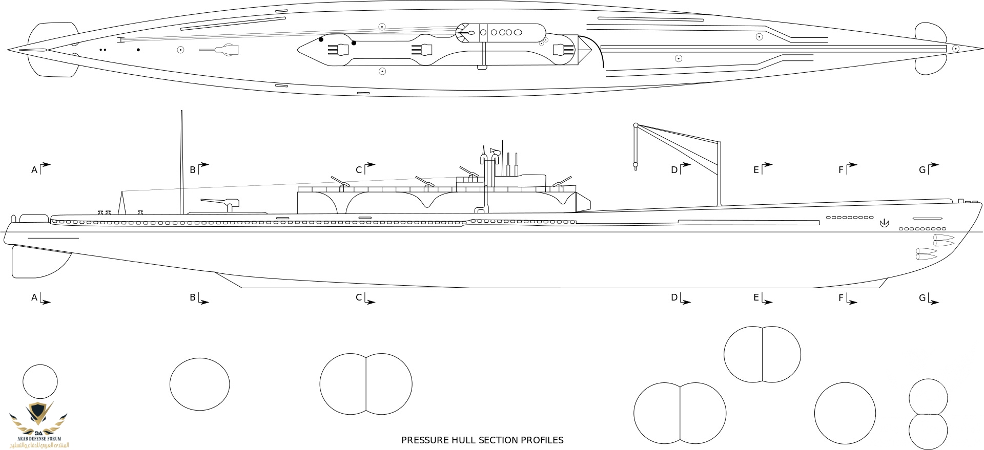

في ذروة الحرب العالمية الثانية صنعت البحرية الإمبراطورية اليابانية سلسلة الغواصات فئة Sen Toku I-400

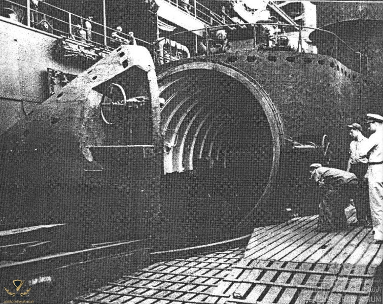

كانت هذه الغواصات كبيرة بما يكفي لحمل ثلاث طائرات Aichi M6A Seiran تحت الماء ، و الصعود للسطح وإطلاق الطائرات ، ثم الغوص مرة أخرى.

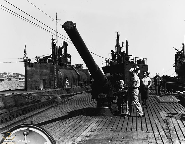

كما تم تجهيز كل غواصه ب 8 فتحات لأطلاق بطوربيدات و بثلاث مدافع للطائرات من عيار 25 مم و مدفع واحد عيار 140
تم تصميم الفئة I-400 في عام 1942 بحيث تستطيع الوصول إلى أي مكان في العالم والعودة. تم التخطيط لأسطول من 18 غواصه، وبدأ العمل في الأول في يناير 1943 في ترسانة هيروشيما. و لكن بعد معركه ميدواى و الهزائم المتتاليه من البحريه الامريكيه في غضون عام تم تقليص الخطة إلى خمسة منها ثلاثة فقط دخلت الخدمه (I-400 و I-401 و I-402 ).
كان الهدف الرئيسى لهذه الغواصات هو مهاجمه السواحل الامريكيه حيث كان لكل غواصة أربعة محركات 1680 كيلووات (2250 حصان) وحملت ما يكفي من الوقود للتجوال حول العالم مرة ونصف و هى مسافه أكثر من كافية للوصول إلى سواحل الولايات المتحدة شرقاً أو غرباً

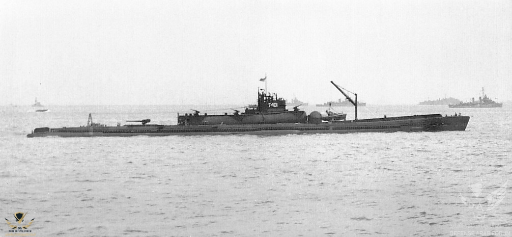

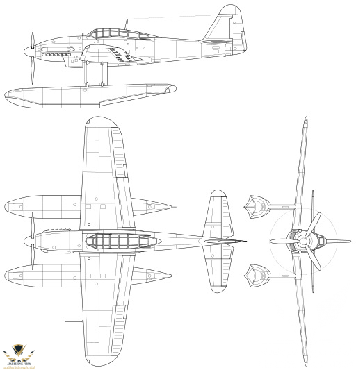

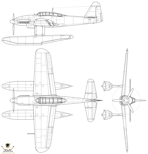

كانت الغواصات قادرة أيضًا على حمل ثلاث طائرات Sei (Aichi M6A) ، كل منها تحمل قنبلة 1760 رطل (800 كجم) و بمدى 650 ميل (1050 كم) بسرعة 360 ميل في الساعة (580 كم / ساعة). يبلغ طول جناحيها 40 قدمًا (12 م) وطولها 38 قدمًا (12 م). و لتتناسب الطائرة في حظيرة الطائرات ، يتم طي أجنحة الطائرة للخلف ، وثنى المثبتات الأفقية لأسفل ، ويتم ثني الجزء العلوي من المثبت الرأسي بحيث كان المظهر العام للطائرة داخل قطر المروحة. و بعد انتهاء العمليه يتم استرداد المقاتلات باستخدام رافعة قابلة للطي
يمكن لطاقم مؤلف من أربعة أفراد أن يستعدوا ويطلقو كل الطائرات جواً في غضون 45 دقيقة ، ويطلقونهم بمنجنيق 120 قدمًا (37 مترًا) على السطح الأمامي للغواصة العملاقة.
كان طول الغواصه 120 مترًا و ازاحتها حوالي 5900 طن ، وهو ما يزيد عن ضعف نظيرتها الأمريكية. و كان المقطع العرضي الخاص بهم عبارة عن شكل فريد من ثمانية تكوينات ، بسبب حظيرة الطائرات العلوية. وقد وفر ذلك القوة والثبات اللازمين لتحمل السفينة الوزن الإضافي للحظيرة
تم أسر كل الغواصات من قبل البحرية الأمريكية فى عام 1945 و لكن بعد مطالبه الاتحاد السوفيتى لهم لدراسه التصمم قررت البحريه الامريكيه استخدام الغواصات كأهداف للتدريب و فى عام 1946 تم اغراق اخر غواصه قباله جزر غوتو
