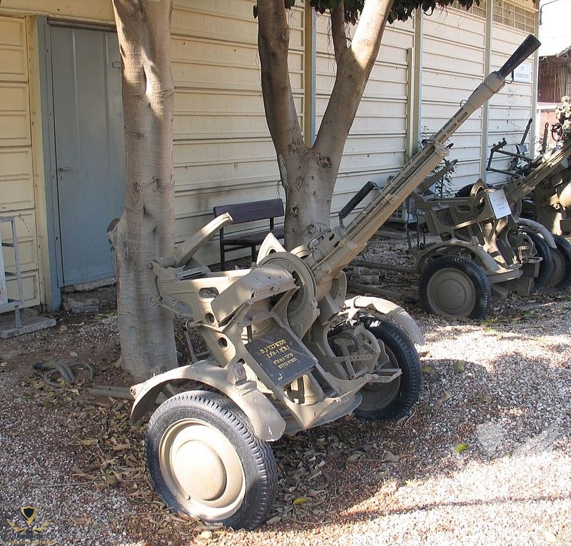

بدأ تطوير ZPU-2 و ZPU-4 في عام 1945 ، اما تطوير ZPU-1 فقد بدءًا من عام 1947. تم قبول الثلاثة في الخدمة في عام 1949. ب.

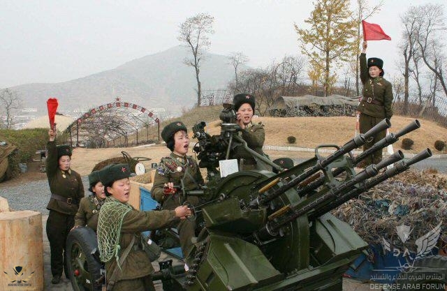

تحتوي جميع الأسلحة في سلسلة ZPU على صناديق سريعة التغيير مبردة بالهواء ويمكنها إطلاق مجموعة متنوعة من الذخيرة بما في ذلك API (B32) و API (BS41) و API-T (BZT) و I-T (ZP). يبلغ الحد الأقصى لمعدل إطلاق النار لكل صندوق حوالي 600 طلقة في الدقيقة ، على الرغم من أن هذا يقتصر عمليًا على حوالي 150 طلقة في الدقيقة.

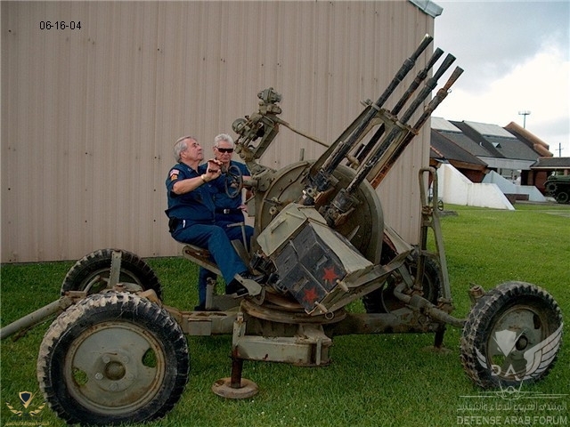

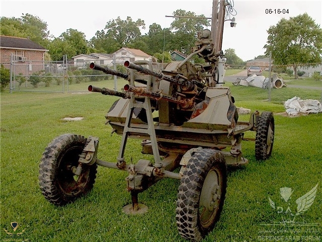

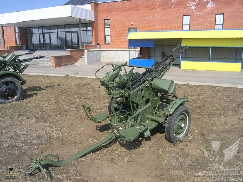

يستخدم ZPU-4 رباعي المواسير عربة بأربع عجلات تشبه تلك التي استخدمها في السابق مدفع مضاد للطائرات الأوتوماتيكي عيار 25 مم M1940. في موقع إطلاق النار ، يتم إنزال السلاح على الرافعات النارية. يمكن إدخالها وإخراجها للعمل في حوالي 15 إلى 20 ثانية ، ويمكن إطلاقها باستخدام العجلات في وضع السفر إذا لزم الأمر.

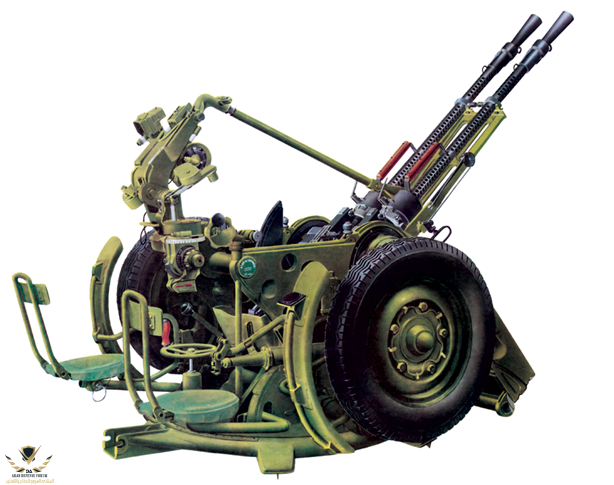

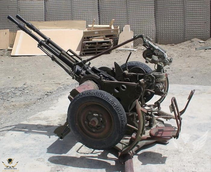

تم بناء ZPU-2 مزدوج االصناديق في نسختين مختلفتين ؛ يحتوي النموذج المبكر على واقيات طينية كبيرة وعجلتين يتم إزالتهما في موضع إطلاق النار ، والنموذج المتأخر يحتوي على عجلات قابلة للطي وترفع من الأرض في موضع إطلاق النار.
تبين أن ZPU-2 ثقيل جدًا بالنسبة للقوات المحمولة جواً ، لذلك تم تطوير UZPU-2 جديد (أعيدت تسميته لاحقًا باسم ZU-2) من ZPU-1.
يتم حمل ZPU-1 ذي الصندوق الواحد على عربة ذات عجلتين ويمكن تقسيمه إلى عدة قطع يبلغ وزنها 80 كيلوغرامًا للنقل فوق أرض وعرة.

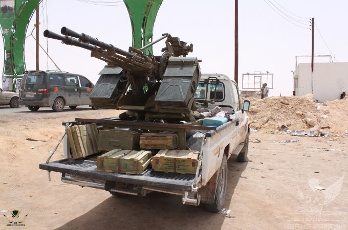

شهد ZPU استخدامًا واسع النطاق من كلا الجانبين في الحرب الأهلية الليبية ، والحرب الأهلية السورية ، والحرب الأهلية اليمنية ، حيث يتم تركيبها غالبًا على شاحنات بيك اب
ويعود الفضل له في إسقاط العديد من طائرات الهليكوبتر السورية.
