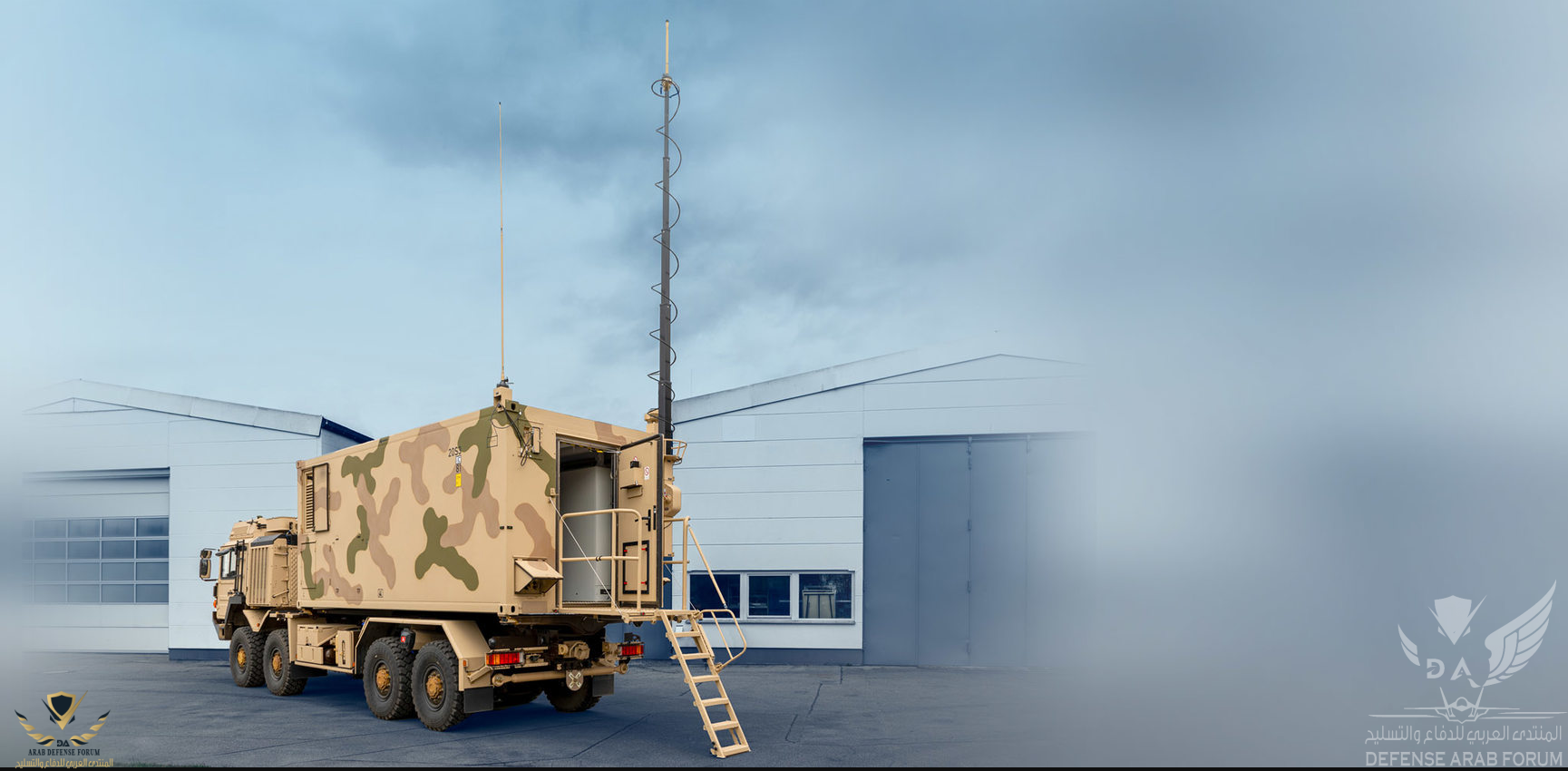

أعلنت شركة Diehl الألمانية عن نيتها تسليم منظومة الدفاع الجوي متوسط المدى IRIS-T SLM لعميل أجنبي لم تسمه خلال العام الحالي ، وأوضحت الشركة أنه سيسبق عملية التسليم المزمعة اختبارات الدمج والتكامل بين مأوى العمليات التكتيكية TOC Shelter وباقي مكونات النظام .
وقد أسدلت الشركة الستار الشهر الماضي عن صورة لمأوى العمليات التكتيكية بعد انتهاء الشركة من إجراءات القبول/التصديق الصناعي وهي تعد الأولى ضمن سلسلة مراكز العمليات التكتيكية التي سيتم تسليمها للزبون الأجنبي هذا العام ويلاحظ أن تمويه المنظومة صحراوي مما يعطي انطباع عن طبيعة البلاد المتجه إليها .

البطارية الواحدة تحتوي على 4 عربات قاذفة وكل قاذف يحمل 8 صواريخ وتحتوي على منظومة رادار وتحتوي على TOC Shelterمن إنتاج شركة إيرباص مثل الموجود في الصورة

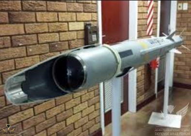

الاختلاف في الصورتين ليس في نوع الباحث ولكن أحدهما دون الآخر مركب عليه مايسمى ب Discardable Nose وهو أنف مخروطي يتم التخلص منه بعد الإنطلاق بفترة وقبيل المرحلة الأخيرة من التوجيه باستعمال الباحث الحراري للصاروخ
**شكل أنف مخروطي قابل للانفصال لصاروخ ذات توجيه حراري

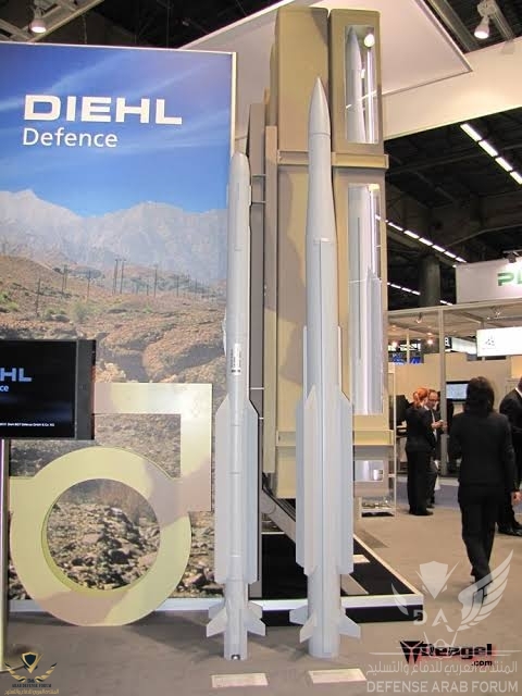

مشاهدة المرفق 267481
غير صحيح...النسختين فى الصور مختلفتين فعلا (انظر لباقى جسم الصاروخ)...نسخة IRIS-T SL هى نسخة موجهة بالرادار وليس حراريا
كلامك غير صحيح
الموجود فقط هو IIR-Seeker ولا يوجد على الإطلاق نسخة من الصاروخ بباحث راداري
أما كلامي عن الأنف المخروطي القابل للانفصال فهو مثبت في عدة مصادر
The vertical-launched IRIS-T SLM has a full 360 0 engagement capability and is fitted with a powerful rocket motor as well as a drag-reducing nose cone resulting in an effective range of more than 35 km and an altitude of up to around 20 km. The nose cone will be opened automatically when the missile is in the position to detect the target by its own imaging infrared seeker
The IRIS-T SLM (Surface Launched Medium range) air defence system is a modular design featuring open system architecture, allowing it to use a variety of radars and control systems. It is being developed for Germany as a stop-gap to the Medium Extended Air Defence System (Meads) being produced by Lockheed Martin and MBDA and is a ground-launched version of the infrared homing IRIS-T in service with the South African Air Force. It has a sharp nose cone to reduce drag that is separated prior to approaching a target.
وعودة للصورة التي وضعها أخونا الفاضل Red Rocket @redrocet للصاروخين فقد تبين لي بعد البحث أن الصاروخ في الجانب الأيسر هو نسخة جو جو وعلى الجانب الأيمن نسخة SL والاثنين بباحث حراري الفرق فقط في وجود Discardable Nose أو الأنف المخروطي كما قلت في السابق
