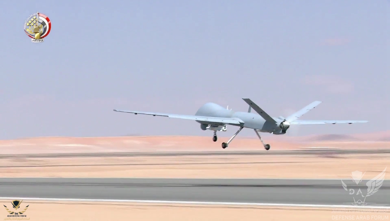

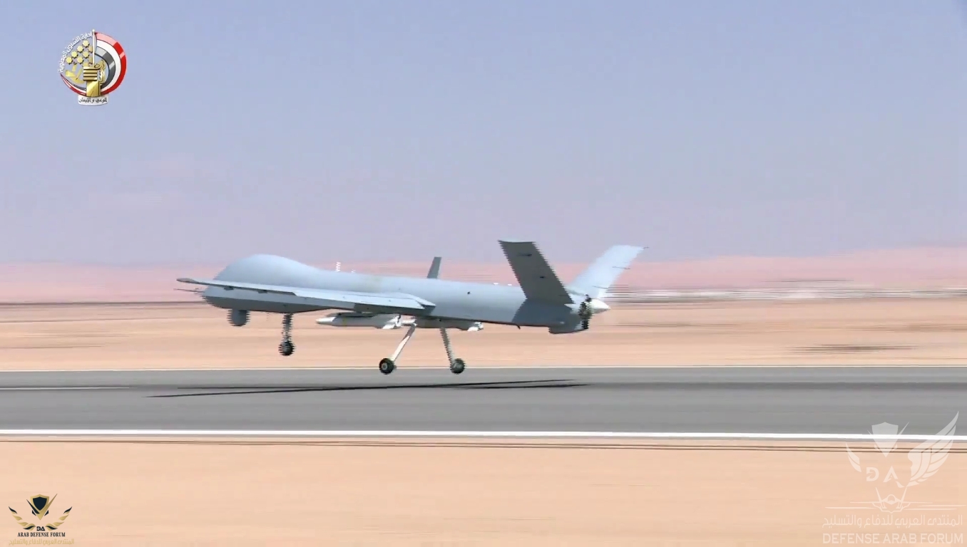

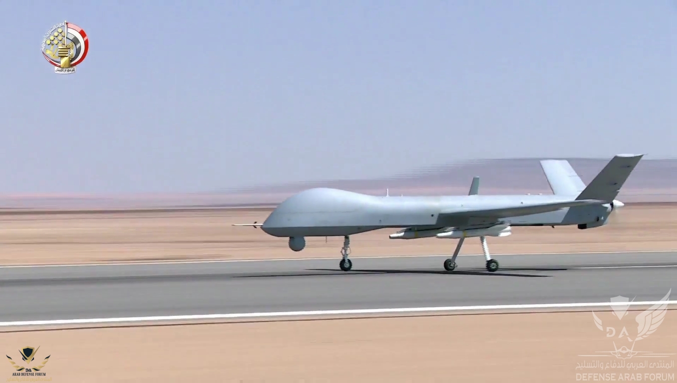

نشرت صحيفة Sohu الصينية مؤخراً مقالاً يلقي الضوء على زيادة مبيعات الصين من الطائرات بدون طيار إلى الدول الأجنبية وأهمها مصر، وأوضحت الصحيفة أن مصر تعد أكبر زبون أجنبي للطائرات بدون طيار القتالية طراز Wing Loong، كما أفصحت لأول مرة عن امتلاك القوات الجوية المصرية لعدد 108 طائرة من ذلك الطراز تم التعاقد عليهم على دفعتين، حيث تعاقدت مصر أولاً على 76 طائرة من النسخة Wing Loong-1، ثم تعاقدت عام 2018 على 32 طائرة إضافية من النسخة الأحدث Wing Loong-1D، وذلك لتلبية متطلبات القوات المسلحة في مهام المراقبة والاستطلاع والمعاونة النيرانية .
تصنف الطائرة بدون طيار Wing Loong من فئة الطائرات بدون طيار الاستطلاعية القتالية متوسطة الإرتفاع عالية البقائية MALE UCAV، وتمتلك منظومة رصد كهروبصري تحتوي على مستشعرات الرصد والتهديف الحرارية FLIR، ومحدد الأهداف بالليزر Laser Designator لتوجيه الذخائر المختلفة.
النسخة Wing Loong-1 هي النسخة الأولى للطائرة، تبلغ سرعتها القصوى 280 كم/ساعة ويصل مداها إلى 4000 كم، وتستطيع البقاء لـ 20 ساعة في الجو، ويمكنها الوصول لارتفاع 5300 متر فوق سطح البحر، وتحلق الطائرة بحمولة متنوعة تبلغ 200 كجم مقسمة إلى 100 كجم للذخائر على متن نقطتين تعليق، و 100 كجم لمستشعرات الرصد والتهديف.

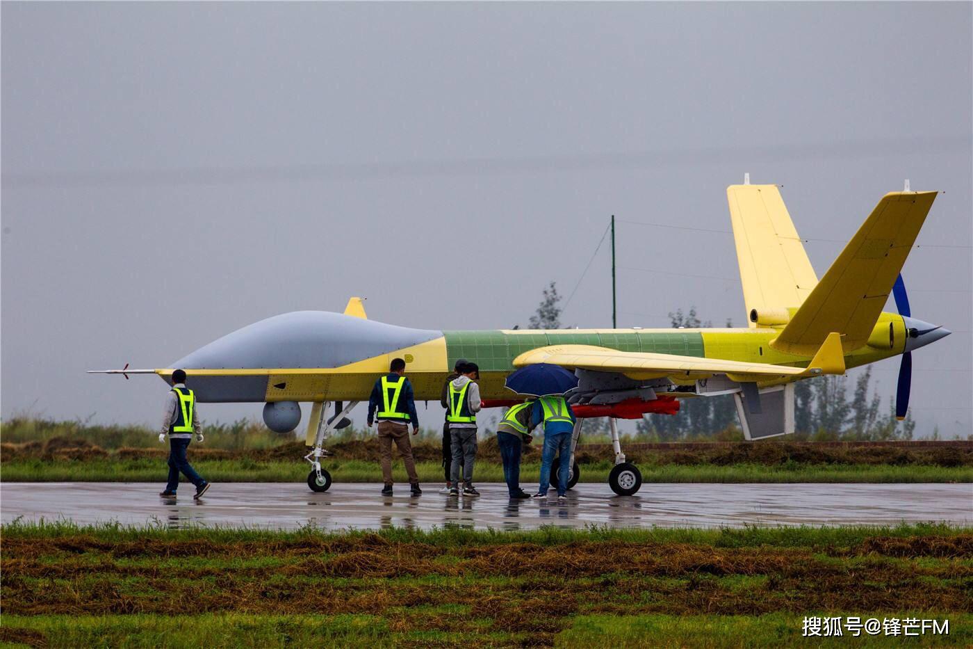

النسخة Wing Loong-1D هي نسخة مطورة لصالح القوات الجوية المصرية بناءاً على متطلباتها الخاصة والخبرات المكتسبة من تشغيل النسخة الأولى وتتميز عنها في الاتي:
- تصميم كامل من المواد المركبة، والذي يخفف من وزن الطائرة ويتيح زيادة الحمولة من الذخائر والوقود، بالإضافة لتقليل مقطعها الراداري.
- زيادة الارتفاع الأقصى للطيران إلى 7500 متر.
- زيادة البقائية في الجو إلى 35 ساعة.
- زيادة الحمولة إلى 400 كجم من الذخائر و المستشعرات.
- زيادة نقاط التعليق إلى 4 لإتاحة تنويع التسليح.
- إضافة رادار رسم الخرائط الأرضية عالية الدقة SAR Radar.

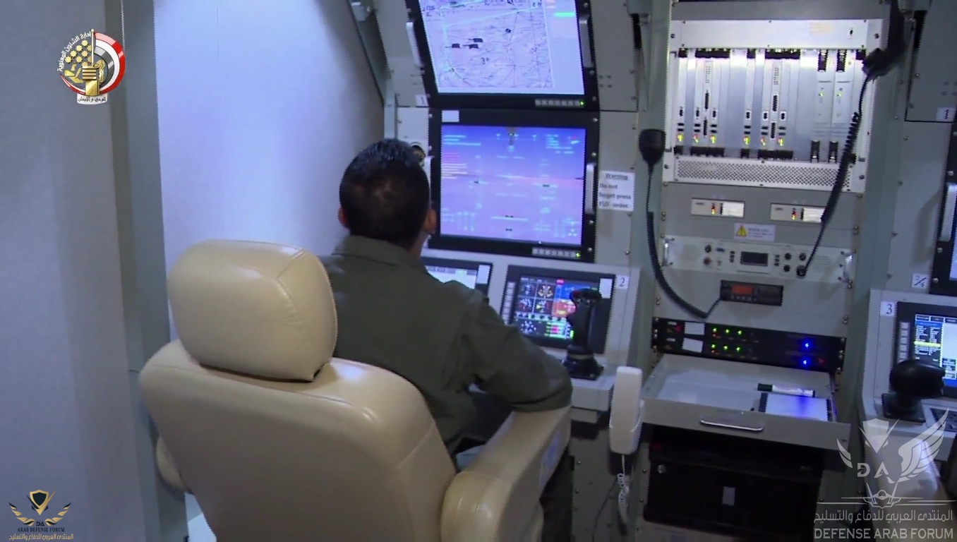

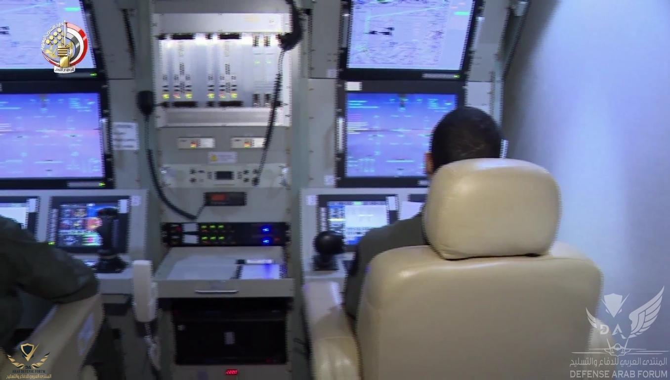

يتم تشغيل الطائرة عن بعد من داخل محطة التحكم الأرضية والاتصال عبر نطاق الرؤية Line of sight لمدى يصل إلى 200 كم، كما يوجد هوائي اتصالات عبر الأقمار الصناعية والذي يتيح زيادة المدى العملياتي. تمتلك مصر حالياً قمر صناعي للاتصالات قادر على توفير الاتصال و نقل البيانات بين كافة القوات البرية والبحرية والجوية على قنوات مشفرة ومؤمنة.
