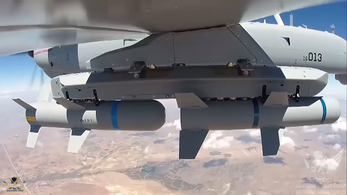

هل صحيح أن الذخيرة MAM-L (هو ليس صاروخ في الأساس ليطلق عليه الكاتب هذا الوصف) تمتلك زعانف ثابتة !!!! إذا كيف يتم توجيه الذخيرة من الطائرة للأهداف الثابتة والمتحركة ؟؟؟؟
عموما فقط لتصحيح الهراء الذي ورد في الموضوع، الذخيرة لا تحوي محرك صاروخي ولذلك لا يطلق عليها صاروخ !!! كما أنها توجه ليزريا وتطلق بشكل إنزلاقي (سقوط حر free fall) لتتوجه لهدفها الثابت أو المتحرك عن طريق تحريك زعانف التوجيه التي يقول عنها صاحب المقال أنها ثابتة !!!!
صاحب المقال كان يقصد أنها لا تستطيع مهاجمة الاهداف الثابتة، الاهداف البطيئة جداً أو الثابتة فقط هي ما تستطيع مواجهته
زعانف التوجيه ثابتة (على حد علمي،) يقوم الأتراك باستهداف العربات المتحركة بمسيرات انتحارية، بعكس هذه المسيرات التي تحمل قذائف وتطلقها ثم تعود الى المقر الرئيسي..

صاحب المقاله داج وما يدري وين الله حاطه، وأنت لو قرأت قليلاً عن آلية توجيه الذخيرة التركية لما أحتجت لكتابة هذا التعليق، والأجمل أنك ختمته بمقولة "على حد علمي" !!!!! وحتى أبسط الرد لك، نمط توجيه هذه الذخيرة مماثل تماما لنمط توجيه القنابل الليزرية !!!!! فهل تعرف أو "على حد علمك" كيف توجه القنابل الليزرية نفسها لترتطم بالهدف سواء كان ثابت أو متحرك وهي لا تمتلك محركات !!!!!! ألم تسمع "على حد علمك" عن الذخيرة الإنزلاقية وآلية عملها !!!!!

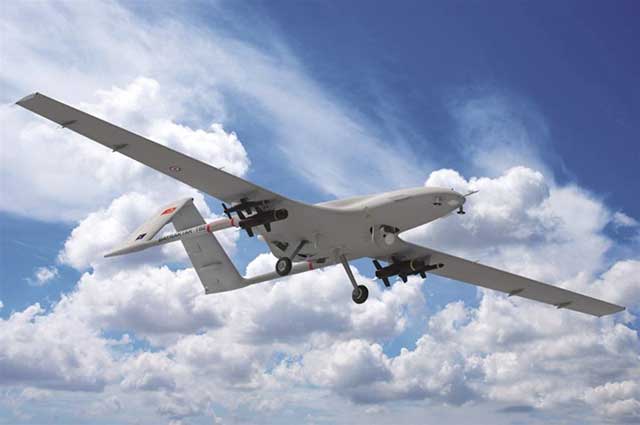

الطائرات المسيره التركيه او غيرها هي طائرات تطير بسرعات بطيئه لا تصل الي سرعات المقاتلات النفاثه وهي لا تحمل اجهزه حمايه ذاتيه لتحمي نفسها كما هو الحال بالنسبه للمقاتلات النفاثه الحديثه ، لذلك يسهل اسقاط ااطائرات المسيره بالمدافع الرشاشه والصواريخ المضاده للطائرات ووسائل الحرب الألكترونيه ، وهنالك الكثير من حوادث اسقاط الطائرات المسيره مذكوره في الأنترنت ، منها الأمريكيه والصهيونيه والتركيه والصينيه وحتي الأيرانيه في مختلف مسارح العمليات.
بالعوده الي الطائره التركيه المسيره النسخه Bayraktar TB2 هي طائره مسيره مسلحه قادره علي حمل الأسلحه التاليه:
1- ذخيره MAM-L الموجهه ، وهي قنبله خفيفه الوزن موجهه بالليزر تستخدم ضد الأهداف الثابته والبطيئه الحركه
2- ذخيره MAM-C متناهيه الصغر الموجهه وهي قنبله خفيفه الوزن موجهه بالليزر تستخدم ضد الأهداف الثابته والبطيئه الحركه
هذا بالأضافه الي انها قادره علي حمل واطلاق صاروخ UMTAS المضاد للدروع والذي يستخدم في مهاجمه الأهداف المتحركه المدرعه وغيرها.
فيديو لتجربه اطلاق صاروخ UMTAS من الطائره المسيره Bayraktar TB2
ملاحظه / فيما يتعلق بتسليح المقاتلات النفاثه والطائرات المسيره المسلحه ، نوع المهمه المسنده الي المقاتله او الطائره المسيره هي ماتحدد نوع السلاح الذي يجب استخدامه في المهم القتاليه.
المصدر / موقع الشركه المصنعه للمسيره التركيه.
