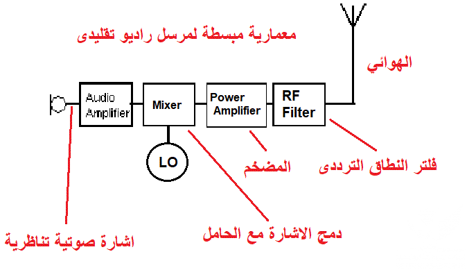

لارسال اشارة معينة ايا كان نوع الراديو يجب اولا دمج الاشارة مع مع تردد اخر يعرف بال Carrier او الحامل حتى ينقل الاشارة الاصلية الى النطاق الترددى المرغوب وحتى يمكن ارسالها الى مسافات بعيدة ....بعد دمج الاشارة والحامل تكون النتيجة هى الاشارة الاصلية عند النطاق الترددى المرغوب بالاضافة الى مجموعة اشارات اخرى غير مرغوبة يجب فلترتها اولا باستخدام فلتر ...ثم بعد ذلك يجب تضخيم الاشارة عبر مضخم Power Amplifier ورفع قدرتها Signal Power حتى يمكنها السفر لمسافات بعيدة لان وسط الارسال وهو الهواء يقوم بتقليل طاقة الاشارة كلما زادت المسافة.... واخيرا حتى نضمن ان النطاق الترددى للاشارة الناتجة سيكون فى النطاق المسموح به و لن يؤثر على اشارات اخرى يتم وضع فلتر Band pass filter لتحجيم ترددات الاشارة ثم ترسل على الهوائى Antenna لتتحول الى موجات كهرومغناطيسية تسافر لمسافات بعيدة.... ويتكون المستقبل من نفس المكونات تقريبا ولكن مسار الاشارة يكون بالعكس ....اذا ما المشكلة فى هذا النوع من الراديو التقليدى؟

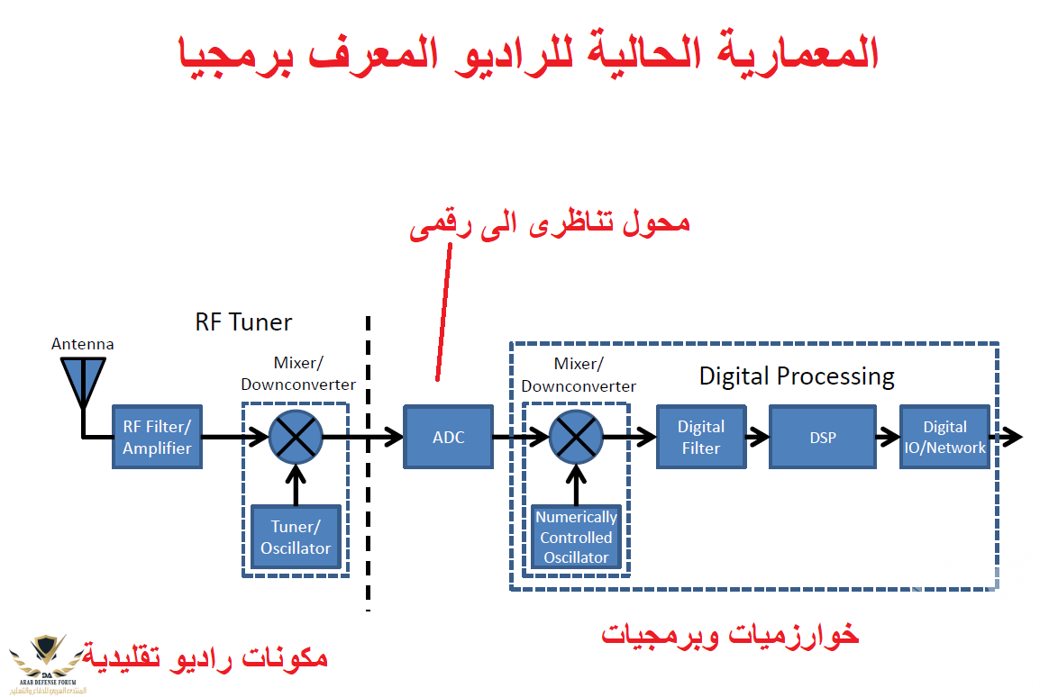

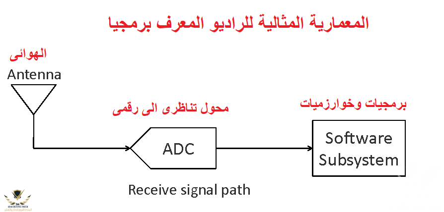

الراديو المعرف برمجيا هو باختصار تحويل كل او معظم المكونات السابق ذكرها الى لوغاريميات برمجية قابلة للتغير و التطوير. فمثلا سيكون لديك جهاز واحد يستقبل نطاق ترددى واسع جدا يضم كل نظم الراديو المستخدمة للاتصالات ثم يقوم الراديو المعرف برمجيا بتحويل هذا النطاق العريض الى اشارة رقمية ثم التعامل معها بالبرمجيات لفلترتها او تضخيمها رقميا او فك تشفيرها او استنباط الاشارة حسب نوع الراديو المراد التعامل معه عبر خوارزميات معالجة الاشارة الرقمية DSP...فاللوغاريتمات يمكنها التعامل مع اى نوع راديو سواء كان AM او FM او وايفاى او بلوتوث...فقط قم ببرمجة الراديو على حسب النوع المطلوب ....وبالتالى اصبح جهاز واحد يمكنك من خلاله التواصل مع جميع المنصات ومعايير الراديو المختلفة.
لتحويل هذا النطاق العريض الى اشارة رقمية يمكن التعامل معها نحتاج الى محول تناظرى الى رقمى او ما يعرف بال Analog to Digital Converter ADC ولان النطاق عريض جدا فسيتطلب مواصفات خيالية لهذا المحول وهذه هى العقبة الاولى لانتاج راديو معرف برمجيا بشكل كامل ومثالى ....لحل هذه المشكلة يلجأ المهندسون الى جعل جزء من الراديو معرف برمجيا و الاخر تقليديا بالمكونات السابق ذكرها وهو النوع المستخدم منذ اكثر من 20 عاما الى اليوم.
المعمارية المستخدمة اليوم تتضمن وجود نفس المكونات التقليدية لكن مطورة بحيث تعمل مع اكثر من نطاق ترددى الى ان يتم استخلاص الاشارة ثم تحويلها الى اشارة رقمية قم التعامل معها بالخوازميات .

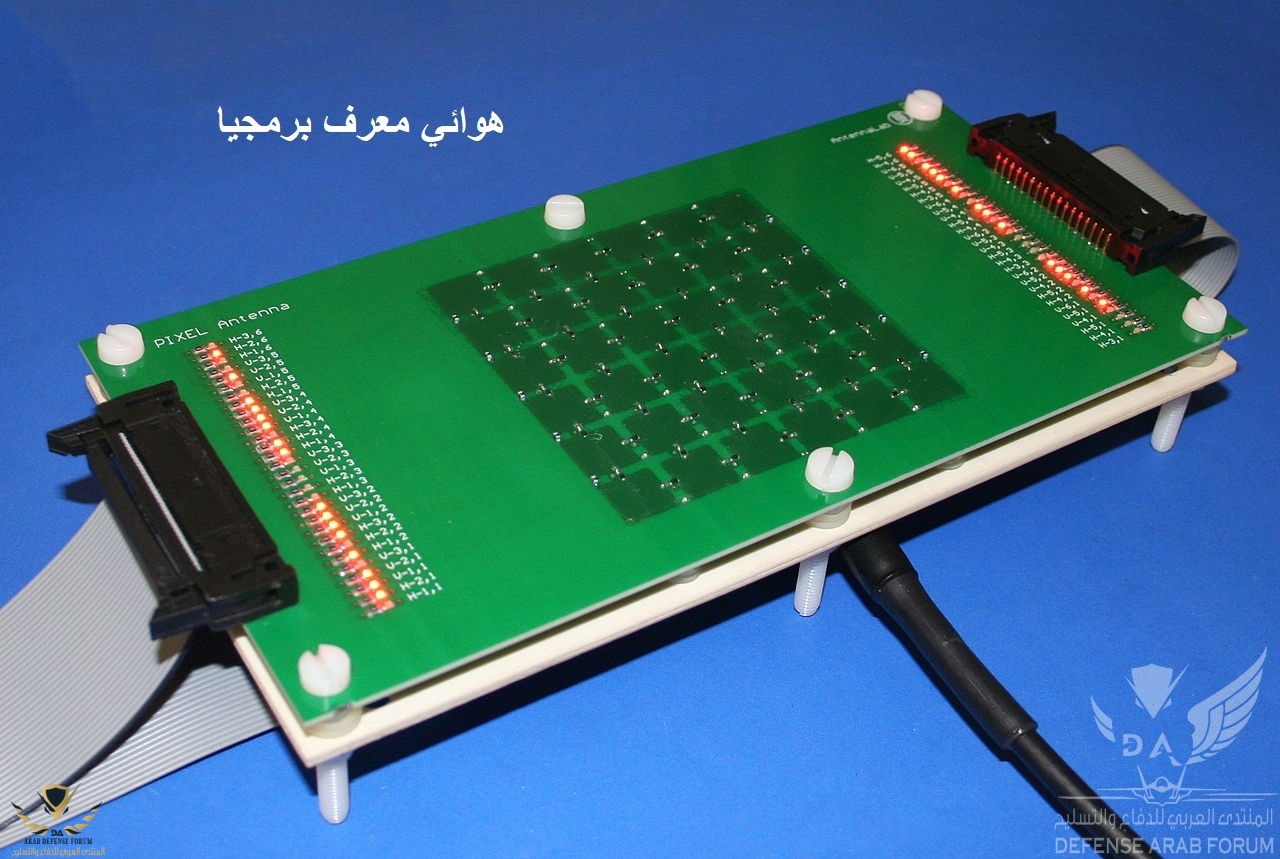

اخيرا ..ونظرا لان الهوائيات ايضا تصمم لتعمل على نطاقات ترددية واحدة فقط لا تتغير ..فقد ظهر مؤخرا ما يعرف بالهوائيات المعرفة برمجيا Software-Defined Antenna و هى هوائيات يمكنها تغيير نطاقات ترددها بالبرمجيات و هى نتجت بشكل اساسى كحاجه ماسة لتعمل جنبا الى جنب مع الراديو المعرف برمجيا .

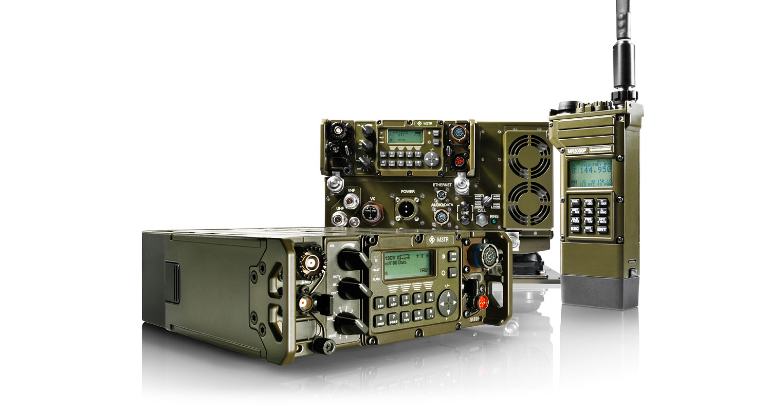

لكن هل مشروع البحث الجديد هو لتصنيع راديو متعدد المهام يعني عشره في واحد بحيث تستطيع على سبيل المثال تشغيل FM او AM او التواصل معا الاقمار الصناعيه السعوديه كما تشاء دون حاجه لتطوير وجميعها في جهاز واحد على ظهر جندي او في جهاز لاسلكي واحد مصغر ?
اعتقد المقصود هنا هو راديو عسكري لاستخدام موجات ال HF و VHF و UHF على نظام اتصال عسكري واحد ومن اوائل الشركات التي صممت هذا الجهاز هي شركة هاريس الامريكية بنظام فالكون 3 كذلك تبعتها شركة اي تي تي الامريكية ولكن لم يلاقي نفس رواج جهاز شركة هاريس ..
