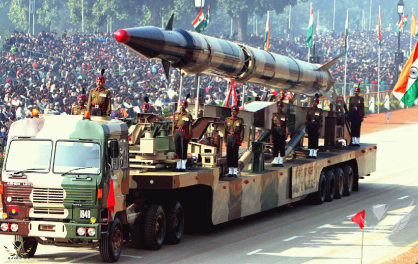

*.كانت بدايه العمل على مشروع صواريخ الشاهين سنه 1993 او 1995 وتم أختبار النسخه Shaheen1 بشكل علني في سنه 1999 كرد على أجراء الهند أختبار على صاروخ (AGNI 2)
AGNI 2
* بفضل تلك العائلة خلقت باكستان رادعا لعدوتها الهند . حيث يسمح مدى عائله شاهين لباكستان بأستهداف جميع أنحاء الهند ، بما في ذلك العاصمة نيودلهي وجميع المراكز السكانيه والحيوية علاوة على ذلك ، توفر تلك الصواريخ لباكستان قدرات الضربة الأولى ضد الهند وقدرات الضربه الثانيه الانتقاميه وذالك لان تلك الصواريخ محموله على منصات متحركه قد.يصعب رصدها او توقع مواقع انتشارها

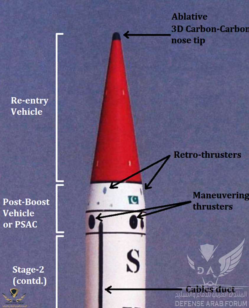

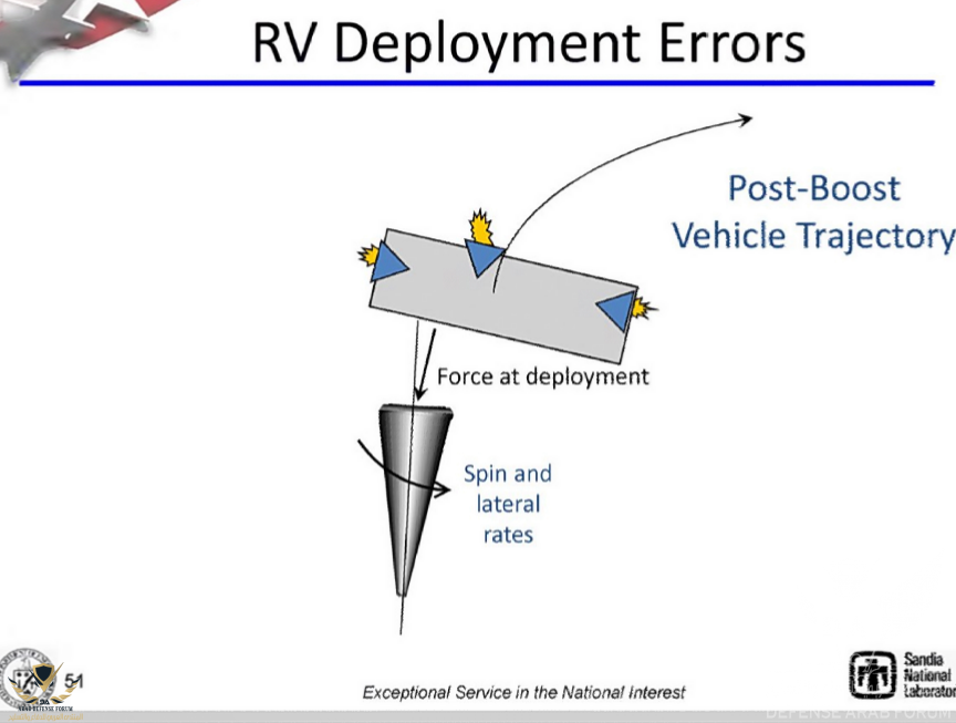

*وما يميز تلك العائلة من الصواريخ بأنها مزودة بمركبات تصحيح المسار
( post boost vehicle( PBC حيث تقوم بأعادة توجيه الرأس وارجاعه للغلاف الجوي بعد نفاذ مراحل الصاروخ مما يجعلها قادرة على مناورة او تجنب الدفاعات الجويه وكذالك تتميز تلك العائلة بالسرعه العاليه
(PBC) هو الجزء الحامل للرأس الحربي RV والذي يعمل بعد أنتهاء مراحل الصاروخ حيث يقوم هذا الجزء بتوجيه الرأس الحربي وتغير مسارها عدة مرات مما يصعب من مهمه الاعتراض

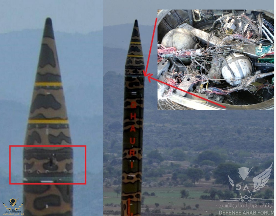

PBV الخاص بصاروخ غوري

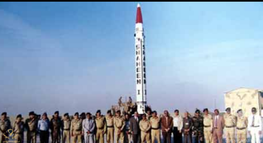

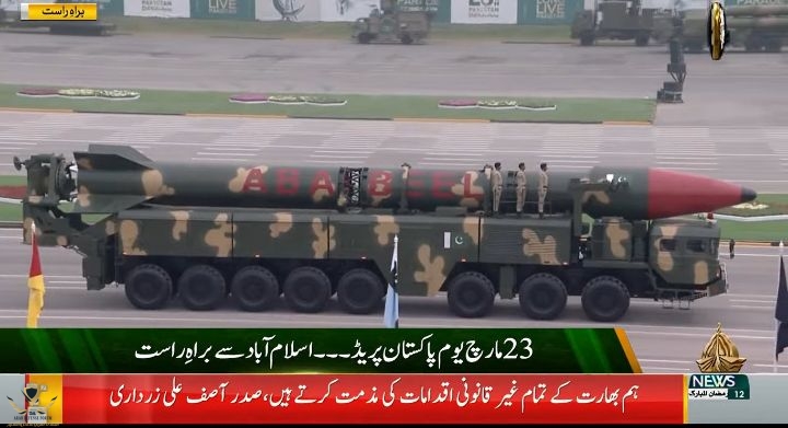

(Shaheen 1)
Hatf4

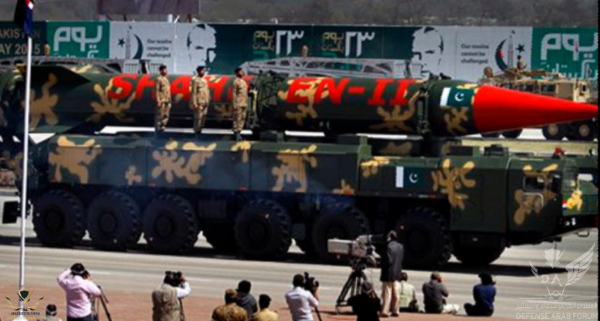

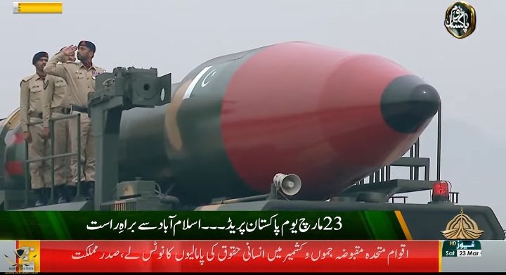

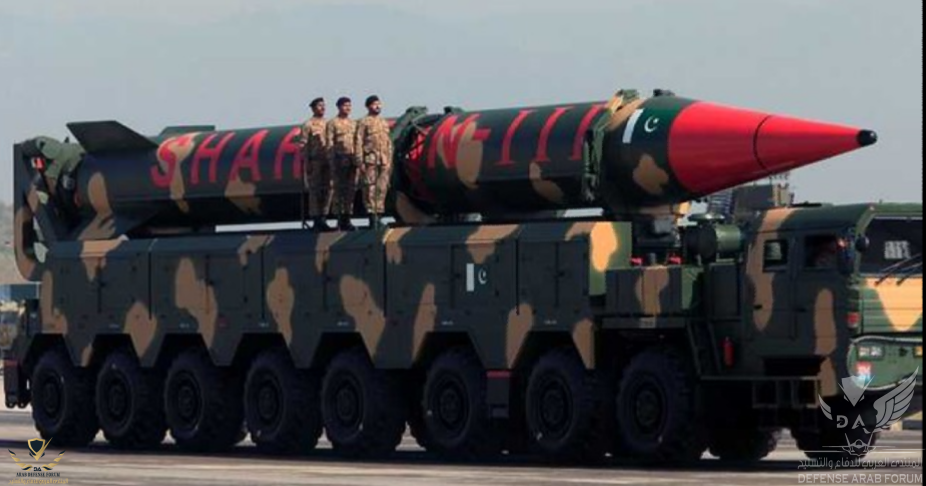

*دخل الصاروخ في الخدمه الرسميه عام 2003
* صاروخ بالستي أرض أرض قصير المدى SRBM
* يصل مدى الصاروخ الى 750km
*عرض الصاروخ لأول مرة سنه 1999 بأجراء تجربه أطلاق ناجحه كرد على تجربه الهند لصاروخ AGNI 2

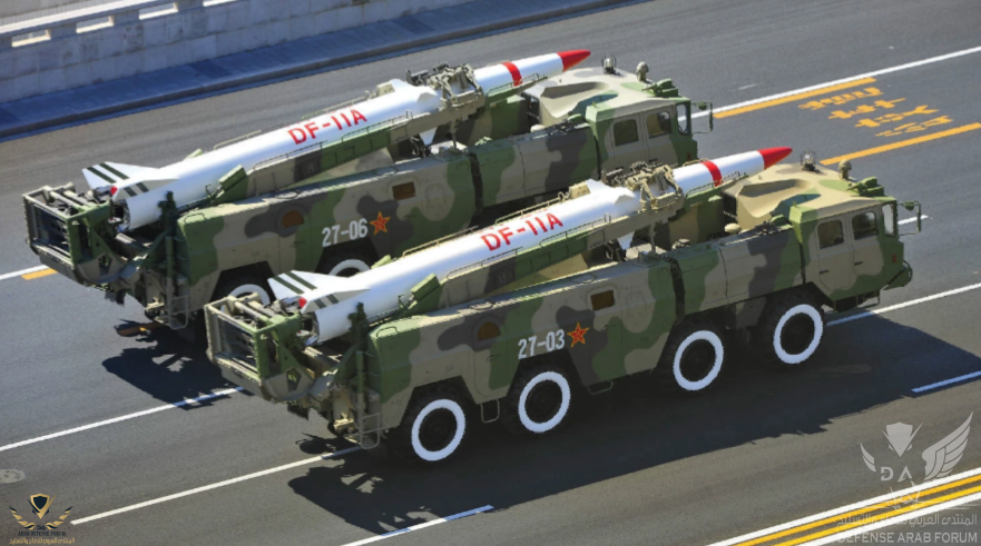

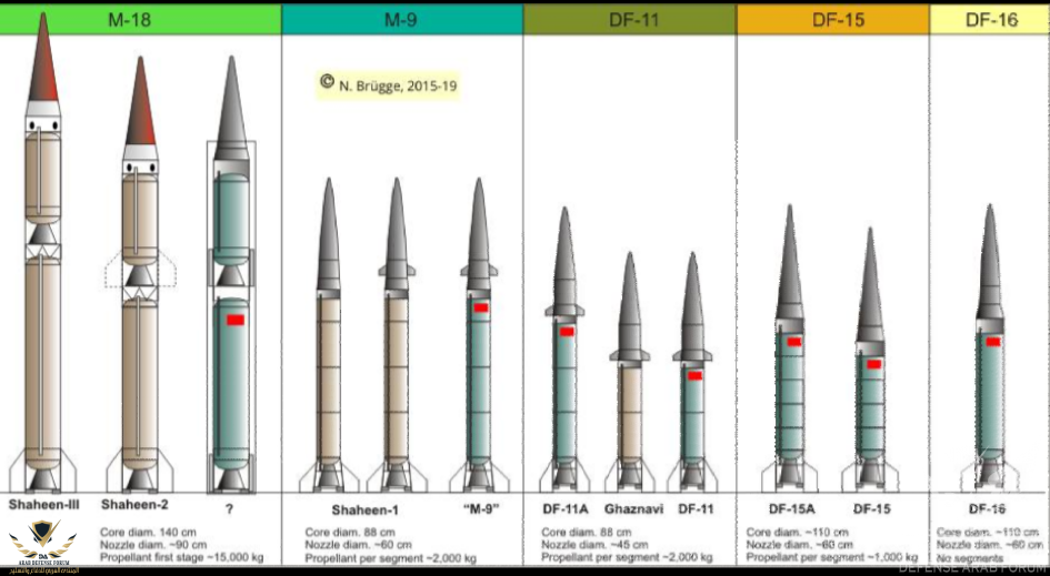

*الصاروخ عبارة عن نسخه مطورة محليا من الصاروخ الصيني M 11 والذي بدوره عبارة عن نسخه تصديريه من
الصاروخ الصيني DF 11 حيث يشبه الصاروخ (DF11)
بعض سمات عائلة صواريخ سكود السوفيتية وبعض المصادر تذكر أنه نسخه مطورة من السكود بما في ذالك الناقل.
أقتنت باكستان من الصين العشرات من صواريخ M 11 في صفقه سنه 1987 وسلمت الصورايخ بشكل كامل مع قاذفاتها في سنه 1993 وهو نفس فترة البدء في العمل على مشروع صواريخ الشاهين وبعض المصادر تذكر ان شاهين1 نسخه مطورة من الصاروخ الصيني M 9 والتي هي نفسها (DF 15)حيث حصلت باكستان كذلك على
كميات من هذا النوع من الصواريخ ولكن الأرجح أنها مستنسخه من M 11
DF112
*يصل وزن الصاروخ الى 9500kg
*الطول 12m
*القطر 1.0m

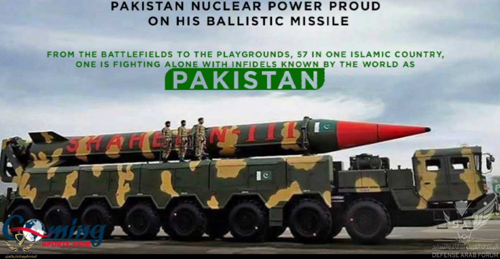

* الصاروخ محمول على منصه متحركهTEL
(WS2400 8*8)معدله وهي نفسها التي تحمل الصاروخ الصيني M 11
*يحمل الصاروخ رأس أحادي زنه 1000 او 700كيلوغرام
رأس شديد الانفجار او عنقودي او نووي بقوة 35kt *الصاروخ يعمل بالوقود الجاف أحادي المرحله ويتيمز بسرعته العالية تقول بعض المصادر أن سرعه الصاروخ يصل الى 18ماخ
ويتكون الصاروخ من مرحلتين
( رأس منفصل)
*نظام التوجيه INS,GPS
* M50/ 25 CEP *ولكن بعض المصادر الغربيه تذكر دقة الصاروخ تصل الى 200متر
* الصاروخ مجهز بنظام تصحيح المسار يعمل خلال هبوط الرأس على الهدف بعد أنتهاء مرحله الطيران حيث يعمل على تصحيح أتجاه رأس الصاروخ وتحسين الدقة و يعتمد على تقنية نظام التوجيه الطرفي ، والذي يعمل على تحسين دقة الرؤوس الحربية من خلال استخدام أنظمة الملاحة عبر الأقمار الصناعية وتذكر بعض المصادر أن تلك الخاصية خاصه بالنسخه 1A فقط

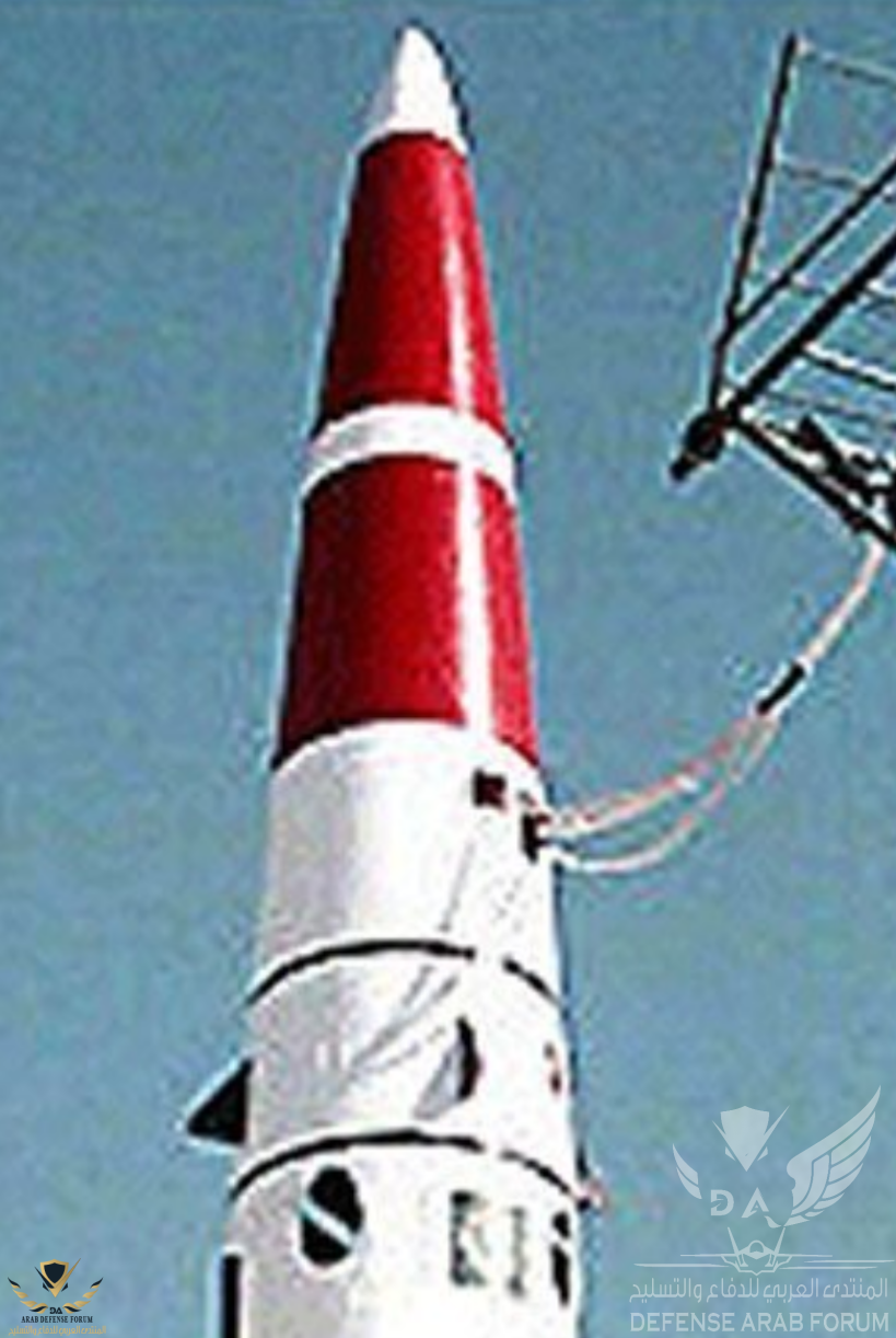

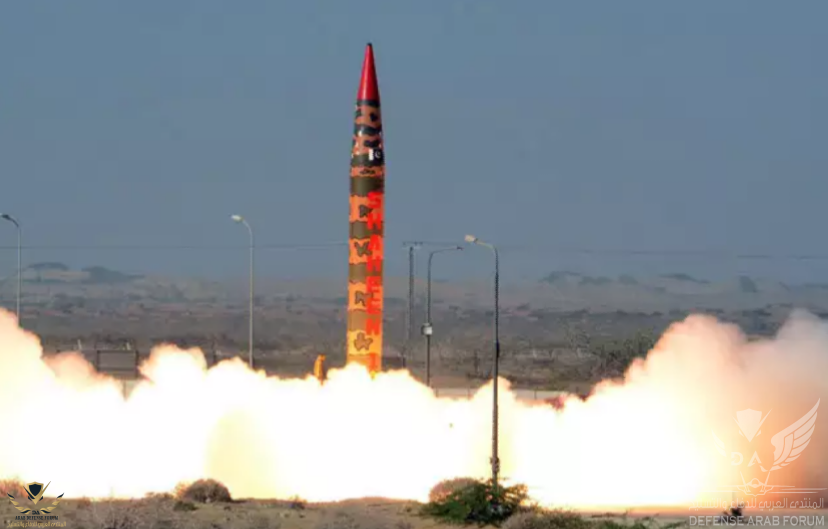

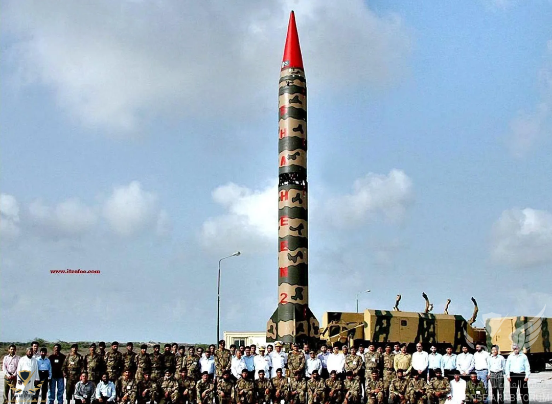

SHaheen 1A
Hatf 6
* نسخه متطوره من Shaheen 1 متوسطة المدى بمحرك أقوى وبأنظمه توجيه أكثر دقه تم الكشف عنه وأجراء أول تجربه عام 2012 وتحمل رأس حربي زنه 1000kg
*المدى 900 كيلومتر
* الوزن 10000كيلوغرام

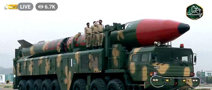

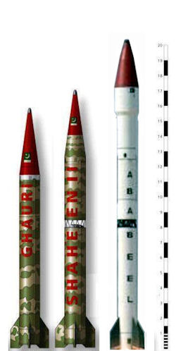

(Shaheen 2)
* صاروخ متوسط المدى MRBM بمدى 1500 الى 2000كيلومتر وتشير بعض المصادر أن المدى الأقصى يمكن أن يصل الى 2500km
*نظام التوجيه :INS ,GPS
*تم أختبار الصاروخ لأول مرة سنه 2004 مع أختبار آخر عام 2008 ,ودخل في خدمة الجيش الباكستاني سنه 2014
*يتكون الصاروخ من مرحلتين ويعمل بالوقود الصلب
* الطول: 17.2 متر
*قطر: 1.4 متر
* الوزن: 23600 كجم

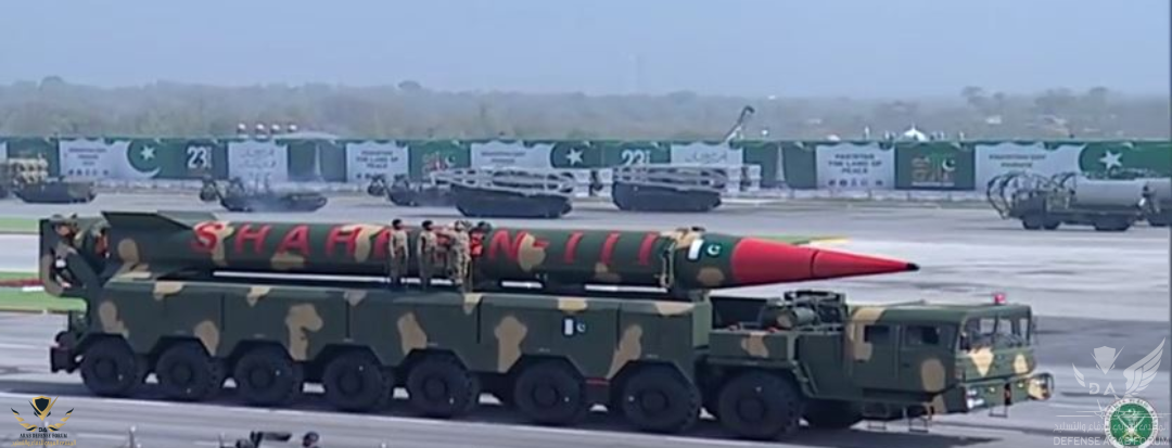

*الصاروخ محمول على عربه تشبه العربه الروسيه MAZ-547V
*يحمل الصاروخ رأس أحادي بين 700الى 1200kg رأس شديد الانفجار أو عنقودي او كيميائي او نووي بقوة من 15 الى 35كيلوطن
* تشير بعض المصادر أن دقه الصاروخ يصل الى 300m
* الصاروخ مجهز برأس RV ويتيمزPBC الحامل للرأس بأنه اكثر تطورا من النسخه السابقة للصاروخ وهو مجهز بأربع محركات
دفع جانبية والتي تستخدم لتوجيه مركبة إعادة الدخول بعد المرحلة الثانيه لتحسين الدقة من خلال توفير الاستقرار خلال المرحلة النهائية. يمكن أيضًا استخدام هذا هذا النوع من الطيران لإجراء مناورات مراوغة ، مما يجعل من الصعب على أنظمة الصواريخ المضادة للصواريخ الباليستية اعتراض الصاروخ بنجاح.

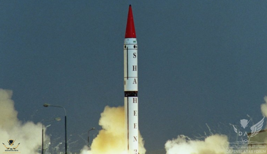

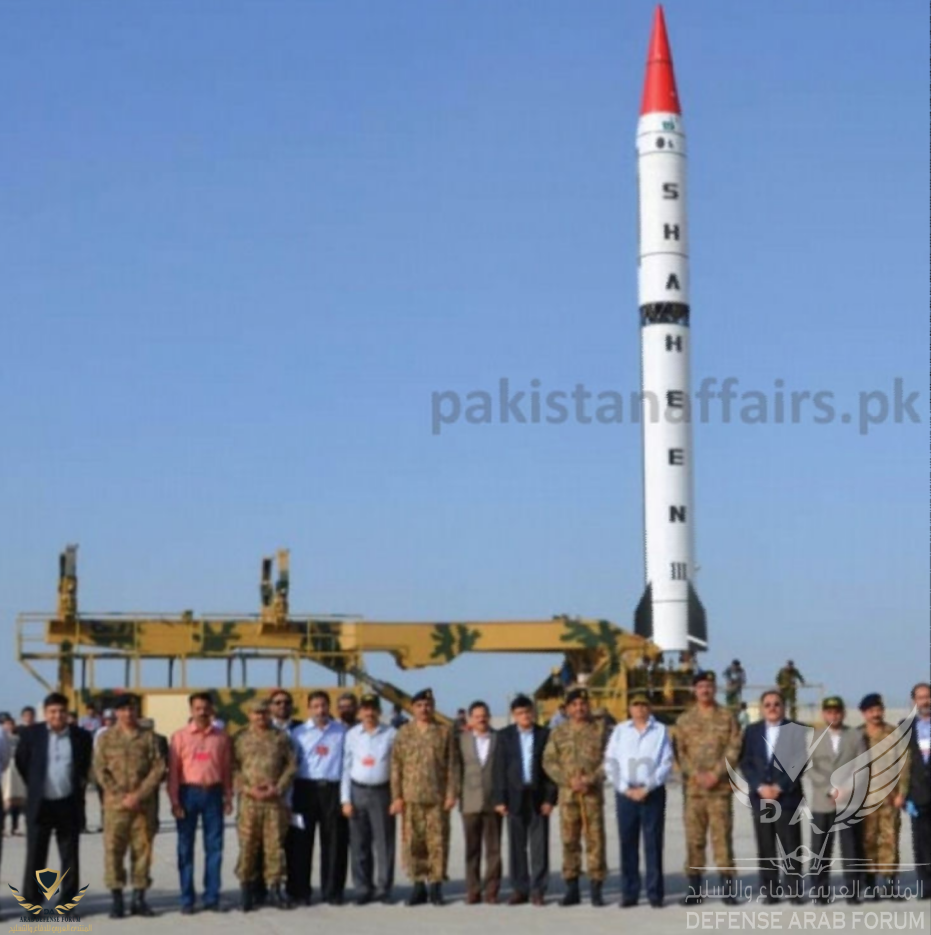

(Shaheen 3 )
* النسخه الأخيرة من تلك العائلة وهو تطوير طفيف لصاروخ Shaheen 2 يعمل بالوقود.الصلب ويتكون من مرحلتين
* الصاروخ متوسط المدى MRBM
*المدى 2750km
* الطول: 19.3 متر
* قطر: 1.4 متر
* تم عرض الصاروخ لأول مرة سنه 2016 وكان أول أختار ناجح له سنه 2015
* بهذا الصاروخ فقد امتلكت باكستان القدرة على استهداف جميع المراكز السكانية الرئيسية في الهند
مع القدرة على الوصول إلى الحدود الشرقية البعيدة للهند
أصبح بالامكان استهداف جزر أندامان ونيكوبار في خليج البنغال ، وهو السبب الوحيد لتطويره وفقًا للواء خالد كيدواي ، الرئيس السابق لقسم الخطط الاستراتيجية.
*ومن المقرر مستقبلا أن يحمل الصاروخ رأس MIRV

كما اوردت سابقا في اخر اطلاق لصاروخ غوري لوحظ اضافة معدات توجيه الموجودة في صاروخ شاهين حتى صواريخ باكستان الاقدم اصبحت مزودة بتقنية rv لو لاحظت تلك التجربة كانت بعد اعلان الهند لصفقة الاس٤٠٠
