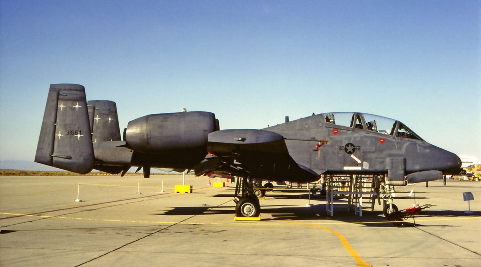

لن ندخل كثير في التفاصيل التقنية للطائرة من ناحية التسليح و معدات الطيران و غيرها و لكن وجب الاشارة الى وجود طراز اخر للطائرة و هو الطراز N/AW A-10
كان من بين نقاط الضعف الواضحة للطائرة A-10 في البداية أنها سلاح نهاري بشكل أساسي ، ومن الواضح أن الخصم لن يكون في غاية التخوف منها بحيث تقتصر هجماتها على ساعات النهار فقط. في أواخر عام 1977 ، بدأت Fairchild مفاوضات مع سلاح الجو الامريكي حول طراز "Night / All Weather (N / AW)" محتمل ، وفي أبريل 1978 ، بدأت الشركة العمل على أحد الطرازات باستخدام أموال الشركة و وبعض المساعدات المادية من سلاح الجو الامريكي.
تم تحويل التطوير الأول A-10 إلى NA / W في 13 شهرًا ، حيث اتمت الطائرة اول رحلة لها في 6 مايو 1979. كانت طائرة ذات مقعدين ، حيث يتموضع "مشغل نظام الأسلحة Weapons System Operator (WSO)" في المقعد الخلفي و هذا الامر لا يثير الاستغراب نظرًا إلى مدى تفكير المصميمن في تصميم A-10 حيث كان التصميم قد وضع منذ البداية امكانية لمقعد خلفي.
220299
تم وضع المقعد الثاني فوق أسطوانة الذخيرة في وضعية مرفوعة أعطت WSO رؤية جيدة للأمام ؛ تم نقل عدد قليل من حاويات إلكترونيات الطيران إلى الجزء الخلفي من قمرة القيادة تم زيادة ارتفاع الذيل الخلفي لتعويض التداخل الديناميكي الهوائي من قمرة القيادة ذات المقعدين.

على الرغم من أن الطراز N / AW Hog يحمل مجموعة متطورة من العتاد الا أنه كان أرخص بكثير من طائرة الهجوم السريع مثل General Dynamics F-111. . على سبيل المثال ، استخدمت الطائرة F-111 رادار خاص بتتبع التضاريس للسماح لها بالطيران المنخفض بسرعة عالية ، لكن طاقم NA / W Hog لم يكن بحاجة إلى هذا النظام لأن طائراتهم كانت أبطأ بكثير.
تم اختبار N / AW Hog على نطاق واسع من 1979 إلى 1982 ، وكان التقييم ناجحًا للغاية. روجت فيرتشايلد لنسخة إنتاج من شأنها أن تحتوي على أجهزة استشعار مكون من بودين مدمجين بالقرب من معدا الهبوط الرئيسية تحسين هيكل البدن واضافة ألواح تدريع جانبية لقمرة القيادة الخلفية كما عمل سلاح الجو بجد على نظام الاستهداف من شركة لوكهيد LANTIRN الجديد، وشعر مسؤولو القوات الجوية الأمريكية أنه سيكون حلاً رخيصًا و جيدًا لمنح طائرة A-10 القدرة على العمليات الليلة و في الظروف الجوية الصعبة. كان من المفترض أن يكون نظام LANTIRN متاحًا في عام 1985 ، ولذا يبدو أنه لا توجد حاجة إلى الطراز N / AW Hog.
كانت أكبر مشكلة للطراز N / AW ذات المقعدين هي العثور على طاقم مؤهل لشغل المقعد الخلفي -التدريب وصيانة الطاقم ليست رخيصة ، وستكون هذه مصاريف كبيرة. سيكون لدى Hog القدرة على القتال في الليل وفي الأحوال الجوية السيئة ، لكن الأمر سيستغرق عقدين آخرين ، طلب سلاح الجو 20 طائرة من طراز "A-10B" في عام 1981 ،والتي كانت تحتوي على قمرة القيادة من مقعدين، لكنها دون إلكترونيات طيران متقدمة. أسقط الكونجرس الأمر ، لسبب مباشر هو أن الطيارين أعلنوا أن الخنزير لم يكن تحديًا كبيرًا للطيران يبدو أنه ليست هناك حاجة كبيرة لتحويل الطائرة الى طائرة تدريب من مقعدين باستثناء ربما للتعرف على تكتيك ميدان المعركة.
