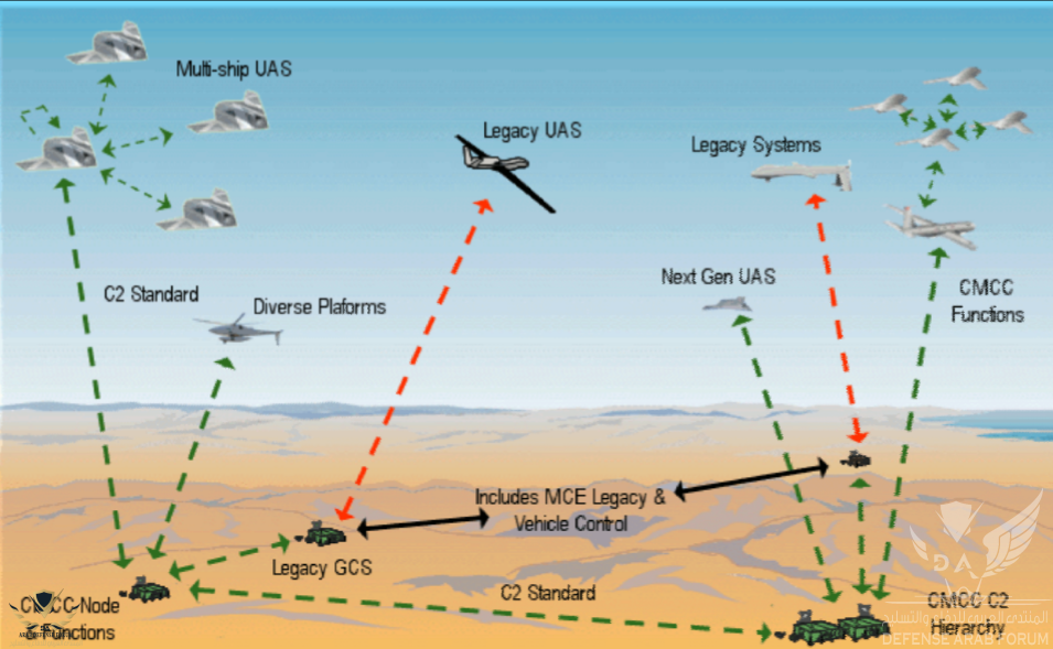

*يعمل Caamضمن نظام Sky Sabre للدفاع الجوي في القوات المسلحه البريطانية مع نظام( MIC4AD (C41 الاسرائيلي القيادة والسيطرة والربط بين الانظمه وتحليل البيانات
يقوم.MIC4AD بربط البيانات من أجهزة الاستشعار المختلفه(الرادارات ، وصلة البيانات والانظمه البصريه) ويقدم صورة تكتيكية موحدة في الوقت الحقيقي. يقوم MIC4AD أيضًا بإجراء تقييم للتهديدات ويوفر تقيما للأهداف المعاديه وخطة اعتراض وقيادة فعالة لعملية إطلاق النار او الاعتراض.

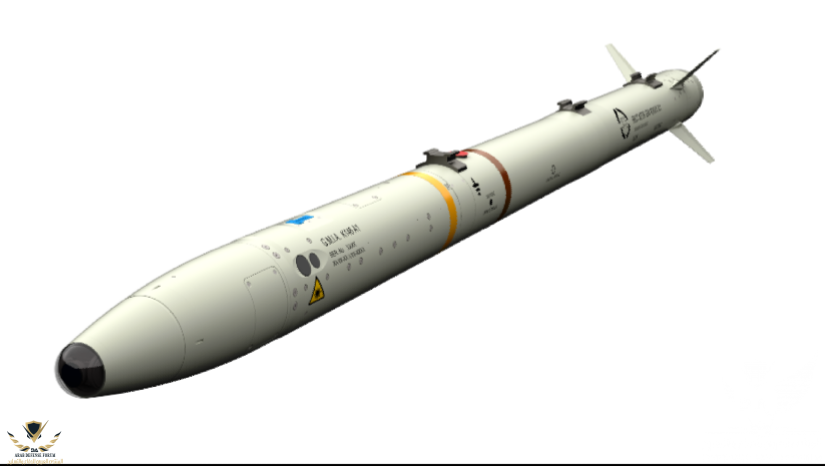

*نطاق عمل الصاروخ : يستطيع الصاروخ الاطاحه بالاهداف من مسافه 1kmالى 25km
* الوزن :99kg
*طول الصاروخ 3.2m
*القطر 166mm
*السرعه 3 ماخ
* المحرك منخفض البصمه
*بأمكان النظام التعامل مع عدة أهداف في آن واحد

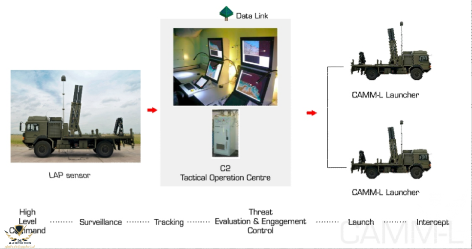

*نظام التوجيه: RF(التوجيه الراداري النشط)+data link

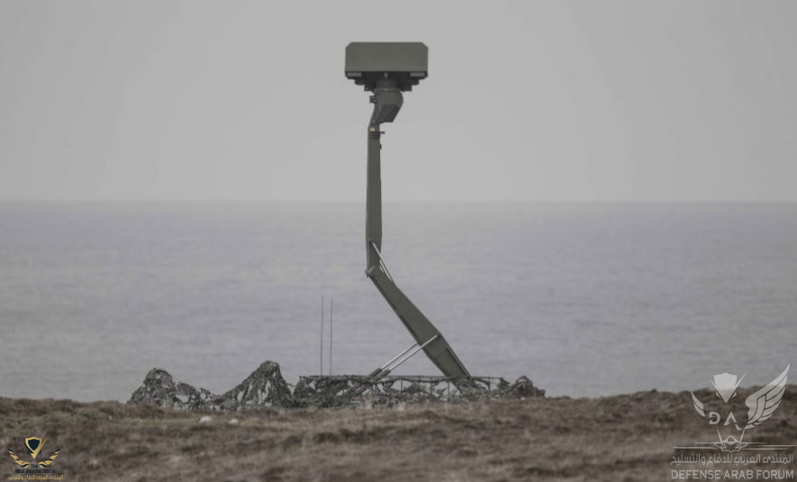

*يعمل النظام بشكل متكامل مع رادار Giraffe-AMB
ونظام القيادة والسيطرة C2 مما يمكن الصاروخ من تلقي التحديثات والحصول على تغذيه بيانات من مختلف انظمه الاستشعارقبل التوجه الى الهدف باستخدام التوجيه الراداري النشط
C2
*رادار Giraffe صناعه سويديه بمدى km120 وتغطيه 360درجه ومصدر أخر يشير الى مدى 470km .. الرادارثلاثي الابعاد,يعمل ضمن نطاق C band يعمل الرادار ضمن بيئات التشويش العالي يستطيع رصد الاهداف قليله الارتفاع ذات مقطع راداري صغير ..( رادار عملاق بحاحه الى موضوع منفصل )

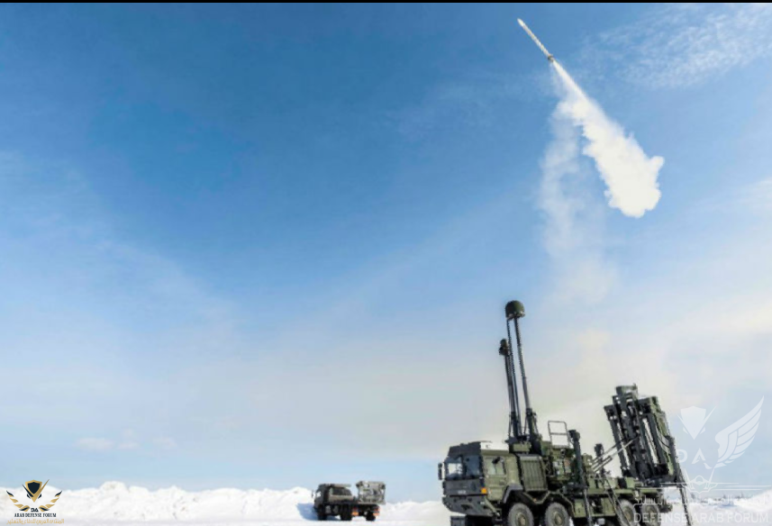

* تتميز تلك المنظومه بسهوله الحركه والتنقل وسرعه النشر
* بأمكان المنظومه العمل بشكل مستقل تماما او دمجها ضمن نظام متكامل للدفاع الجوي
*يستخدم هذا النظام تقنيه القذف او الاطلاق البارد عن طريق الهواء المضغوط ومن ثم يتجه إلى الهدف في أي أتجاه 360درجه
*يتم قذف الصاروخ مسافه 100قدم للاعلى بالاطلاق البارد قبل أشتعال المحرك

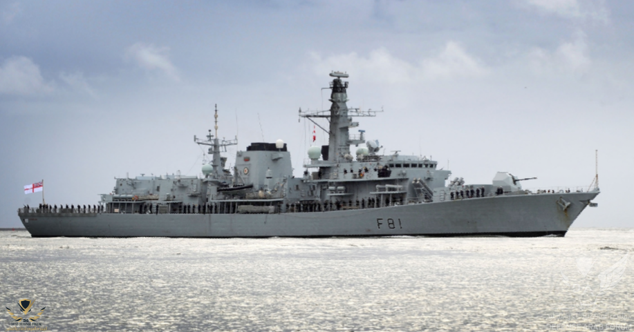

*سيعمل النظام على متن القطعه البريطانية من نوع Navy Type 23

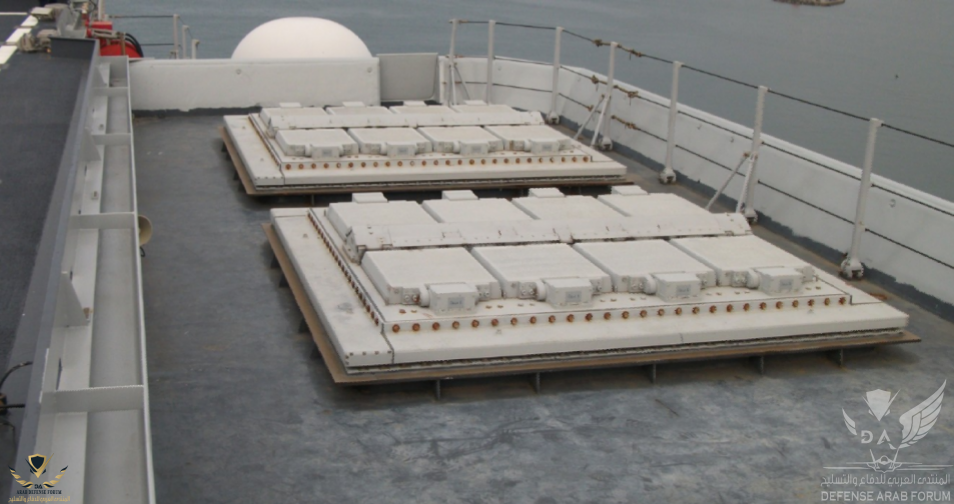

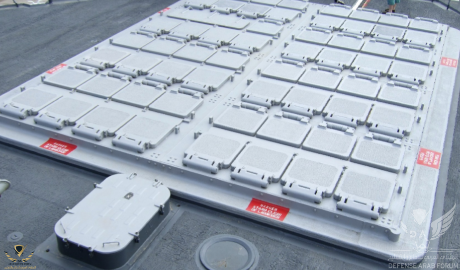

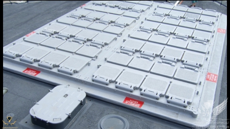

*تلك الصواريخ متوافقه تماما مع صوامع الاطلاق البحريه العموديه MK-41 و SYLVER مما يؤهلها للعمل مع مختلف انواع القطع البحريه الحامله لتلك القواذف
Mk.41
SYLVER

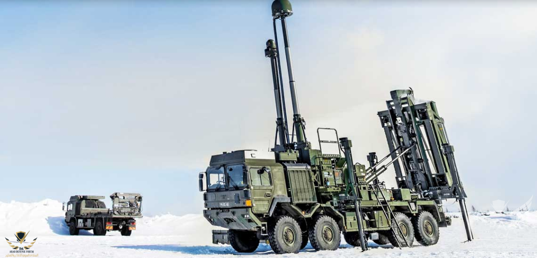

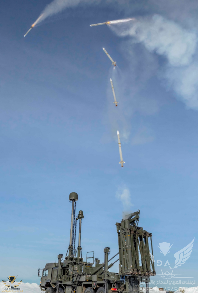

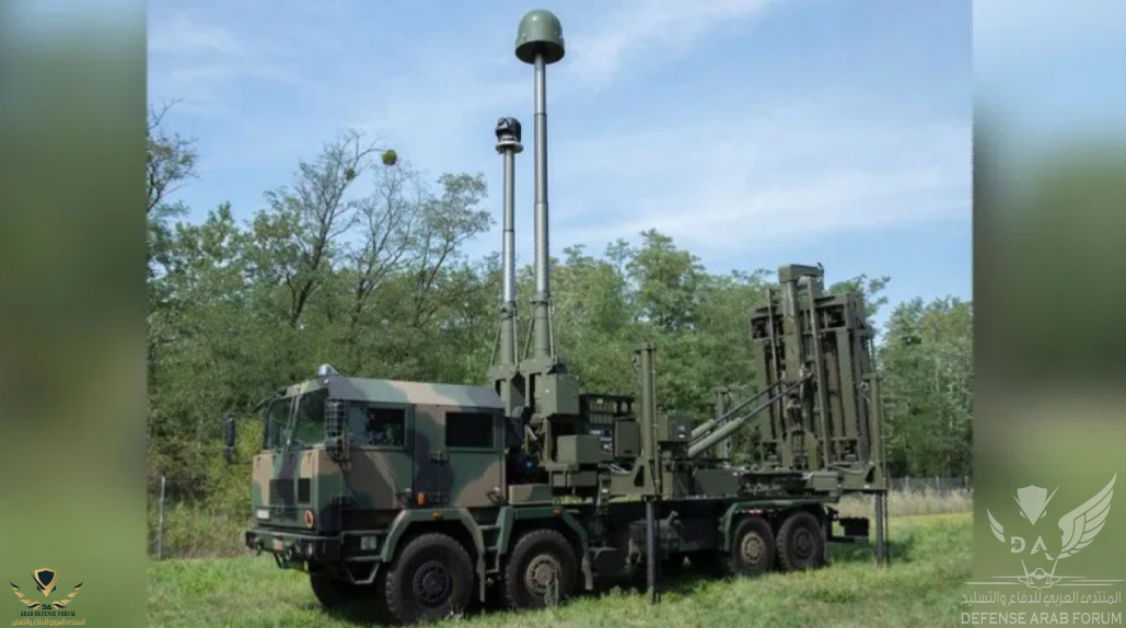

*النسخه البريه محمله على 4x4 MAN
SV HX60
وتحمل الشاحنه 12 صاروخ جاهز للاطلاق
* بالامكان أطلاق عدة صواريخ بشكل متتابع

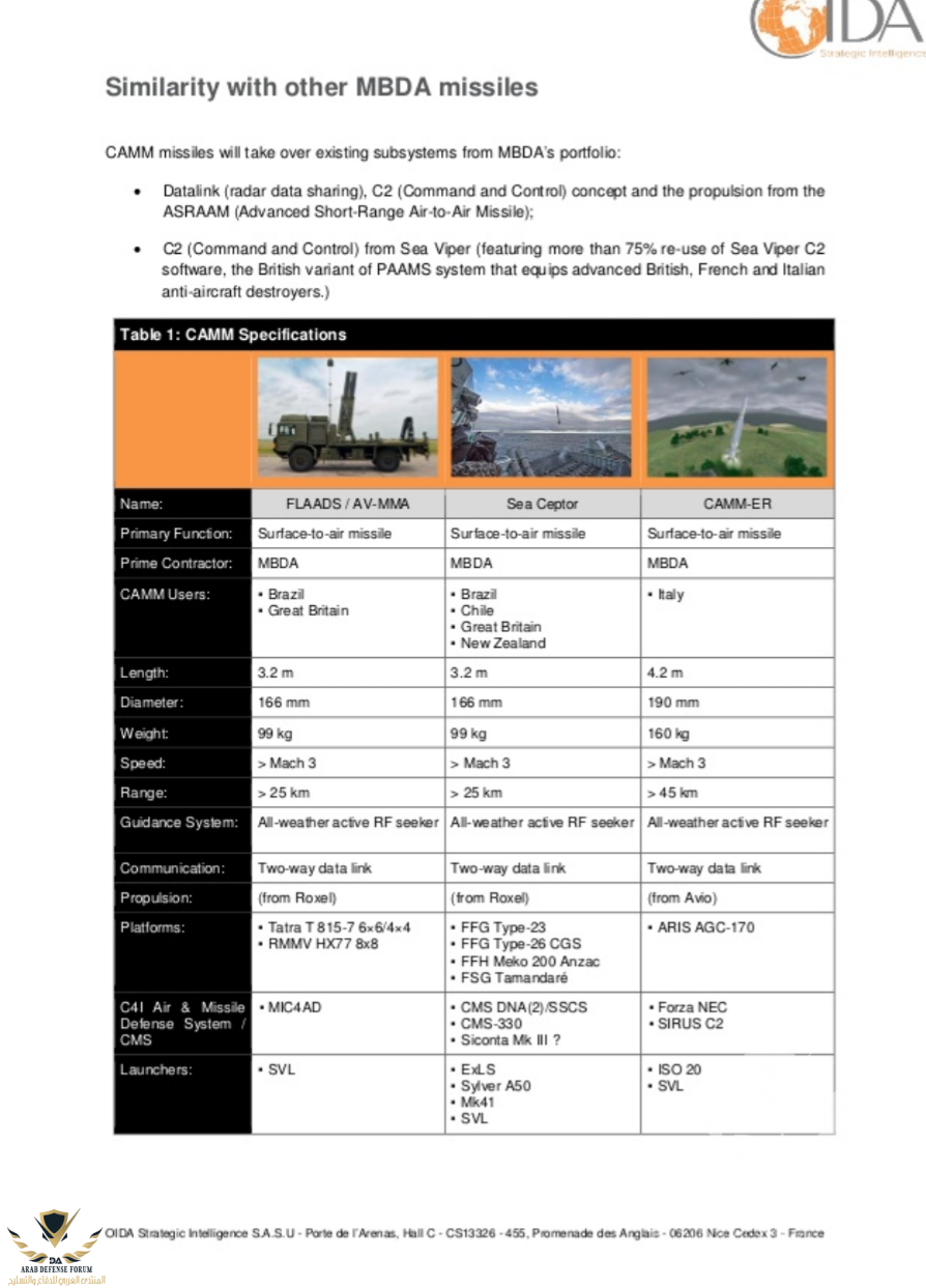

*النسخه CAMM-ER :أيطاليه مهتمه بتلك النسخه تتميز تلك النسخه بمدى أطول وبمحرك أكبر
*المدى:45km+
*الطول:4.4m
*القطر:190mm
*الدول المهتمه أو قد تقتني النظام
( أسبانيا ،البرازيل،نيوزلندا ، ايطاليا، تشيلي ، قطر)
