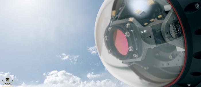

يوجد انظمة DIRCM التي تستعمل الليزر لحرف الصواريخ الحرارية

الي موجود انظمة ليزرية تحمي الطائرات من الصواريخ الحرارية عن طريق تركيز شعاع ليزري على البواحث و تشتيت الصواريخ
مثال:

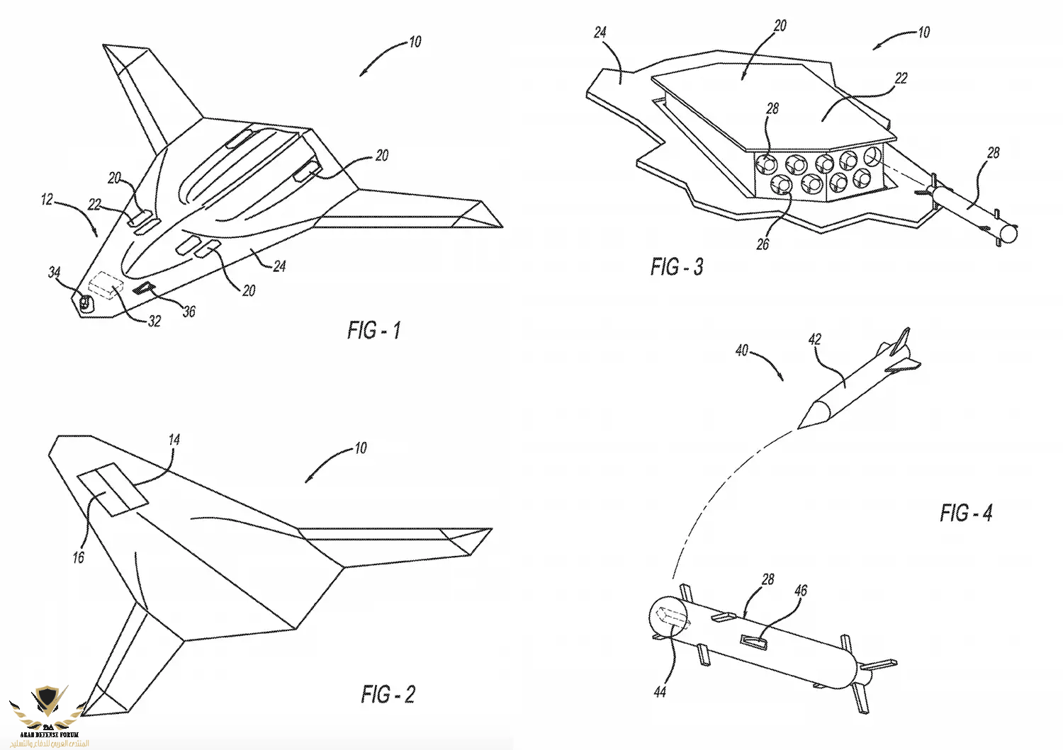

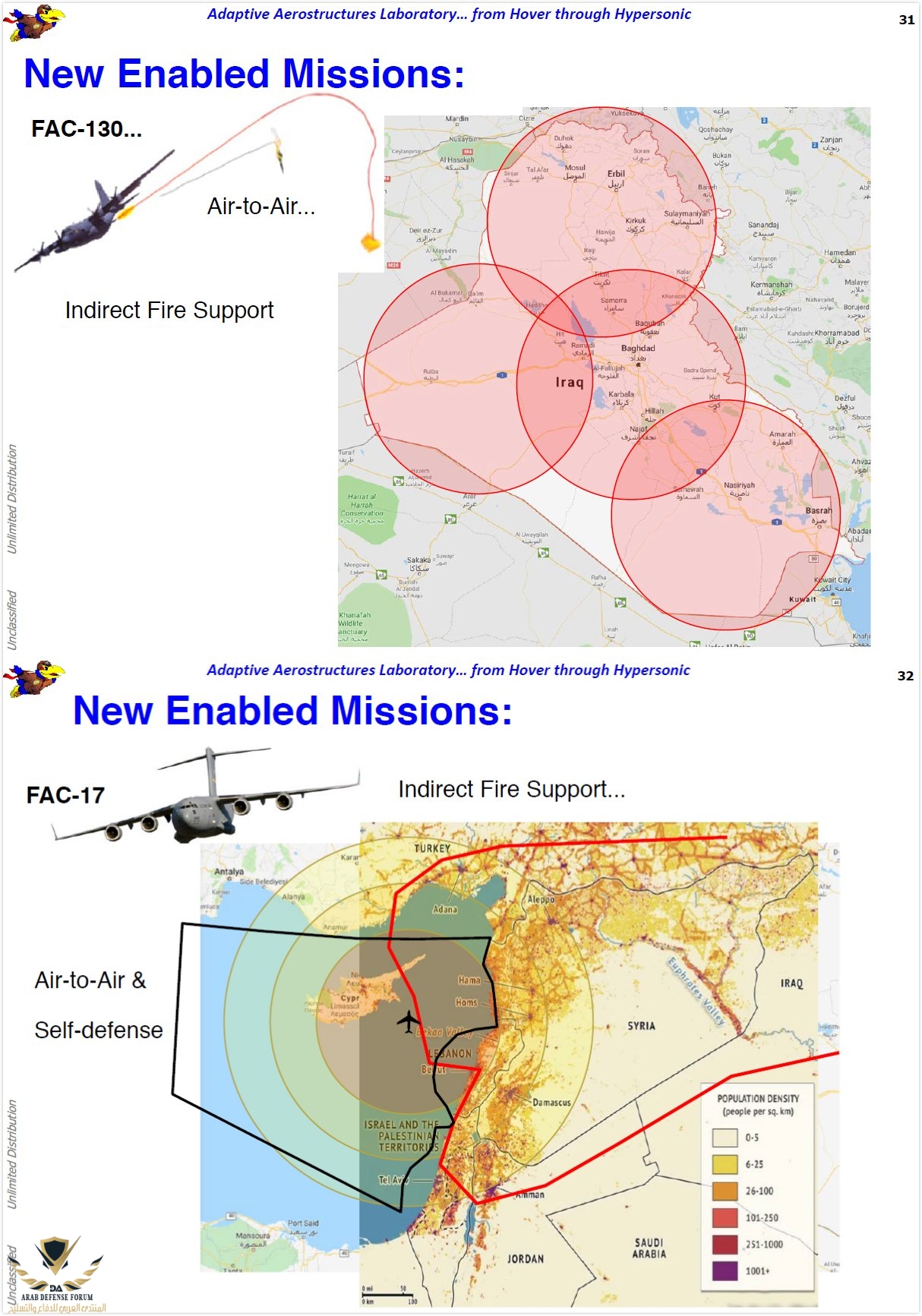

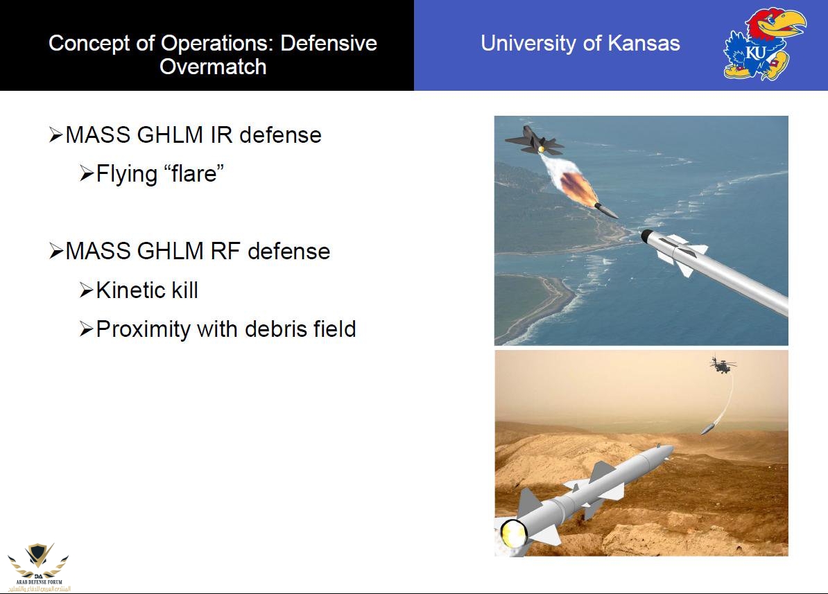

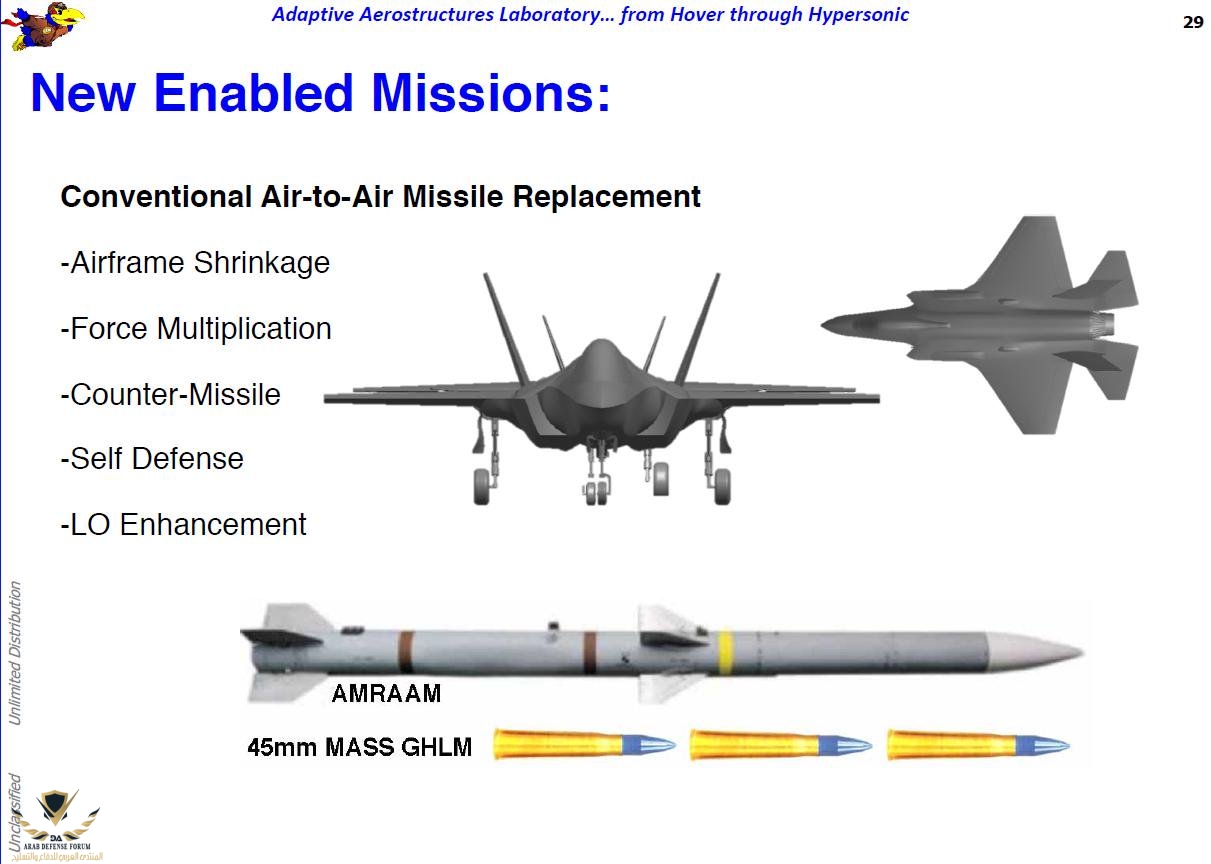

اما بالنسبة لانظمة القتل الصعب لا يوجد شيء ملموس و لكن يوجد دراسات و براءت اختراع مسجلة ممكن بيتم تنفيذ الفكرة في المستقبل لكن ما اعتقد انه قريب...
