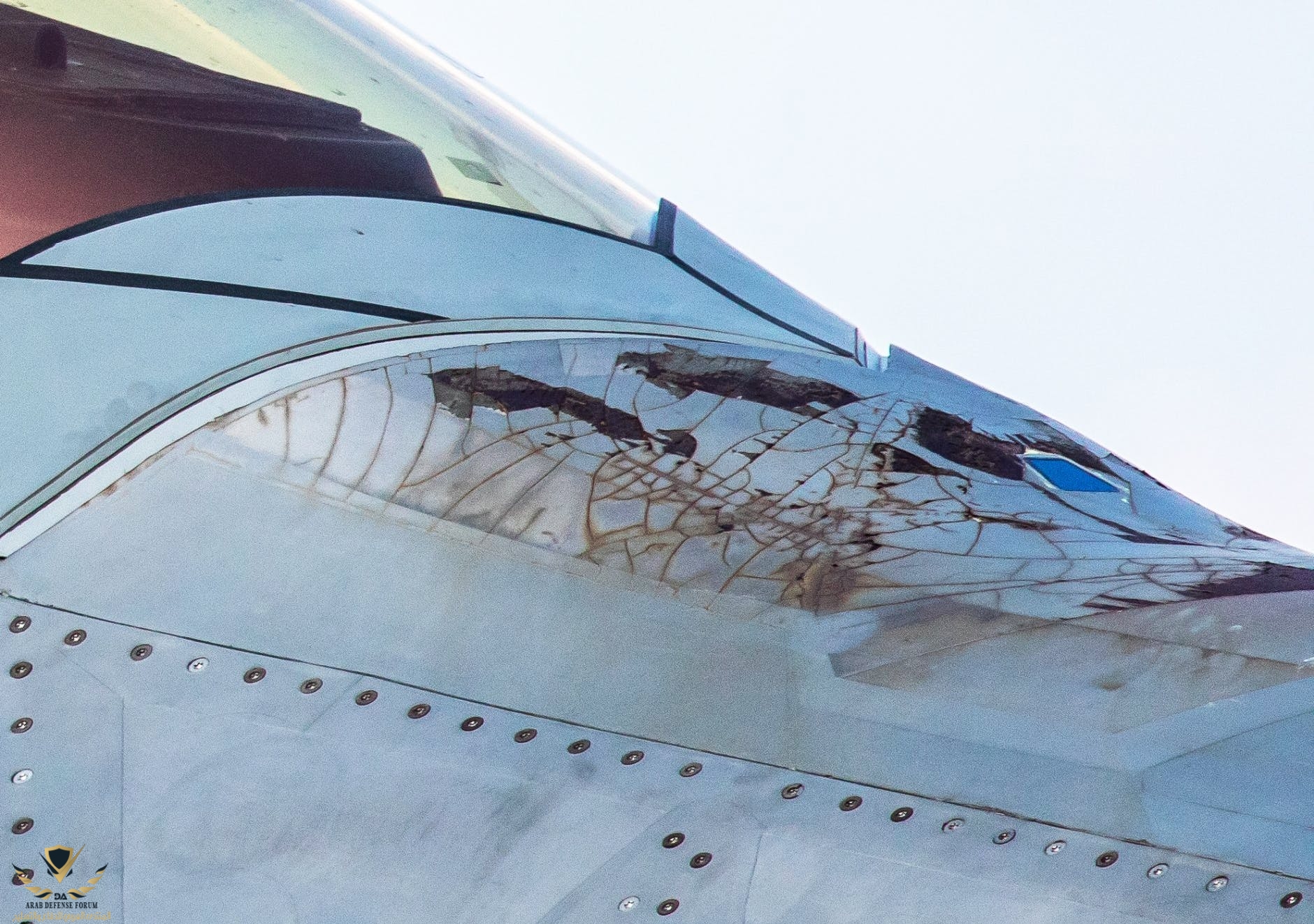

https _s3-us-west-2.amazonaws.com_the-drive-cms-content-staging_message-editor%2F1564522402093...jpg

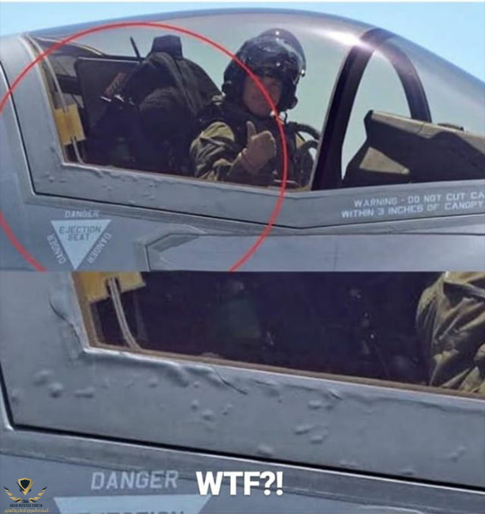

كما ترون في الصور ، لا يقتصر الأمر على تآكل السطح فحسب، بل يبدو أن مناطق المادة الماصة للرادار (RAM) قد سقطت بالكامل.
يبدو أن هناك فجوات كبيرة في الأنف العلوي للطائرة.
حتى فتحة فتحة نظام التحذير AN / AAR-56 يبدو أنها "تطفو" جزئيًا على الأقل

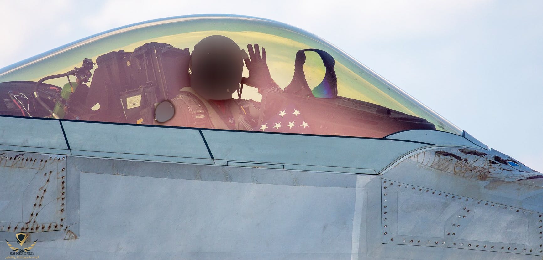

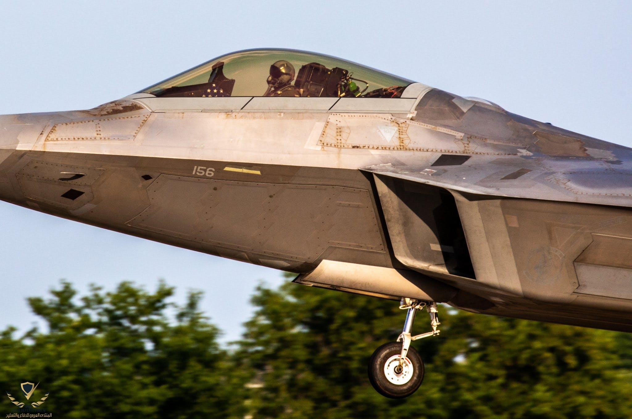

https _s3-us-west-2.amazonaws.com_the-drive-cms-content-staging_message-editor%2F1564523242667...jpg
https _s3-us-west-2.amazonaws.com_the-drive-cms-content-staging_message-editor%2F1564523268661...jpg
تظل الكثير من الأشياء التي تشكل الجلد الفضي من طراز F-22 Raptor سرًا.
القالب الخارجي للطائرة عبارة عن مجموعة من الطلاءات و الهياكل المركبة الشفافة الماصة للرادار والتي تسمح للرابتور بالبقاء غير مرئية إلى حد كبير للرادارات. كل هذا يتطلب الكثير من العمل للحفاظ على العديد من هذه التركيبات اللتي تبدأ في التدهور بعد فترة وجيزة من تطبيقها.
السبب الأساسي لهاذا المشكل هو بفعل الاحتكاك مع الهواء خلال الطيران بسرعة عالية، و قوة الجاذبية الكبيرة خلال المناورة.

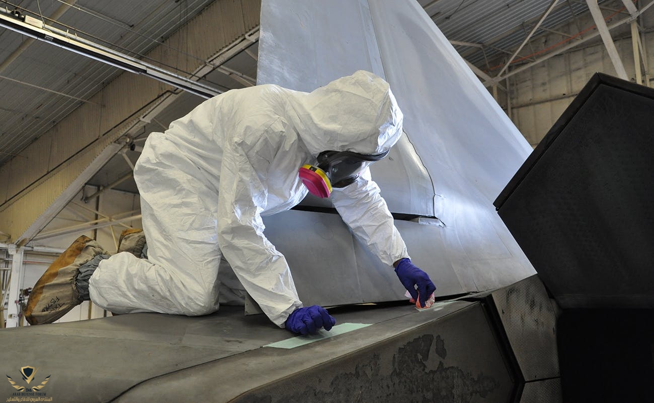

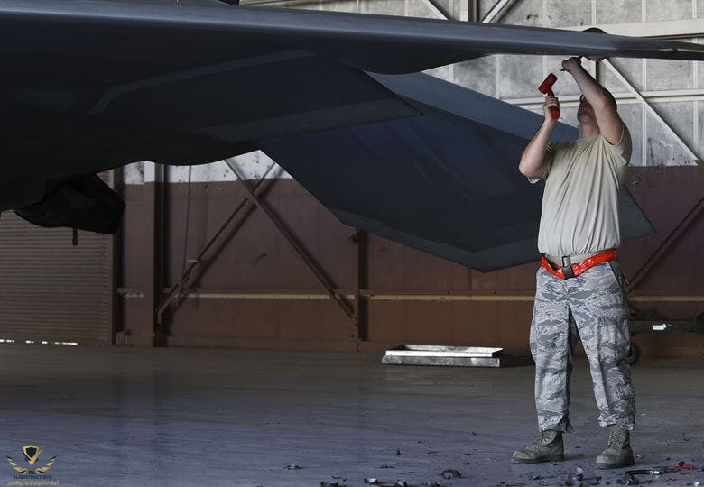

https _s3-us-west-2.amazonaws.com_the-drive-cms-content-staging_message-editor%2F1564524220336...jpg
https _s3-us-west-2.amazonaws.com_the-drive-cms-content-staging_message-editor%2F156453256587...jpeg
غريب جدا ...
واعتقد انه غريب لسببين
الأول المواد الخاصة بالتخلي وطلاء الرام
الثاني محركات السوبر كروز التي تسمح للاف٢٢ وصول سرعة ١.٨ ناحية دون مخلفات اي ابقاء بسرعات عالية لمدة اطول من طائرات الاخرى

السؤال اليس في الطيران بهذه الحالة خطورة على الطائرة في حال دخلت شظية الى المحرك او اصابت القمرة؟

طبعا خطر جدا خاصة اذا تمدد الشق
هذه الصور ربما تكون علامة تحذيرية للدول التي تشتري او ستشتري الاف 35 (اذا كان الطلاء متشابها مع اف 22) وذلك ان تكلفة الشراء الاولية الباهظة ربما ستكفي للطيران لمدة 15 سنة مثلا ثم ستكون حاجة لازالة الطلاء الممتص واعادة الطلاء وكلاهما من المفروض انه باهظ الثمن

بالنسبه لطلاء الشبحيه معروف عنه هذا الامر حساس للعوامل الخارجيه وهي مشكله عامه بخصوص الطلاء العاكس/الماص للموجات
لان عمله يشبه عمل الصداء فيها هذي شرح طويل ماني فاضي له بشكل تفصيلي
حتى ان البي ٢ تعاني نفس المشكله وتبقى بشكل دائم بالهناقر الخاصه بها لانه تحميها بشكل كامل من هالمشكله
الطلا لايناسب تغيرات درجة الحرارة سوا ارتفاع بشكل حاد او نزول بشكل حاد
هذا اللي كان بتكي منه الجيش الامريكي من بدايه الالفيه ان الطلا الماص لازم عنايه لحاله ليست مثل البدن الطائرات العاديه
الجميل بالموضوع ان تم كشف طريقه الكشف والاستهداف العامل بالاشعه تحت الحمراء الخاص بالاف ٢٢ شف الصورة الاولى تلاحظه تقريبا هو
لو كان هناك اَي خطوره لما سمح للطاءره بالطيران
و فرضيه لم يروها مستحيله
