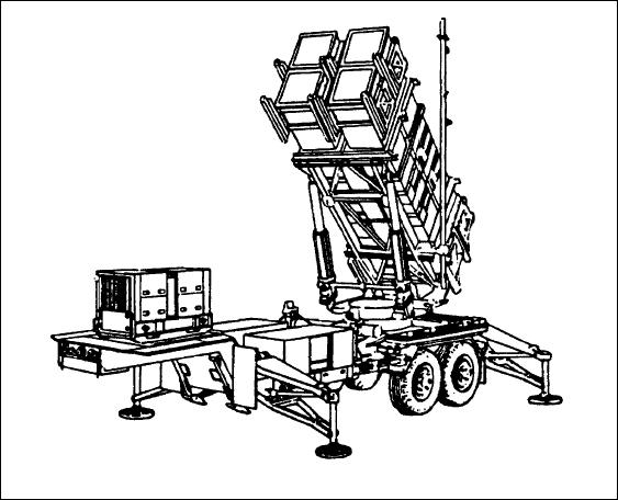

ما الباتريوت
باتريوت، عبارة عن منظومة دفاع جوي بعيدة المدى، تبلغ في ارتفاعها مستويات متعددة، ومهيأة للإطلاق في مختلف الظروف الجوية، ومؤهلة لتنفيذ اعتراض تكتيكي لكل من الصواريخ البالستية، وصواريخ كروز، و قادرة كذلك على اعتراض طائرات سلاح الجو المتقدمة.
يتم تصنيع باتريوت (MIM- 104) من قبل شركة (Raytheon) في ولاية ماسوشيستس الأمريكية.
	وتستخدم باتريوت في كل من الولايات المتحدة، وألمانيا، واليابان، واليونان، والكيان الصهيوني، والكويت، وهولندا، والسعودية، وتايوان، ومؤخرا استخدمت في مصر، وحاليا في الاردن.
يبلغ مدى تلك الصواريخ 70 كم، ويفوق أقصى ارتفاع لها مسافة 24 كم، ويبلغ الحد الأدنى للفترة الزمنية التي يستمر تحليقه في الجو خلالها، أقل من 9 ثوان، أما الحد الأعلى لتلك الفترة فهو أقل من ثلاث دقائق ونصف.
